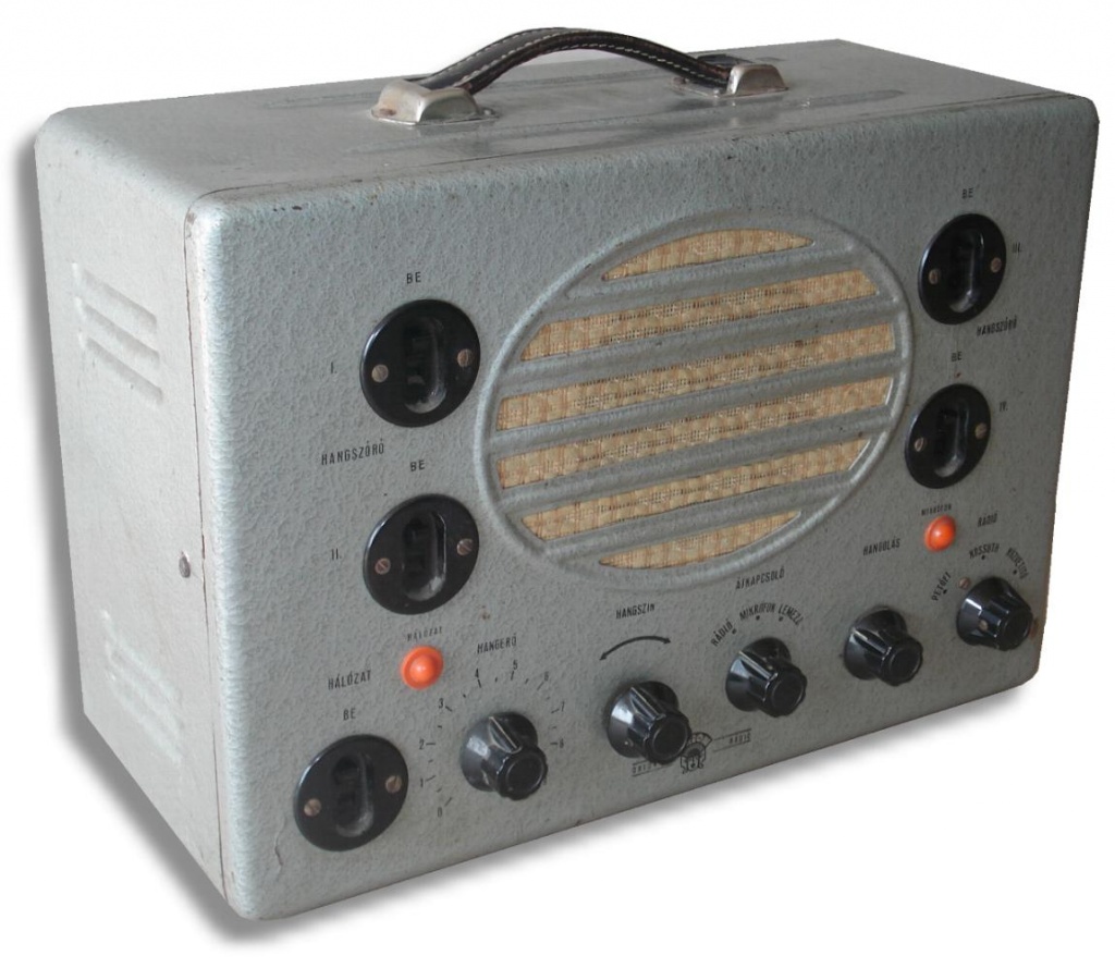

Üdv mindenkinek. Egy rettenet került hozzám felújításra, mellékelem a képeit. Ez egy Orion 450
iskolarádió, bányászrádió, kultúrház-rádió, kinek hogy tetszik. Ebből az Orion több típust hozott forgalomba, ami nagyjából csak a doboz kinézetében különbözik egymástól. A nálam levő, egy "kalapácslakkos" változat lehetett, mert nincs az előlapon lyuk a korlát-fogantyú részére. De az eredeti színét már nem lehet megállapítani, mert valaki flex-el lecsiszolta a festéket, jó mély karcolás nyomokat hagyva. Én is kalapácslakkos felújításban gondolkodom, de egy negyed kiló lakk 1850 ft! Meg azt sem tudom hogyan lehetne szépen feliratozni, meg az emblémát megrajzolni? Mechanikusan is sok a probléma, mert az összes előlapra csatlakozó alkatrész be lehetett rozsdásodva, ezért ripityára törték, mikor szétszerelték. Ez lesz most a hosszú téli esték szórakozása, majd írok róla közben is.
(#) akos70 válasza Janó bácsi hozzászólására (») Dec 16, 2012 /
Milyen ismerős potigombok. Nem tudtam, az enyéim honnan származnak.
Tetszik ez a doboz, már lenne is ötletem a reinkarnációjára.

(#) pucuka válasza akos70 hozzászólására (») Dec 16, 2012 /
A gombok a Magyarországon az 50, 60 de még a 70 -es években is általánosan használt műszergombok. Nevezték "orros" gomboknak is.
(#) akos70 válasza pucuka hozzászólására (») Dec 16, 2012 /
Köszönöm, majd próbálok szerezni még pár darabot, mert talán bővítve lesz a szerkezet.

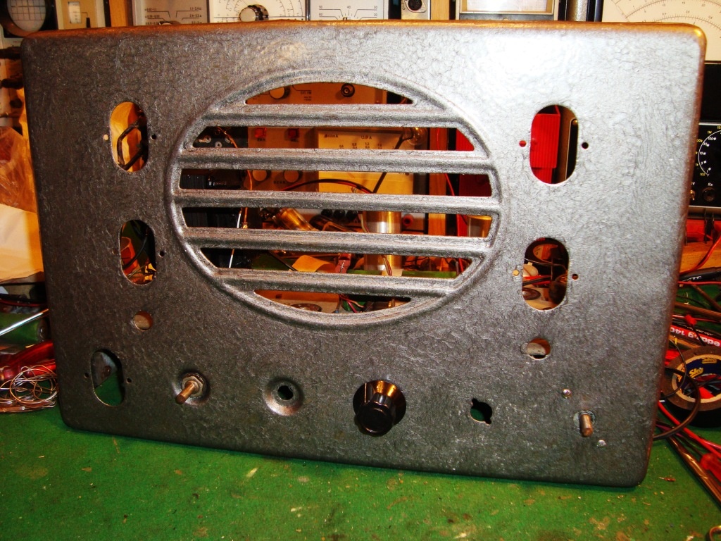

Üdv mindenkinek. Folytatom az iskolarádió felújítását. Reggel nekiálltam szétszedni a láthatóan rossz részeket, kivettem mind a három trafót. A hál. trafó idegen volt, talán egy későbbi Orionból rakta át valaki, EZ 80-nal nem készítetek még semmit 1951-ben az Orionnál. Szerencsére volt egy bontott Orion trafóm, egy szétrozsdásodott 330-as ból, azt újítottam fel, az lesz majd benne véglegesen. A kitrafó is szakadt volt, szerencsére a tetején, úgy hogy meg lehetett javítani, a mikorfon trafót viszont újra kellett tekerni, mert a vezetéket szétmarta a korrózió. Még tegnap este lefestettem az előlapot a méregdrága kalapácslakkal, nagyon szép lett, csak sajnos nem is hasonlít az eredetire, nagyon szürke, meg csillog a benne levő aluportól. Majd ezen még változtatni kell valahogy, de most összeraktam így, hogy tudjak vele dolgozni. A hangszóró is ki lett tisztítva, meg lefújtam, és a KF-eket is átpolíroztam. Ráment az egész nap, most hagytam abba, ideiglenesen össze van rakva, hogy legalább látható legyen, mit kell majd tovább csinálni rajta.

(#) gkari válasza Janó bácsi hozzászólására (») Dec 17, 2012 /
Az a hálótrafó nem biztos, hogy nem eredeti, mert pl. az AR301-nek ugyanaz van, és ezt az "iskolarádiót" még ezzel egyidőben is(1956) gyártották.

(#) Janó bácsi válasza gkari hozzászólására (») Dec 18, 2012 /
Lehet hogy igazad van, most már nekem is gyanús a dolog. Az biztos, hogy a doboz az első típusokból való, mert a későbbi gyártásban már nikkelezett fogantyú, meg a gombok körül díszkeret volt, itt pedig ennek nincs nyoma, nincs a helyük kifúrva. Csak ahogy írtad, jutott eszembe, hogy akitől elhoztam valami olyasmit motyogott, hogy több is volt neki belőle, valószínű elcserélte a belsejét, mert én már szétszedett állapotban kaptam, darab-darab alapon. De mindegy, én a Kádár könyv szerinti AZ1-es változatot építem vissza, talán ez illik jobban a dobozához. Köszönöm az észrevételt.
