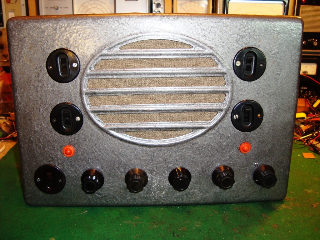

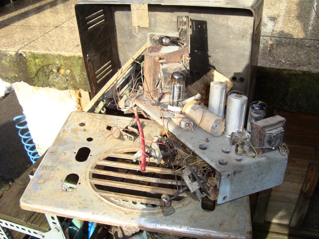

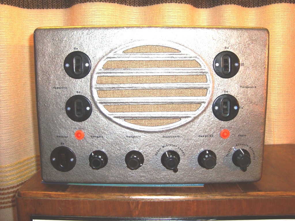

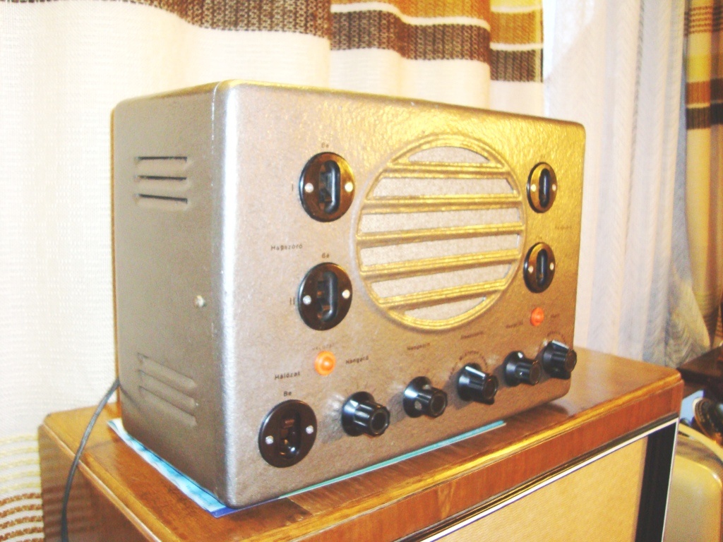

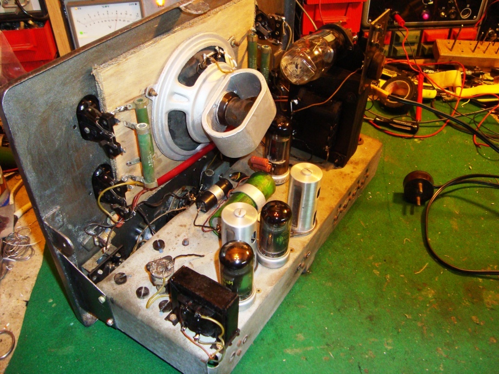

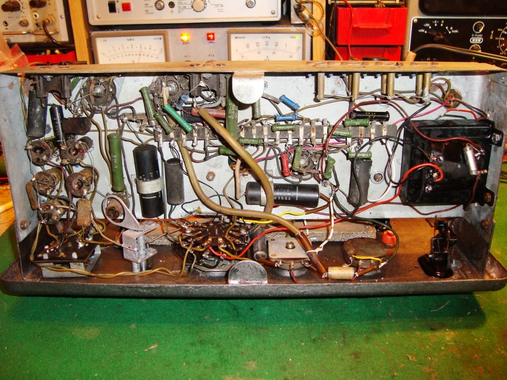

Üdv mindenkinek. Kész az iskolarádió elektronikája, mindene rendesen működik. Nem mindennapi kaland volt az egész. Első bekapcsolás előtt gondosan átnéztem mindent, úgy gondoltam ha rákapcsolom a fesz.- re nem lehet semmi baj. Bedugtam, aztán jött a csitt- csatt, leégett egy csomó alkatrész, többek között a már felújított hangszóró is, meg mint később kiderült, szakadt lett az ECH 21-is. Cifra káromkodás után újbóli átnézés. Szakaszokra bontottam az elektronikát, darabonként adtam rá külső tápot, míg meg nem lett a hiba, amire nem is gondoltam. Amikor szétszedték az összerozsdásodott gépet, letépték a gombokat, kitörték az üzemmód kapcsoló arretáló lemezét, és a kapcsoló úgy állt meg, hogy anód fesz. került olyan helyekre, ahova nem kellett volna, például a hangszóróra is. Dzsexli ki, mechanikus javítás, összerakás, az égett cuccok cseréje, meg a hangszóró újra tekercselése következett.
Ezután már minden ment rendesen, fel kellett csak éleszteni, behangolni stb.
A képen látható, hogy a kapcsolók még nincsenek bekötve, mint már említettem, újból le kell szedni az előlapot, amit újrafestek, és meg kell csinálni a feliratozást is, a végleges összeállítás előtt.
Hát mára ennyi.

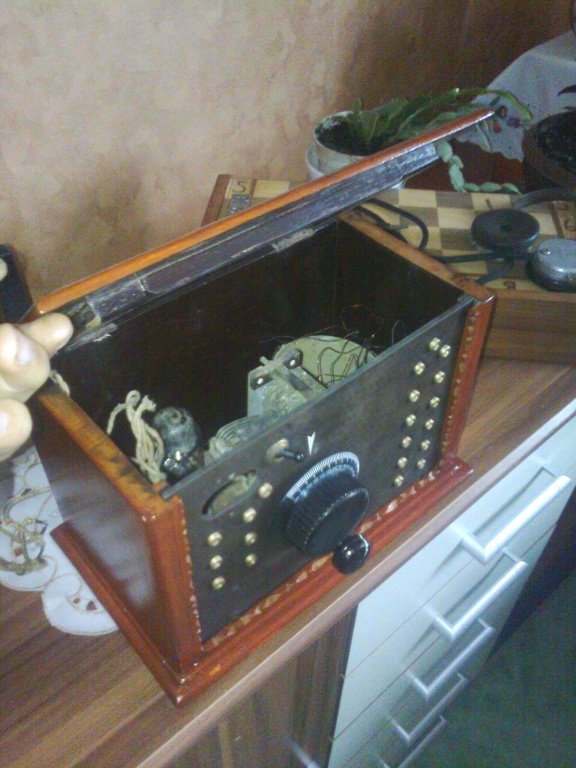

Nemrég sikerült a Vakerán vennem egy ládarádiót 1db DP105-ös cső van benne erről a csőröl szeretnék többet megtudni. Ezért kérném a segítségeteket! Bekötés, anód és fűtőfeszültség.

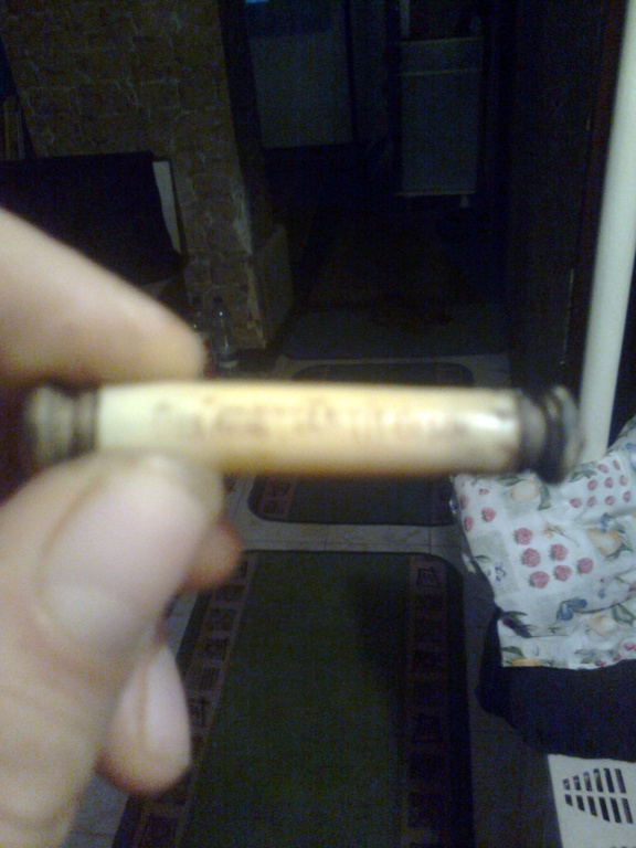

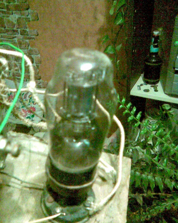

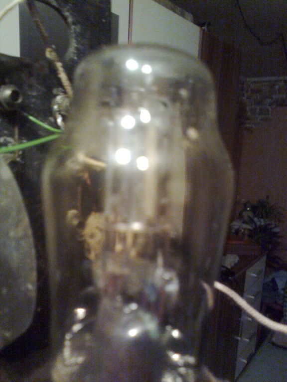

(#) Molnár Gergely hozzászólása Dec 21, 2012 /

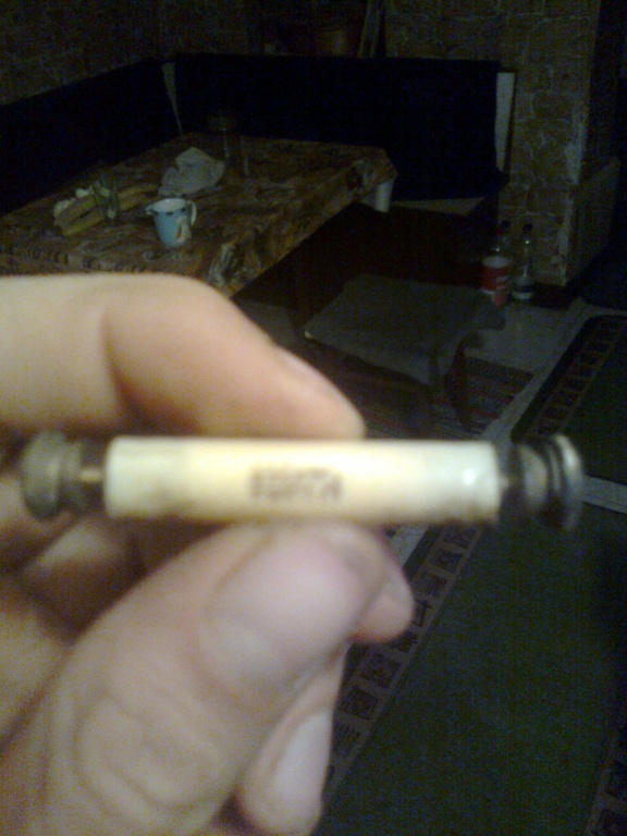

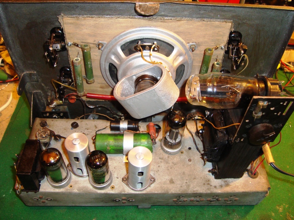

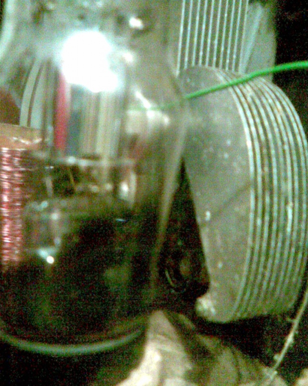

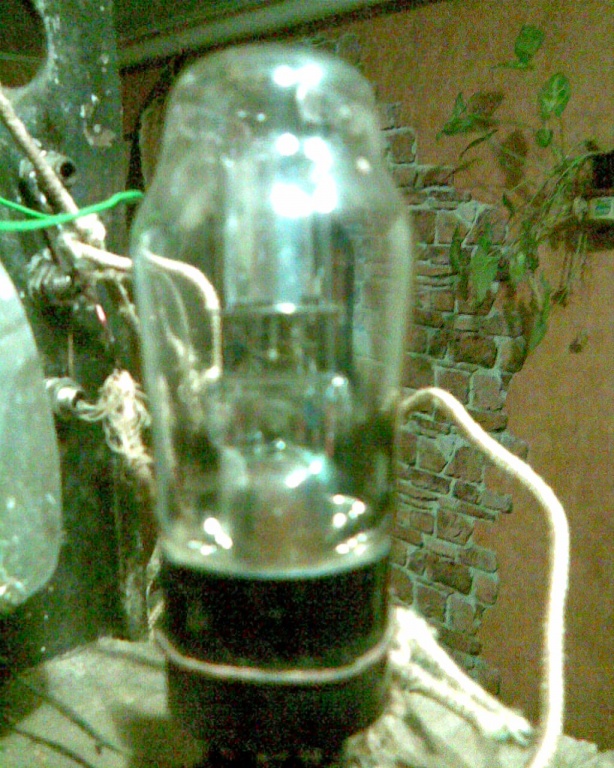

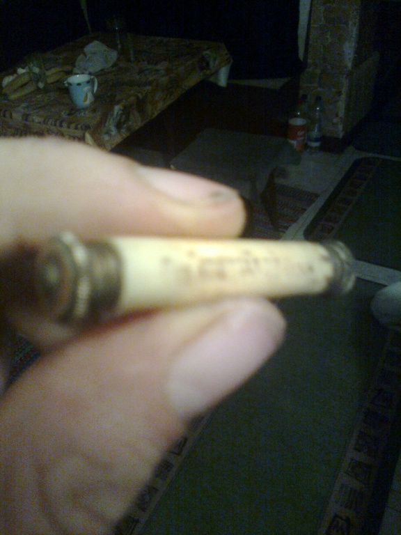

Sziasztok.Két dolgot is szeretnék kérdezni.Először is láttatok már ilyen rézcsavaros ellenálást,mert én még nem!A másik dolog hogy valaki meg tudná mondani ennek a csőnek a tipusát?
Nég lába van +az oldalán maszek 5-tödik kivezetés.(de műküdik!!!)
(#) madzagos válasza Molnár Gergely hozzászólására (») Dec 22, 2012 /
Szia A tetején nincs felírat? Én az enyémen ott találtam meg. Madzagos
(#) Molnár Gergely válasza madzagos hozzászólására (») Dec 22, 2012 /
Helló. Nincs felirat rajta sehol sajnos,az idők folyamán lekopott.
(#) silent15 válasza Molnár Gergely hozzászólására (») Dec 22, 2012 /
807 -es kilőve, nincs anódsapek , miből szedted ki ?
(#) Janó bácsi hozzászólása Dec 22, 2012 /

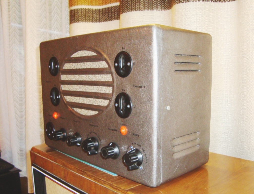

Üdv mindenkinek. Készen vagyok az iskolarádió felújításával. A feliratok Letraszettel készültek, még hiányzik az Orion emblémás, azt egyik barátom csinálja majd fóliára. A készülék szépen működik, lehet vele "hirdetni" vagyis a hangszóró mikrofonként is használható a vonalkimenetekre. Két állomás is jön rajta, a Kossuth, meg a helyi. Sajnos még nem száradt meg teljesen, ezért ki kell tennem a garázsba, mert nagyon büdös a kalapácslakk, állandóan prüszkölök tőle, még a szemem is könnyezett mikor összeraktam véglegesen.
(#) Molnár Gergely válasza silent15 hozzászólására (») Dec 22, 2012 /
Ebben a rádióban van benne.Ezt egyedileg építette Inaovics pál 1938 február 08-adikán Szarvason,hogy azelőtt milyen rádióba volt???? az kérdés.(de szerencsére működik,mert szépen szól a rádió)
Janó bácsi:Ez nemsemmi, nagyon jó néz ki.
Szia lehet hogy DP105-ös cső mert az enyémnek is van az oldalán egy csavar. Neked mennyi az anódfeszültséged és a fűtőfeszültséged? Képet majd holnap tudok feltenni az én láda rádiómról.
