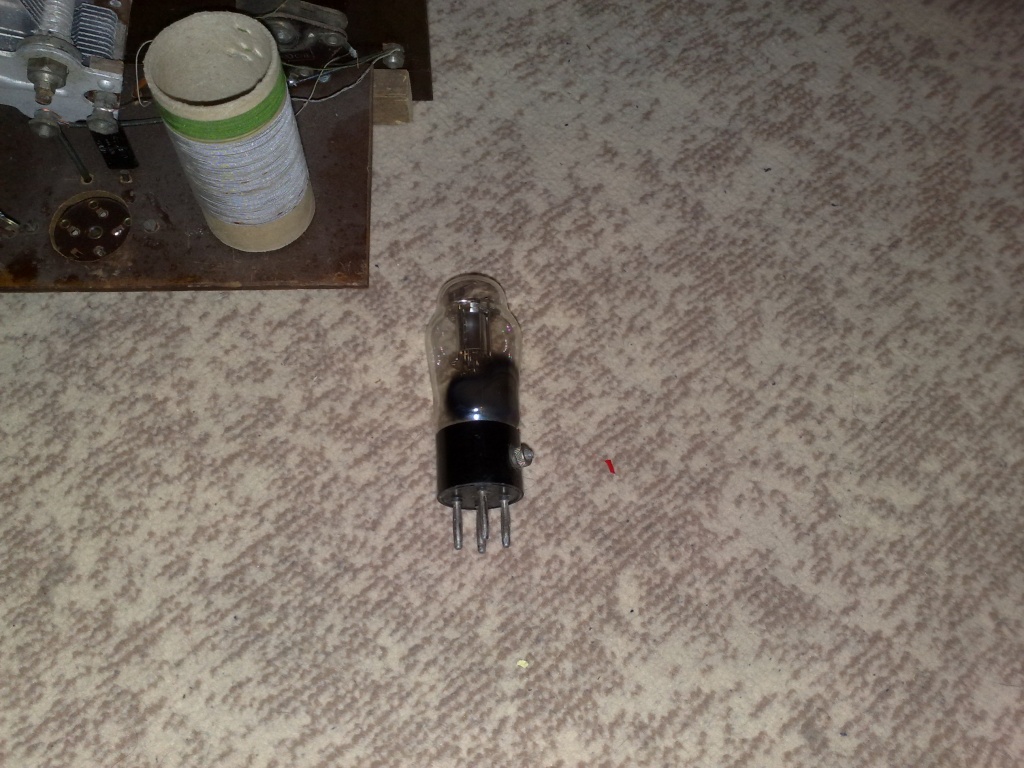

(#) fegyvermester válasza Molnár Gergely hozzászólására (») Dec 22, 2012 /
A 888.jpg képen pedig látszik valami "piszok" a tetején.
Erős fénnyel világítsd meg és a szemed és a fényforrás között mozgasd a csövet. Nekem így sikerült (véletlenül) felfednem egy P419 Titan cső típusát. PP430 csövemnél hasonló a helyzet, csak annál élesebben látszódott.
Rendesen megnézed semmi nem látszik rajta, nap felé tartva valami lehetetlen szögben vettem észre. Egy próbát megér

(#) Molnár Gergely válasza fegyvermester hozzászólására (») Dec 23, 2012 /
Szia. Ma egy másik rádiónak keztem már neki,de biztos hogy valamelyik nap megnézem evvel a módszerel is hátha végre kiderül a tipusa.
A hozzászólás módosítva: Dec 23, 2012
Bevállt a módszer!!! DP 105-ös a kicsike!
(#) madzagos válasza madzagos hozzászólására (») Dec 23, 2012 /
Üdv Az ígért képek:
Az enyémben is DP105-ös cső van.
