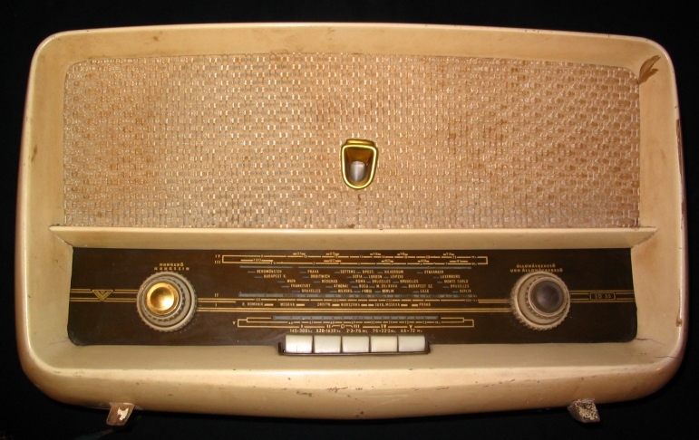

Akkor következzenek az ED55 képei.
Az első szemből, ilyen, nem rossz annyira.

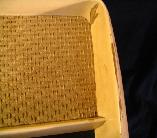

A másodikon láthatók a keret nagyobb hibái, természetesen körben itt-ott van még nyoma az idő vasfoga röpködésének.

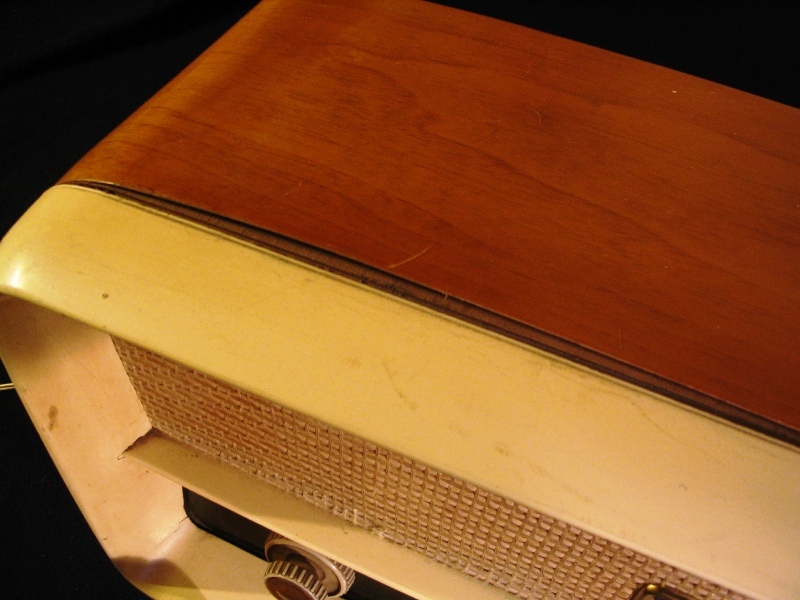

A harmadikon a nedvesség miatt felpúposodás látható, gondolom ez javítható valami ragasztással és lepántolással (spanifer?). Csak azon agyalok, hogy ez a felválás azt is jelenti, hogy a falemez "megnyúlt" a szélén? A fölösleg hogy tüntethető el?

A furnér nyúlását próbáld valamerre 'csúcsra terelni', ott finoman alulról bemetszegetni. A ragasztótól dagadni fog (rövidül), leszorítás után finoman megcsiszolva nem fog látszani a javítás. A tömítést ('kéder') táskások, bőrdíszművesek használják, őket kell megkérdezni, vigyél mintát. A felvált részeket finoman nedvesítsd be, mert szétpattog, töredezik különben.

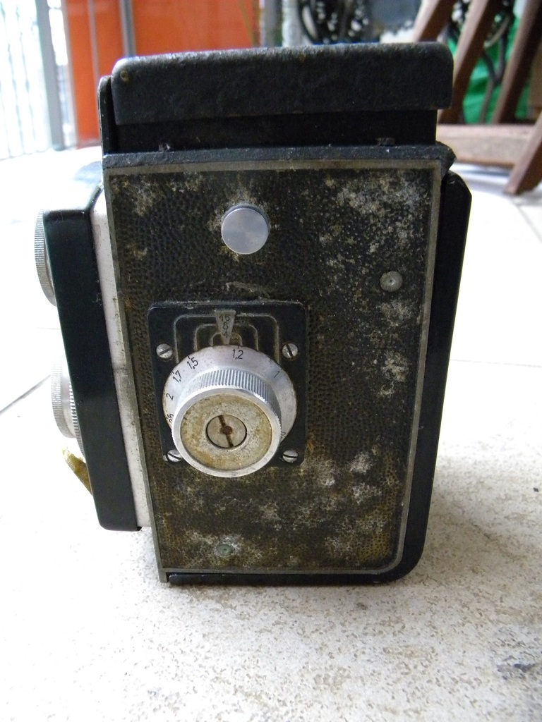

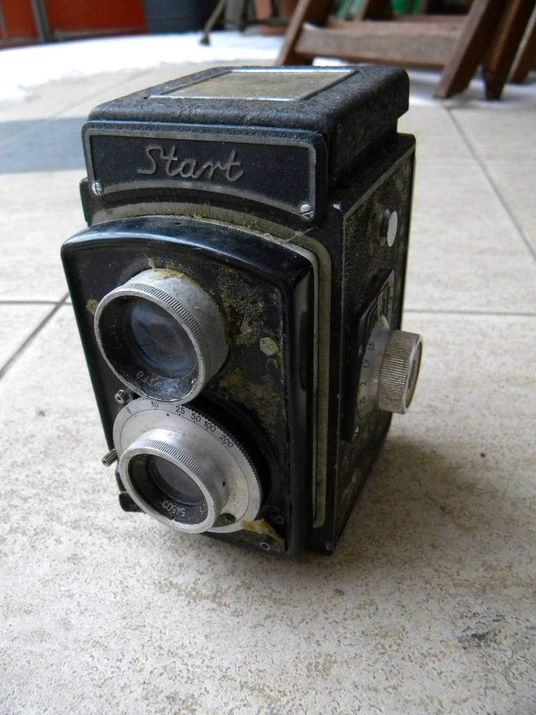

Sikerült nemrég hozzájutnom egy WZFO Start típusú készülékhez, sajnos a képeken látható állapotban. Szeretném most felújítani, és szükségem lenne információra, hogy hol lehetne ugyan olyan anyagot beszerezni, mint amilyen eredetileg volt a készülék borítása? A fekete bőr anyagra gondolok.

Az alábbi helyekre kellene anyag:
Teteje: 4 x 4 cm
Eleje: 10 x 6 cm
Hátsó borítás: 17 x 7 cm
1. tekerő átmérő: 2 cm
2. tekerő átmérő: 2,1 cm
3. tekerő átmérő: 1 cm
1. oldalsó borítás: 6,6 x 11 cm (ezt nem biztos, hogy újra kell készíteni)
2. oldalsó borítás: 6,6 x 11 cm (ezt nem biztos, hogy újra kell készíteni)
Szerintem az anyaga műbőr lesz, mert a másik oldala olyan mintha szövet lenne. Nagyjából 0,25-0,5 mm lehet a vastagsága.
(#) oregtamas0202 válasza petehorv hozzászólására (») Márc 26, 2013 / 1
Keresem és küldöm , ha kapok privát címet.
A valódi bőr , marhabőr az 11/2-2mm .
Hasított bőr.
A műbőr könnyebben nyújtható.
Ha felújítás , akkor az egészet érdemes.
Ajánlatos ragasztó Spray-t használni.
