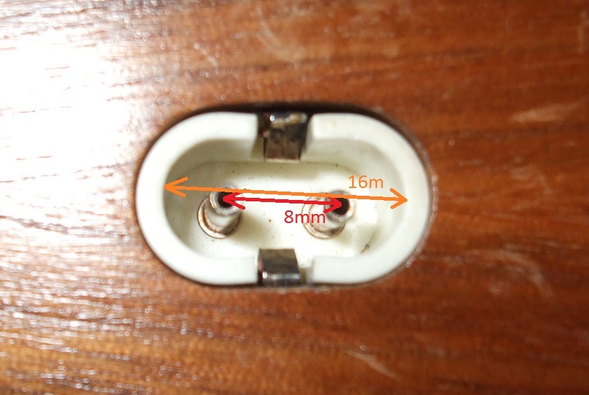

Egy kedves ismerősömnek javítok egy Schaub Lorenz rádiót (Amigo TK, Typ 121061). A totálisan összebarmolt tápegységet már sikerült helyreállítanom és szépen működik is. Viszont sajnos tápkábel hiányzik, amit nem sikerül beszereznem hozzá. A képen látható méretekkel rendelkezik. Van esetleg valakinek tippje, hogy mi ennek a rendes neve és hol lehet vásárolni? Vagy ha bárkinek van eladó az is érdekel. Ezen kívül még a kapcsolója rossz, ami egybe van építve a hangerőpotival. Ilyet sem találtam se ebay-en se máshol... 50K, mono, 6x19mm tengely. Segítségeket előre is köszönöm!
Méretek alapján én sima borotvazsinórra gondolok,ilyesmi. Nem tudom hol kapható (még sosem vettem külön), általában adják különböző készülékek mellé. Máté.
Köszönöm a válaszokat. Sajnos a piskóta csatlakozóval van némi gond. Ugyan belemegy, de nem működik vele, mert ebbe teli való. Ugyanis a készülék tud működni elemről is és a csatlakozó feladata leválasztani az elemet, a két (alül, felül) érintkező benyomásával. Eddig hajlok arra a megoldásra, hogy egy ilyen piskóta csatlakozó két vájatát kitöltöm valami anyaggal ami rendesen hozzá tud kötni. Méretben és lábtávolságban is jó lenne a piskóta egyébként.
Videoton rádiós magnókon, valamint a BRG kazettás magnókon láttam ilyen csatlakozót, szerintem ez valami szocialista változata lehetett a mai piskótacsatlakozónak. Ma már semmit nem gyártanak ilyennel, valószínűleg csak régi, talán kidobásra ítéltet tudsz majd szerezni.
Találtam itthon egyet, mérve jó, bár kicsit mocskos. (Ha érdekel írj privátban.)

Ha ezt megnézed, talán stimmel.
Borotva csatlakozó néven keresd a párját ha stimmel. A hozzászólás módosítva: Ápr 16, 2013
Szerintem a réselést ki lehet tölteni a melegítős ragasztópisztoly trutyijával.
Köszönöm mindenkinek, András99 segítségével megoldódott a kérdés.

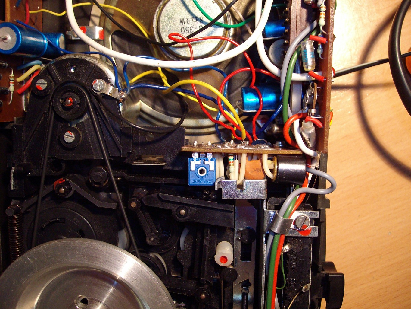

MK27-es magnó motorcseréjébe fogtam bele. (Ezzel sokkal több a gond, mint a nemrég szidott Mk29-essel...) Nem lehetett rávenni, hogy a megfelelő fordulattal járjon, főleg tartósan nem. Betettem egy másik magnóból bontott ugyanilyen külsejű motort, de ettől semmivel nem lett jobb. Akkor rájöttem, hogy a szabályzó panelen rossz a potméter, kiszedtem, vettem egy másik 1k-sat, na most már folyamatosan lehetett szabályozni a fordulatot, csak végig gyors volt. Vissza a régi motort, ezzel kb. középállásban volt jó, na mondom csak készen van. Összeraktam, be akartam kapcsolni... Nagy durranás, recsegés, a kazetta megmozdul, aztán meg is áll, de a hangszóró búg tovább. Ha erőből ütközésig lenyomom a gombot, akkor reccsen és elindul, rendesen szól (jó sebességgel is!). Vagy háromszor szétszedtem-összeraktam (szétszedve nem produkálja a hibát), mire rájöttem, hogy mivel lehet ezt egyáltalán előidézni. Ha a panelt a motorhoz közelebbi felén, ahol nem tartja csavar, a hangszóró felé erőből megnyomom, akkor megint csattan és megáll. Ha visszanyomom, akkor beindul és jár a gép. Mértem, amikor áll a motor, leesik a tápfeszültség, és a panel másik szélén levő tranzisztor nagyon forrósodni kezd. De egyszerűen nem látok semmilyen sérülést vagy rövidzárat a panelon, ami ezt csinálhatná... Valaki járt már így ezzel a típussal? Hallani róla, hogy a motorjával (is) folyton gond volt... A hozzászólás módosítva: Ápr 21, 2013
