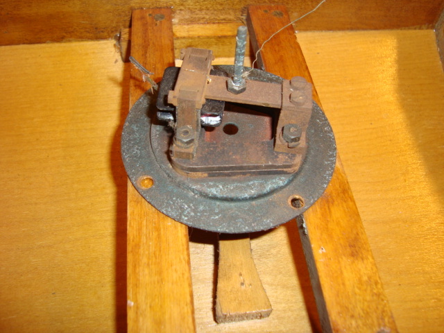

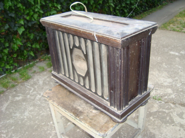

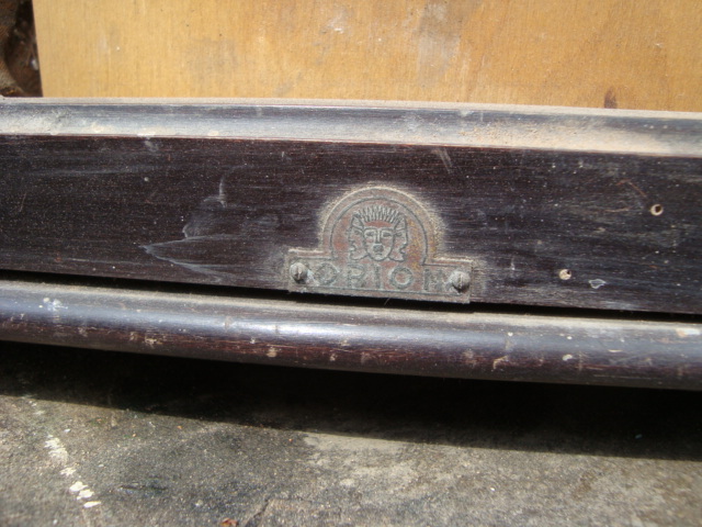

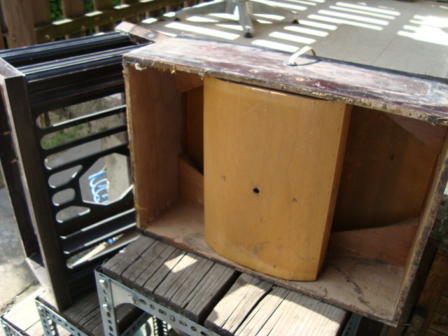

(#) Janó bácsi hozzászólása Máj 5, 2013 /
Üdv mindenkinek. Ezzel a ládával egy kedves barátom lepett meg, ezúton is köszönet érte. Az előző tulajdonosai nem nagyon tudták, hogy micsoda, kint ette a szú egy fészerben, de mivel volt rajta egy régi orion embléma, meg kilógott belőle egy drót, úgy gondolták, hogy majd tudom használni valamire. Nekem is csak némi filozofálás után esett le, hogy ez egy lengőnyelves hangszóró. Nem egy hangdoboz, amibe hangszóró van, hanem az egész egy egybe szerkezet, ami hangot ad ki. A láda az alsó keret leszedése után két részre bomlott, lett két láda. A belső egy fakeretre kifeszített viaszosvászon, némi benyomódással a közepén. Olyan mint egy dob, úgy is szól, ha hozzáérnek. Teljes szétszedés után előkerült az elektromos rész is, egy primitív lengőnyelves szerkezet, egy trapéz alakú mágnes , egy lengőnyelv, meg egy tekercs. Sajnos az utóbbi szakadt volt, a szétszedésnél szét is esett, meg kellett ragasztani, meg újratekerni (3800 menet 0.05ös huzal) Azért csináltam meg előbb az elektronikát, hogy ki tudjam próbálni, mielőtt nekilátok a doboz felújításnak. El kell mondjam, szörnyű hangja van, mintha egy régi telefon hangjával egy dobot rezegtetnénk. Nem csodálom hogy kevés van belőle, valószínű nem vált be. A kifeszített vásznat egy kis hangszóró kosarával melegen kellett a régi alakjára visszaigazítani.
Na most itt vagyok a dilemába benne, de nagyon. Mit csináljak vele?? Felújítsam eredeti állapotában, vagy tegyek bele egy rendes hangszórót, hogy használni is lehessen, esetleg hagyjam meg eredetibe, de azért rakjak bele egy hangszórót is, (belefér)esetleg valami átkapcsolási lehetőséggel. Várom a véleményeket.
Most mindenesetre az egészet beraktam egy műanyag zsákba, és jól befújtam khemotxal, hogy a vadállatok kihaljanak belőle. Majd ha újból előveszem írok róla megint.
