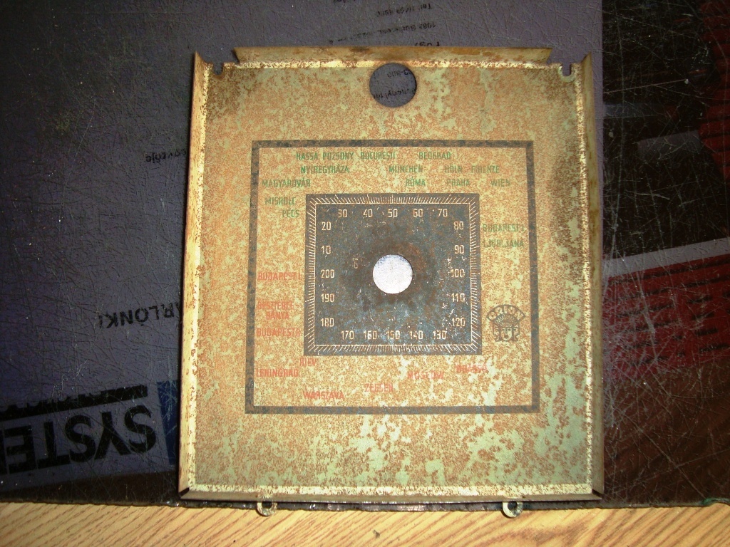

(#) Janó bácsi hozzászólása Aug 31, 2013 /

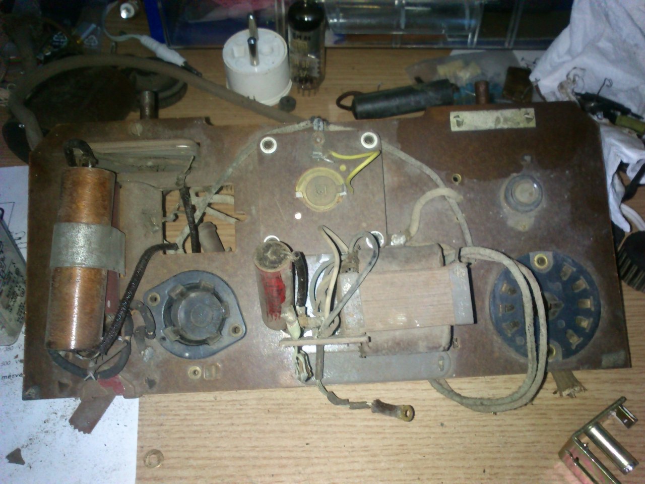

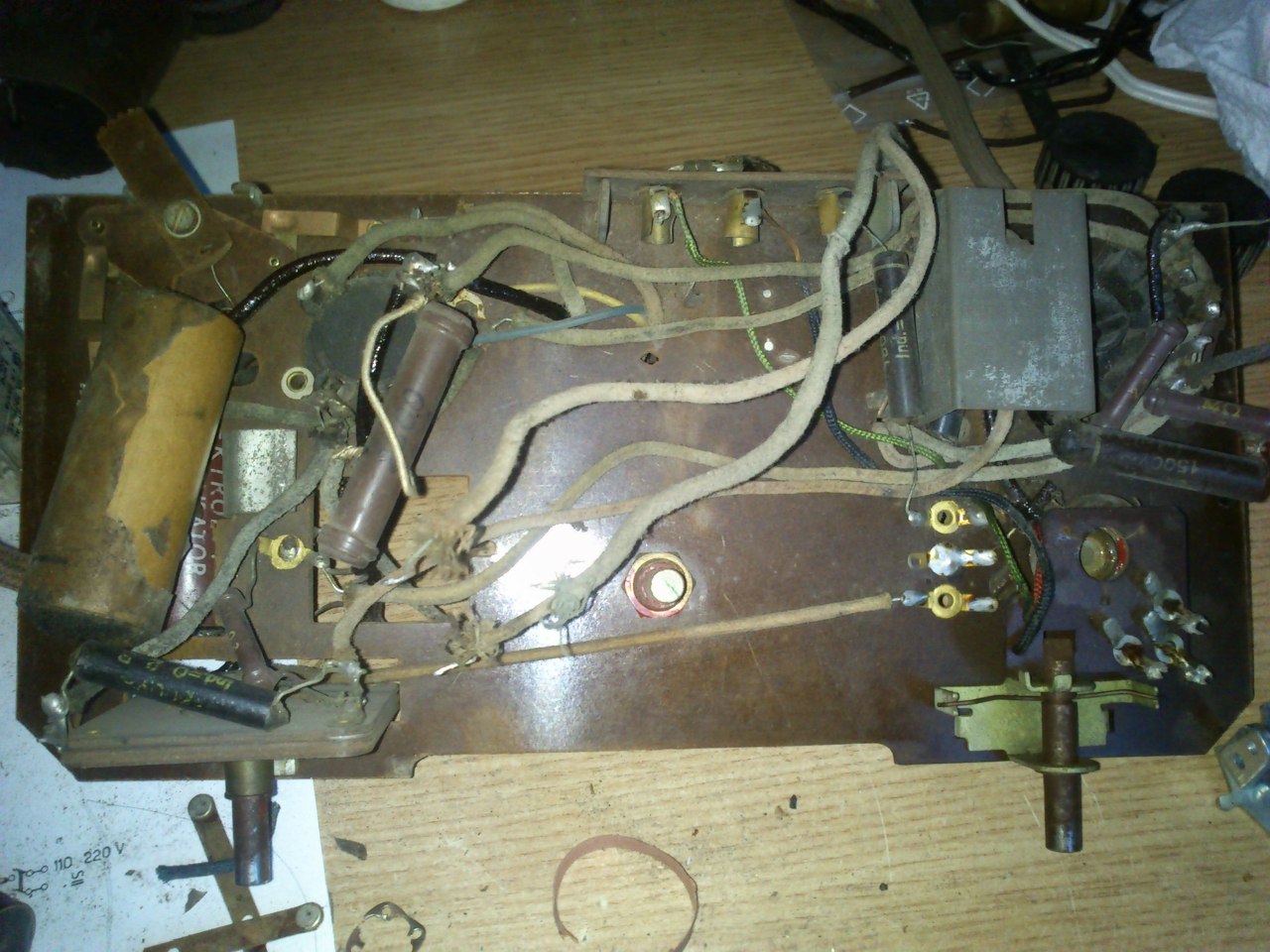

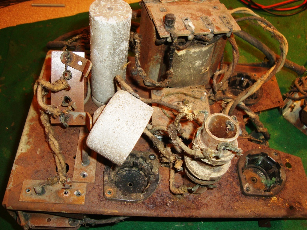

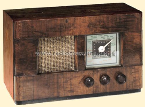

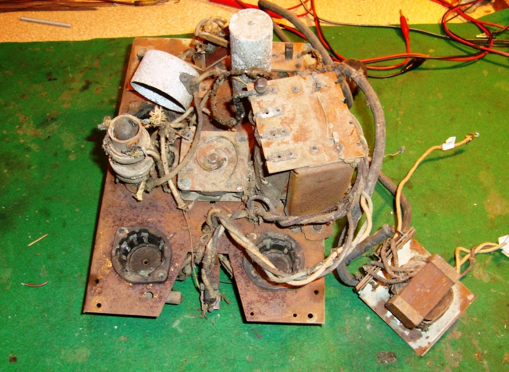

Üdv mindenkinek. Ismét a kezemben van egy háború előtti 2+1-es. Ez egy Orion 122 típ. valaha a legolcsóbb volt a kapható Orionok között. Állapotra vonatkozóan nem nyilatkozom, többet mondanak a képek. Egy biztos, majd el sírtam magam, mikor megláttam. A dobozáról nincs is képem, mert azt haza sem hoztam, egyenesen ment az asztaloshoz, remélem tud valami szépet csinálni belőle. Az képet a rádiómúzeumból másoltam, így nézett ki eredetileg. Már neki is álltam a felújításnak, vagyis szétdobtam az egészet, mert gyakorlatilag nincs egy ép alkatrésze. Egyenlőre most festettem le, meg gyártom a kondikat, a régiek házában.

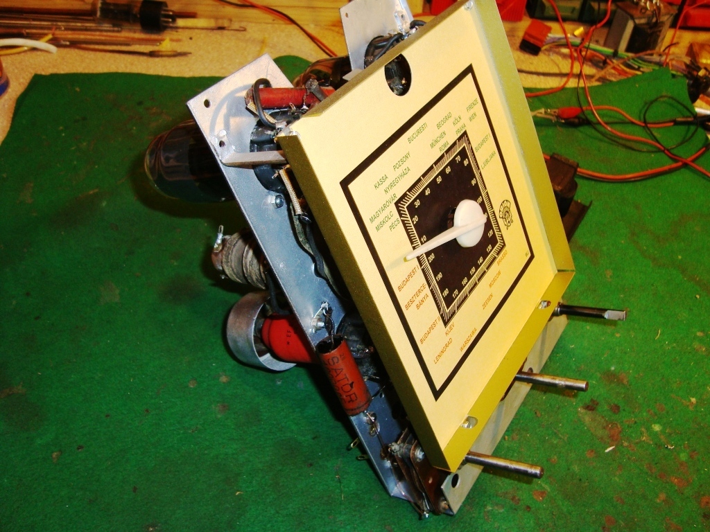

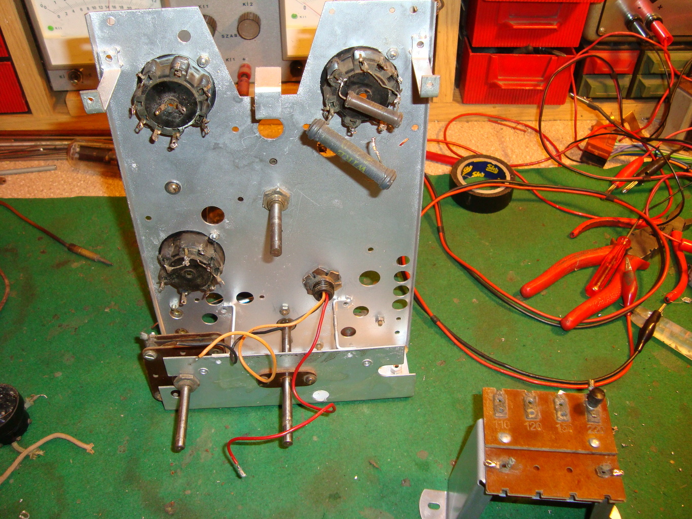

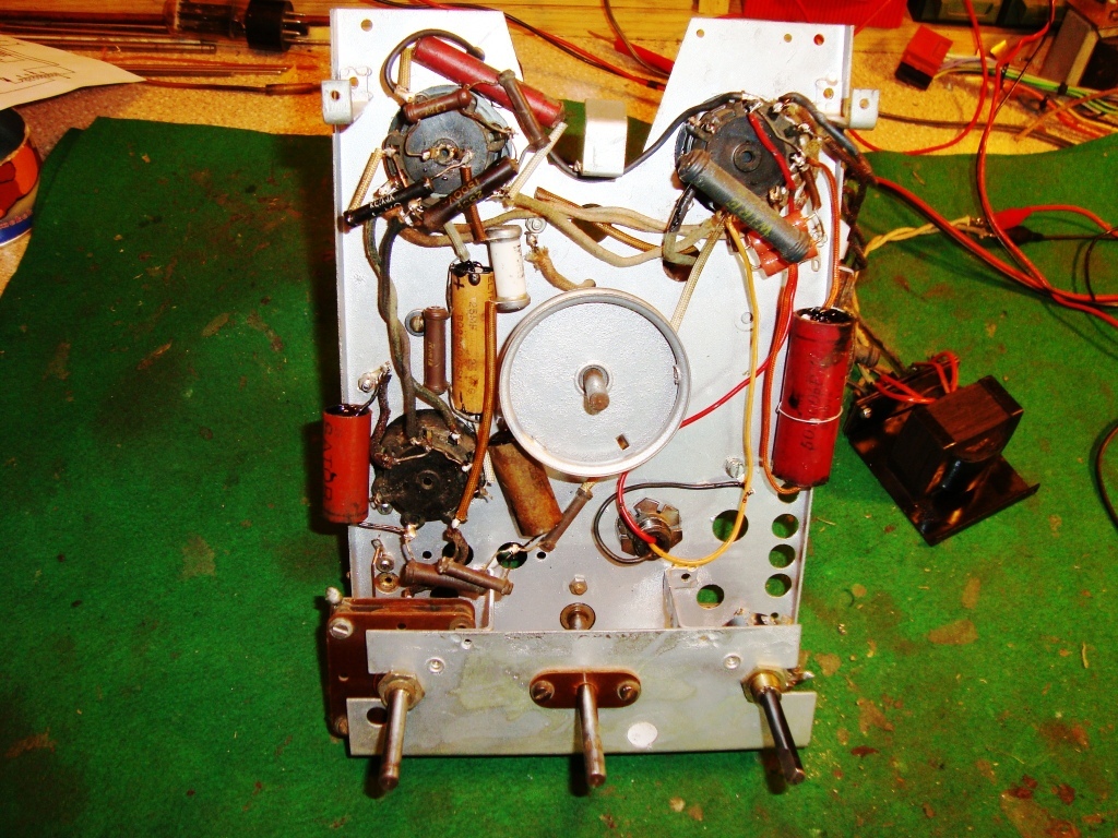

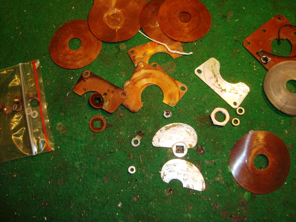

(#) Janó bácsi hozzászólása Szept 1, 2013 / 5

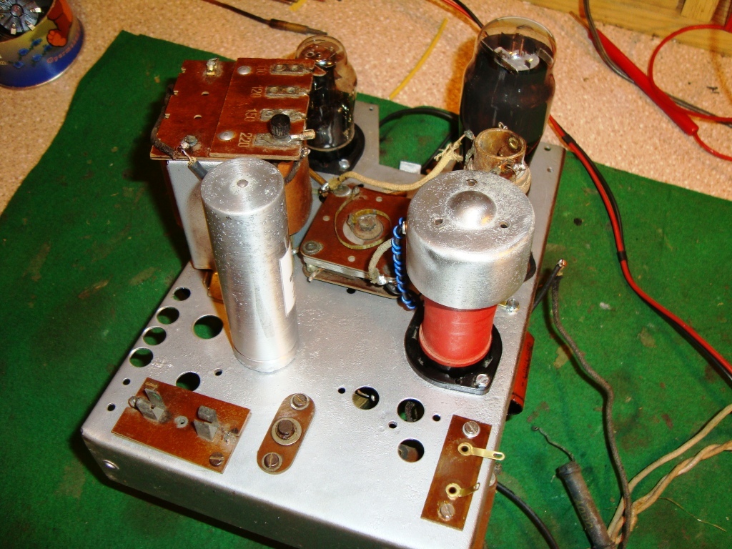

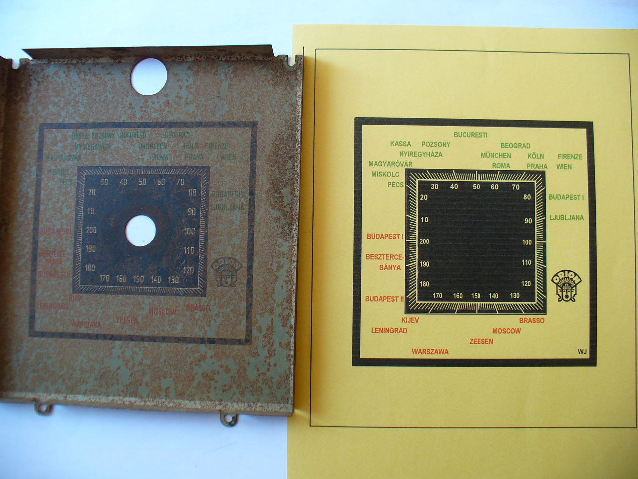

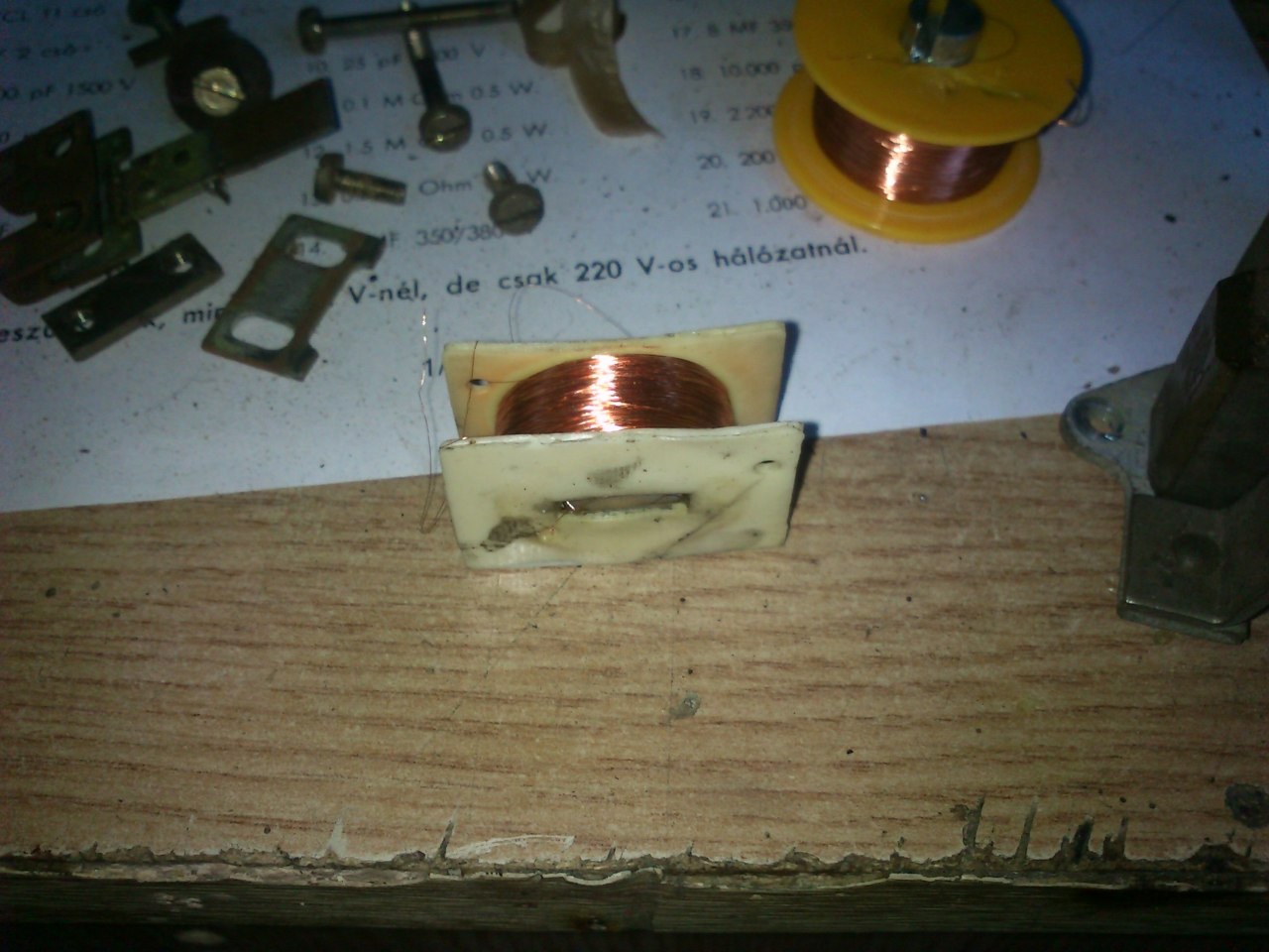

Üdv Folytatom a 122-es felújítást. A panel rozsdátlanítva, lefestve, lehet kezdeni az összeépítést, Nem sok cucc van rajta az egész készülék csövestől trafóstól apró alkatrészekkel együtt nem több mint 30 alkatrészből áll. De előtte minden alkatrészt hidegen leellenőrzök, a kondik házába újat teszek, a foglalatok érintkezőit lecsiszolom, a trafókat lefestem, stb. Sajnos 2 fontos alkatrész menthetetlen, a tekercsen átütött a rozsda teljes magasságában zárlatos, helyenként szakadt, ha hozzáérek dől szét az egész. Ezért újat kellett csinálni, persze a régi kivitelt nem tudom utánozni. Mindkét bakelit forgó kondi hibás volt, ezeket szétfúrtam, és a kettő még jó alkatrészeinek felhasználásával csináltam egy jót, a másikat pótolni kellett. Pár ellenállás is meg van nyúlva, ezeket majd cserélni kell.
Közben Anti barátomat megkértem, hogy a rozsdás skála helyett szerkesszen egy újat, mert én elég béna vagyok a számítógéphez. Szegénynek ráment egy délutánja, meg majd ki ugrott a szeme, míg azokat az apró ferde vonalakat kiszerkesztette, de nagyon szép lett, ezúton is köszönet érte.
Lassan majd kezdem összerakni a gépet, akkor írok újra.

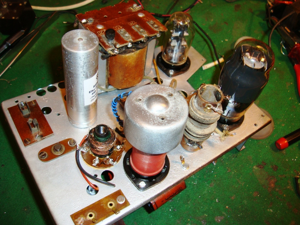

(#) Janó bácsi válasza Janó bácsi hozzászólására (») Szept 4, 2013 / 4

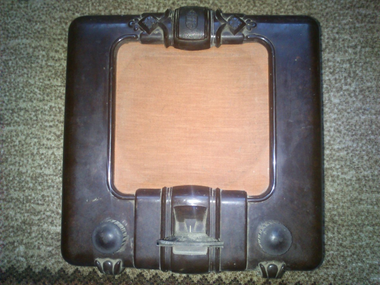

Folytatom a 122-est. Miután megszáradt a festés, az alkatrészeket egyenként visszaraktam. Nem nagy munka, kész voltam vele pár óra alatt. Úgy látszik elég gondosan bemértem hidegen mindent, mert áram alá helyezve azonnal beindult, csak a visszacsatoló tekercset kellett megfordítani, meg a rácstekercsből egy pár menetet letekerni, hogy helyén jöjjenek az állomások. Kapott új hál. zsinórt, meg lett húrozva, vissza lett rakva minden a helyére. A többi a képeken.

Üdv megint. Közben meg jött a doboz is, itt van a videó hanggal a kész készülékről.
Még majd három eredeti gombot kell szereznem, de ez már részletkérdés.

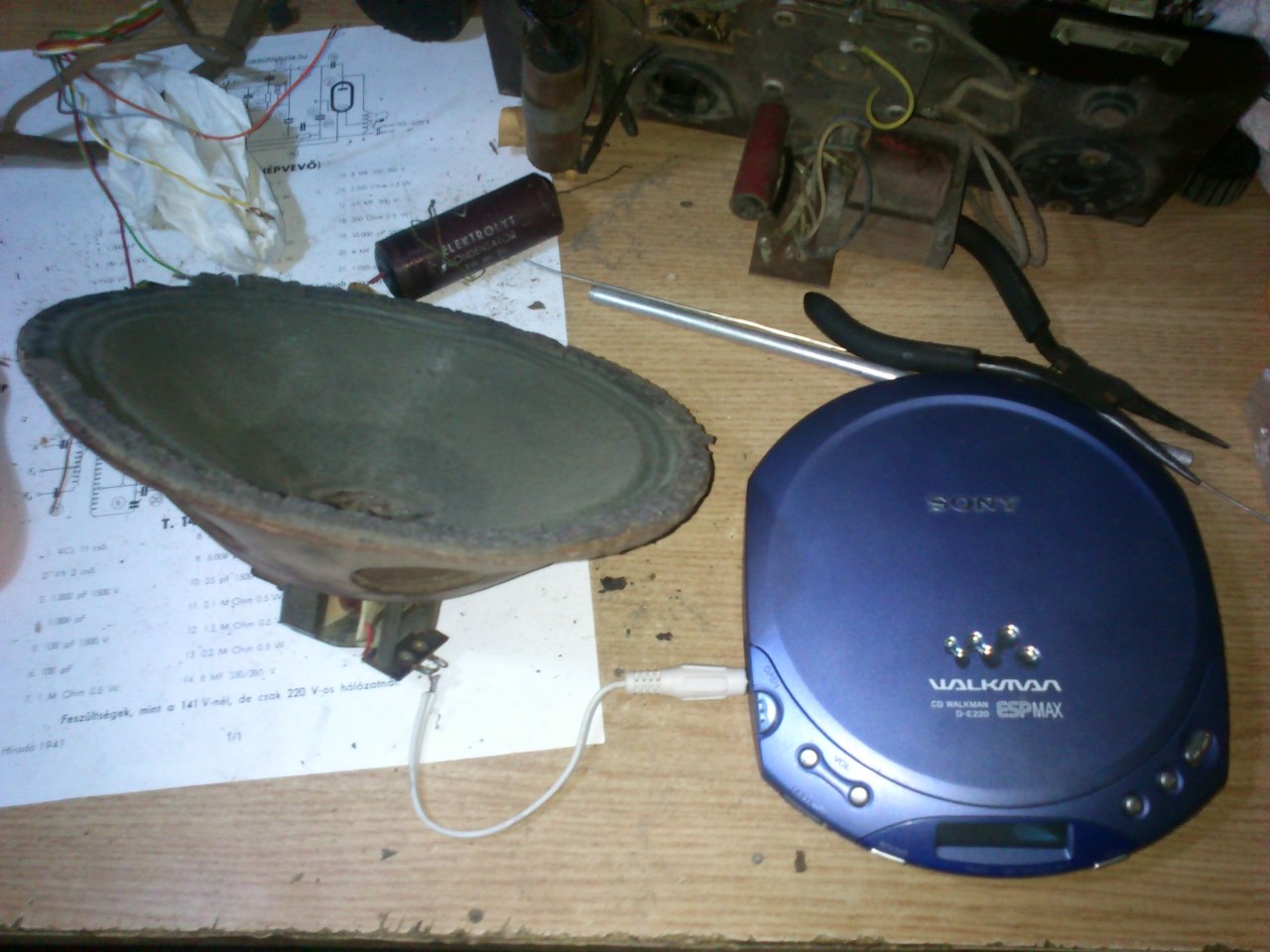

Augusztus 25.-én a Puskás börzén vásároltam ezt a kis rádiót. Gondolom nem kell senkinek bemutatnom . Már több mint másfél éve (mióta elkezdtem gyűjteni a rádiókat) vágyódtam egy ilyen készülék iránt. Mindig figyeltem a kisebb-nagyobb eladói oldalakat, hátha találok egyet. Végre sikerült. Meg is ünnepeltem Na jó, nem így.
Mivel épp egy Orion AR602-est javítottam így inkább félre raktam, nem akartam addig belekezdeni a javításába míg le nem zártam az előző projektet. De hát nem bírtam ki. Nem is tudom miért.

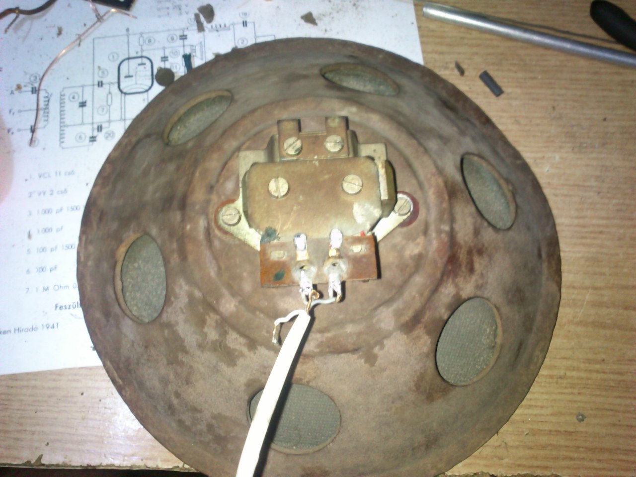

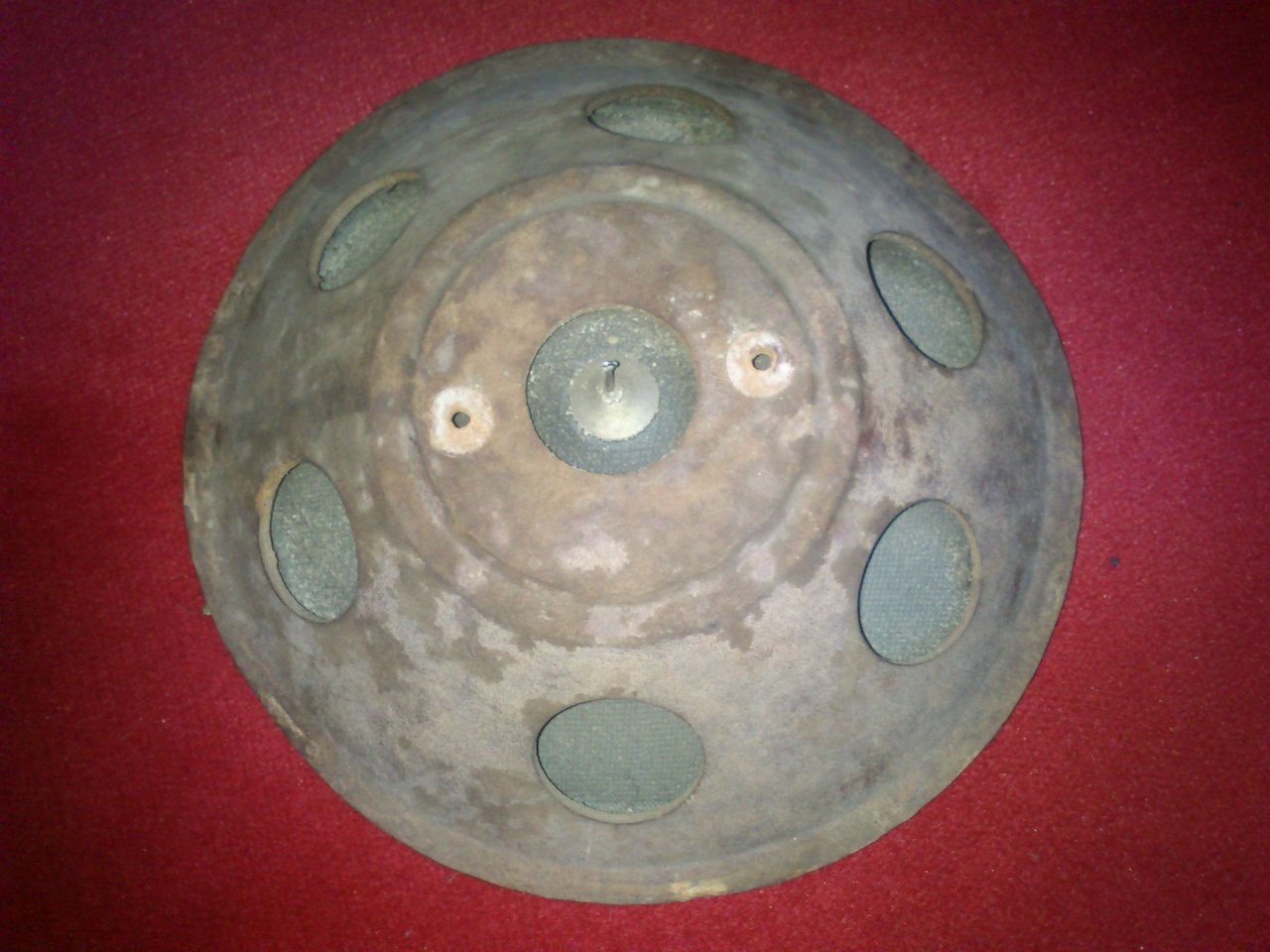

Szétszereléskor már láttam, hogy valaki matatott már benne, rengeteg volt a kézzel összesodrott vezeték és mi sem bizonyítja jobban, hogy háztáji barkácsoló járt benne, mint az, hogy két szál vezetékkel a hangszóró rá volt kötve direktbe a betápra. Meg is sínylette, leégett.

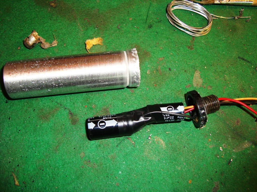

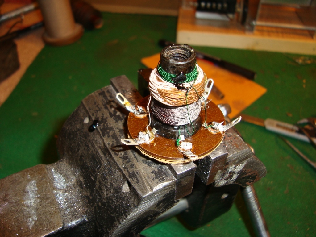

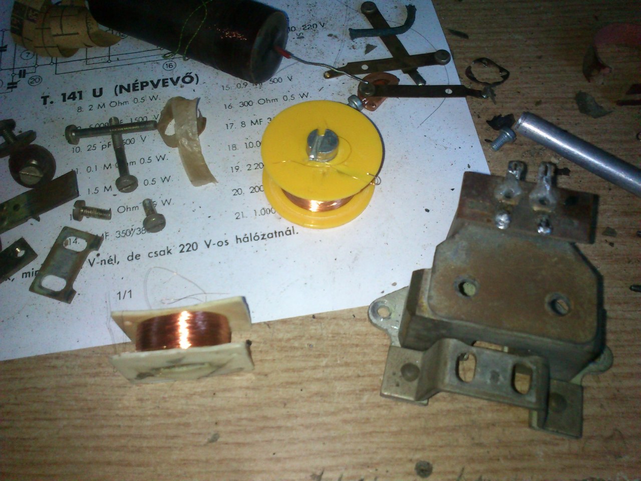

A kapcsolás nagyon egyszerű, bár kicsit lassan haladt a munka a kondik újraöntése és a hangszóró tekercsének újratekerése miatt. Pár ellenállást is kellett cserélni mert szakadtak voltak. A 72-es képen a kész hangszóró a 73-ason a tesztelése látható. Szólt

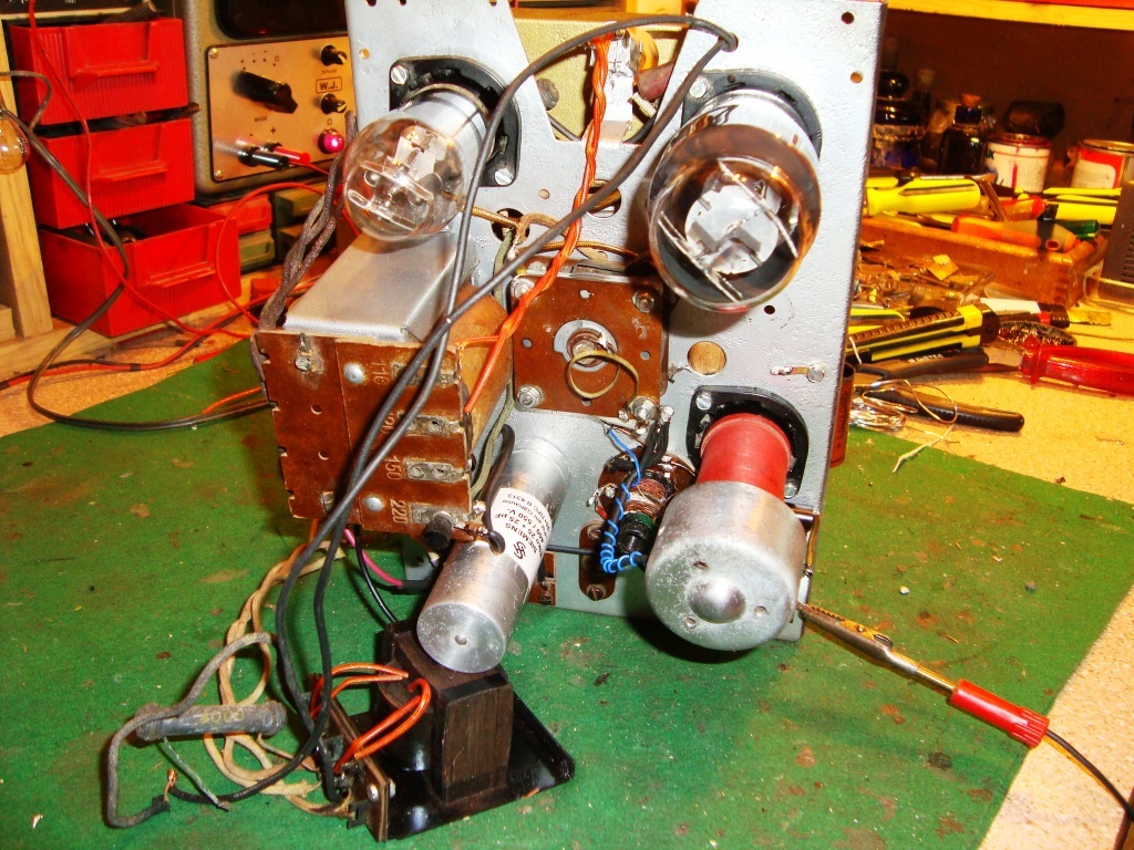

Sajnos a csövek tesztelésekor kiderült, hogy a VY2 egyenirányító cső rossz. Így elő vettem a tartalékot.
Az első üzempróba csövek nélkül zajlott, feszültségek ellenőrzése végett. Mivel minden rendben volt így jöhetett az éles lövészet. Bedugtam a csöveket, szépen felfűtöttek és halk búgás volt hallható. Kis tekergetés után jött a fütty is. Finom kis hangolás után jött is rajta a "Dankó Pesta rádiója". Videót készítettem róla, de sajnos túl nagy és nem tudom ide feltölteni. Na majd a facebookra
