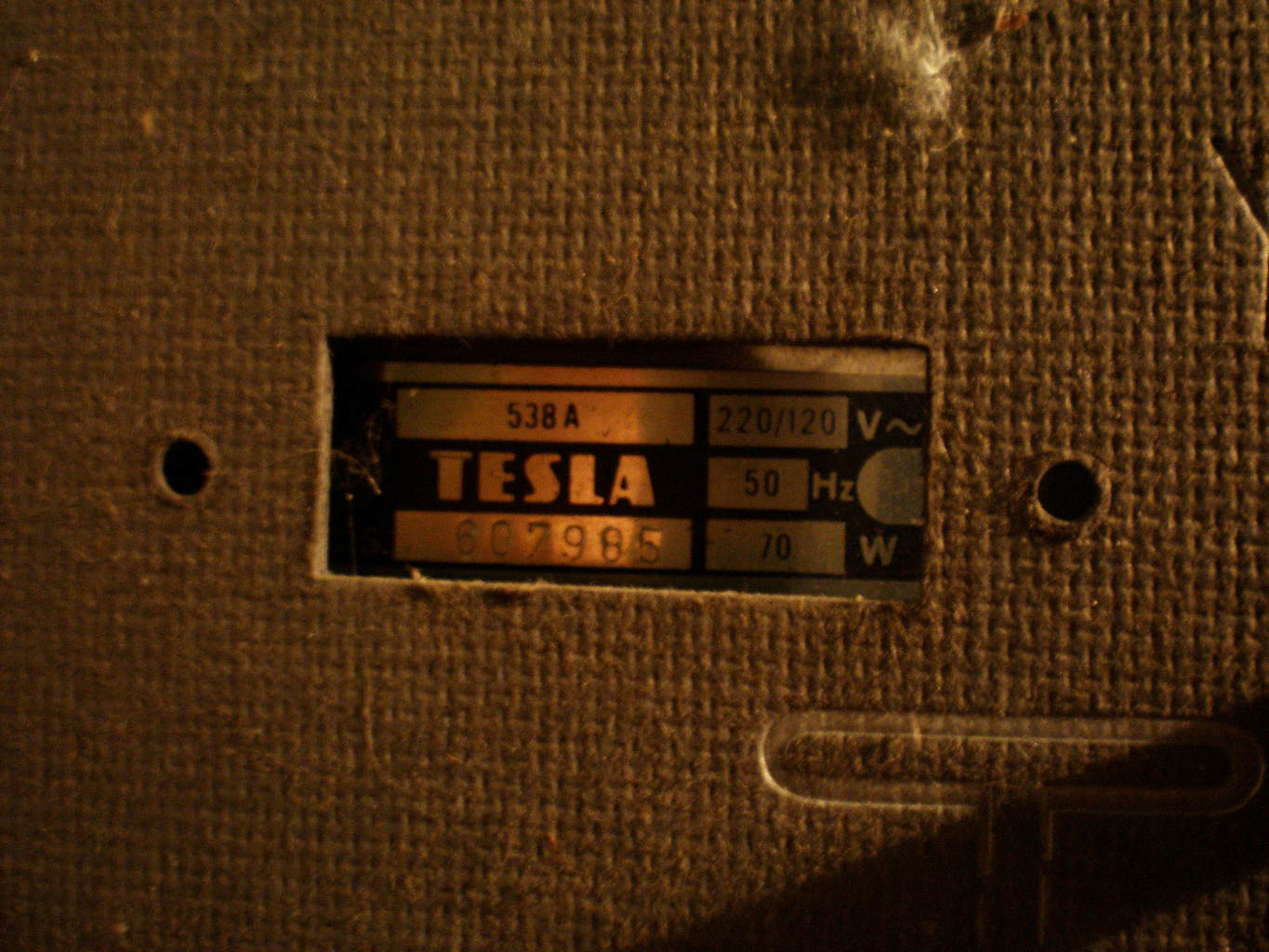

A hangláda hátulján van egy cetli ezt mellékelem. Ha azt vesszük alapértelmezettnek, hogy a kábel a doboz alsó szélénél jön ki akkor fejjel lefelé van felragasztva. Amúgy a rádió ,,skálaüvegére" (ugyanis ezen plexitből van) a városnevek az akkor ott található adó helyét jelölték.
A rádióban az az érdekes hogy nincs benne hangszóró, és két varázsszem van benne, az egyik a bal oldali csík a másik pedig a stereo felirat feletti nyilacska mögött található. Ha jól számoltam akkor nyolc elektroncső van benne, de persze ez a rádió sztereó. Amúgy ki lettek próbálva, a hangláda vezetéke meg van törve a csatlakozónál , mert kontaktos, amúgy annak nincs semmi baja.A lemezjátszóban kontaktos a hálózati kapcsoló, és a fej használhatatlan.A rádióban a hosszú hullámú sávban fogtam csak jeleket a többi részén nem hallottam semmit. A hangolásjelző pedig szerintem nem üzemel. Nem tápfesz hiba, csak a vezérlés körül lehet valami elmászva. A lemezjátszóban nincs végerősítő, egy két tranzisztoros előerősítő van csak benne, aztán rögtön a kimeneti csatlakozó, vagyis valamilyen érősítő nélkül nem is lehet használni.

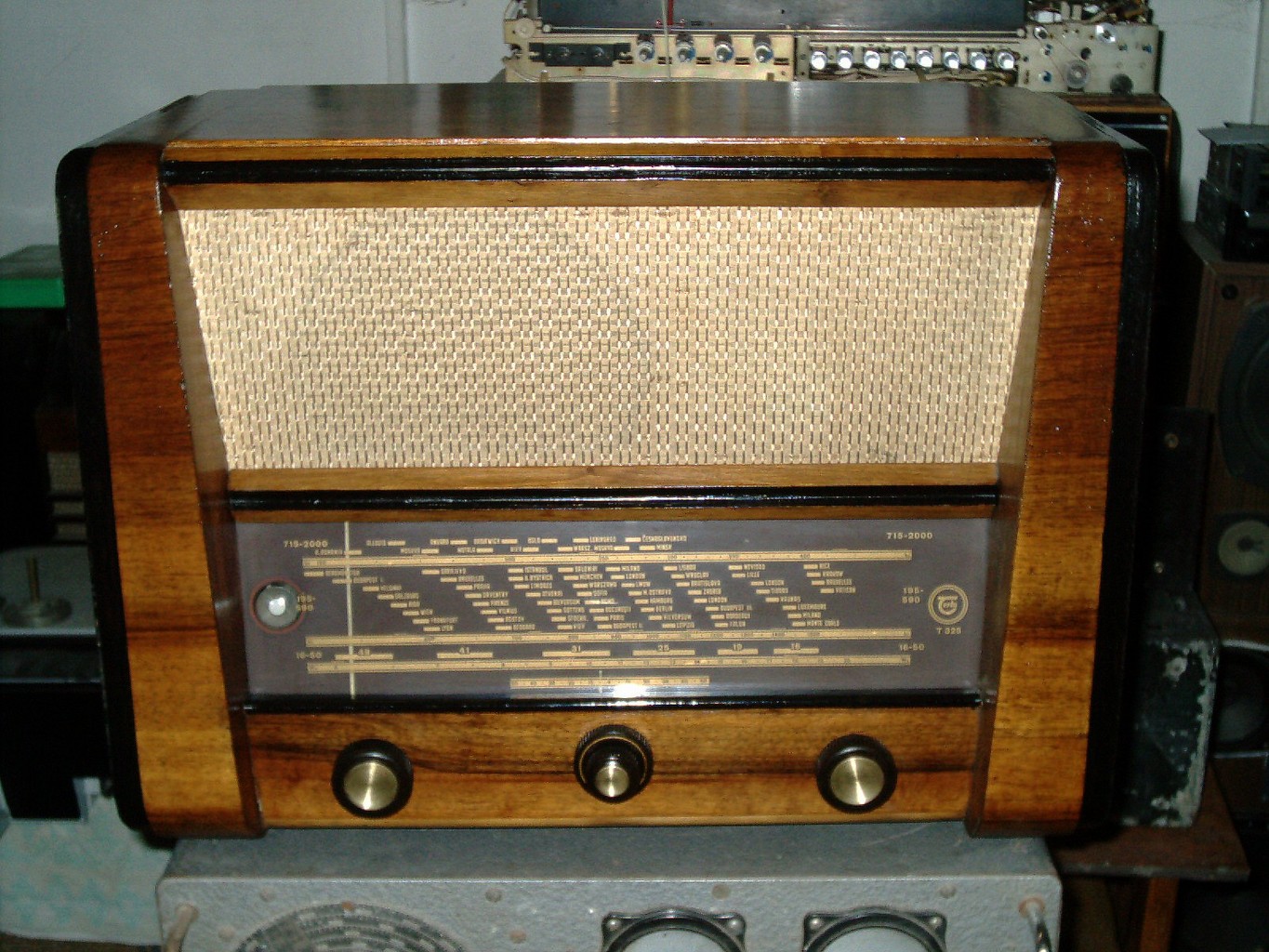

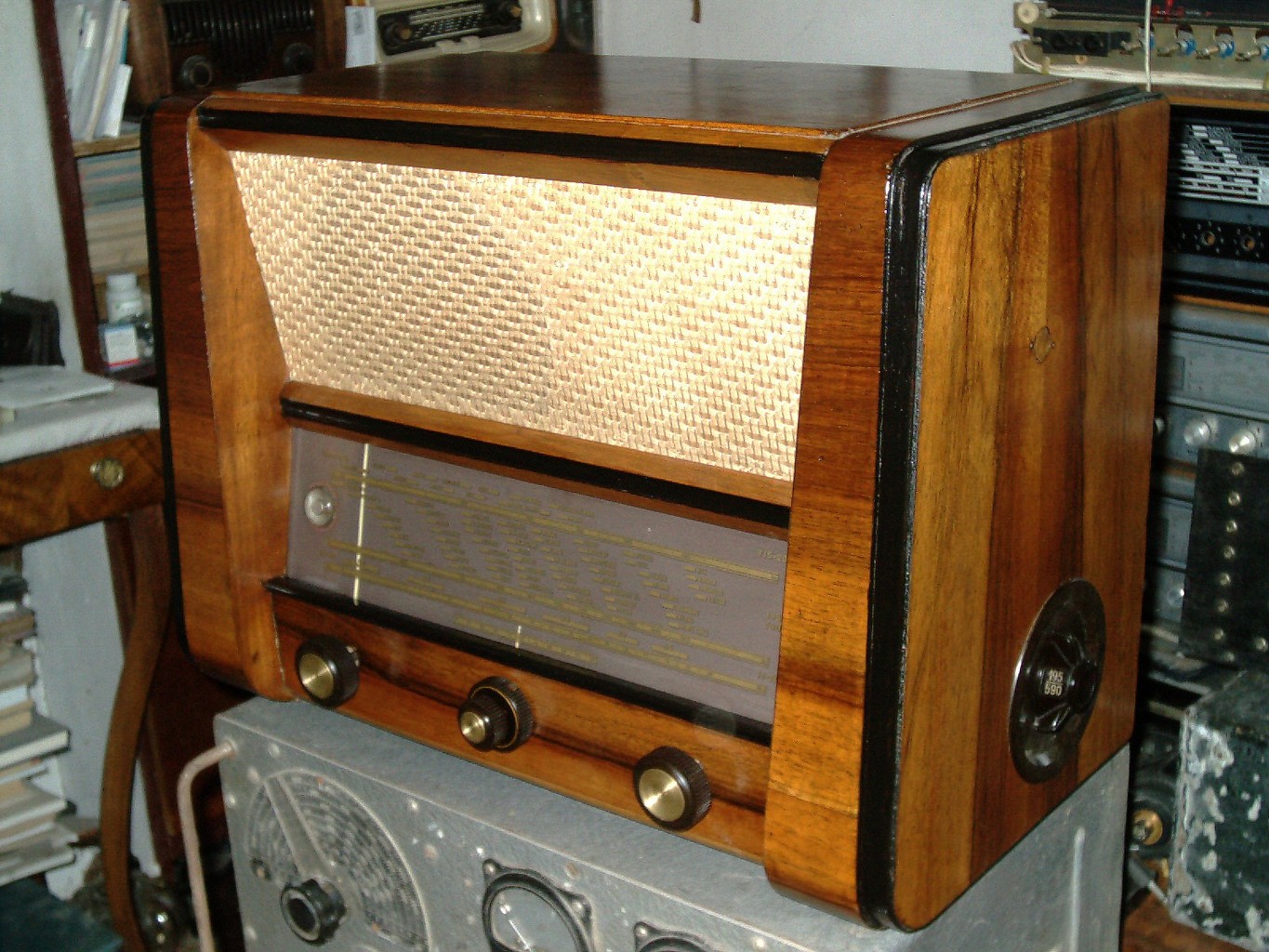

A Terta 325 az egyik kedvencem. A nagyméretű hangszóró és a méretes káva kellemes, szép hangzást ad. A két ECH21-nek köszönhetően az érzékenysége is meglepően jó. Ilyen volt - ilyen lett képek.
Nagyon szép lett!
Szép lett, nemhiába dolgoztál vele.
