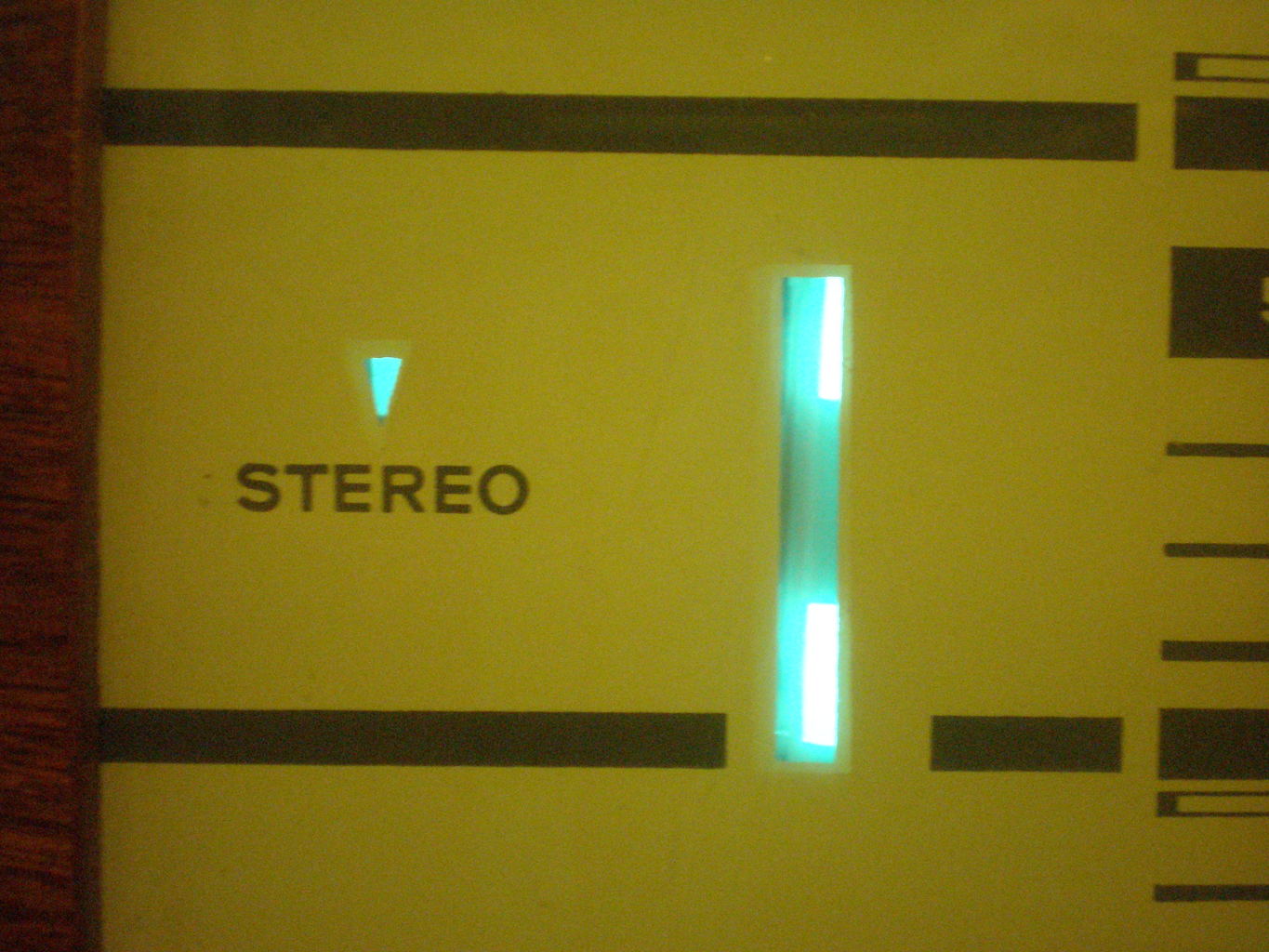

Sziasztok, segítségre volna szükségem, van egy sztereodirigent nevű tesla gyártmányú rádióm, nem működik a varázsszeme. Mit tanácsolnátok mit nézzek meg benne? A tápfeszültségek megvannak, ugyanis a fénye szépen megvan, de nem reagál semmire.
A képen látható formában van, akármit csinálok hangolás közben.
A hozzászólás módosítva: Nov 4, 2013
(#) kristikoma válasza elektroncso hozzászólására (») Nov 4, 2013 /
Hullámváltó nyomogatásra reagál?

(#) elektroncso válasza kristikoma hozzászólására (») Nov 4, 2013 /
Nem, URH állásban összébb megy a legyezője, de ott sem reagál a hangolásra.
Nézd át a varázsszem vezetékeinek forrasztásait, főleg a rácsáramkörét. Javaslom még, hogy a rács-katód közé tegyél be egy voltmérőt, majd hangolj erős és gyengébb adók között. Ha a voltmérő mutat, akkor még lehet kontaktos a foglalat is.
Kösz, holnap lemérem. Most eszembe jutott nem e az a gond hogy csak szobaantennával próbáltam, kb 2 méter, szóval lehúztam az emeleti műhelyemből a nagyantennám vezetékét kb 47 méter, befogtam vele egy adót, halk az erősítő alig hallok valamit, viszont a varázsszem tök süket, pedig ráhangoltam az adóra.
Még egy kérdés ha nem baj, a bal szélső poti mire szolgál, mert kontaktos és ha megmozgatom erős brummogást hallani a hangerő potitól függetlenül.
Bármilyen antennával jól kellene szólnia, URH-n hangolt antenna kell(mint a tv-hez). Ha az erősítő halk, az baj lehet. Elvileg ez egy sztereó rádió, valószínűleg balansz poti lesz. Tudod: óramutató járásával ellentétesen tekered, akkor a bal oldal kap jelet, illetve fordítva.

(#) elektroncso válasza kristikoma hozzászólására (») Nov 4, 2013 / 1
Csak az a fura, hogy az URH-n előbb begerjedt a rádió és a sípolás fülsüketítő volt, az előbb emlegetett recsegés is kiveri a fülemet, az nem lehet, hogy mivel recseg az a bizonyos bal oldali poti, azért halk a hangszóró?Mármint úgy gondolom, hogy kontaktos.

(#) elektroncso válasza elektroncso hozzászólására (») Nov 4, 2013 /
Megvan miért olyan halk a rádió, jó volt a tippem kontaktos a bal poti, megmozgatva mostmár szépen tisztán szól, de a varázsszem még mindig hibás. Most rövidhullámon egy talán német adó szól.
Vegyétek tárgyatlannak amit mondtam, jó antennával már mozognak a legyezők, viszont alig fél centit elég lehet az?
Semmi semmi, a rádió tökéletes, már csak mégegy hangszóró kell meg kijavítani pár kontakt hibát és kifogástalan.
Fél centi? Látnom kellene élőben... A Resprom rádiómnál összeért a Kossuth vételekor a két fényesebb sáv(EM 84). Valószínűleg jó lesz. URH-n szerintem vegyél lejjebb a hangerőből, mert nagyon mikrofóniás, ettől sípol. Ha lehet külső hangdobozokat csatlakoztatni, akkor érdemes áttérni, illetve legyenek messzebb a rádiótól.
