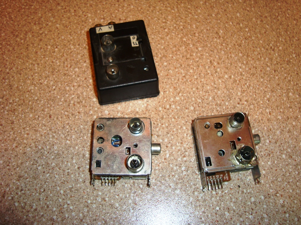

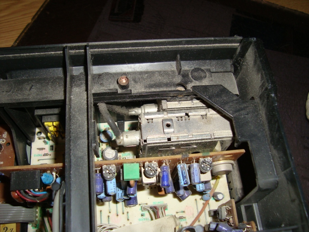

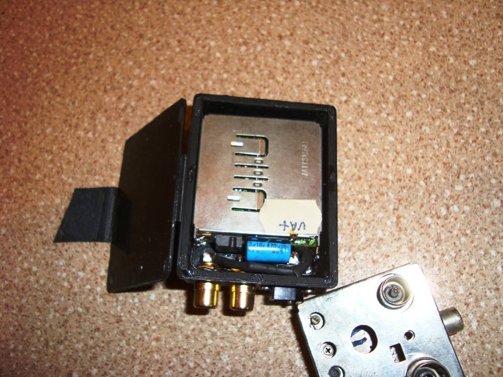

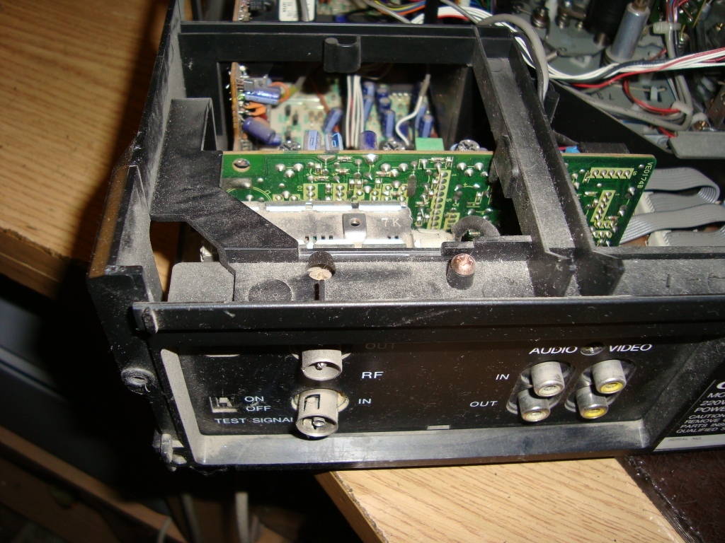

(#) Janó bácsi hozzászólása Nov 8, 2013 /
A modulátor témához itt egy ötlet: régi típusú videókban, és analóg műholdvevőkben szinte azonos, nyilván egy cég által gyártott modulátor doboz van, amit ki szoktam menteni, mielőtt az egész a kukában végzi. Ebből könnyen lehet gyártani AV bemenetű modulátort, csak 9-12V tápot kell adni neki. Igaz hogy koax kimenete van, de akkora jelet ad ki, hogy egy kis elillesztés nem okoz romlást. Általában az UHF 32-36 csatornáján működnek, de tekercs cserével bárhova behangolható. Így bármilyen antenna bemenetre csatlakoztatható, és nem kell az érintésvédelemmel sem vesződni.
