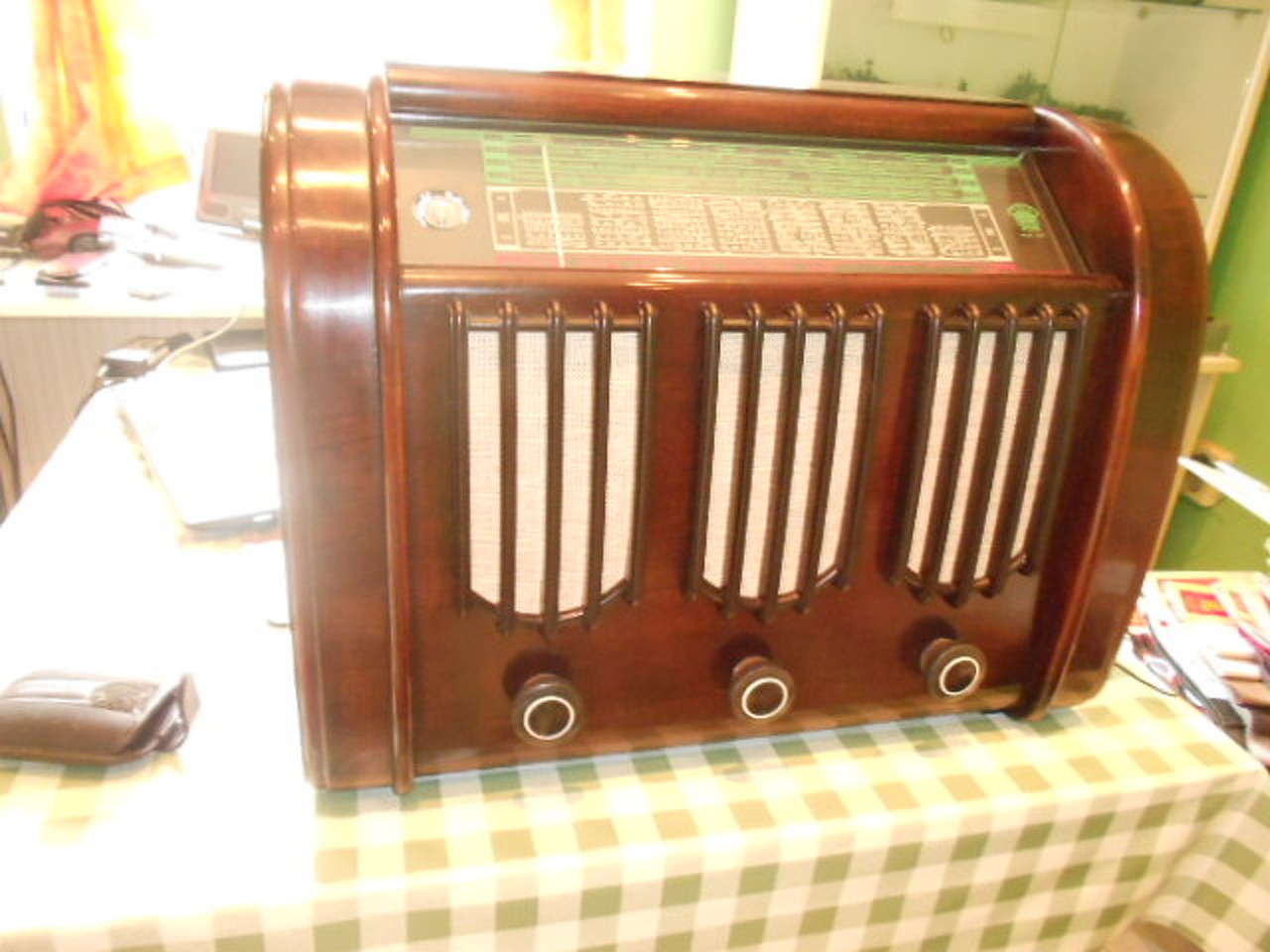

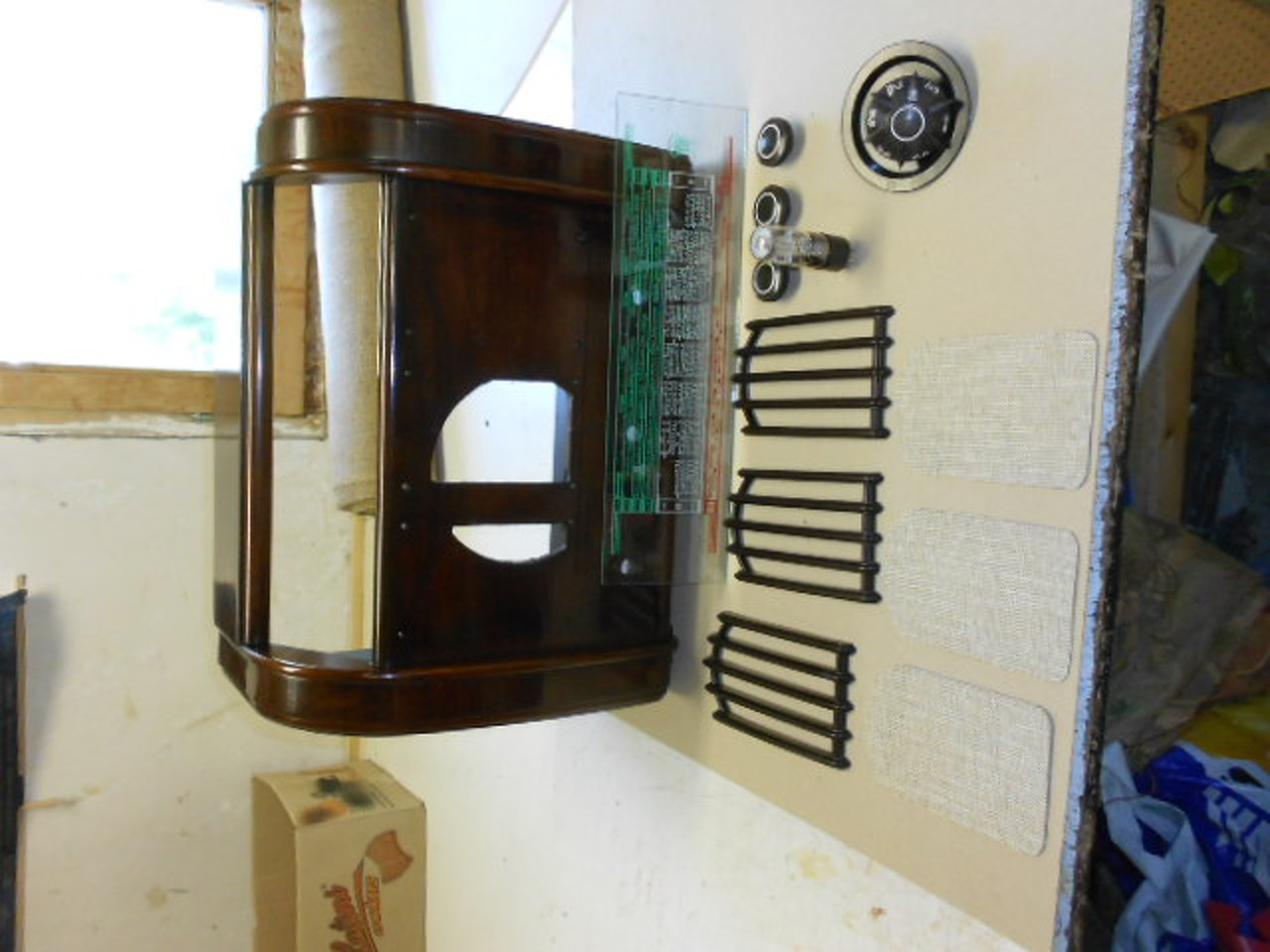

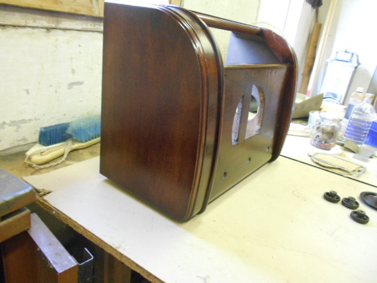

Mostanában készült ez is el.Remélem tőled is látunk valamit zolika 60. Ja és tökéletesen működik.
(#) zolika60 válasza 954karpitos hozzászólására (») Nov 9, 2014 /
Ez is igen szép darab. 331? Arra még várni kell egy keveset míg időm lesz ilyesmivel a gyakorlatban is foglalkoznom. Ezért csak mások munkáit szoktam szemrevételezni itt a fórumon. Talán ha nyugdíjas leszek, ha akkoriban lesz még olyan.

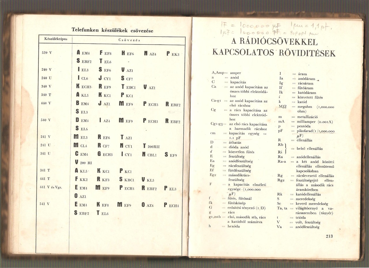

(#) Sting hozzászólása Nov 9, 2014 / 1
Üdvözletem mindenkinek!
Szert tettem egy régi rádiós könyvre, amiben a 40'-es évekig hazánkban gyártott rádió vevők csövezése megtalálható táblázatos formában.
Ha van rá igény, feltöltöm mindet ide. A gyártók: EKA, ORION, PHILIPS, TELEFUNKEN, TELEFONGYÁR, SIEMENS, STANDARD.
Az azonosításnál is segíthet megítélni, hogy eredeti csövezése van-e a fellelt kincsnek, aminek ritkán tudjuk az előéletét.
(#) 954karpitos válasza zolika60 hozzászólására (») Nov 9, 2014 /
A rádió ami a képen szerepel egy Orion 441-es

(#) Sting hozzászólása Nov 10, 2014 / 1
Akkor beteszem ide sorban, mert elég nagy a kép mérete:

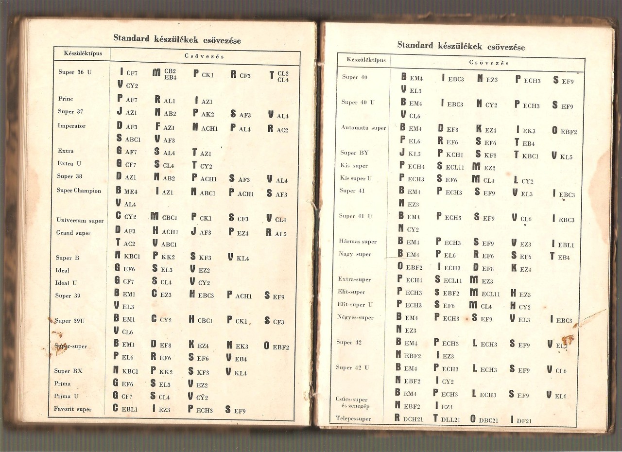

Philips és Standard
Telefunkenek

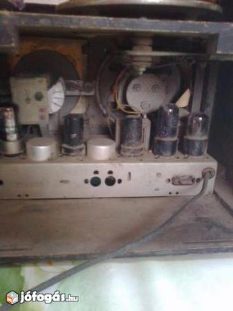

Ezt a rekord 47-est mutatom meg a képek nem a sajátjaim,a fel újítottak lesznek az enyémek csak még keresem
