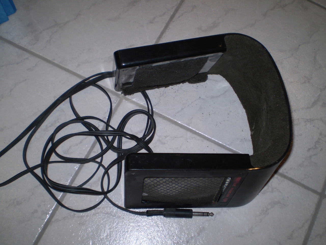

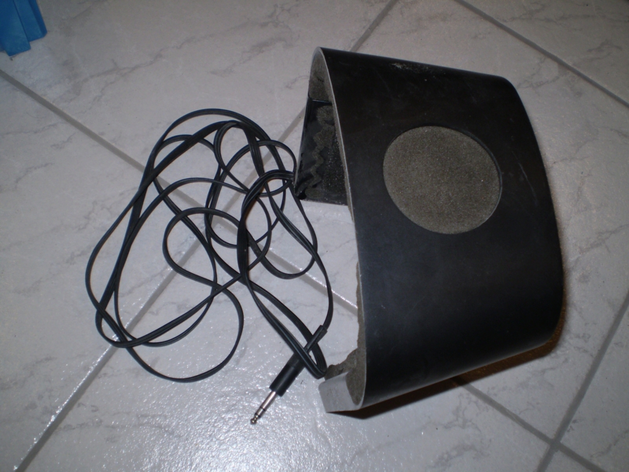

Sziasztok! Nem annyira muzeális - bár lassan csak idő kérdése. 1989 táján sikerült vásárolnom két egyedi számozású fejhallgatót, amik prototípusok voltak. Az AKG-nál készült, Float névre hallgat. Két darab készült belőle. Az enyém az "One" testvéremé volt a "Two" változat. Sajnos egy "barátom" kölcsönkérte és mintegy 15 év után kaptam vissza a mellékelt állapotban. Csak a zsinórjához adtak egy közel 80 oldalas leírást (sajnos ez már nincs meg). Van-e ötletetek, milyen anyaggal tudnék javítani a külsején? Én számítógép alaplapokhoz használt szürke-fekete szivacsra gondoltam, de hátha van valakinek jobb ötlete. A külső borításokhoz találtam öntapadós filcet is, ami nagyon hasonlít az eredeti változathoz.

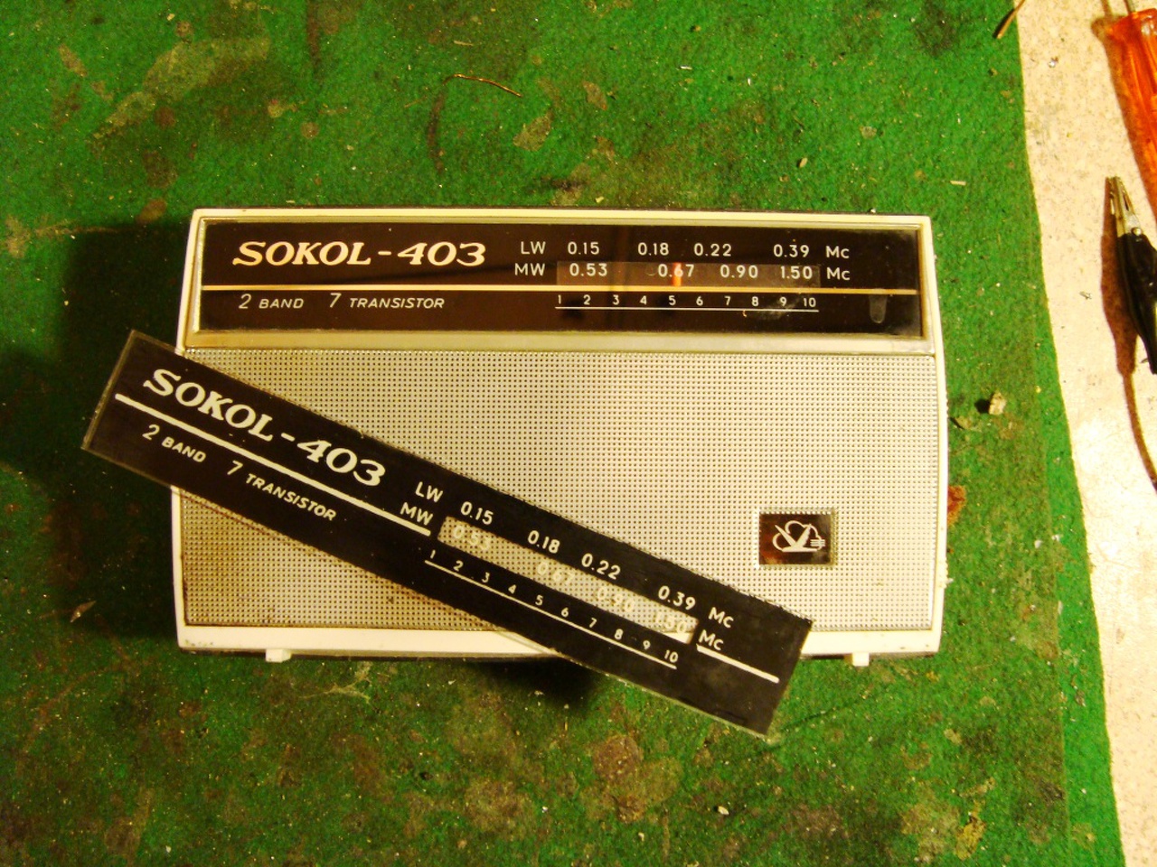

Fordított skála volt nekem furcsa, mellette a Tento felirattal. Valamint a forgókondenzátor kialakítása. A fk. trimmerek külön foglalnak helyet a hanggerőpotméter feleltt.
(#) Janó bácsi válasza Atosbacsi hozzászólására (») Jún 16, 2015 /
A skála szerintem nem fordított, itt a kép az eredeti, és az utángyártottról is. A Sokoloknak típushibája volt a skálaüveg törés, bármihez hozzáütötték, leejtették rögtön eltörött. Annak idején nem túlzás azt mondani, hogy százszámra cseréltük az üvegeket. Mivel akadozott az import, itthon többen is foglalkoztak az utángyártással, valószínű, hogy egy ilyen cég lógója van a kicserélt üvegen. A forgót valóban cserélték, ez egy orosz Neyva, vagy Orbita forgó amin nem volt gyárilag trimmer, ezért az eredetiről lebillentették és mellette benne hagyták.

(#) Atosbacsi válasza Janó bácsi hozzászólására (») Jún 16, 2015 /
Köszönöm a választ! Így világos. A lényeg pedig az, hogy mostmár működik is. A "berhelés" korhű .

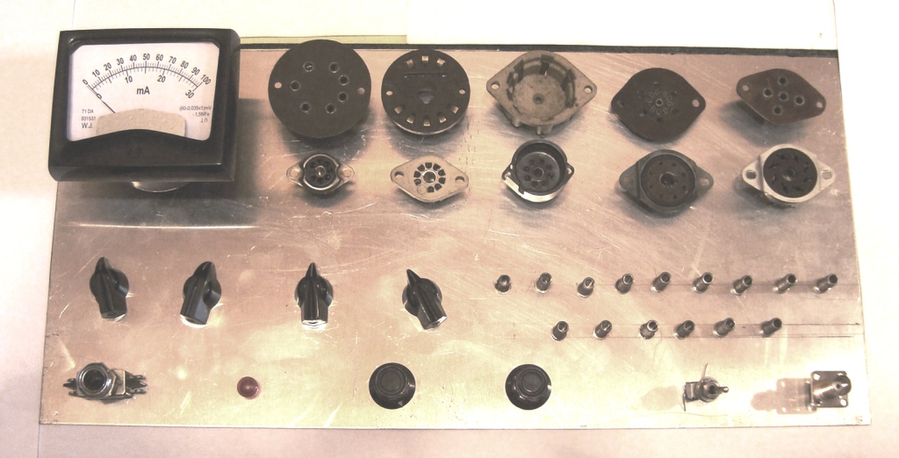

Folytatom a csőmérőt. Végignéztem a neten a "Vacum Tube Tester" néven futó leírásokat, és nagyjából kialakult fejben a lehetséges kép a műszerről. Kezdődhet az anyaggyűjtés. Feltúrtam pincét, padlást és a régi vackok között találtam (bontottam) is vagy 10 fajta csőfoglalatot, ennél többet nem is fogok rátenni. Ha mégis akadna olyan cső amihez nincs foglalat, hát méréshez összekötöm a levegőben. Hál trafót is bontottam egy régi műszerből, csak át kell tekerni a secunderét a kellő feszültségekre. Ez leginkább megcsapolásokat jelent, hiszen nagyjából egy rádió hál. trafója felel meg a célnak, némi átalakítással. A többféle tervezett előlap megoldás közül most a nekem leg-szimpatikusabbat fényképeztem le, vagyis a hagyományos műszer formát, ezüst-alu előlappal, majdan fekete feliratokkal, fém dobozban szögletes műszerrel, stb. De ha már retró, akkor lehetne a korabeli fél-amatőr megoldás is, kerek műszerrel, fadobozban, bakelit előlappal, mint a 40-es években.
Persze a belseje, meg a kapcsolás az egyforma. Az utóbbi felé hajlok inkább, igaz nem tudom hogyan mutatna a polcon az újabb, modernebb műszerek között, viszont jól illene a régi foglalatokhoz, meg a csövekhez. Még alszunk rá egy párat. Üdv.

(#) granpa válasza Janó bácsi hozzászólására (») Jún 17, 2015 /
Azé' a bakelitos az igazi, én is ilyet tervezek építeni. Minden van hozzá, csak időm nincs. Itt is van egy rajz, leírás (valamelyik témában; azt hiszem RT-s); azt csinálod?
(#) Janó bácsi válasza granpa hozzászólására (») Jún 17, 2015 /
Nem, a kapcsolás saját kútfőből van, már összekötöttem "gubanc"-ban és kipróbáltam.

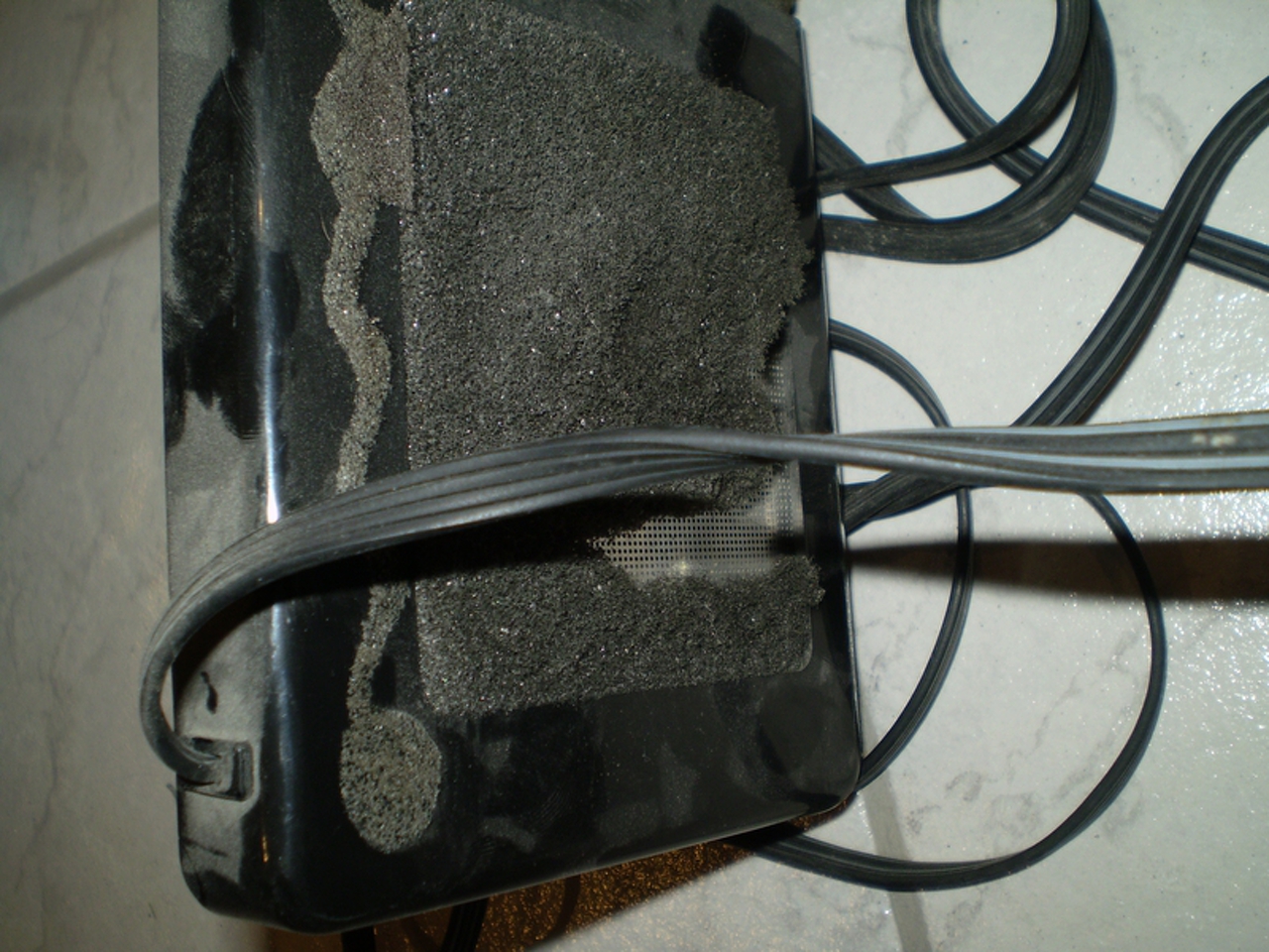

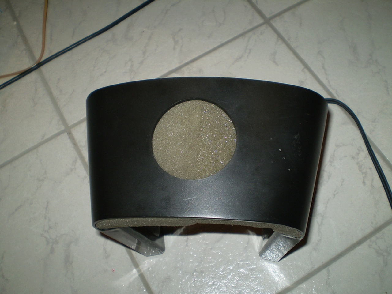

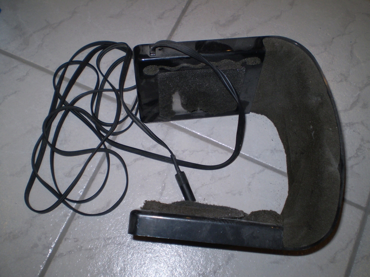

(#) kameleon2 válasza kameleon2 hozzászólására (») Jún 17, 2015 / 2
Az megvolt milyen volt. Ilyen lett. Sajnos sötétebb szivacsanyag kellett volna, de talán legközelebb sikerül olyat is szereznem. A lényeg, hogy használható a Float sorozat első proto darabja a Numero One . Egyenesen az AKG raktárából. Megvan a teljes története is. A hangja - valami félelmetes.

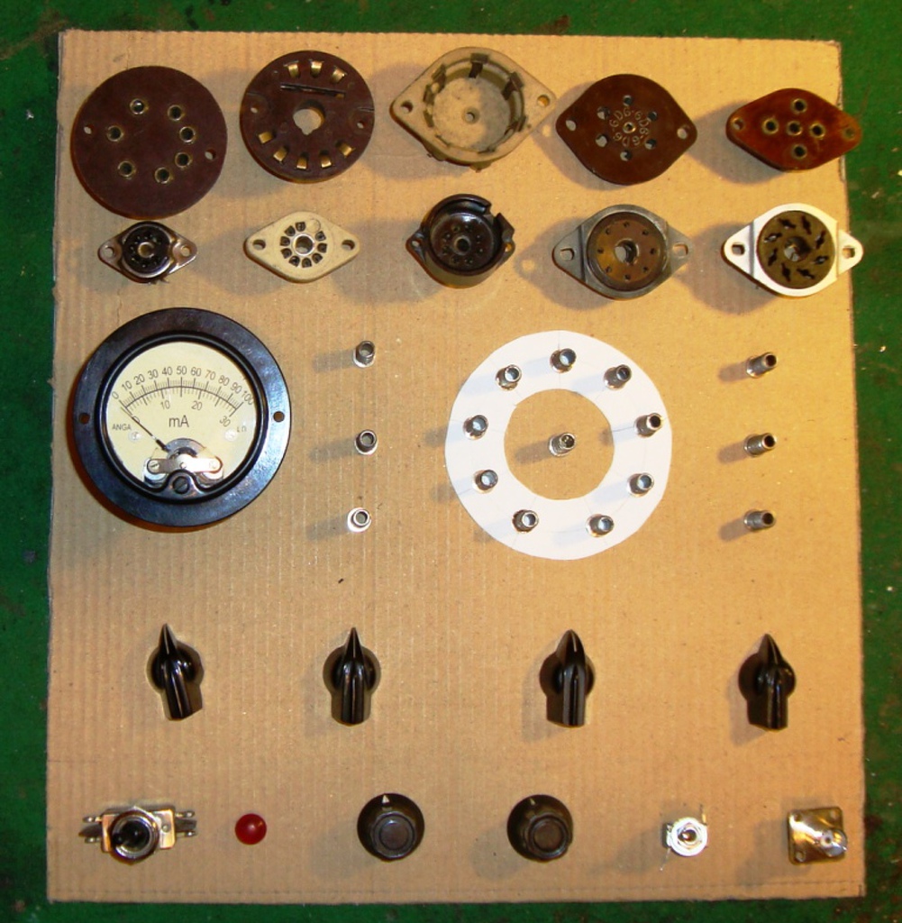

(#) color válasza Janó bácsi hozzászólására (») Jún 17, 2015 /
Sokat segítene ha a foglalatok nevei sorrendben felkerülnének a kép alá mert sajnos nem mindet ismerem én.
Nagyon tettszik a terv.
Milyen műszert keressek hozzá?
Nekem is a 2. a szimpi pedig lemezt hamarabb tudnék intézni mint bakelit lapot esetleg keményfa lap lakkozva nem lenne jó alapnak?
(#) Janó bácsi válasza color hozzászólására (») Jún 17, 2015 / 3
Én csak gyűjtöttem, mindegyik nevét nem tudtam kívülről, meg kellett néznem a katalógusban. Eszerint a felső sorban, balról jobbra: 1 USA7 (pl. AK1 keverőcső) 2. Acélcső (pl 11-es sorozat) 3. Kosaras 4. USA6 5.Európa.
Alul: 1. Miniatűr, 2.Novál,(80-as sorozat) 3.Rimlock (40-es sorozat) 4.Loktál. (21-es sorozat)
5.Oktál. (pl UY1N)
Itt van egy kép, még tervezés közben, ezen jobban látszanak. Persze van még egy csomó fajta foglalat, de nekem nincs belőlük. Azt hiszem ezek a legfontosabbak. Lehet hogy az USA 6 helyett kosaras 5-ös dióda foglalatot teszek, még majd kitalálom.

(#) Janó bácsi válasza color hozzászólására (») Jún 18, 2015 /
A számozás tetszőleges, csak kell egy kis táblázat majd, hogy az ember tudja mit hova kötött. Én a Magyari zsebkönyv után fogom beszámozni.

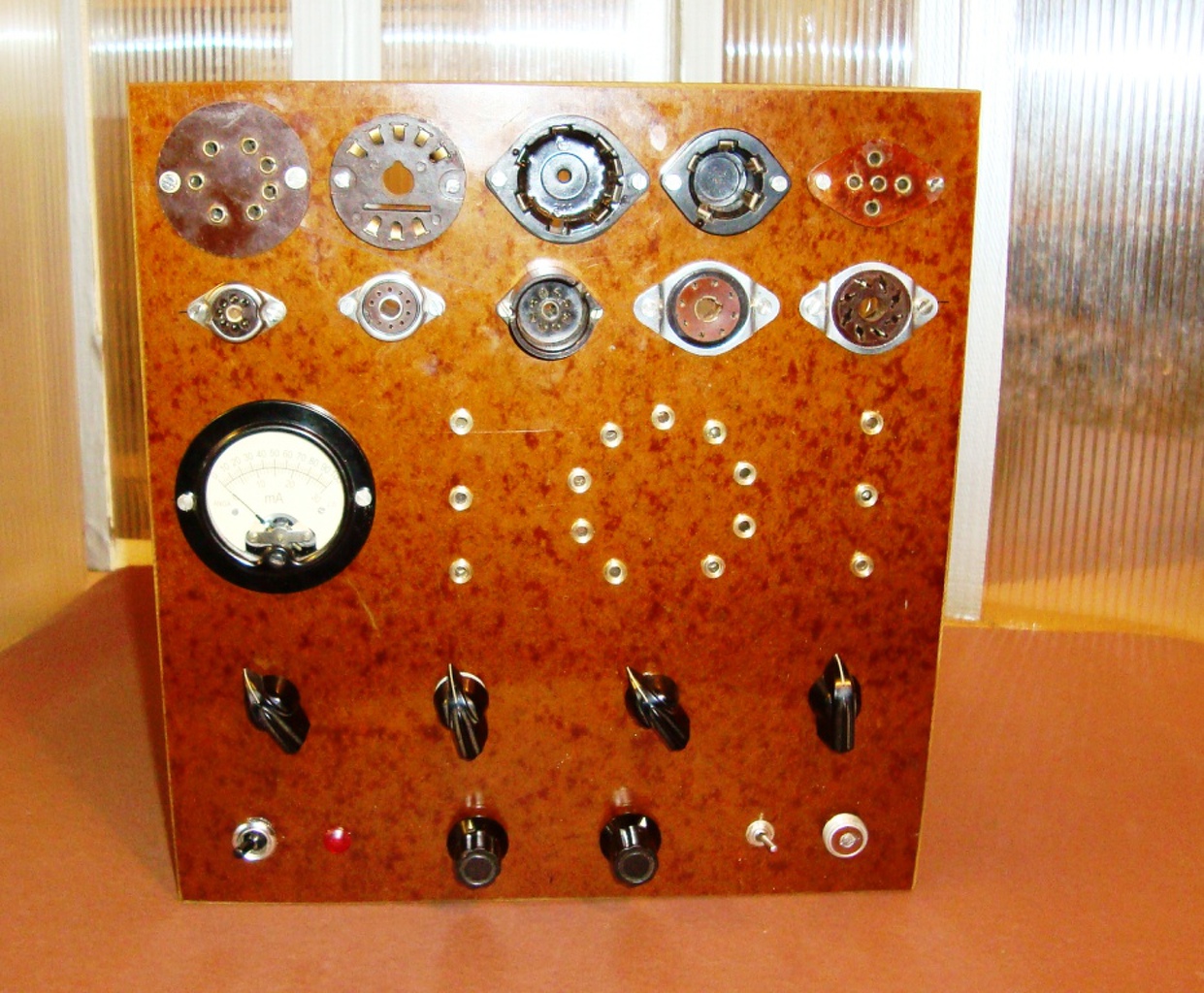

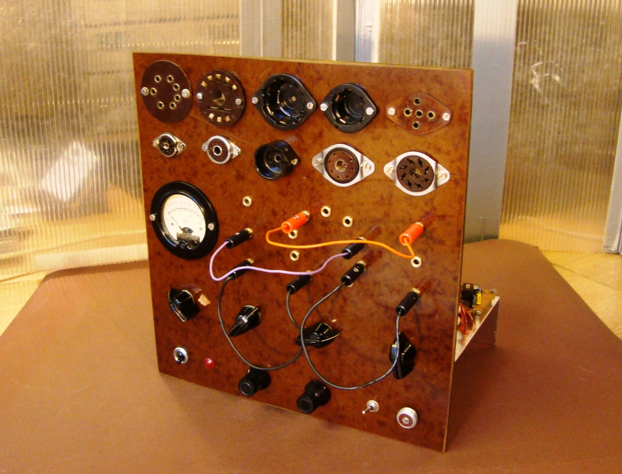

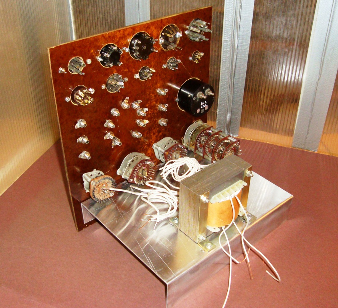

(#) Janó bácsi válasza Janó bácsi hozzászólására (») Jún 20, 2015 / 6
Az elmúlt 3 nap intenzív melóval telt, látástól mikulásig. Megcsináltam a trafót, kivágtam, kifúrtam a bakelit lemezt és hajtottam egy kis panelt is alu lemezből.
Ebből a legnagyobb munka a bakelit lemez kifúrása volt. Tapasztalataim szerint van jó, meg silány minőségű lemez is, hát nekem az utóbbi jutott.
Ez tulajdonképpen bakelit lakkban préselt papír, nagyon nehéz szépre fúrni, mert a fúrótól kiszálasodik, a peremét felnyomja meg kitépi a felső réteget, tehát ronda meg vastag lesz a széle. Még legjobban a fa körkivágó vált be, csak annak meg nem volt megfelelő mérete, ezért még minden lyukat utána kellett csiszolni villanyfúróba fogott köszörűvel.
A reszelő itt is használhatatlan, a már írt okok miatt, és persze állandóan vigyázni kellett, nehogy össze karcolódjon. Egy teljes nap ment rá, nem vállalnám még egyszer.
Előkészítettem meg felfogattam a Yaxley kapcsolókat is, a szélső a műszert fogja átkapcsolni, komplikált lesz a bekötése, ezért kell 4 tárcsa rá.
Közben kedves kollégám elkészítette a tápegységek nyomtatott áramköreit is, azokat is fel kell még rakni távtartókkal. A műszer söntjeinek kikísérletezése is vissza van még.
Aztán jöhet a bekötés, rabszolga meló lesz, csak a foglalatok összekapcsolásához kb 70-80 vezeték kell 150-160 bekötési ponttal. Meg a trafón is 20 kivezetés van, amit a három kapcsolóhoz kell bekötni. Hát eddig ennyi.

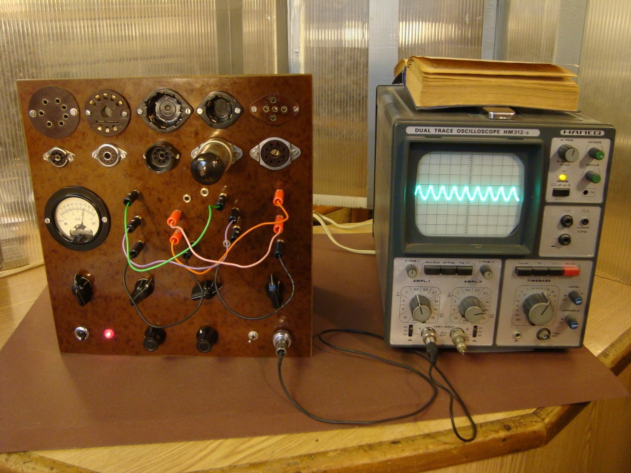

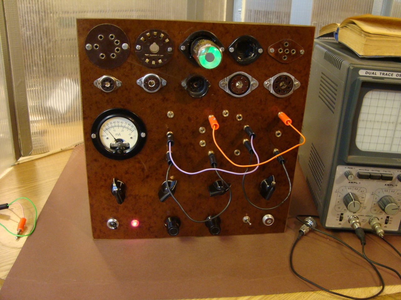

(#) Janó bácsi hozzászólása Jún 23, 2015 / 8
Bekötöttem a kapcsolókat, meg a foglalatokat, a szerkezet már működik. Egy EF21-el meg egy EM4 varázsszemmel próbáltam eddig. A műszer az anód áramot méri. Van benne egy kis tranzisztoros oszcillátor, ennek jelét a rácsra vezetve az alsó csatlakozón szkóppal lehet ellenőrizni a rácson (bemenő) és az anódon (kimenő) jelalakot, erősítést, stb. Az EM4-et már regenerálni is lehetett benne, a fűtésre 12V-ot adtam, kb 20 percig, és ilyen lett. Most már "csak" a feliratozás, meg a doboz gyártás van vissza. Üdv.
