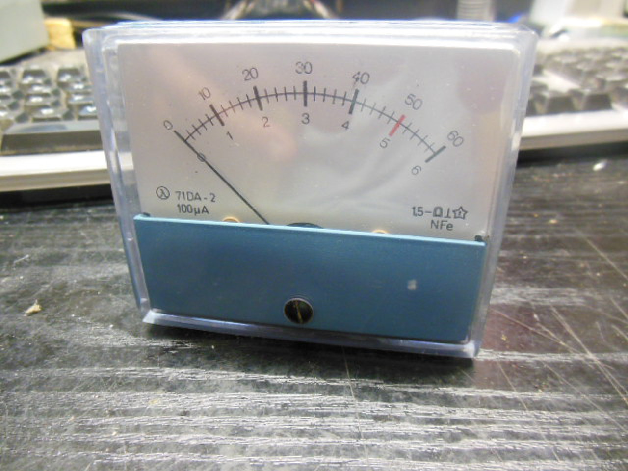

Próbáltam nagyméretet, pont belefér a 2megába. Mostjöttem rá énis, ha nem a képre kattintok hanem a szövegre a kép alatt, akkor teljes méretbe megjeleníti. Hogy mikvannak.. : )
Illetve rajz alapján megfelelhet -e ez a műszer bele?.?

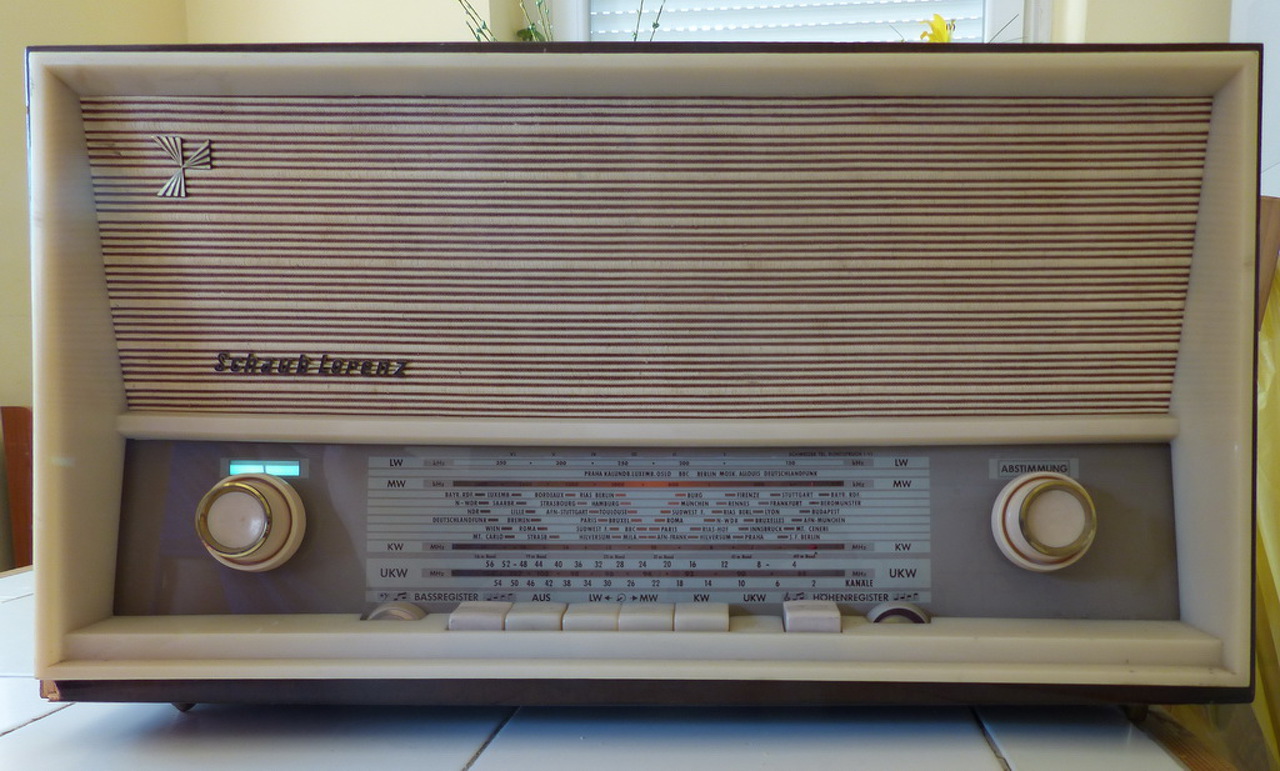

Jó napot kívánok én is. Itt van nálam ez a rádió. Jól átvert az URH FM része. A megszokottól ellentétben a hangoló kettős forgókondenzátorral nem párhuzamosan, hanem sorba vannak a trimmerek. Miután rájöttem, már ment az áthangolás, mint a karikacsapás. Ez eredetileg is CCIR-es, csak akkoriban megelégedtek jóval kisebb sávátfogással, és a szélső adók nem jöttek. A trimmer kondikat minél kijjebb tekertem, annál kevesebbet vett. De csak addig, amíg meg nem találtam a takarásukban a forgókondenzátorok meleg pontját, nagyon furcsa módon a trimmerek forgó részére kötve, ami általában a test pontjuk szokott lenni, de a németeknél itt nem igaz. Bekötöttem a forgókat direkt. Mindjárt legalább 50 MHz lett az átfogás. Végül 27 pF lett a forgókkal sorba, trimmerek meg paralel,mint a normális rádióknál. Az AM hangolásjelző egy kicsit mozog a hang ütemére. Ezeknél ez normális, vagy kiszáradt az AGC késleltetés? AZ ECH 81 trióda anódköri ellenállása égett volt. Gondolom a hiba oka magában az ellenállásban lehetett, mert amúgy kicseréltem, szépen szól. Volt egy pár kontakt hibája is, ahogy ebben a korban már lenni szokott.

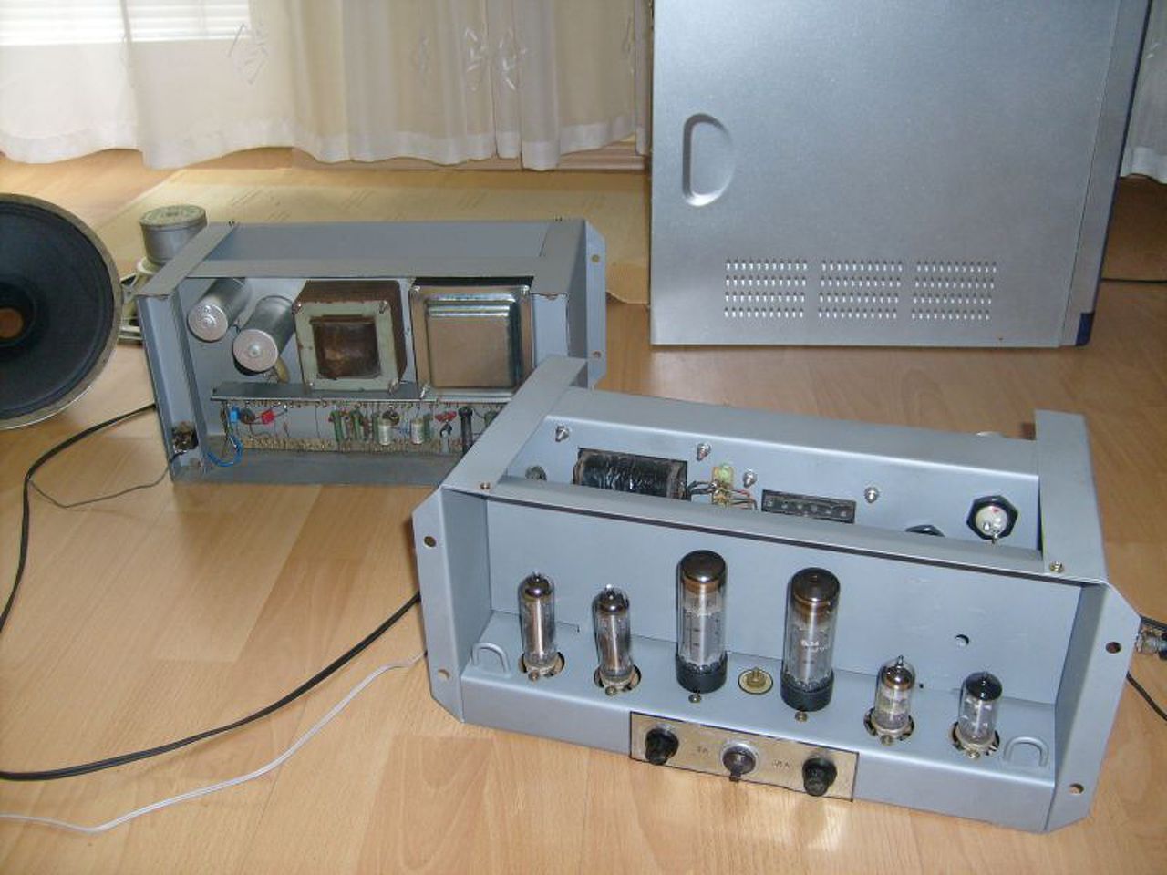

Ilyen volt,ilyen lett.(Már új gazdijuk van.)
(#) q765 válasza Fész hozzászólására (») Jún 24, 2015 /
Ezt a képet már sokat néztem... Biztosan sokat fogsz majd segíteni, hamár tudom a neved... : ))
Rendeltem az imént 8 darab ILYET. Egyikben sincs egyforma. Ahogy nézem csak ezek a csatolók vannak benne. Olvastam az indexes bejegyzéseid. Aztis, hogy kiiktattad az EF csövet, kondikat cseréltél. Igy ránézetlenbe, mit mondassz, mik biztosan cserések?
MOndjuk a második kép hátulját nézve, sokmindent kidobáltál. Azért, ha lehet én nemszedném ennyire szét. EF, és ECC közé kötve nemlehet megoldani, hogy ne annyira erősítse szét a bemeneti jelet? Jólenne későbbis két csatlakozóval hangszerhez is használni.

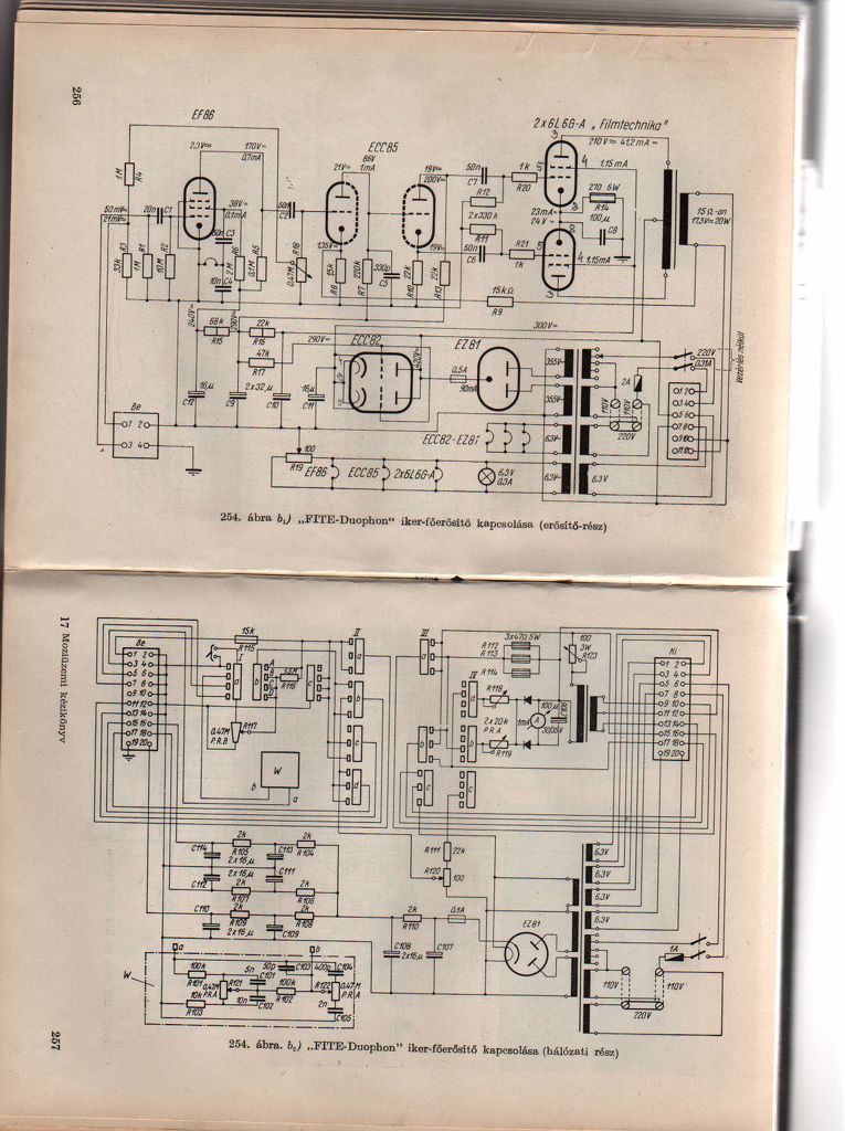

A rajz szerint van még a jel útjába egy kondi. 20n -os- Egyből a bemeneten az EF előtt. Mi történne, ha oda is ez a linkkelt jensen kerülne? Nemtaláltam ilyen kisértékűt. 50nf remixeket cserélnék most le. LCm -el szépek. 1.én jönnének hozzám, ahonnan ezjön. Azért szeretnék mindent összeírni, nehogy később kelljen.

Újat nemtudok mondani.Az összes kondi ellenőrzése,kapac. mérővel.Általában a magyar pufferelkók egész jól bírják,kivétel a kisebb 20/50µF-os példányok.Csatoló kondik,kimelegedett,megnyúlt ellenállások cserélendők.Katódellenállás és kondi komplexum szinte minden ilyen régi motyóban az elsők között cserélendő.Foglalatok,trimmerpotik kontakt-ellenőrzése,tisztítása."Beröffentés" előtt természetesen a trafókat és a csöveket is ellenőrizni kell elektromos szempontból(nehogy "jól befűtsék" a kéglit
Az EF86-okat nem ki-csak triódaként átkötve használtam.Amúgy érdemes kipofozni ezeket a kövületeket,jó dögös hangjuk van,nembeszélve a szépen felújított példányok értékéről.Ha nem titkos "mekkora" anyagi beszerzés volt az összes ketyere?

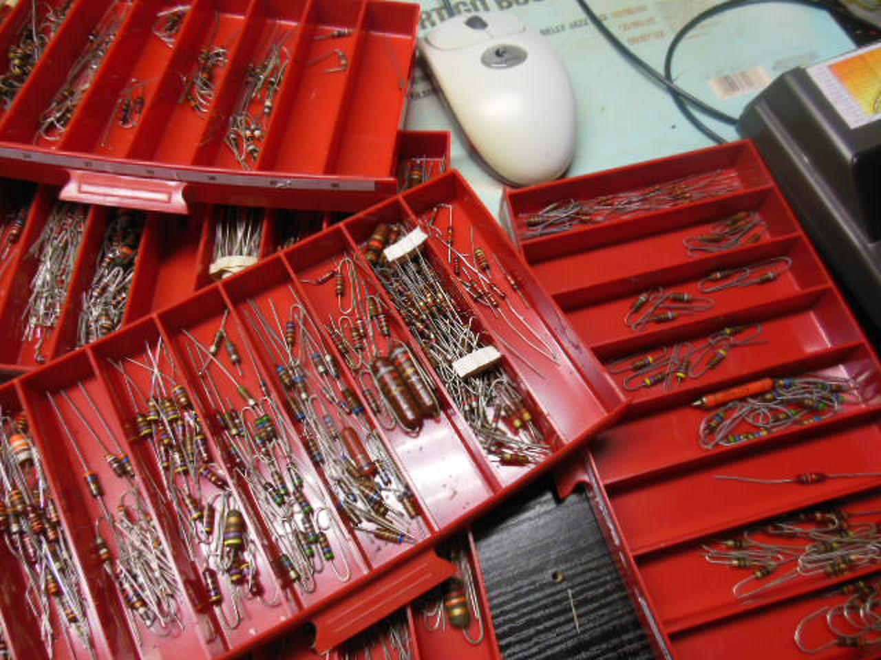

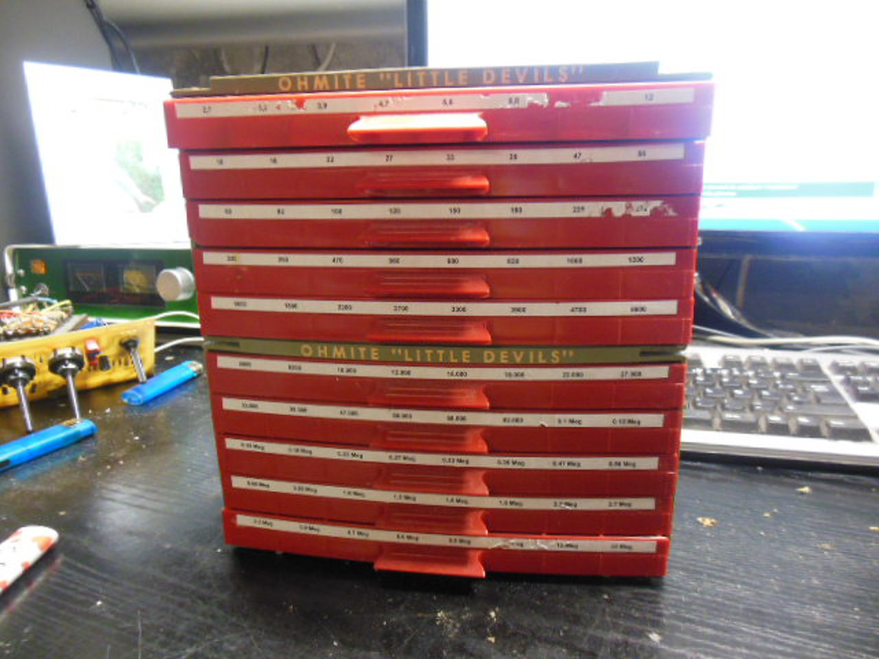

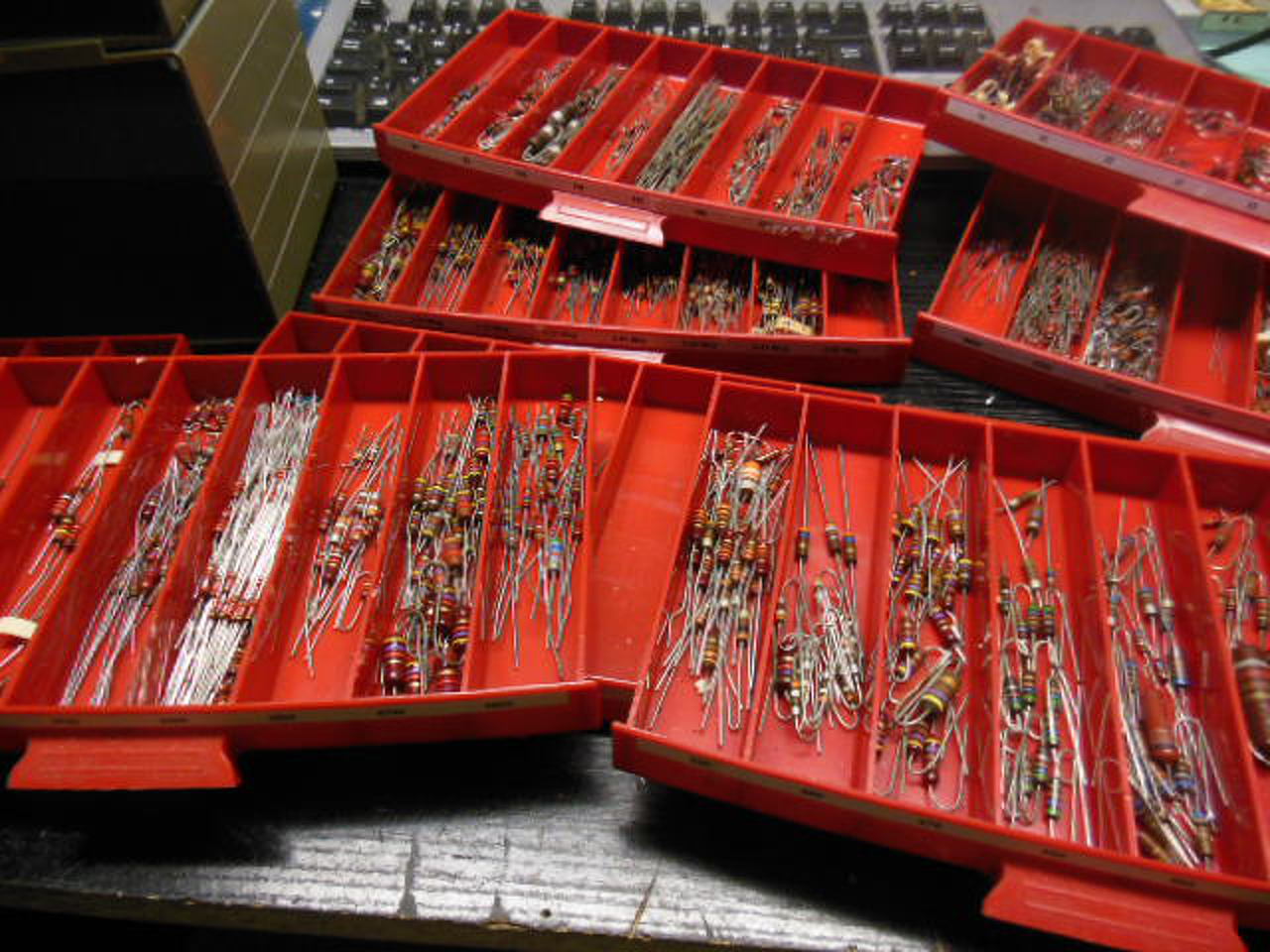

Megnyúlt ellenállásokra visszatérve. Van egy OHMITE szekrényem, amit régóta tartogatok ilyen helyzetekre... Szerintetek cseréljem a bennelévő összes ellenállást ilyenre, vagy nem, vagy fotókat kértek, vagy hülye kérdés.?.Ezen gondolkoztam. Ez ilyen etalonszekrény nekem. Ránézhetnétek.?

Állítólag az ohmite direkt csövesekhez gyárt ellenállást. Eddíg nemhasználtam belőle. Nézzetekmár rá, hogy érdemes lenne -e a kisebb teljesítményűeket cserélni. Vagy tartogassam még. Kék- barna- zöld- rózsaszín - pont a barnákról olvas rosszat az ember. Nemtudom miből lehet. Ellenben cifra ára van. Nagydobozba vásároltam ezeket is.

Múzeális restaurálás folyik itt kb másfél éve. Ezért jöttem ide, mivel nem építés. MOndjuk ez az ellenállássortiment 40 éves. A kérdés efelé irányult, hogy ismeri e valaki ezt a @@, érdemes e beleépíteni (alkatrészek).. Bocs. Bölcsebb maradtam volna, ha csöndbe maradtam volna.

(#) Lázár Péter válasza q765 hozzászólására (») Jún 24, 2015 / 1
Szia, jófélék ezek az ellenállások, s mivel ráadásul újak én a helyedben megtartanám mind. Természetesen kicserélhető a készülékben az összes ellenállás (de ha nem nyúltak meg akkor felesleges pluszmunka csak), az nem fog ártani neki, viszont így biztosan utána kell állítani benne dolgokat, mert ellenállás és ellenállás között ha jók is vannak eltérések amire a csöves cuccok érzékenyebbek mint egy félvezetős technika.

(#) _BiG_ válasza fecameca hozzászólására (») Jún 24, 2015 /
Nem az AGC késleltetés száradt ki, hanem az AGC feszültség szűrése elégtelen, illetve túl kicsi az időállandója. Ez lehet kapacitásvesztett kondi miatt.
Az égett anódellenállás meg lehet átvezető csatolókondi miatt (pozitív felé konyuló rácsfeszültség). Érdemes megvizslatni, nehogy később megint elégjen.

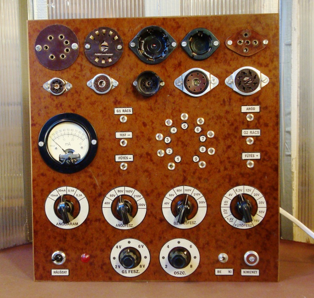

(#) Janó bácsi hozzászólása Jún 25, 2015 / 9
Üdv mindenkinek. Befejeztem a csőmérő építését, már csak dobozba kell tenni. Felkerültek a feliratok, Anti barátom munkája, én csak felragasztottam.
Ez egy igen egyszerű szerkezet. A középső banánhüvely-kör imitálja a csőlábakat, minden számhoz tartozik egy-egy bekötés a foglalatokon. A sorrend az óra járásával egyezik meg, a fűtéstől számozva. A füles gombok (Yaxlik) sorrendje a következő:
1, műszer (anódáram) méréshatár váltó 10mA-tól 0.3A-ig 4 lépésben.
2, anódfeszültség kapcsoló 40-300V-ig 6 lépésben
3, segédrács fesz. kapcsoló 40-300V-ig 6 lépésben
4, fűtőfesz. kapcsoló, az első 3 egyenfesz. (telepes csövekhez) többi váló, a hálózati csövekhez 1.4V-tól 75V-ig 10 lépésben
Alsó sor a hál.kapcsoló, majd a két pot. méterrel a vezérlő rács (-) feszültségét 1-8V-ig, illetve a belső oszcillátor jelét lehet állítani. A jobb oldal a kimenet a szkóphoz.
Használata a következő:
A kapcsolható feszültségeket a két függőlegesen beépített banánhüvely sorról rövid műszerzsinórokkal lehet a megfelelő csőlábakra kötni. A csőkatalógusból ki kell nézni a vizsgálandó cső bekötését, és feszültség adatait, majd ezt bekötve, beállítva, az anódáramot mérve, lehet ellenőrizni a cső működését, állapotát. Ha a rácsra a belső oszcillátorról jelet adunk, szkóppal lehet vizsgálni a cső további működését.
A beépített tápokat a kivezetésekről ki lehet használni telepes, és hálózati készülékek külső ellátására is (anódpótló), illetve a fűtőfesz. változtatásával cső-regenerálóként is működtethető a műszer.
Az egész szerkezet 10 napi intenzív munka eredménye az agymunkát meg az alkatrész beszerzést nem számítva. Mintegy 160 bekötés van benne, ebből csak 5 hibát vétettem. Két csőlábat elcseréltem, kettőt elfelejtettem bekötni, és volt egy forrasztási hiba is.
Minden funkciót kipróbáltam, így marad, nem kell már változtatni rajta. Ha valakinek még szüksége lenne további információra, szívesen válaszolok.

(#) _BiG_ válasza Janó bácsi hozzászólására (») Jún 25, 2015 /
Kis kiegészítés azért jó lenne... Gázosságvizsgáló? Egy ellenállás (1-2 MOhm) és egy kapcsoló párhuzamosan, mindezt sorba a rácsra. Az anódáram változást kell figyelni bekapcsolt és áthidalt ellenállás esetén.
Elektródazárlatot lehet kimutatni a műszerrel?
(upd: remek a ketyere, Janó bácsi, remekelsz )

(#) Janó bácsi válasza _BiG_ hozzászólására (») Jún 25, 2015 /
Erre találtam ki a szkópos vizsgálatot. A vezérlő rács bemenetre tetszőleges frekit és jelalakot lehet adni a belső oszcin kívül is, szigálról, vagy funkció generátorról, és a bemenet-kimenet vizsgálatából következtetni lehet az erősítés nagyságára, meg a csőben uralkodó állapotokra. Persze kell majd hozzá némi gyakorlati, tapasztalat.
A hozzászólás módosítva: Jún 25, 2015
Értem
Ha építek egyet én is (már egy ideje gondolkodom rajta), akkor az enyémben lesz.
Meg glimmlámpás zárlat-átvezetés-kereső
De a tied is remek, a jelalakos vizsgálat is nagyon hasznos, pláne, ha valaki erősítőt szeretne építeni a csövekből.
