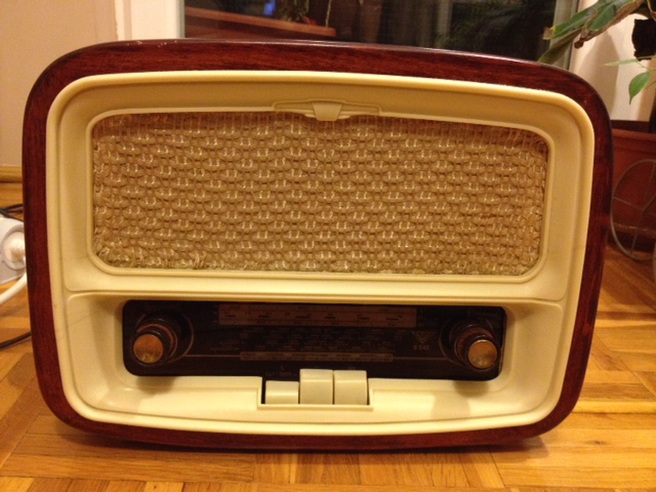

Köszönöm szépen. Listát írok akkor a kondenzátorokról és beszerzem az újakat. Az elkókat is le kell cserélni? Egyébként a csere kondi sem hozta már a gyári értékeit, szóval igazad van.
Úgy gondolom, hogy maradok a gyári kinézet mellett, tehát kibelezem a papírhengereket, beépítem az újat és lezárom szurokkal. Szerencsére van egy komplett donorom, így előre megtudom csinálni és csak csereberélni kell.
De én már ennek is nagyon örülök, hogy megszólalt végre

(#) remington hozzászólása Dec 29, 2015 /
Update: Találtam egy érintkezési hibát az egyik UCH21 cső alatt, így megszűnt a pislákolás és zúgás.
A hullámsáv sistergése hosszú antennával egész jó, hangerő is szabályozható rajta.
Egy adót tudtam halványan befogni, de ahogy a forgó kondi nyit kifelé és eléri a felét, nem hallani se adót se a sáv hangját. Pedig nagy erőkkel nekiálltam kiegyengetni a kondi szélét.
Megint haladtam kicsit vele.
Mértem feszültségeket úgy néztem megvannak neki.

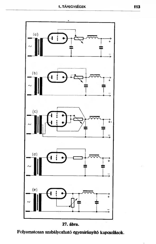

Szerintetek az mitől lehet, hogy összedobtam a kondi tesztelő áromkört.
Ez80 csőről vettem le egyenáramot.
Ellenállást tettem rá (1mOhm) plusz a glimm-et (a fénycső gyújtó áramkörhöz való glimm, kondi kivéve belőle).
Tölti szépen az elkókat/kondikat, de a glimm nem alszik el. Kipróbáltam egy rakat kondival, köztük az újakat is amiket vettem, de nem alszik el a glimm, pedig a kapcsolás szerint az jelezné a töltött állapotot.
Biztos nagyon triviális lesz a hiba oka, de valahogy én nem látom.

(#) _BiG_ válasza remington hozzászólására (») Dec 31, 2015 /

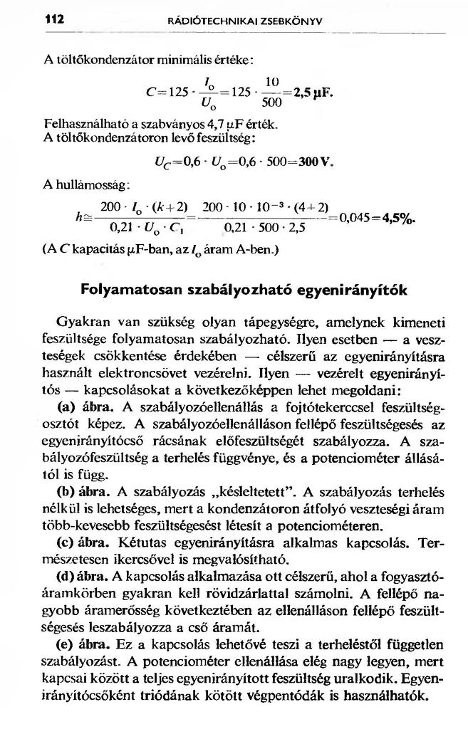

Nagyon nézd meg, hogy milyen fesztűrésű kondira mekkora feszt raksz... Egy 160 V-os kondi nem fogja szeretni a 300 V-ot. És simán egy soros ellenállással nem tudod csökkenteni!
Mellékelek egy megoldást feszültségcsökkentésre. A legalsó kapcsolás lenne jó neked, persze csak az egyik szekunder tekercsfélről használd. Triódának kötött végpentódát használhatsz (pl. EL84, EBL21, EL4, a segédrács a vezérlőráccsal összekötve). A szűrőkondik, fojtó nem kell, csak egy soros ellenállás a mérendő kondival sorba, aszerint, ahogy régebben írtam.
Ha kétutasan szeretnéd, akkor a c ábrát a d-vel (a soros ellenállás a katódon, ami áramgenerátoros jelleget ad) és az e-vel kombinálva összehozható.
A potméter célszerűen huzal lehet és legalább 100 kohmos, de inkább több. A c kapcsolás, ahogy ott van, neked azért nem jó, mert az terhelésfüggő feszültséget ad, így üresjárásban csúcsfeszültséget ad! Emiatt kell a párhuzamosan kapcsolt potméter.
Remélem, eligazodsz. Skicceld fel, miként építenéd meg és had lássuk, megértetted-e....

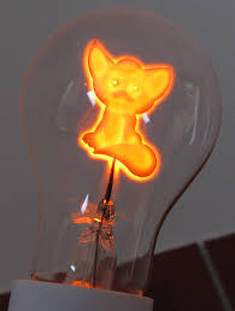

"a fénycső gyújtó áramkörhöz való glimm, kondi kivéve belőle" Az nem glimm lámpa inkább bimetál! Azért sem jó, mert ha nagyobb terhelés éri melegszik, és összezár. Igaz csak pillanatokra, de az nem jó! 220Vos glimmet használok, illetve egy műszert. Ha a lámpa szerint jó akkor tesztelem a műszerrel is. Egyébként figyelembe kell venni hogy a glimm lámpán is esik a feszültség!
A hozzászólás módosítva: Dec 31, 2015

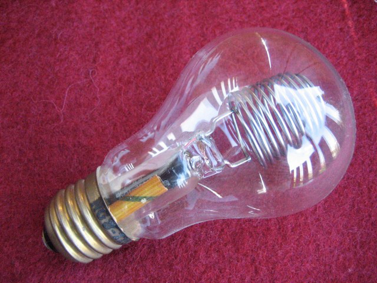

(#) Janó bácsi hozzászólása Dec 31, 2015 / 1
Elkók, kondik, ellenállások vizsgálatához ilyen fajta glimmlámpát kell használni, 220V egyen, illetve váltó táplálással. Ma már nehezen beszerezhető, de azért nemrég láttam a neten pár száz ft-ért.
(#) Robin2 válasza Janó bácsi hozzászólására (») Dec 31, 2015 / 1
Nekem ilyen van, ugye jó ez is?

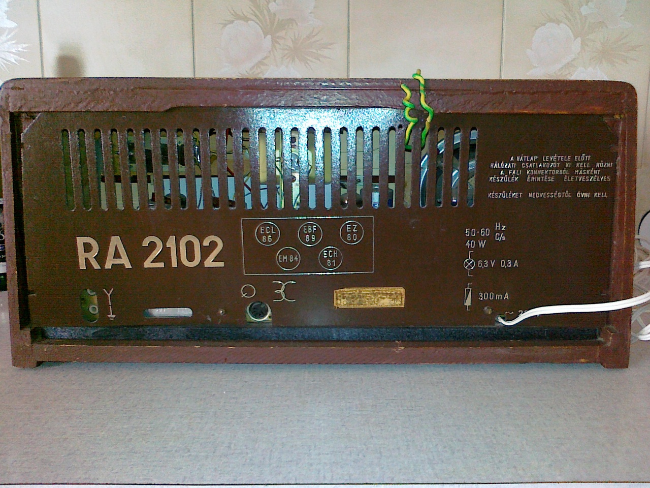

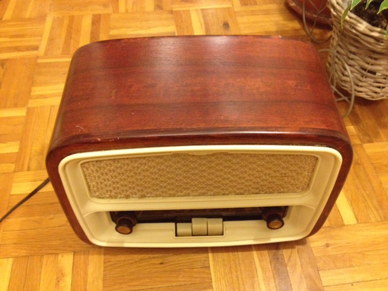

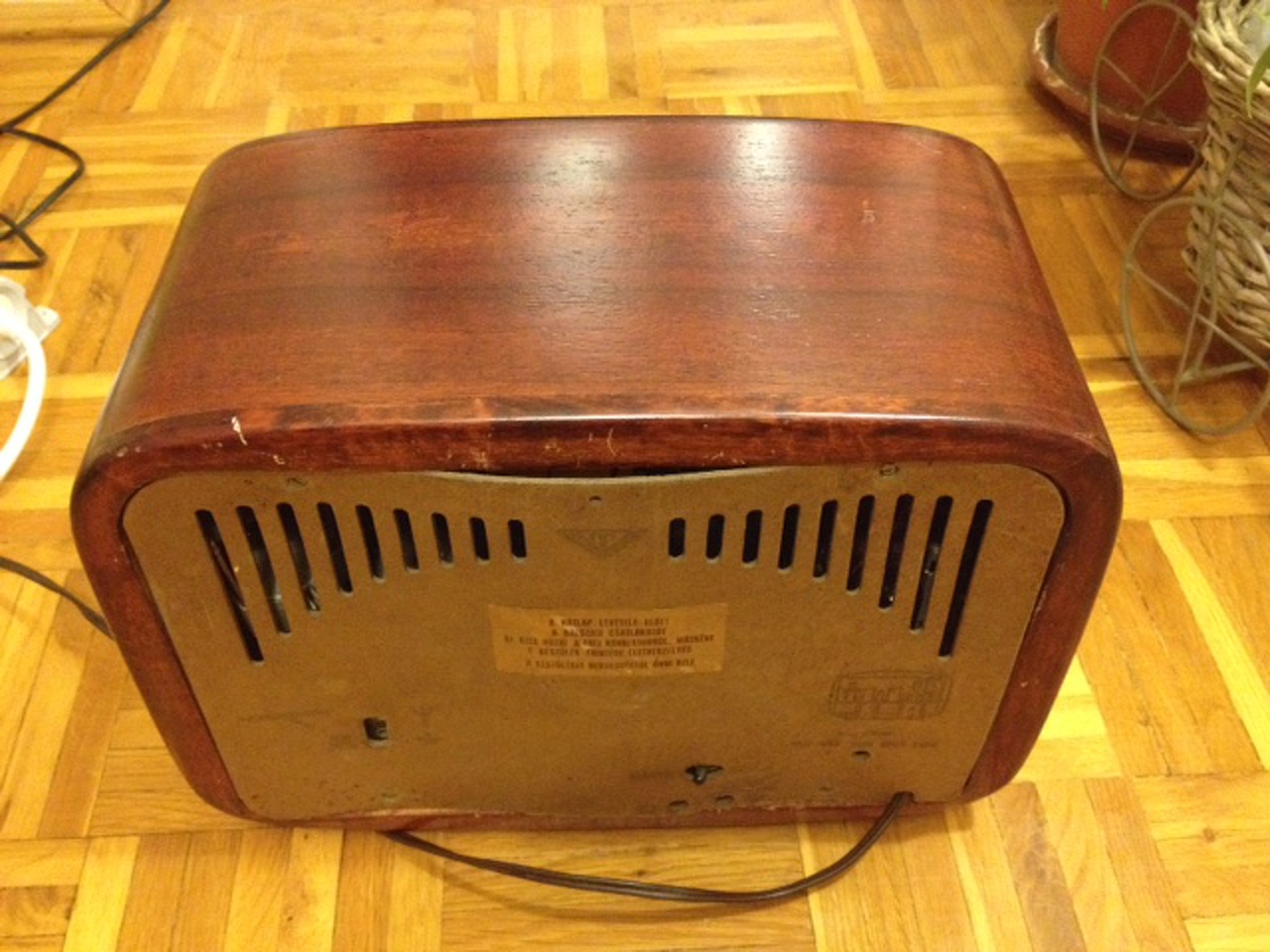

Segítséget szeretnék kérni.
Videoton RA 2102 Velence de Luxe készüléket kaptak a szüleim 1971 körül és szeretném, ha jól működne. Sérülésmentes és be lehet kapcsolni. Külföldi adókat fog. A Kossuth Rádiónak van középhullámú adása 540 Khz-n, egyedül azt szeretnénk fogni.
A készülék hátlapján van egy antenna aljzat, ami olyan, mint egy hálózati aljzat, két lyuk van egymás alatt.
Mellékelem a képet.
Ez úgynevezett "szimmetrikus antenna" aljzat?
Hol lehetne antennát venni hozzá?
A "Q" aljzat bemenet vagy kimenet?
Köszönöm a lehetséges hozzászólásokat előre is.
(#) Totottkaposzta24 válasza Zoli1977 hozzászólására (») Jan 1, 2016 /
Köss rá egy vezetéket és vezesd ki hátul az egyik lyukon. Ennyi!
Egyébként az egy banán dugó.
(#) elektroncso válasza Zoli1977 hozzászólására (») Jan 1, 2016 /
Nem szimmetrikus, hanem egyszerűen két banánaljazat. A felsőbe kell az antennát csatlakoztatni, lehetőleg hosszú huzal antenna az udvaron kifeszítve. Az alsóba földelést kell csatlakoztatni (nem a hálózati védőföld!). A Q csatlakozó az lemezjátszó bemenet.

(#) Zoli1977 válasza Zoli1977 hozzászólására (») Jan 1, 2016 /
Az alsó banándugót hová dugjam?
Beltéri antennára szeretném kötni a felsőt. Nincs átfúrva a födém a konyhában, ahol a készülék van, ezért csak beltéri antenna jöhet szóba. Aktív antenna legyen vagy elég egy passzív?
Csupaszítsam le a beltéri antenna koax csatlakozóját és csak a belső rézszálat dugjam be?
(#) gernerakos válasza Zoli1977 hozzászólására (») Jan 1, 2016 /
Az alsó banándugót kösd pl. a radiátor csövéhez, mert azt földelni kell. Az érintésvédelmi földeléshez a konnektorban ne kösd. Passzív antenna kell, minél hosszabb, annál jobb.
Nem tudom mit értesz a beltéri antenna alatt, egy darab drótot köss a felső csatlakozóba. Ha nem veszi a Kossuthot, akkor köss oda hosszabbat.
