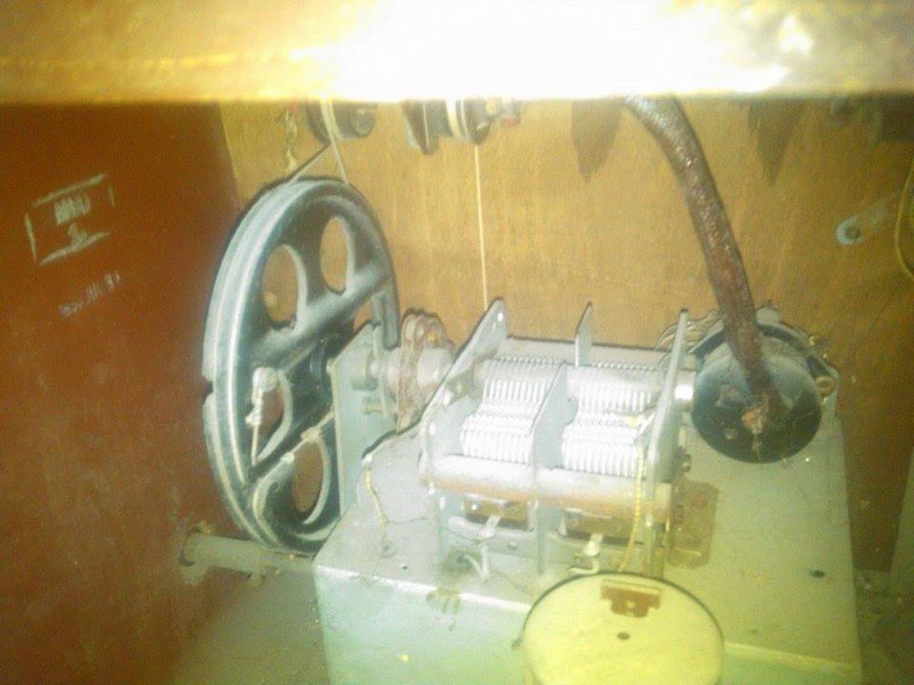

Én nem merném látatalanba bekapcsolni, olvass vissza, sok jótanácsot láthatsz. Ha a "lamellák" a forgókondi lemezei, akkor a forgórész meghajtása hibádzik, már csak emiatt is ki kell a sasszit szerelni.

Igen azok. Sajna az én hibám miatt tört el. Akitől megvettem az elektromos szaki volt. És mondta hogy mind működik. Csak egynél kapcsolt ki a 10A kismegszakító. Az is az én hibámból. mert nem néztem meg milyen is az a kábel. Valami egyszálas tömör rézszál. + még sérült is a kábel. Mi az a sasszi? Amúgy csak külsőleg akarom feljavítani. Most még. Jelenleg az anyagiak nem engedik a kiadásokat. Az eszközök amik megvannak azok olcsók és sokáig kitartanak. (lak pác stb)
(#) gkari válasza antikzsolt hozzászólására (») Dec 18, 2015 /
Nekem az a gyanúm, hogy valami más tört el, nem a forgó lemeze, jó lenne látni, mi volt az. A hibás részekről készíts fotó(-ka)t! Ha a 10A-est lecsapta, akkor valami durva zárlat lehet pl. a hálózati kábelnél. Ez a rádió megérdemelné, hogy tényleg üzemképes legyen, biztosan tudunk sok mindenben segíteni, akár alkatrésszel, netán munkával is. Hol laksz?
(#) antikzsolt válasza gkari hozzászólására (») Dec 18, 2015 /
Az a barna valami tört el a bütykös.

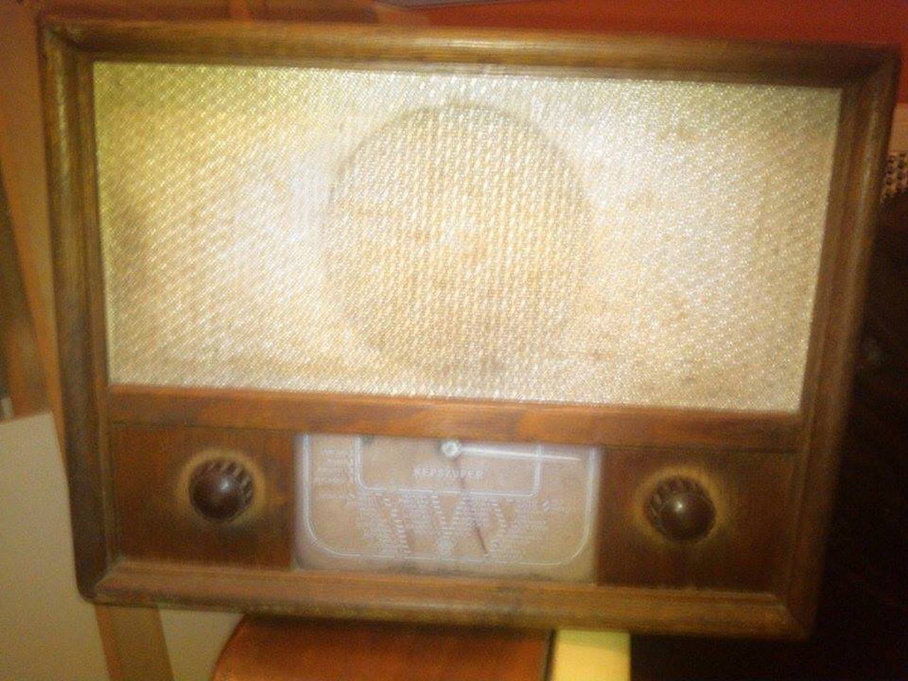

Valaki tudja milyen rádió van a képen?

(#) color válasza antikzsolt hozzászólására (») Dec 19, 2015 /
Orion 442 talán bár a csövek nem látszanak de a skála alapján valamelyik üvegcsíkos skálájú gép lehet.
(#) antikzsolt válasza color hozzászólására (») Dec 19, 2015 /
Megvan a hátlapja. Orion A117 rádió
(#) petermusica válasza antikzsolt hozzászólására (») Dec 19, 2015 /
Ha A117-es az 220 volton mukodik,nem 12 V telepes radio,ha veletlenul hangfalnak volt hasznalva a radio,akkor a hangszoro drotja loghatot ki belole es annak lottek,ujra lehet tekercselni.

(#) antikzsolt válasza petermusica hozzászólására (») Dec 19, 2015 /
Az A 117 rádiót nem tudtam beazonosítani. Annak is van kint a képe. Amit szikrázott annak a kábele most a kezembe maradt. Valami kátránnyal volt bevonva és alatta meg teljesen kitörve. Népszuper van ráírva.
Ez nem 117-es hanem Orion 309 Népszuper,nagycsoves,21-es sorozat es szinten 220 V-on mukodik,ha csak nem volt 110-re teve,akkor a trafonak lottek,sajnos en Nagykanizsai vagyok,gyerekkormba szerettem erosen az elektroncsoveket,meg csoves szupert is epitettem,ez sem volna valami bonyolult,de messze vagyunk.Ez a keszulek egy Philips licensz,pontosabban a Philips 309 A

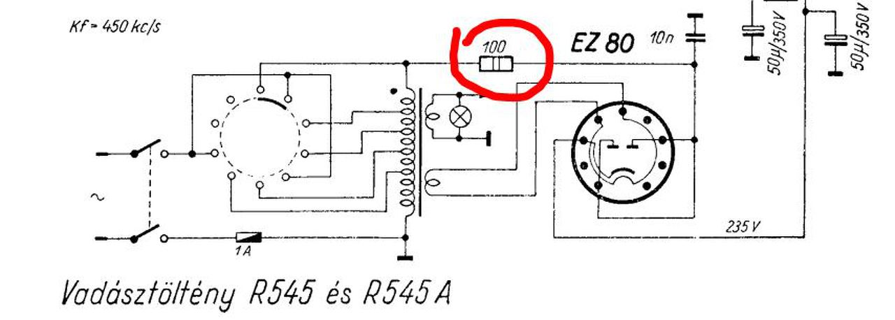

Van egy Videoton R545-ös rádióm, amit szeretnék beüzemelni. Én már úgy vettem, hogy nem működött. Az alábbi dolgokat javítottam eddig rajta:
- A belső ferrit antennát visszakötöttem a helyére, mert le volt szakadva.
- A hosszúhullámú részről le volt törve és szakadva az egyik tekercs. Pótolva, bekötve
- 1-2 elszabadult vezeték visszakötve a helyére.
- Biztosíték ki volt égve, cserélve.
Az eredmény, hogy most már áram alatt folyamatosan világít az előlap és parázslik az összes cső. Viszont teljesen hangtalan. Egy pici búgás sincs.
Tudnátok segíteni, hogy hogyan tovább?
Nekem az óra nélküli, textil előlapú verzió van: http://www.radiomuzeum.hu/images/sm/r545.pdf
Köszönöm,
Ádám.
(#) color válasza hepi02 hozzászólására (») Dec 28, 2015 /
A nagy elkón mérd meg van e anód +235V ha nincs akkor EZ80 körül nézz szét.
Ha van akkor a végcső és a kimenő esetleg szakadt hangszóró lesz a ludas.

(#) hepi02 válasza color hozzászólására (») Dec 29, 2015 /
Szia,
Megmértem és nem jut feszültség az elkóra. Elkezdtem visszafelé nézelődni, hogy hol tűnik el az áram. A legelső 100 Ohm-os ellenállás előtt még van, utána már nincs áram. Az ellenállás el van égve. Kicseréltem, de az újat is elégeti. Merre keressem a hibát?
Közben nézegetem én is a a kötéseket, hátha látok egy leszakadt lábat, ami zárlatot okoz.
(#) hepi02 válasza hepi02 hozzászólására (») Dec 29, 2015 /
Nem engedte már szerkeszteni.
Kicseréltem a 10nF 750V-os kondenzátort, mert zárlatos volt egy 10nF 500V-ra (ez volt kéznél gyorsan). Azóta nem égeti el az ellenállást és a hangja is megjött. Középhullámon befogtam valami csatornát (román vagy szlovák). Ha hangja eléggé zajos és pattogós, de már ez is nagy előrelépés.
Mit nézzek át rajta, hogy javuljon a vétel/hang?
Ja, hova tekerjem, ahol mondjuk magyar csatornát kellene fogni?
