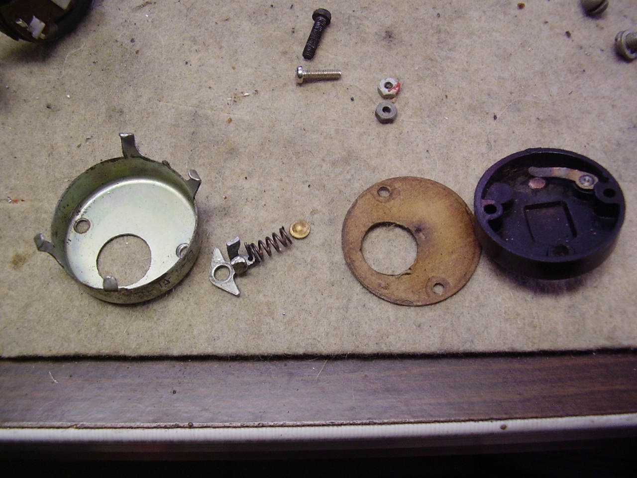

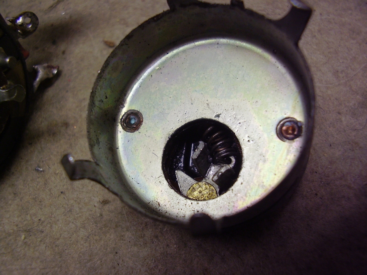

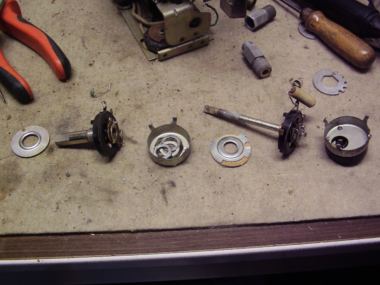

Valaki javított már kapcsolós potmétert vagy ismeri a trükkjét? Kapcsolás esetén sincs kontakt. Egyszer vesződtem egy ilyennel, de nem lett jó. Hiába voltak tiszták az érintkezők. Ráadásul szegecselve van, amit bontás esetén nem tudok visszaépíteni. Ezek el szoktak kopni? Jó lenne megmenteni. A tanácsokat előre is köszönöm!

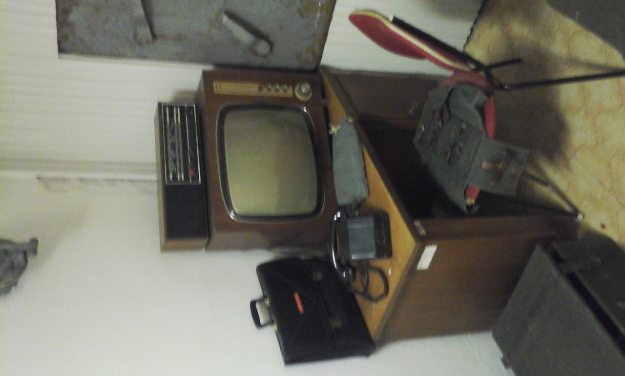

Üdvözlet Mindenkinek! Örököltem egy Orion Tisza AT403-as Tv-t. A fűtőkörben lévő 180 ohmos ellenállás hibája miatt nem működött. Küzmös Gergely kollégával sikerült javítani. A gond az még vele, hogy a képernyőn a kép sokszorozódik és a baloldalt kitakart rész van. Mi lehet az oka? Köszönöm a válaszokat!

(#) VJ72 válasza gbiro72 hozzászólására (») Jan 10, 2016 /
Szia.
Az ioncsapda mágnes el van mozdulva, amiatt van a sötét folt baloldalt.
Képfrekvencia nem jó, van hátul két élgomb ami kilóg a hátlapból azzal kell beállítani, ha az
automata verziós akkor alul van egy trimmer a kép-blocking oszcillátornál.
(#) VJ72 válasza VJ72 hozzászólására (») Jan 10, 2016 /
C10, P5 és környező alkatrészeket mérd meg, lehat a PCL is rossz.

(#) Janó bácsi válasza Videotonman hozzászólására (») Jan 11, 2016 /
A kapcsoló általában javítható, ha csak nincsenek eltörve, vagy elégve az érintkezők. Szét kell szedni, a szegecsek fejét belülről egy 5-ös fúróval le kell fúrni, az érintkezőket tisztítás, csiszolás után vissza lehet hajtogatni, és az egészet a szegecs helyett 2.5-ös csavarral összerakni. Ha nagy a csavar feje, akkor azt is le lehet köszörülni laposra, és kívülről csak az anyával meghúzni.

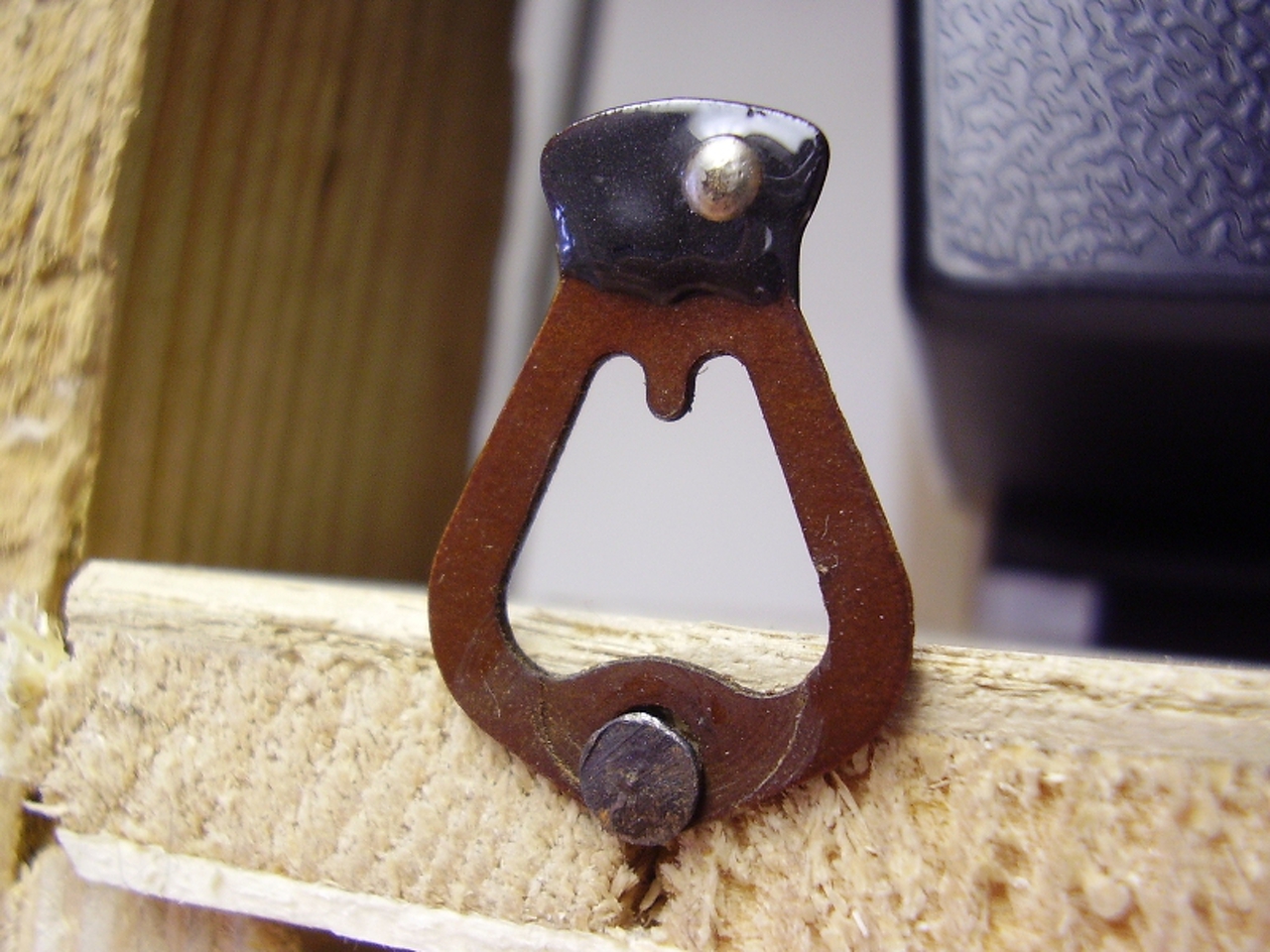

(#) Videotonman válasza Janó bácsi hozzászólására (») Jan 11, 2016 /
Bátorkodtam szétszedni. Lefúrtam a szegecseket. A kapcsolást egy NYÁK-lapból formára vágott lapka végzi, aminek az egyik sarkába betettek egy gombostű fejénél is kisebb réz pogácsát. Ha a lap a két forrszem belső kivezetése közé viszi a pöcköt, akkor megvan a kontakt. Sajna annyira a szélén van a lapnak, hogy kitört belőle. Szerencsére meglett minden darab. Megtisztítottam az érintkezőket. Utána epoxival összeragasztottam a szétesett részeket. Jól lekentem mindent a környékén, hogy masszívabb legyen. Most szárad, holnap próba. Addig is másik munkafázist kezdek.
Jót derültem a nyáklap megnevezésen, újszülöttek ebben tudnak gondolkodni, pedig hol volt a 30-as években még a nyák, vagyis a nyomtatott áramkör. Egyszerű vékony textilbakelit, vagy régies nevén textolit. De szerintem az a réz "szegecs" szabadon mozgott a jobb érintkezés érdekében, úgy hogy szedd ki (melegen), a lapocskát (ragasztót) reszeld síkba, és csinálj neki egy kicsit nagyobb lukat, hogy mozogni tudjon. Így bekapcsolva magától beáll a leszedők közé, és jobban érintkezik. A feje kerüljön alulra, hogy ne essen ki. Egyébként ügyes vagy.

(#) gbiro72 válasza kristikoma hozzászólására (») Jan 11, 2016 /
Köszönöm a választ! Először megpróbálom a P5 P6 potikkal állítgatni.
(#) gbiro72 válasza VJ72 hozzászólására (») Jan 11, 2016 /
Köszönöm segítséget! Az élgombokkal csak a képeken látható minőségben tudtam beállítani. Az ioncapda mágnesek megvannak, és nem látom, hogy el lennének mozdulva. Első lépésként összecserélem a két PCL82-es csövet. Ha nem lesz változás, akkor a P5 és P6-os potikkal próbálom állítgatni.
(#) Videotonman válasza Janó bácsi hozzászólására (») Jan 12, 2016 /
Először bakelitet akartam írni az egyszerűség kedvéért, de láttam, hogy ez nem egészen az. Most már tudom mi. A ragasztás nem sikerült, szerintem lejárt az epoxi ideje. A feje került alulra. Illetve a mozgó részek rögzítése speciális formájú szegeccsel történt, amit ugye ki kellett fúrnom. Úgyhogy még a felfogatás újjáépítésén is gondolkozhatok. A kapcsolása bizonytalan volt. A "B-terv" megvalósulásánál a szegecs mozgós marad.

(#) gbiro72 hozzászólása Jan 17, 2016 /
Küzmös Gergely kolléga segítségével sikerült életet lehelni az 1691-ben gyártott Orion Tisza TV-be. Köszönöm Neki! A korábbi bal oldali képkitakarást sikerült orvosolni a képcsövön lévő "patkómágnes beállításával. A képsokszorosítódás megszüntetését úgy néz ki, hogy a DVD PAL-ra való átállítása AUTO-ból, oldotta meg (Az ElektOnline-n Kovács Tamás hívta fel rá a figyelmet, köszönöm Neki!). Gergely írt megoldást arra, hogyan fogadja a kábelTV jelet a Tisza egy balluntrafó és egy at961-es vagy hasonló készülék hangmodulja segítségével. Tudtok ilyen alkatrészeket valahol, persze nem ingyen? Köszönöm!
