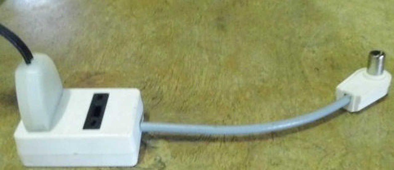

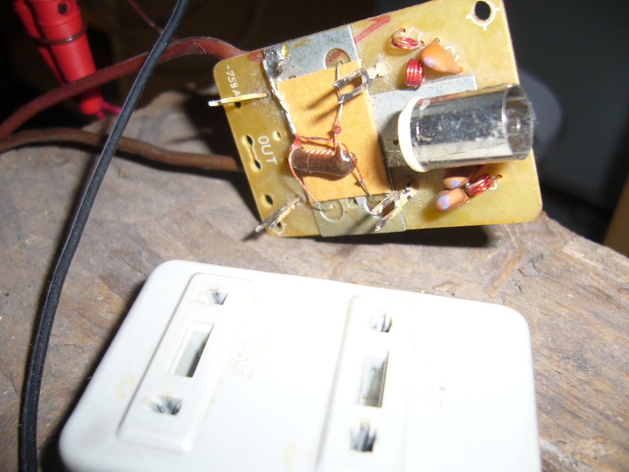

(#) Videotonman válasza gbiro72 hozzászólására (») Jan 19, 2016 /
Üdv! A kért modul megvan. Balunból a képen látható verzióm van, csak az átalakító van, kábelek nélkül. Nem tudom, hogy ez jó lenne-e. VHF-UHF külön csatlakozója van meg egy oldalsó a koaxnak.
(#) zolika60 válasza Videotonman hozzászólására (») Jan 20, 2016 /
Jó ez neki. A koaxon vigye be a jelet és a a VHF csatiról vezesse a TV-be.
A hozzászólás módosítva: Jan 20, 2016
(#) küzmös Gergely válasza zolika60 hozzászólására (») Jan 20, 2016 /
Így ahogyan mondod.. Nekem is úgy van, nekem is ez van a régi tévékhez. "Fordítva" kell szerelni. Tehát a VHF keretantenna tüskéje (ahol most be van dugva), oda forraszt két banándugót, s ez megy a Tavasz tv bemenetére, míg a hosszú koax végét lecseréli (kábeltévé koaxvég.. ha úgy tetszik 75 ohmos jeljelforrás) fogadására szükséges csatlakozóra. (Magyarul a másik felét teszi fel, azaz tükrözi a csatit.. hogy bele tudja dugni a kábeltévét. )

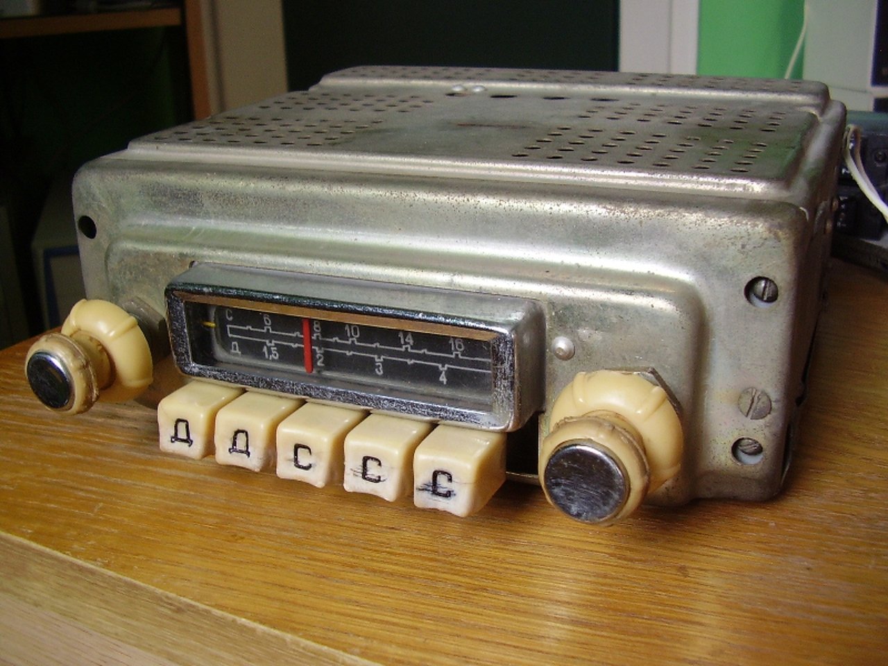

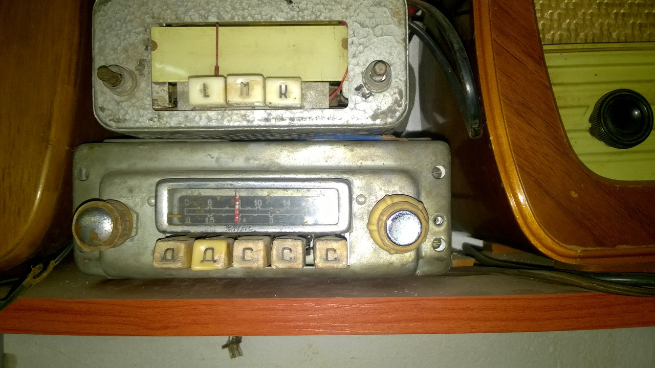

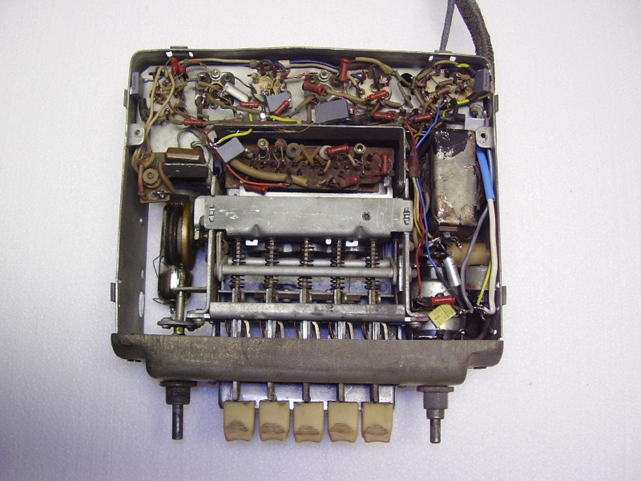

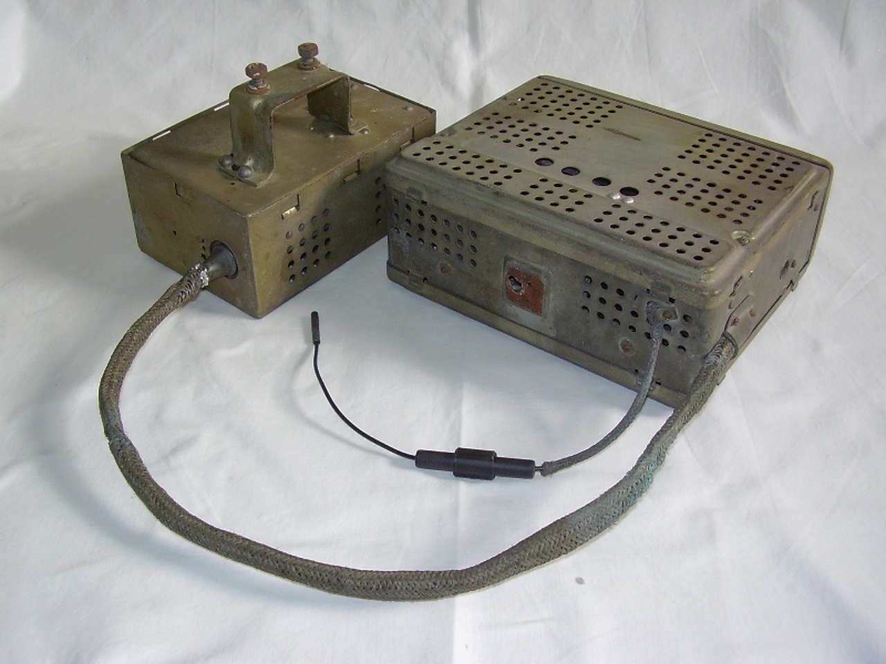

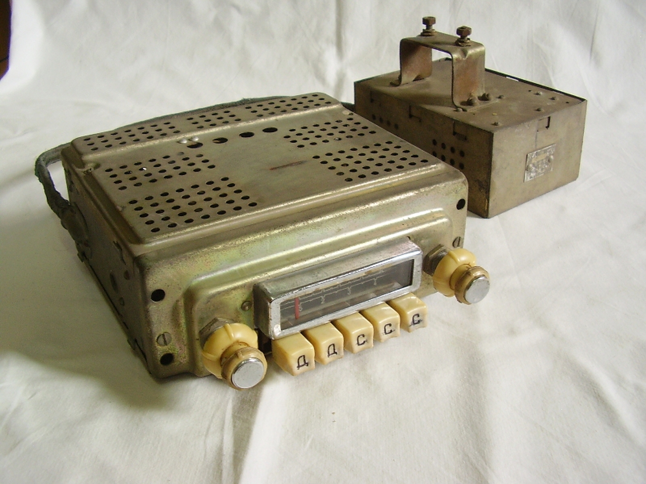

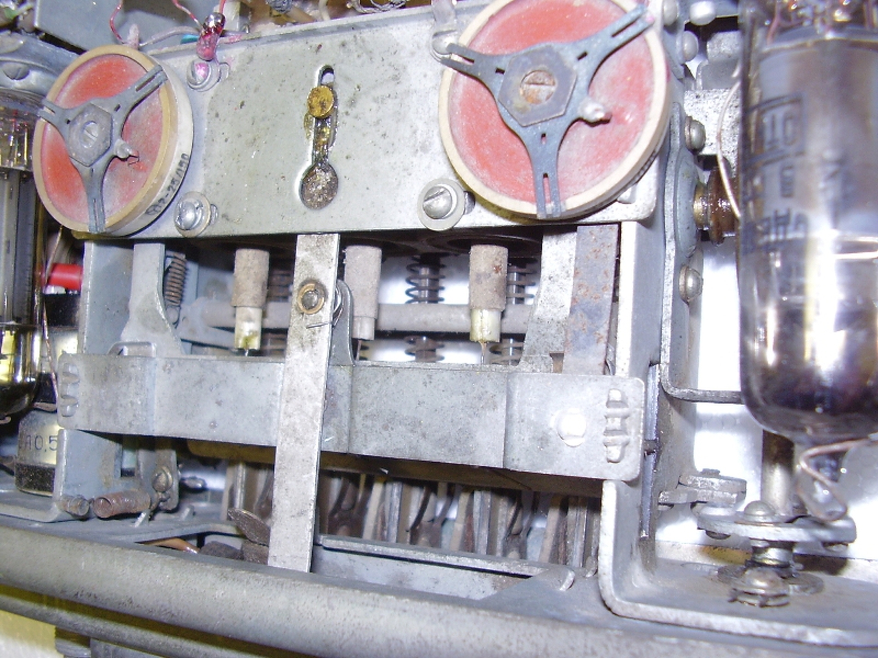

(#) Videotonman hozzászólása Jan 24, 2016 / 5

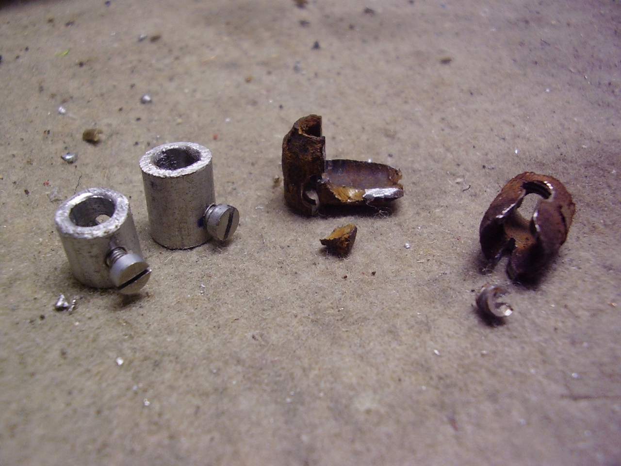

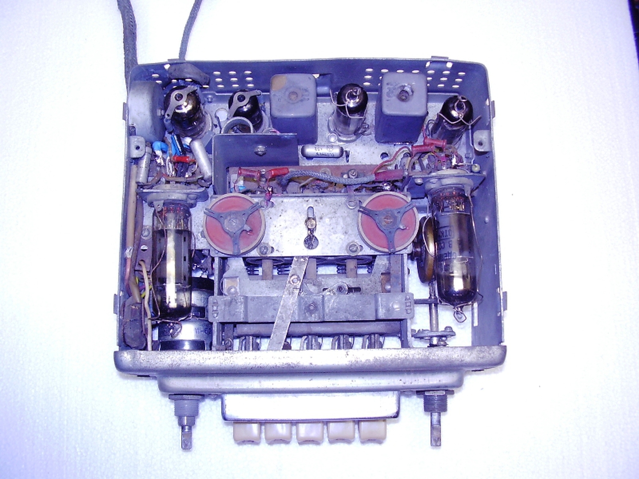

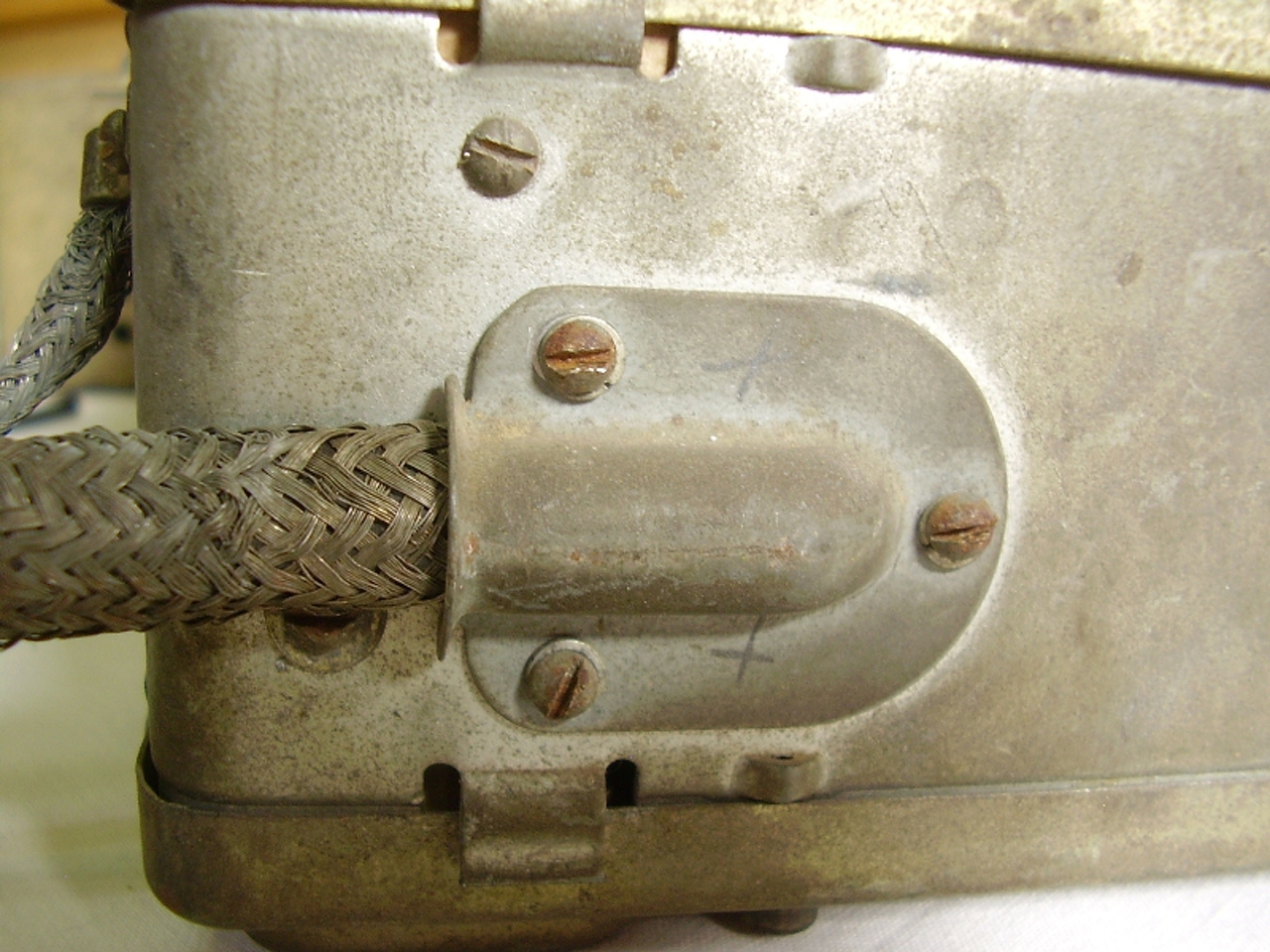

Elkészültem a szovjet A12 autórádióval. Hibátlanul működik. Középhullámon hozza a korabeli asztali rádiók szintjét. Egyedül az előre programozás nem stimmel. Elvileg úgy van, hogy az adott gombot ki kell húzni és úgy ráhangolni. De a mechanika ezen része egyik gombnál sem mozog. Hosszú lenne felsorolni, hogy mi történt vele, de néhány fontosabbat megemlítek. Új tápkábel készült az eredeti csatlakozó és árnyékolás felhasználásával. Pótoltam a 12V-os vezeték biztosítékfoglalatát. Ez a vezeték szintén árnyékolt. Sikerült megmenteni a kapcsolós potmétert. Harmadszorra összejött. Janó bácsi tanácsára mozgósra hagytam a köztes érintkezőt, így pontosabb. Új felfüggesztést kellett kitalálnom a kapcsoló belső mechanikájának. Ebben egy megfelelő átmérőjű szegecs volt a segítségemre. Két csövet eredeti típusra cseréltem, a többi még gyári. Szinte az összes nF értékű elkó megadta magát. Ezeket újakra cseréltem, nem szép, de tartós. A táp rezonátorát már korábban kijavítottam. A rádiót kicsit odébb hangoltam, mert a Kossuth nagyon a skála szélén volt. A tekerőgomboknak új felfogatóperselyt készítettem. Az eredeti rárohadt a tengelyekre, öröm volt levésni. A nyomógombok új festést kaptak. Az egyiknél sajna a festékanyag beszivárgott a repedésekbe és már nem tudtam onnan kimosni. Még egy hangszóró adaptert kell készítenem, mert a hangszóró is antennacsatlakozóval kapcsolódik a készülékhez. Összességében elégedett vagyok a végeredménnyel, tetszik ahogy működik. Már úton is van az A17 Moszkvics-verzió...

(#) gyuszo válasza Videotonman hozzászólására (») Jan 25, 2016 /
Hamarabb megszólalt, mint ígérted. :. Kaphatunk több képet róla ?

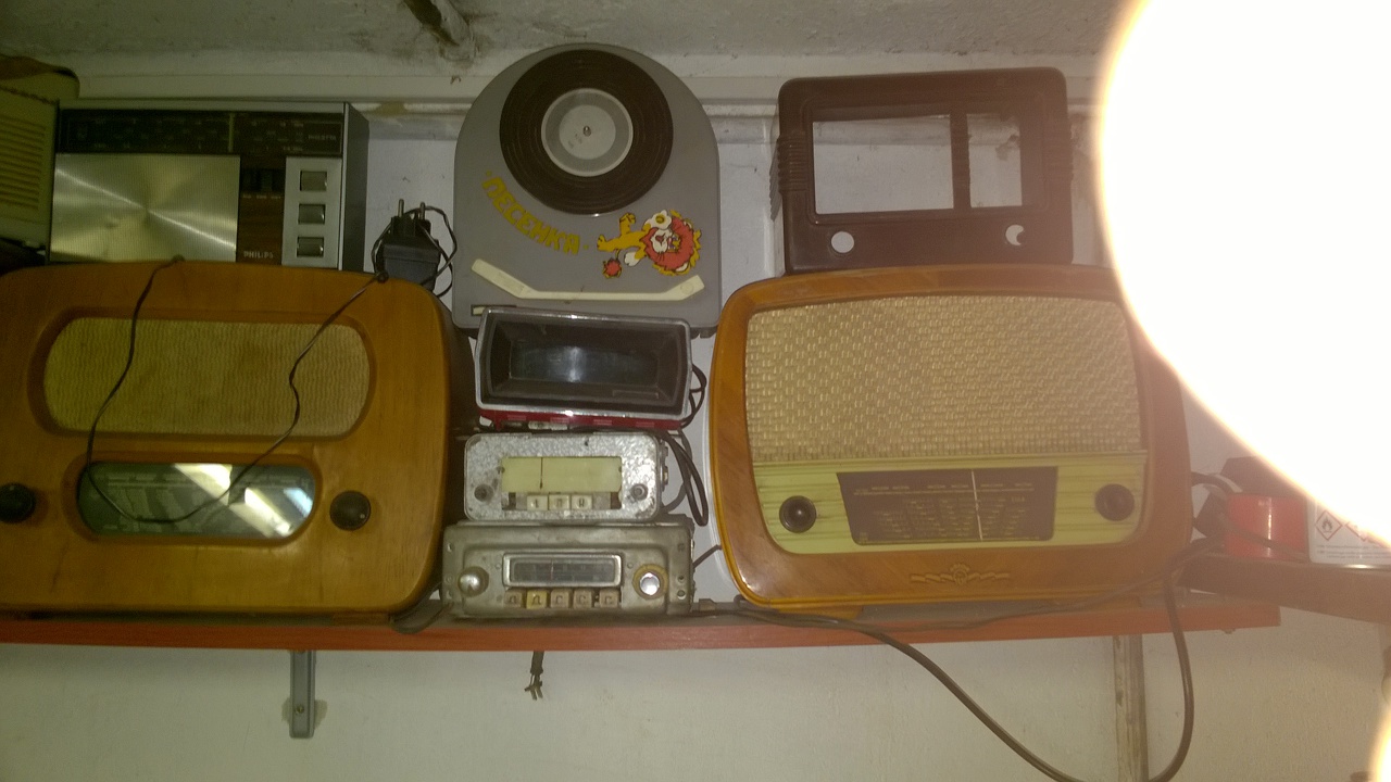

(#) Videotonman válasza gyuszo hozzászólására (») Jan 27, 2016 / 2
Pedig nagyon ráérősen dolgoztam vele. Szerencsére nem volt komoly baja. Akad róla még pár kép. Ha már így beleugrottam az autórádió témában, most sorra megjavítom a többi gyűjteményi darabot is illetve beszereztem még néhányat

(#) szepi003 válasza Videotonman hozzászólására (») Jan 27, 2016 /
Szia. Szépen rendbe hoztad a rádiót.Nekem is van ugyan ez a rádió a gyűjteményembe már vagy 20éve csak hiányzik a tápegysége,ezért nem tudtam kipróbálni, de így is szépen mutat a polcon.Talán egyszer még találok hozzá tápegységet és akkor én is hozzáfogok megjavítani .üdv szepi003
(#) Videotonman válasza granpa hozzászólására (») Jan 27, 2016 /
A fedlapokat cseréltem, mert az eredetiek elrohadtak (nyitott melléképületből szabadult szegény). Festést nem terveztem, így "patinás". Max. egy színtelen lakk. A krómok waxolva. A Zsiguli-rádió a VT RD széria vagy a szovjet A-370?
(#) Videotonman válasza szepi003 hozzászólására (») Jan 27, 2016 /
Üdv! Köszönöm! Én is sokáig vártam, mire lett tápom. Egy jókora veteránbörzén akadtam rá a nyáron. Először még el akartam adni ha elkészült, de most már a helyét keresem a polcokon. Illetve úton van a folytatás. Jön a Ge-tranzisztoros táp. Tény, hogy sokkal ritkább a táp, de nem beszerezhetetlen. A tiéd is jó állapotú. Csak nem egy FMV Lilliput van rajta? Meg egy Elektronika asztali VFD óra.
(#) szepi003 válasza Videotonman hozzászólására (») Jan 28, 2016 /
Szia.Igen azok jó látod őket,és a tetjén meg egy orosz csoda, elemes lemezjátszó.

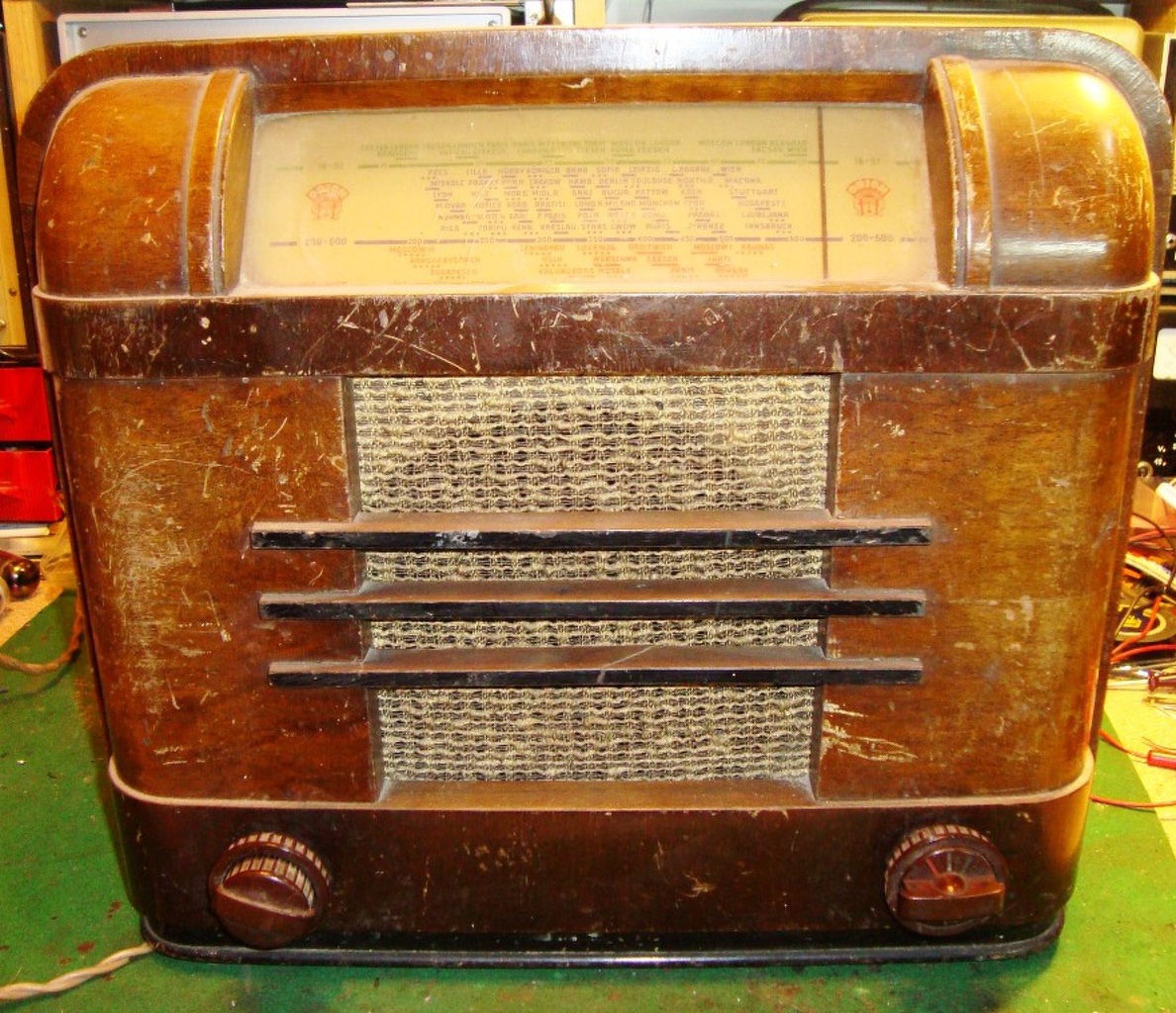

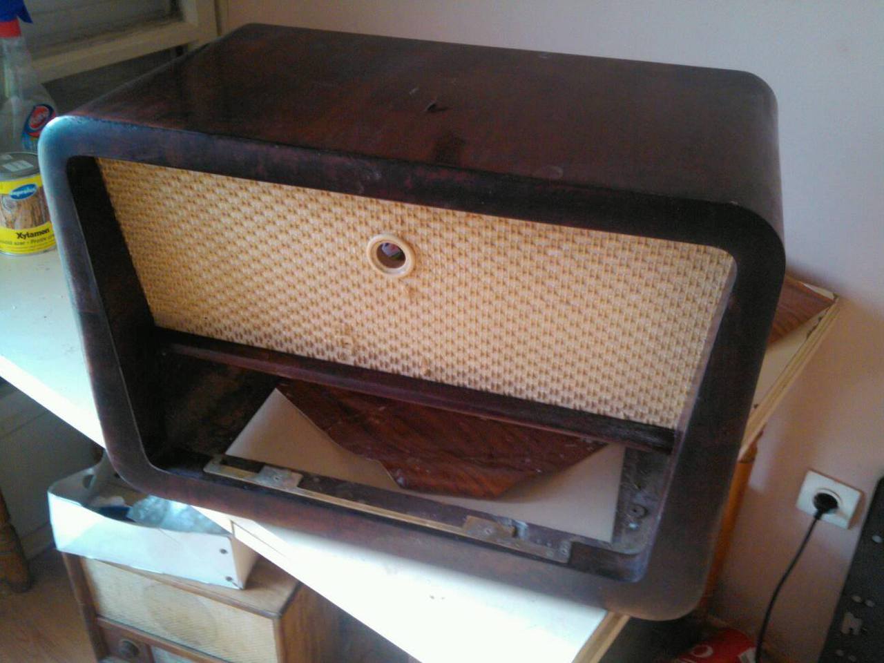

(#) antikzsolt hozzászólása Jan 29, 2016 / 3

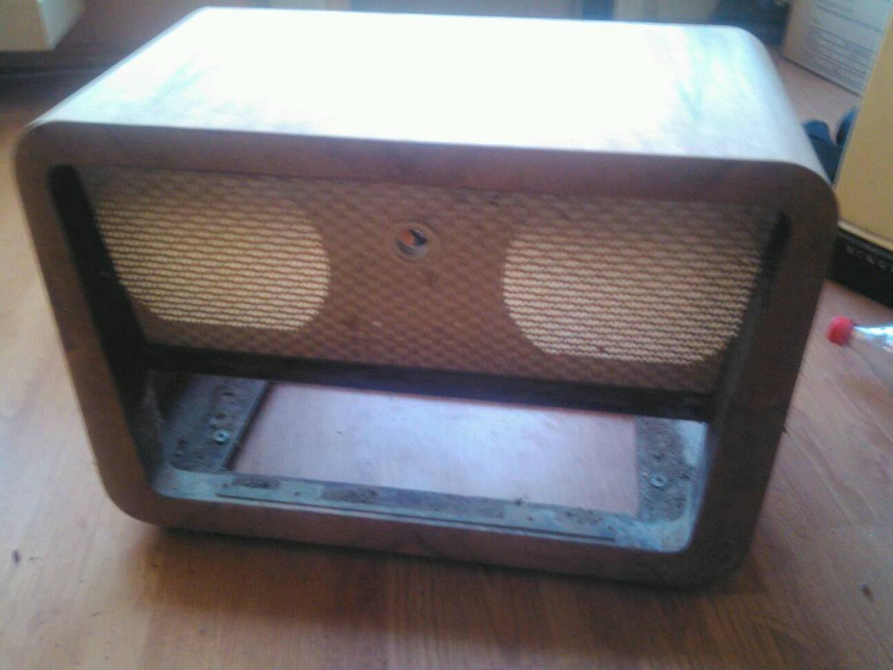

Remélem nem baj ha megosztom veletek hogy jelenleg hogy állok.
Már majdnem kész van. Sajnos most már nem tudok tovább haladni. Nincs meg a megfelelő gombsor és üveg.
Elnézést kérek hogy nem lett oly csodás mint a tiétek. De életemben először fogok a kezembe lakkos ecsetet. Eddig még sohasem csináltam még hasonlót sőt látni sem láttam. Mindent csak olvastam és próbáltam minél jobban csinálni.

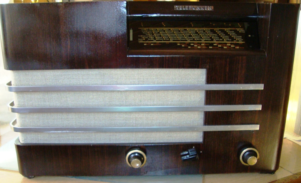

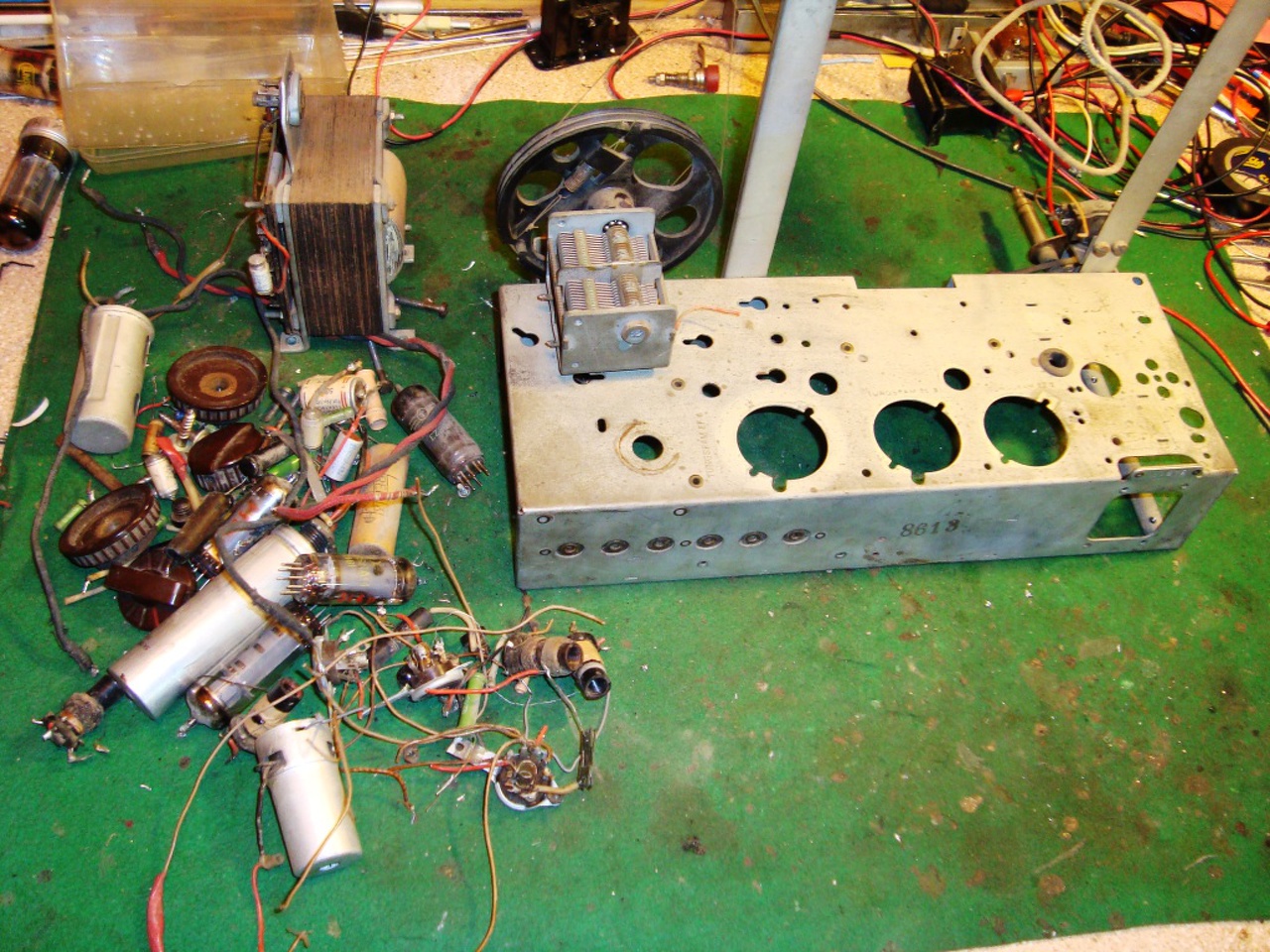

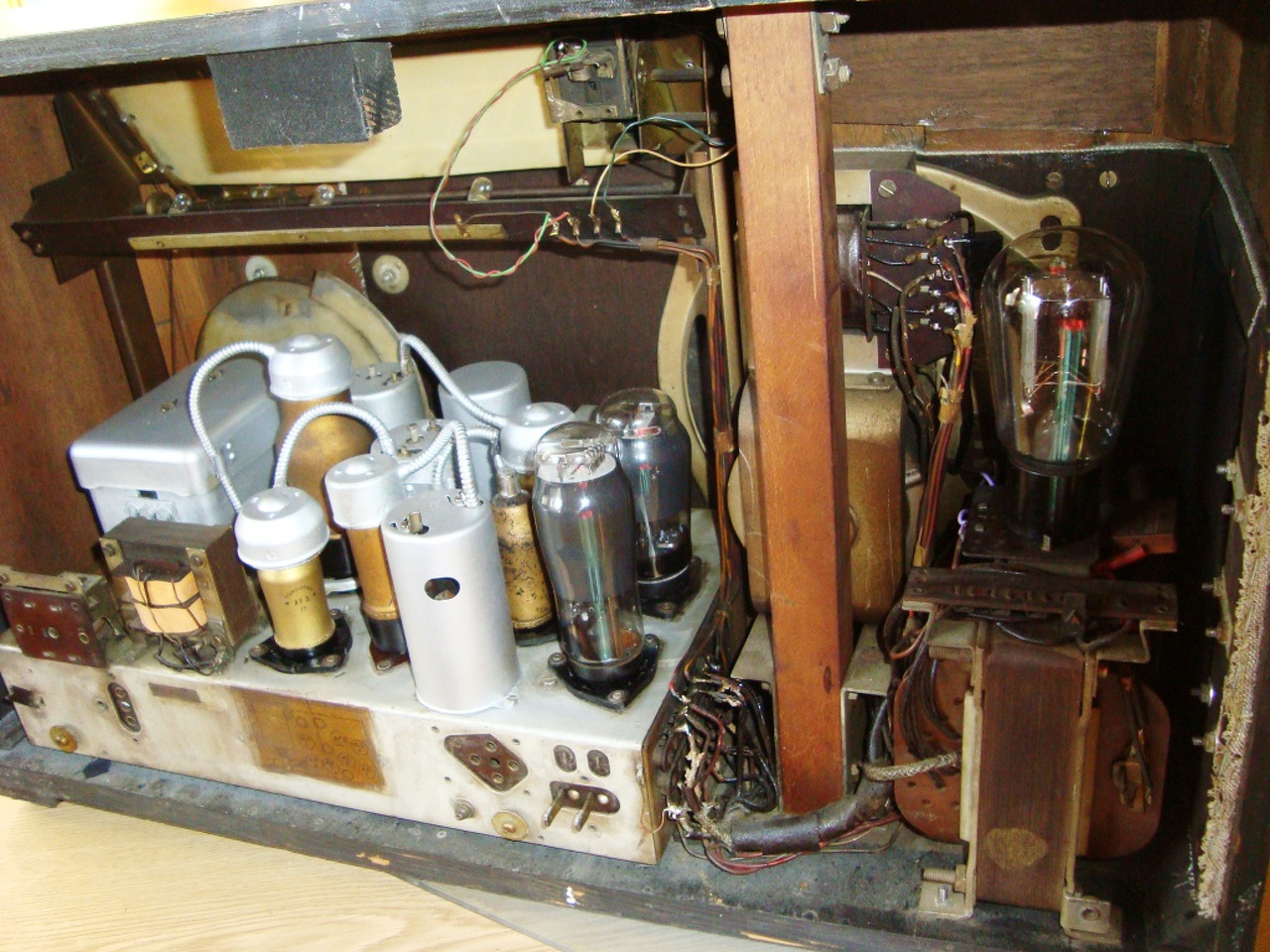

(#) Janó bácsi válasza Janó bácsi hozzászólására (») Jan 29, 2016 / 7

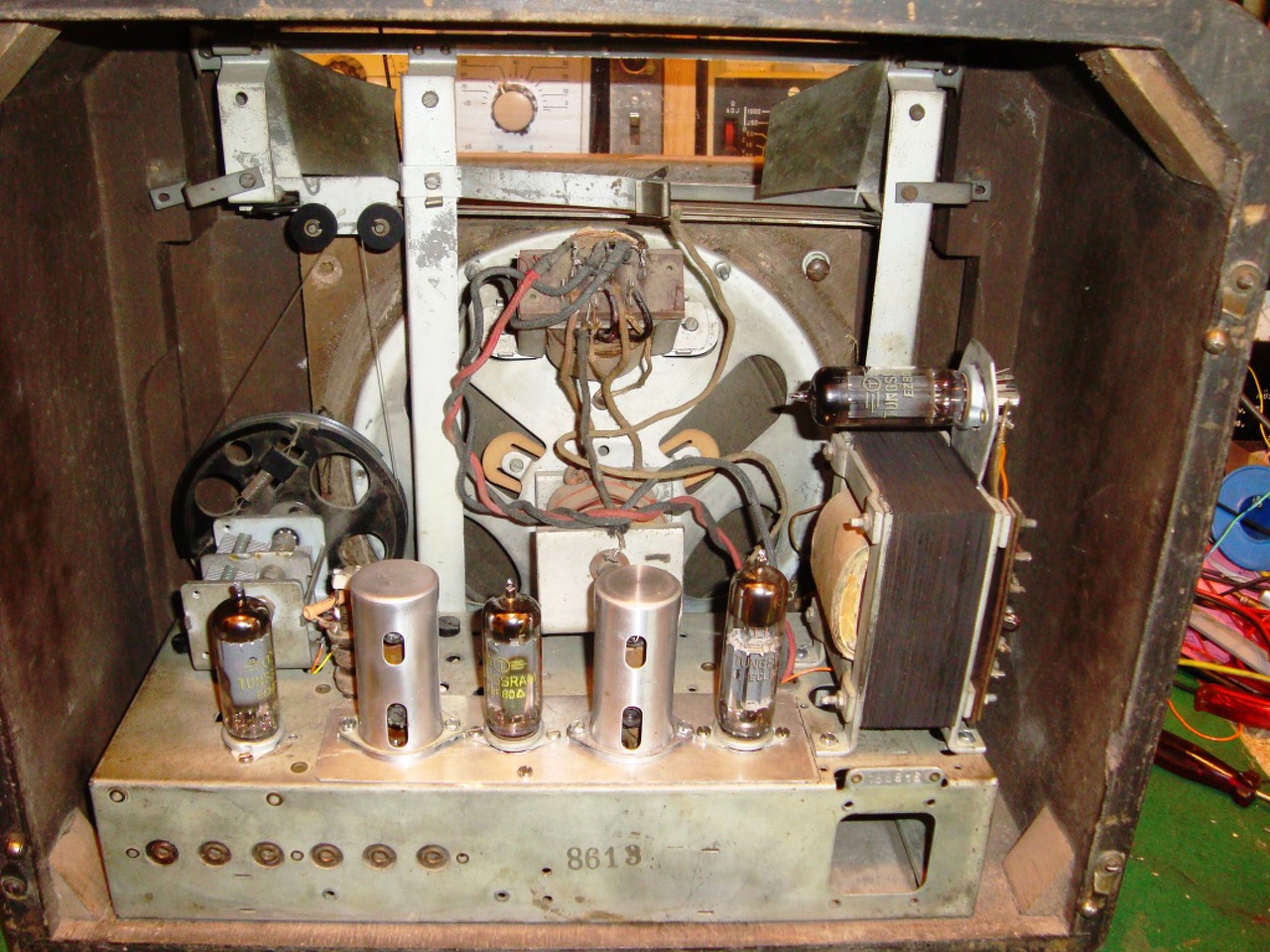

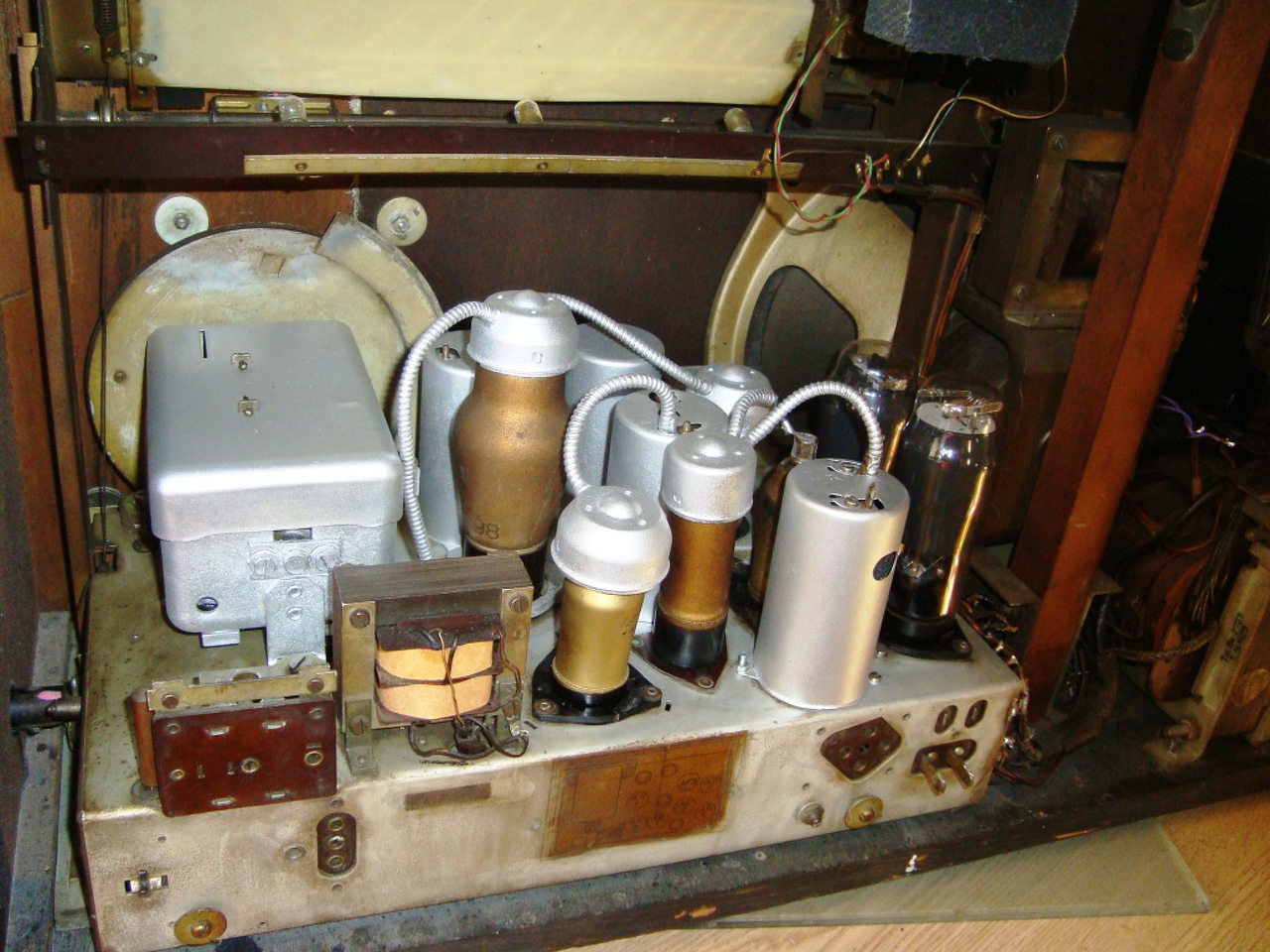

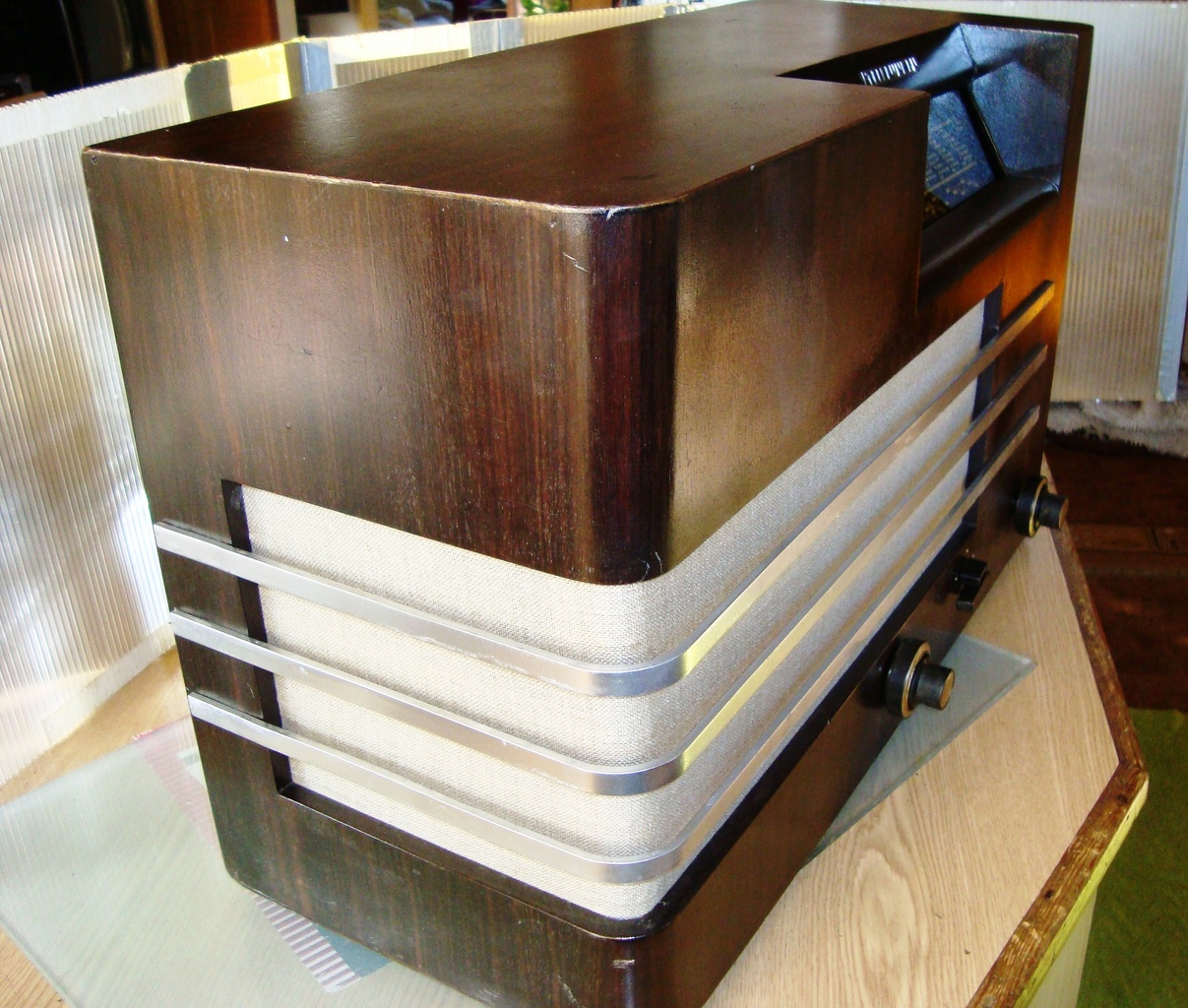

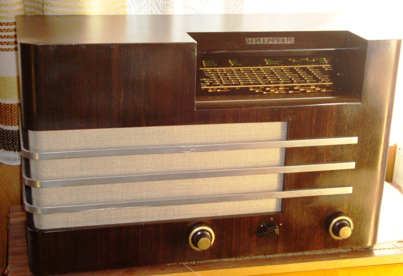

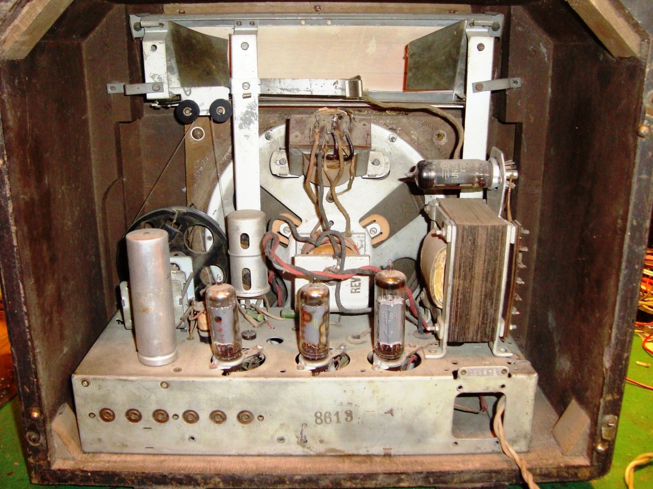

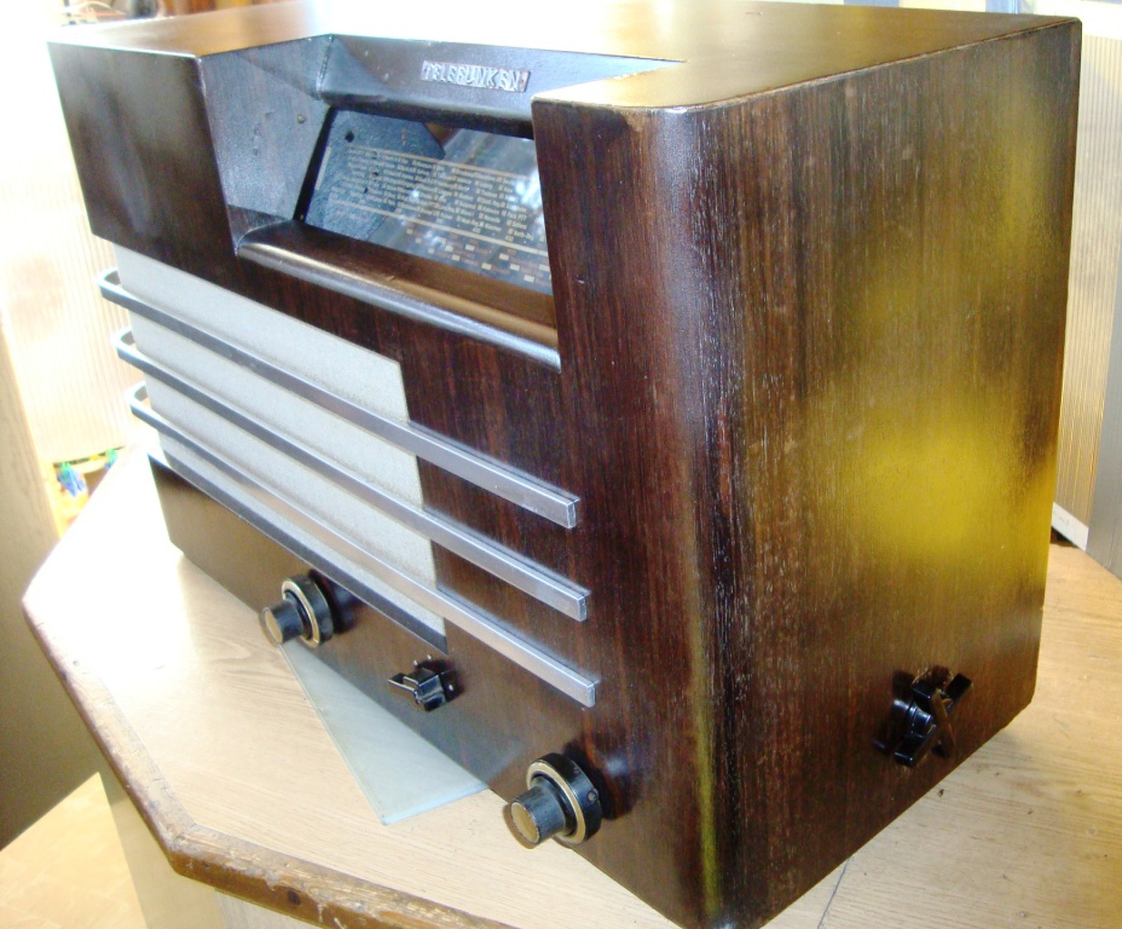

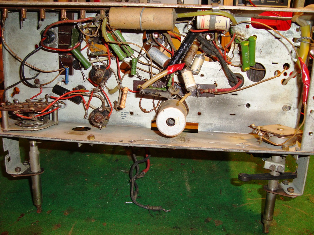

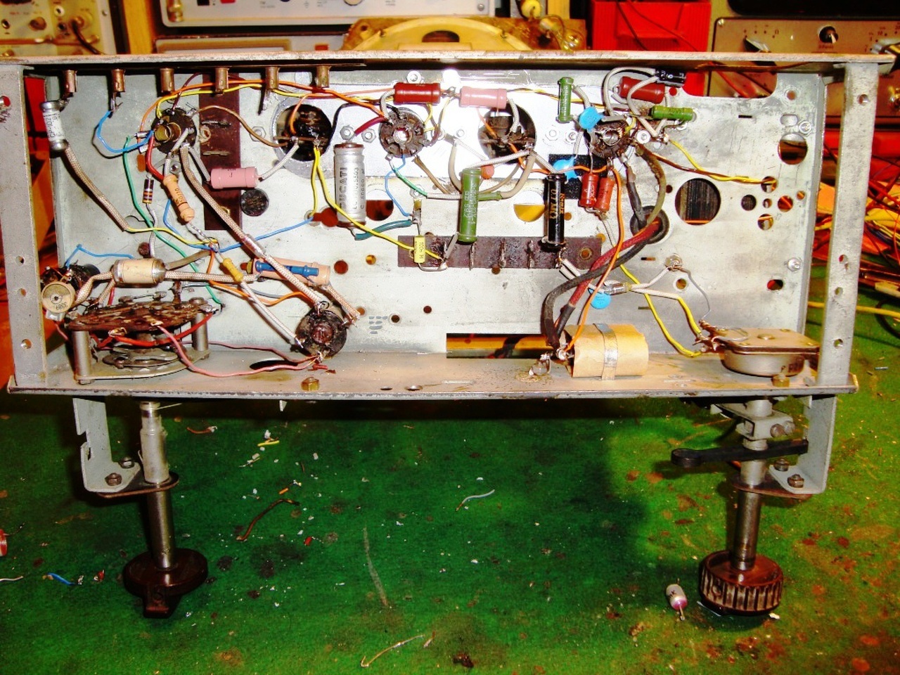

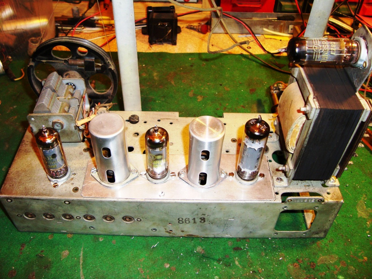

Még január elején írtam a Telefunkenről, most készen van, leírom az élményeimet. Szóval nem nagy lelkesedéssel álltam neki, meg is bosszulta. Az elmúlt egy hónapban, szinte naponta vettem elő, csinálgattam, javítgattam, szenvedtem vele rendesen. Több mint 50 éve javítok rádiókat, de nem nagyon emlékszem rá, hogy ennyire kiszúrt volna velem valamelyik. A z egyéb rendbe rakott részek mellett a végfok jelentette a problémát, beszerezhetetlen nagyon ritka csövekkel, és fázisfordító és ellen ütemű kimenő trafókkal. Valójában minden rossz volt, de nem úgy hogy bedöglött, hanem különböző módon, és időben kihagyott. A fázisfordító trafó néha áthúzott a végcsövek önmaguktól gerjedtek a meghajtó cső meg néha megszakadt. És ezt különböző módon, időben és külön-külön is képes volt produkálni. Na ezt a hibát próbáltam megkeresni. Végül is nem volt más megoldás, mint az egyik végcsövet kicseréltem AL4-re, a fázisf. trafót kikötöttem, és rendes RC csatolást alkalmaztam, a meghajtónak pedig egy AF 3-as pentódát raktam be. Végül is csak 6-7 átkötés, meg néhány ellenállás, meg kondi az egész, kívülről szinte nem látszik semmi átalakítás. Viszont most szépen szól üzembiztosan működik, egy méteres drótdarabbal hozza a Kossuth-ot. A doboz is fel lett újítva, selymet is cseréltem, stb. Most örülök hogy készen van, de a belsejét ne is lássam többé!
