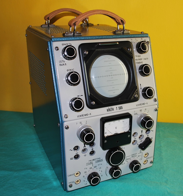

Ha már oszcilloszkóp és muzeális. Itt van egy szép példány a muzeális korszak végéről. Van bent egy ilyen az iskolában, sajnos valami vandál kilopta belőle a hálózati trafót és két fojtótekercset, kár érte.
Křižík, T565
Křižík, T565 (youtube)

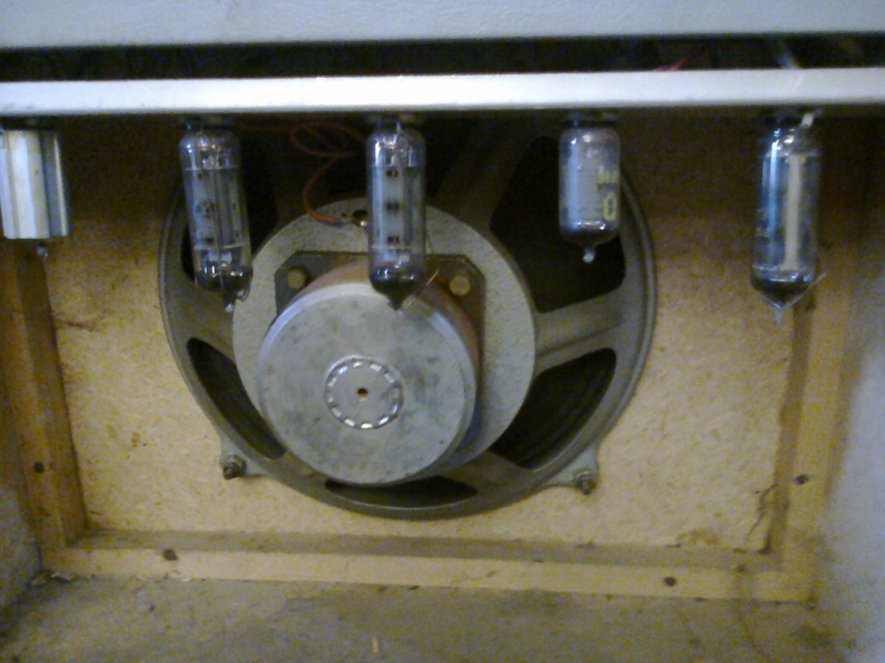

En folytatom a temaval,itt van egy 1965-os gitarerosito ,roman gyartmanyu,eleg gyenge minosigu sajnos,de csoves

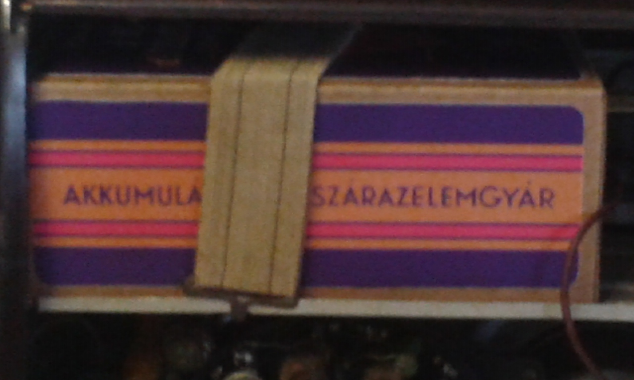

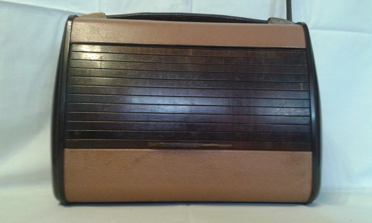

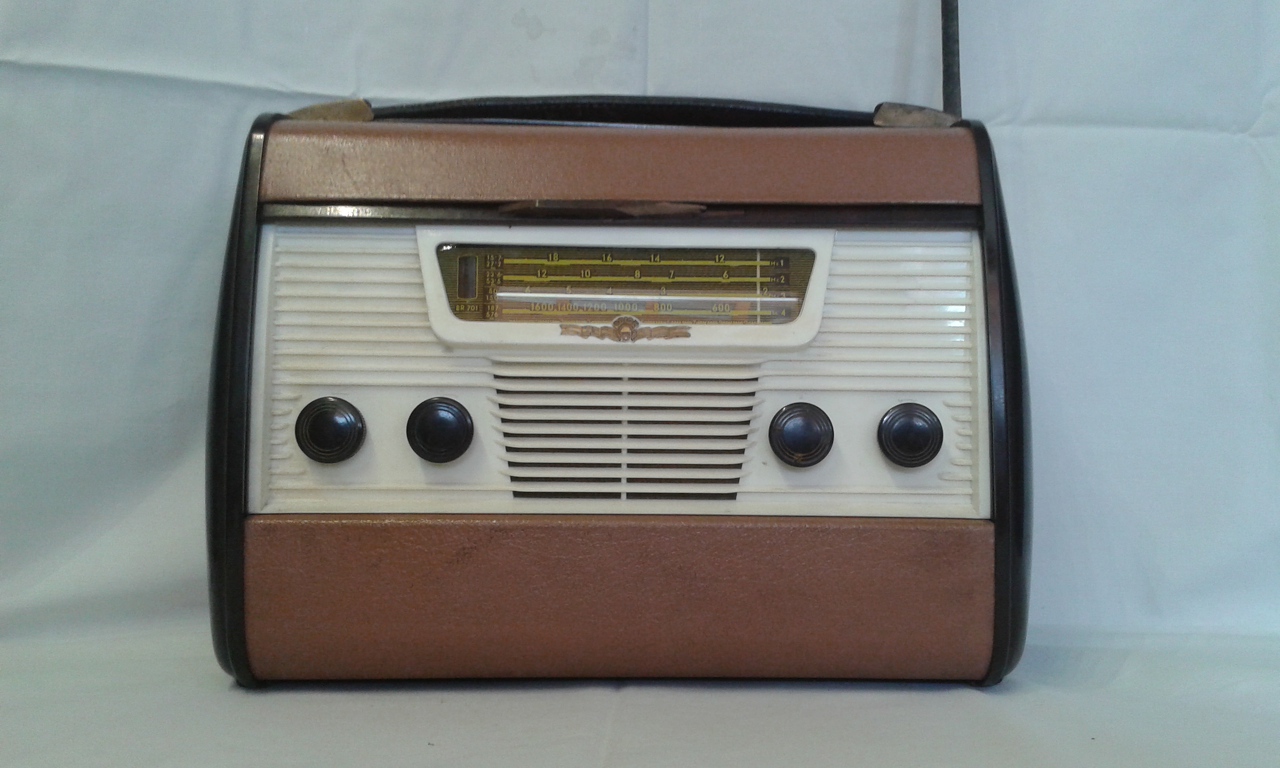

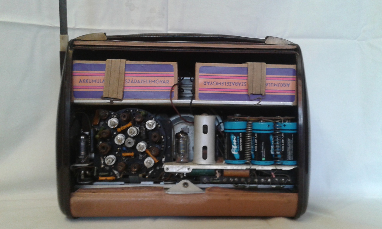

(#) Gobe54 válasza Gobe54 hozzászólására (») Feb 25, 2016 / 1
Ami az előbb kimaradt.... A "fetronok" ellenére a rádióban SEMMILYEN átalakítást nem végeztem, A "fetronok" miniatűr csőfejre lettek szerelve és be vannak dugva a csőfoglalatba. Bármikor kihúzhatók és cserélhetők az eredeti csővel. A 3. képen látható egy R510-es ellenállás beépítve de az ideiglenes volt, már visszacseréltem eredetire. Fentiek miatt bátorkodtam ebbe a topikba betenni.
ui.: A fetronok azért vannak idézőjelben mert nem igaziak (2db JFET) hanem 1 JFET és 1 MOSFET és pár R-C elem.
