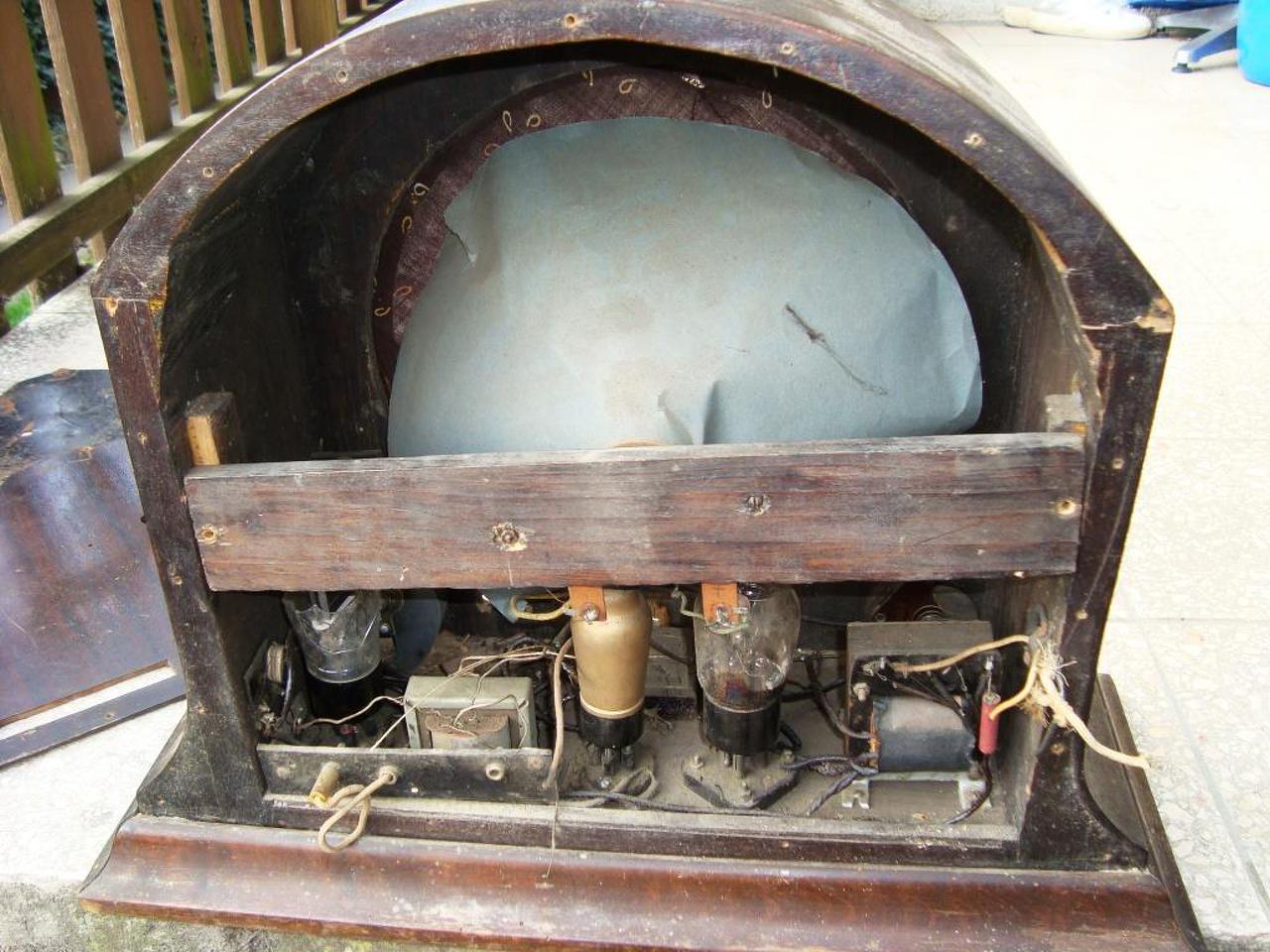

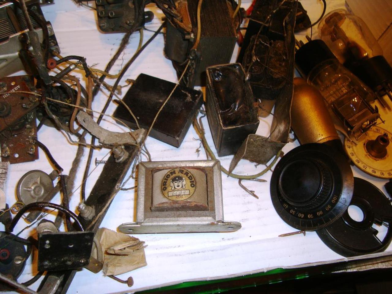

(#) Janó bácsi hozzászólása Márc 9, 2016 / 5

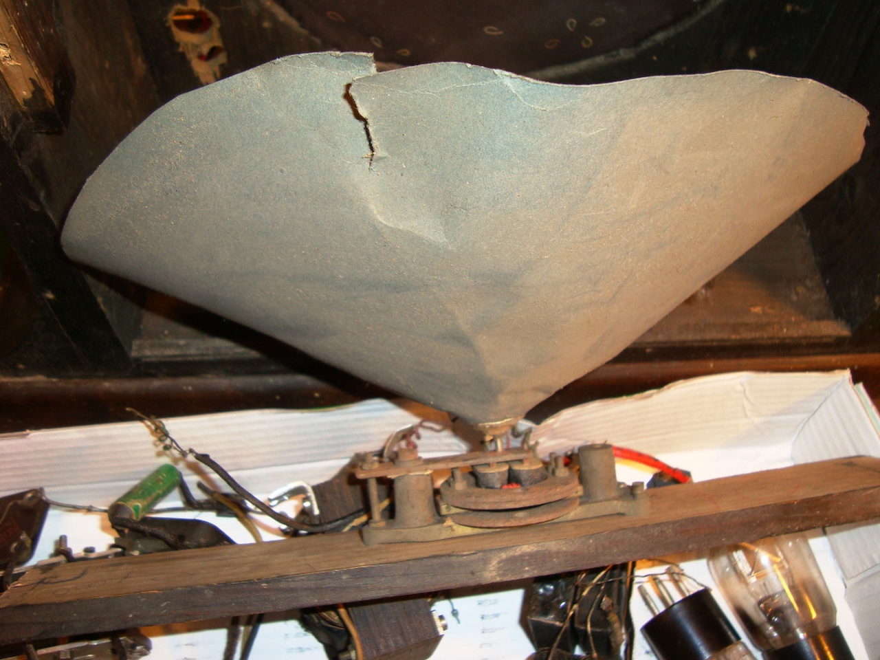

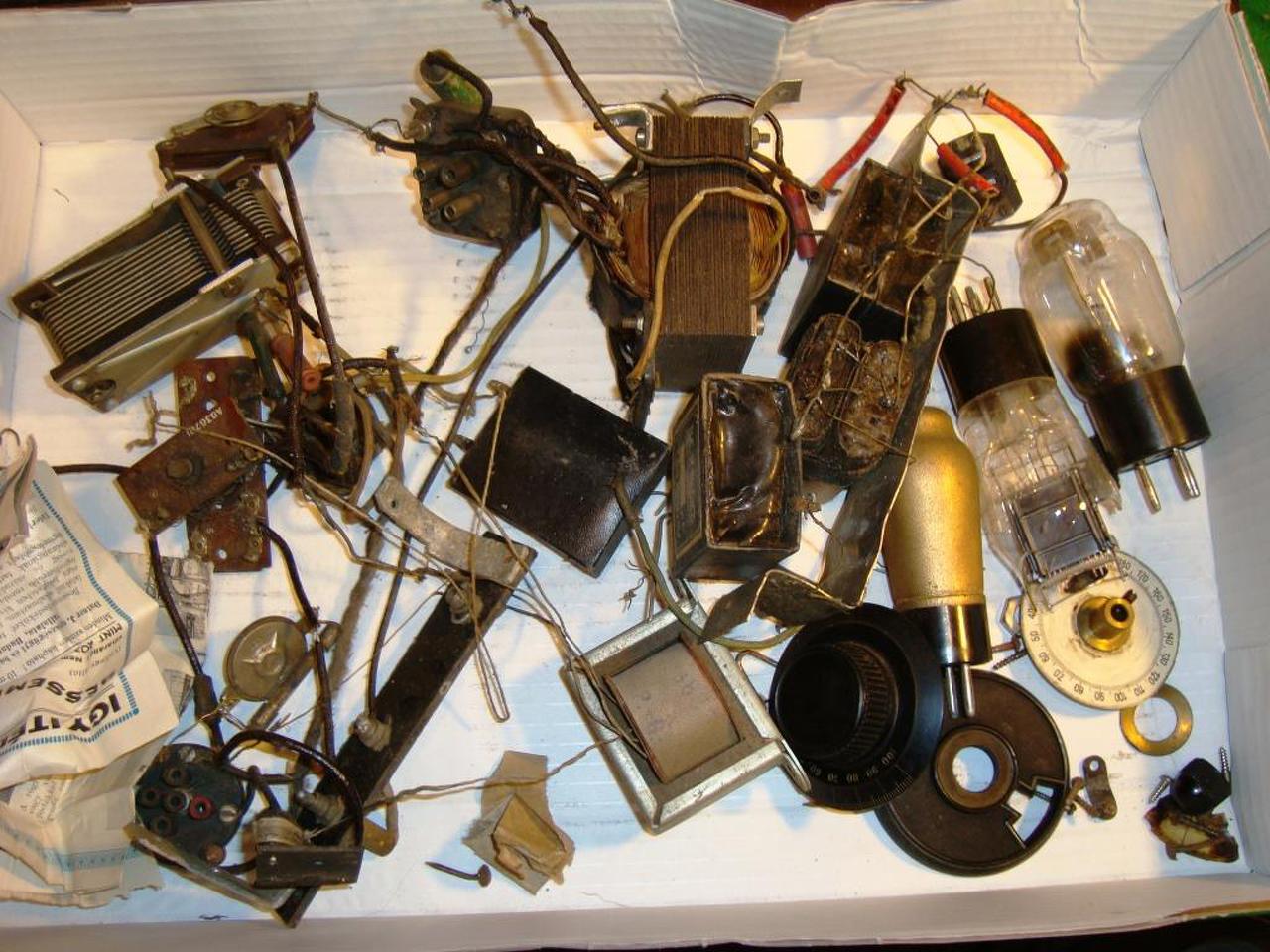

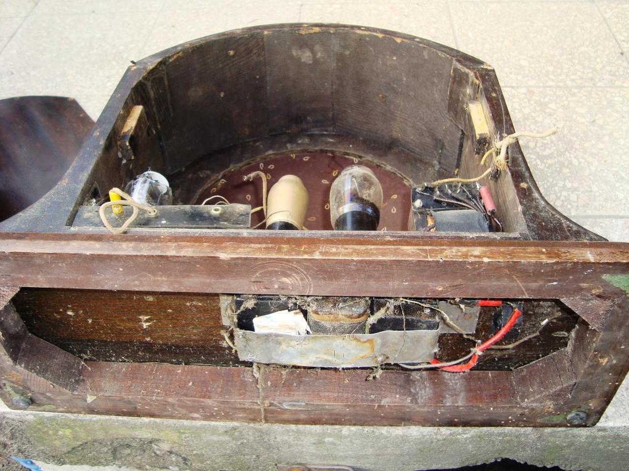

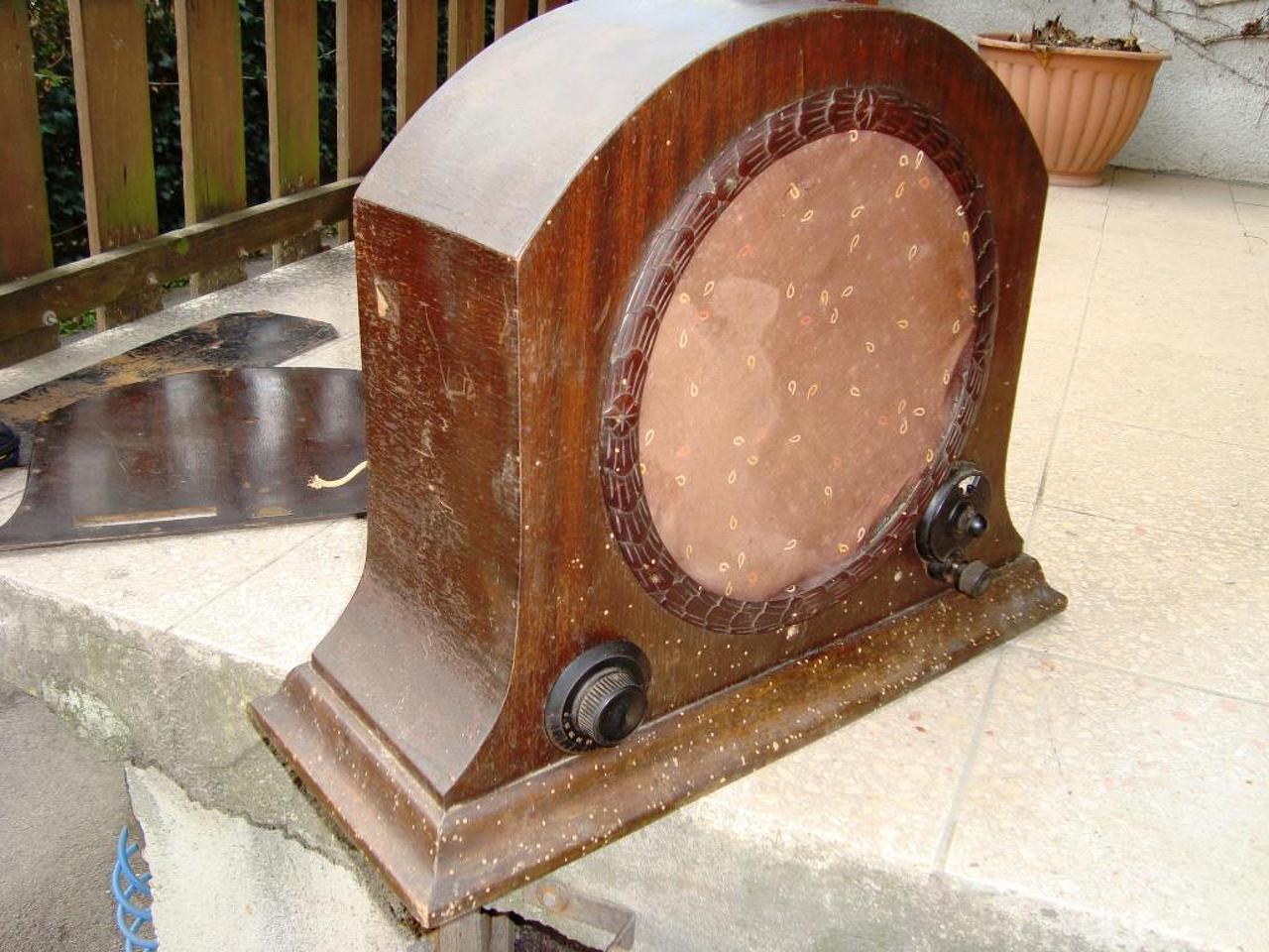

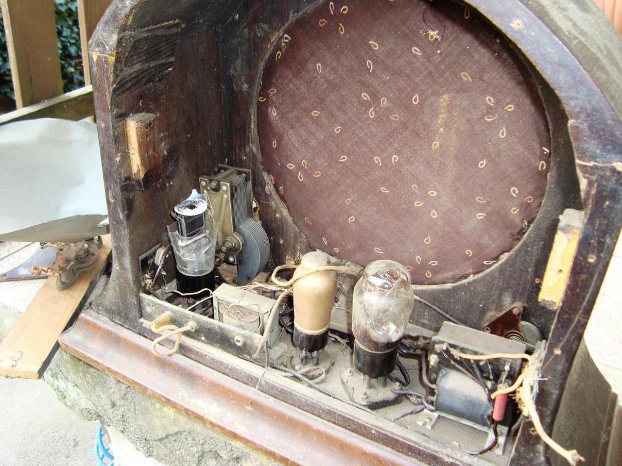

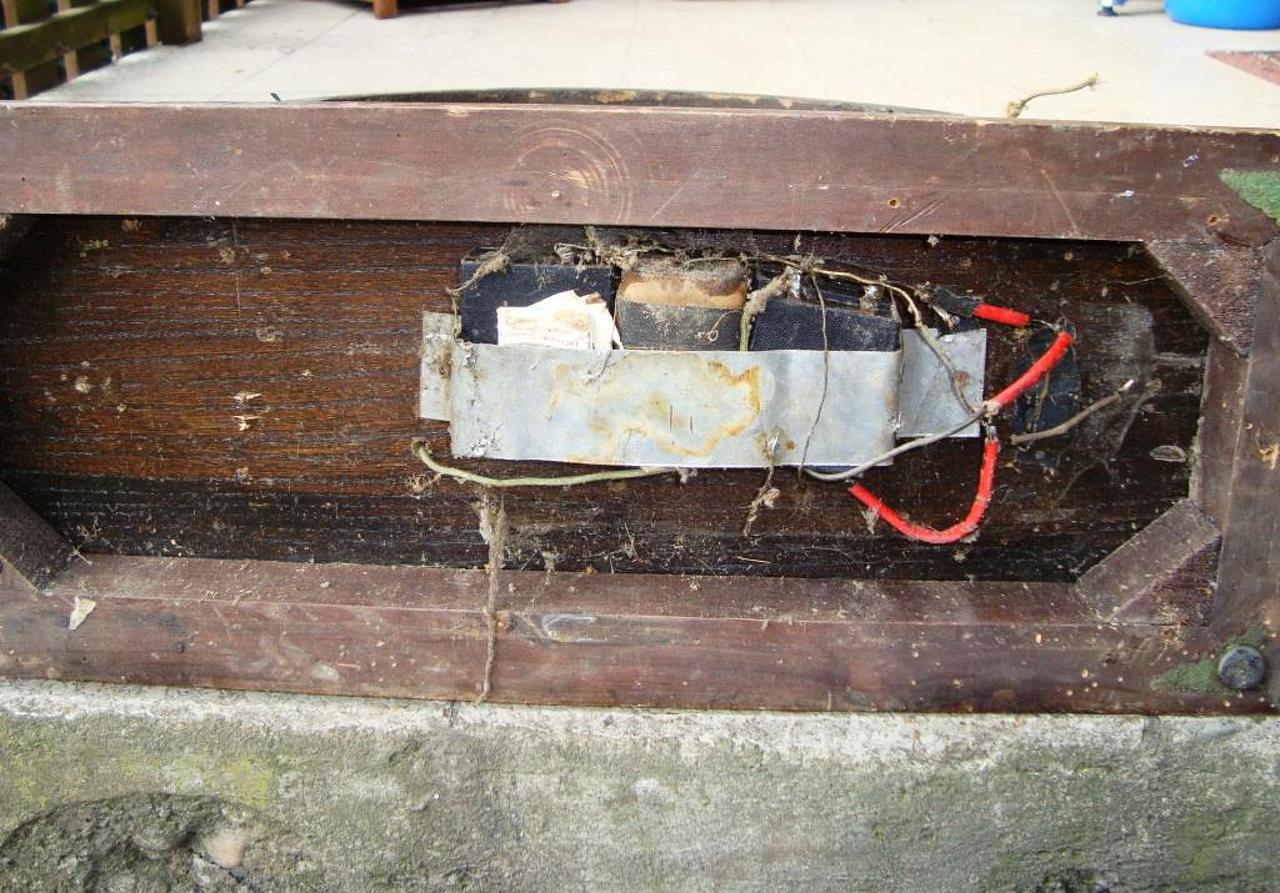

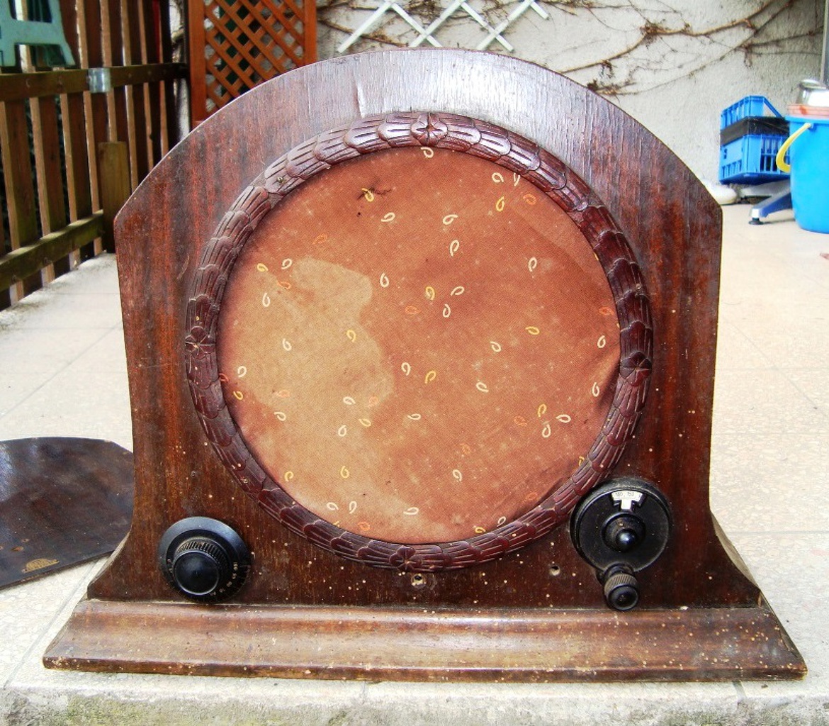

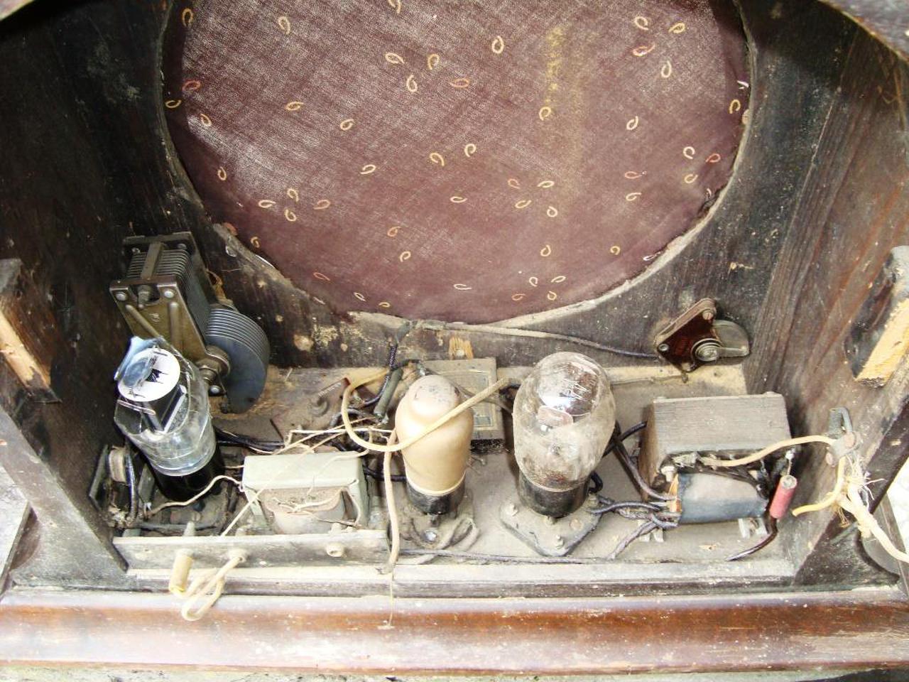

Üdv mindenkinek. Ma került hozzám ez a rádió, a 20-as évek elejére saccolom a korát. Van a hátlapján egy Orion embléma, de én úgy gondolom, hogy inkább amatőr, vagy kisipari készítmény. Érdekessége, hogy nincs panelje, az alkatrészek közvetlenül a dobozba vannak építve, méghozzá nem csavarokkal, hanem nagyfejű szögekkel. A dobozt asztaloshoz kell adni, ezért az egészet szétszereltem, kivettem a ládából. Ha kész lesz a káva, újra kell majd építeni. A többi a képeken.
(#) Atosbacsi válasza Janó bácsi hozzászólására (») Márc 9, 2016 /
Nagyon érdekes! A kisebbik trafó nem koridegen? Újabbnak tűnik nekem. Megkérdezhetem mi lesz a sorsa ha kész lesz? Kedvelem az amatőr készülékeket.
(#) Janó bácsi válasza Atosbacsi hozzászólására (») Márc 9, 2016 /
Elsőre én is annak néztem, de kiderült, hogy az is Orion, 4 kivezetéses nagyohmos, valószínűleg nieder trafó. Nincs árnyékolva, így nagyon sok zavart szedhet össze, lehet hogy vissza sem rakom, vagy kell neki csinálni egy komolyabb árnyékolást.
(#) zolika60 válasza Janó bácsi hozzászólására (») Márc 9, 2016 /
Érdekes masina. Milyen hangszóró van benne? Mert az a képeken nem látszik.
(#) Janó bácsi válasza zolika60 hozzászólására (») Márc 10, 2016 /
Egy lengő, vagy inkább rezgőnyelves tölcsér, a hátsó keresztlécre volt építve a mechanikája, a harmadik képen látszik, már ami megmaradt belőle.

(#) Janó bácsi hozzászólása Márc 11, 2016 / 2
Heuréka. Azt hiszem rájöttem a rádió mibenlétére, nemhiába bújtam a netet tegnap majd egész nap.
Szóval eredetileg ez egy önálló Orion lengőnyelves hangszóró volt, amit ládarádiókhoz gyártottak a 20-as években. Aztán valaki a 30-as-40-es években úgy gondolta, hogy van hely benne bőven, és beleamatőrködött egy rádiót is. Ezért nincs panelje (sasszija), ezért vannak benne különböző korú alkatrészek nagyfejű szögekkel rögzítve. Valahogy nem áll össze a hál. trafó a Nieder trafóval, meg az Euró csapos csövekkel, vagy a Terta Y forgó a lengőnyelves hangszóróval. Úgy válogatták össze a különböző korú alkatrészeket, ahogy annak idején hozzá lehetett jutni. Persze ez nagy könnyebbség nekem, mert a visszaépítésnél nem kell ragaszkodni az eredetiséghez, igyekszem majd hasonló korú cuccokból összerakni, egy 2+1-es audiont bele. A régi alkatrészekből nem sokat lehet felhasználni, majd minden rossz, a végcső törött, legfeljebb a szép régi burkolatokba lehet majd berakni az új alkatrészeket.

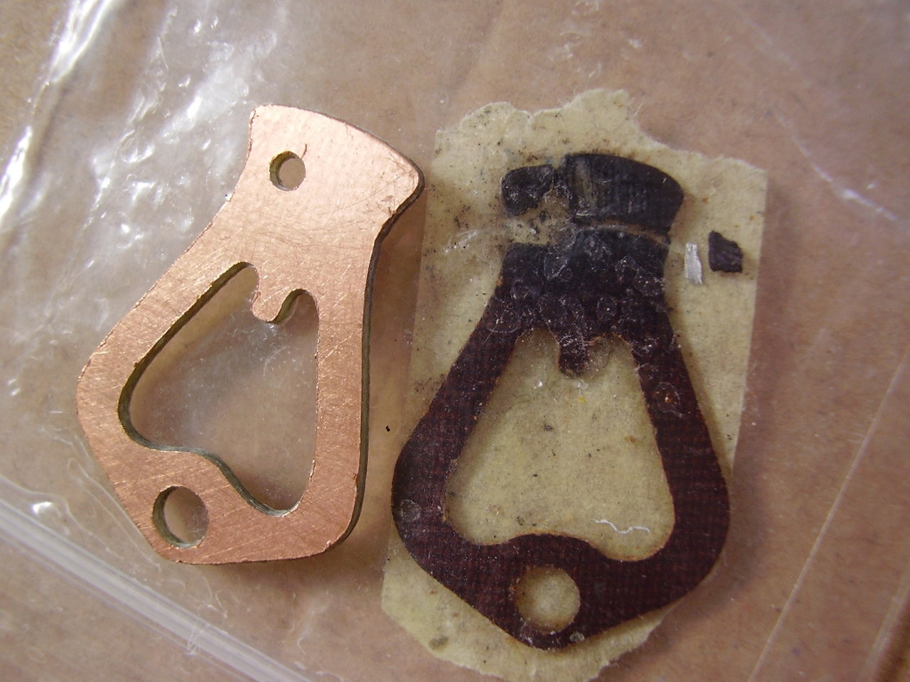

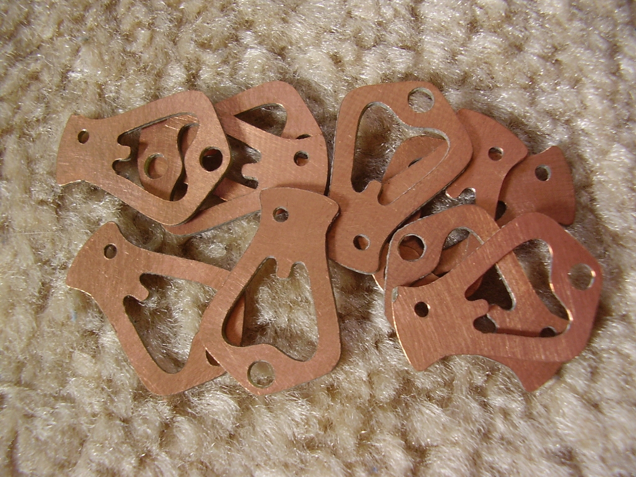

(#) Videotonman hozzászólása Márc 12, 2016 /
Megjött a segélycsomag. Egy jó ismerősöm legyártotta nekem CNC segítségével a szovjet autórádiók kapcsolójának lapkáját. NYÁK-ból készült, erősebb, mint az eredeti. Megvolt a próbaszerelés (minden pontos), lemaratom őket és szakmányban javítom a veterán fejegységeket (van még néhány páciens).

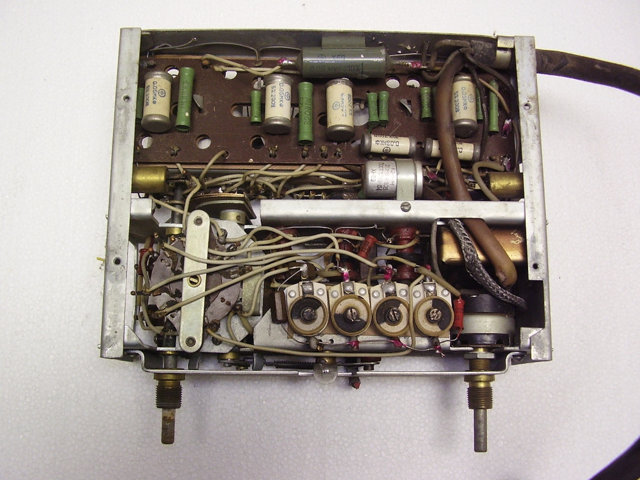

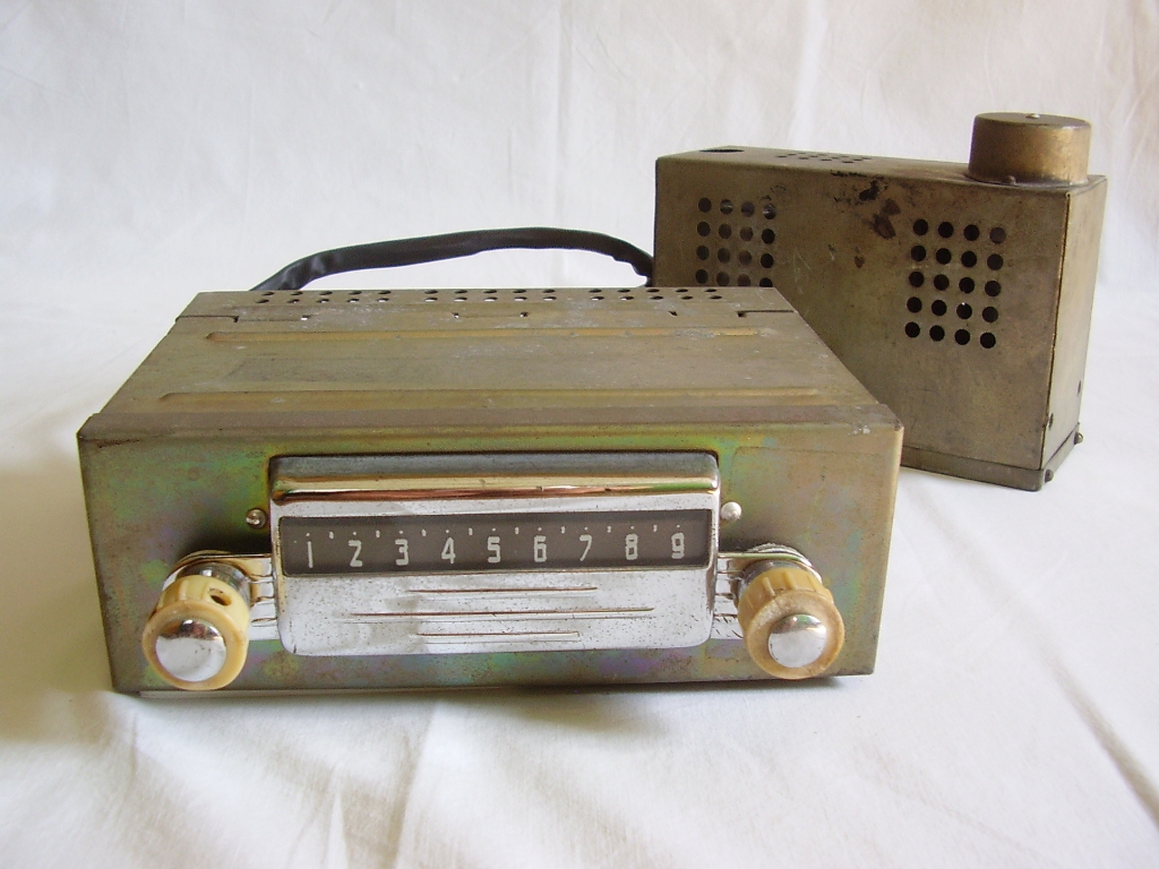

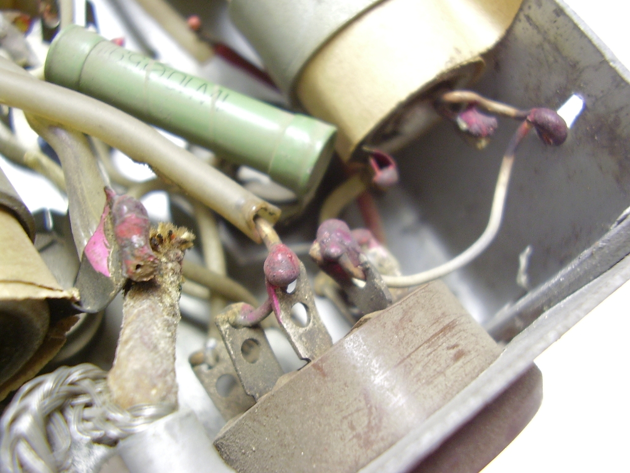

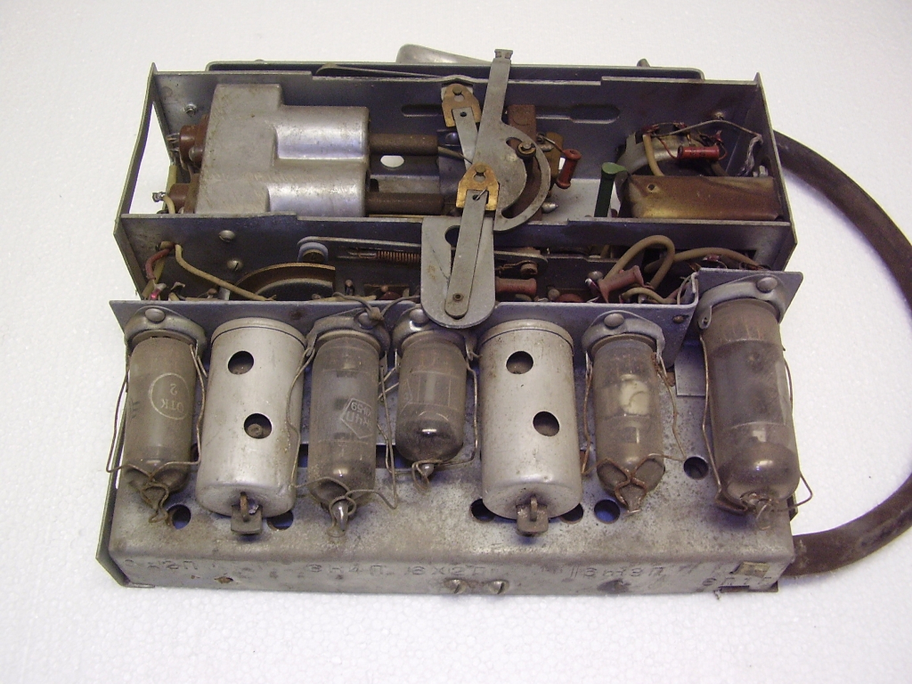

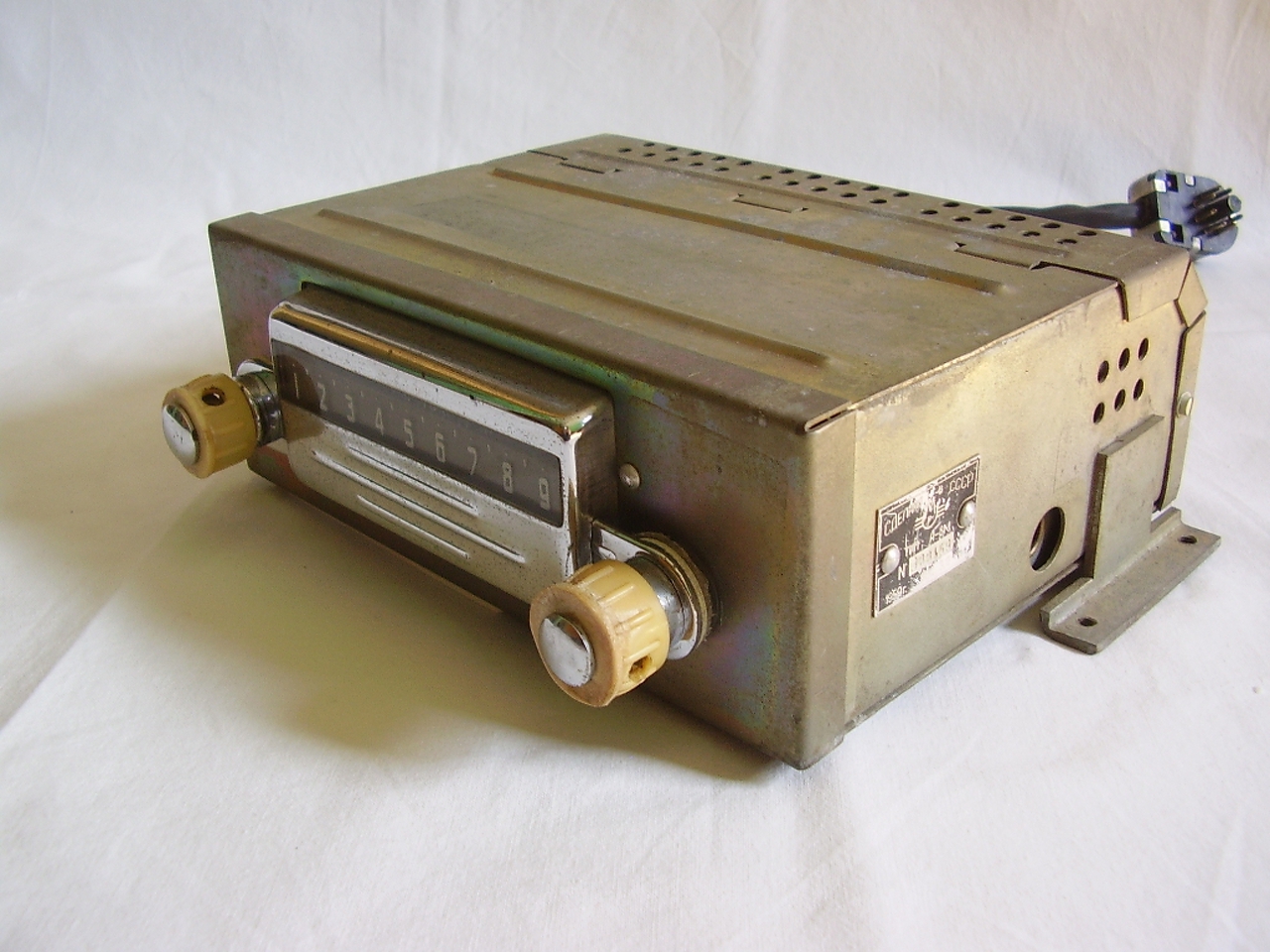

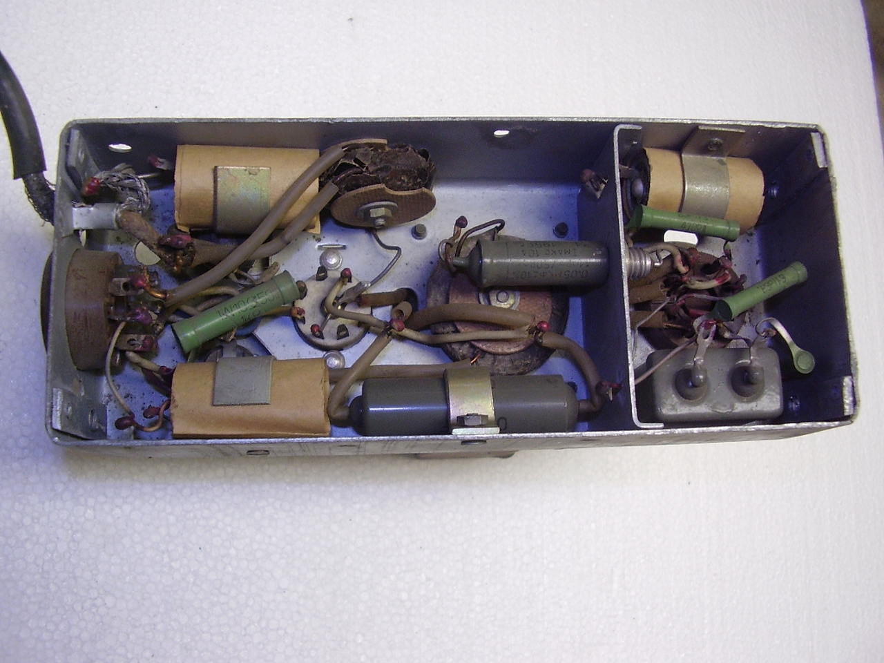

(#) Videotonman hozzászólása Márc 14, 2016 / 5

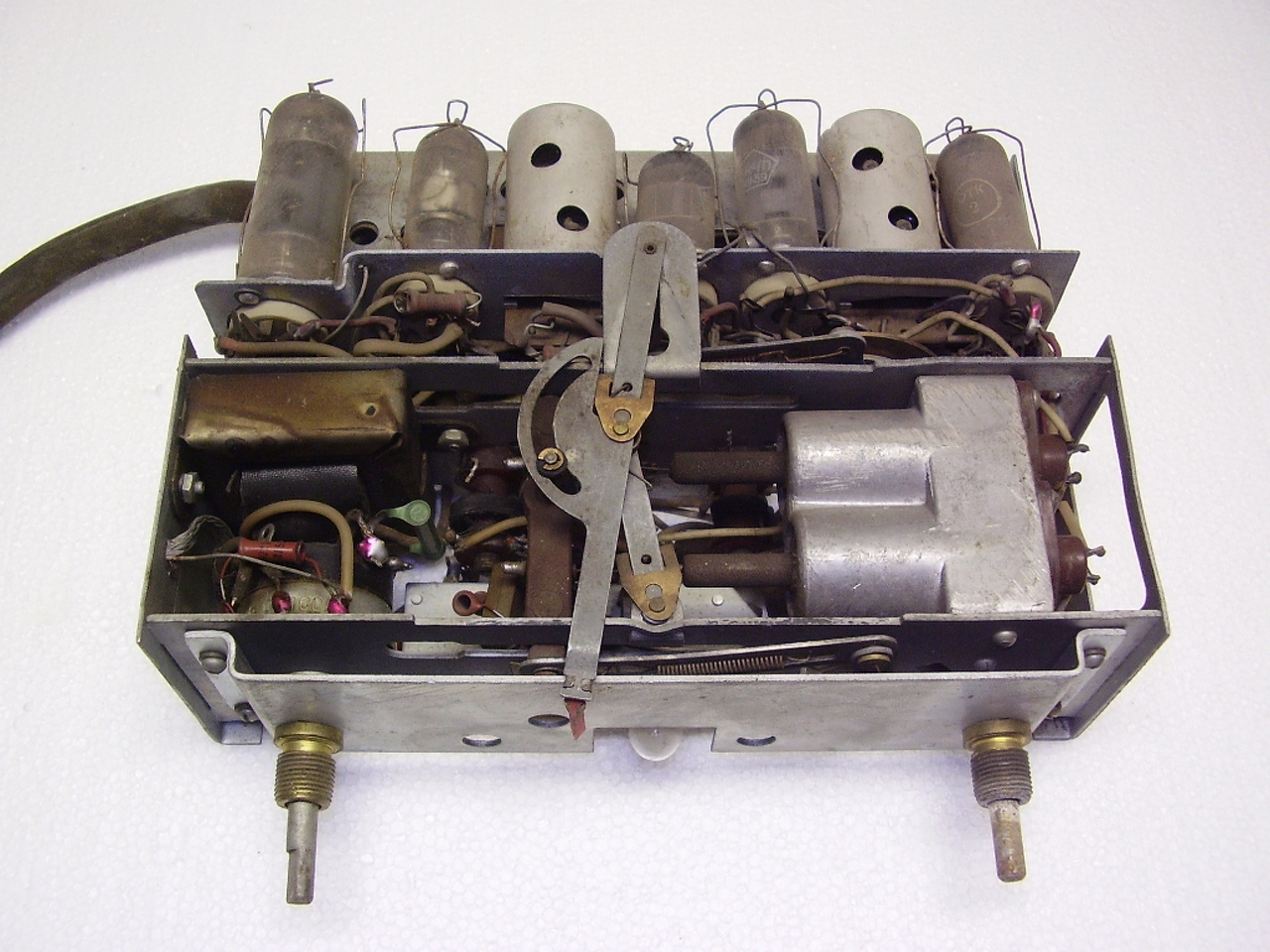

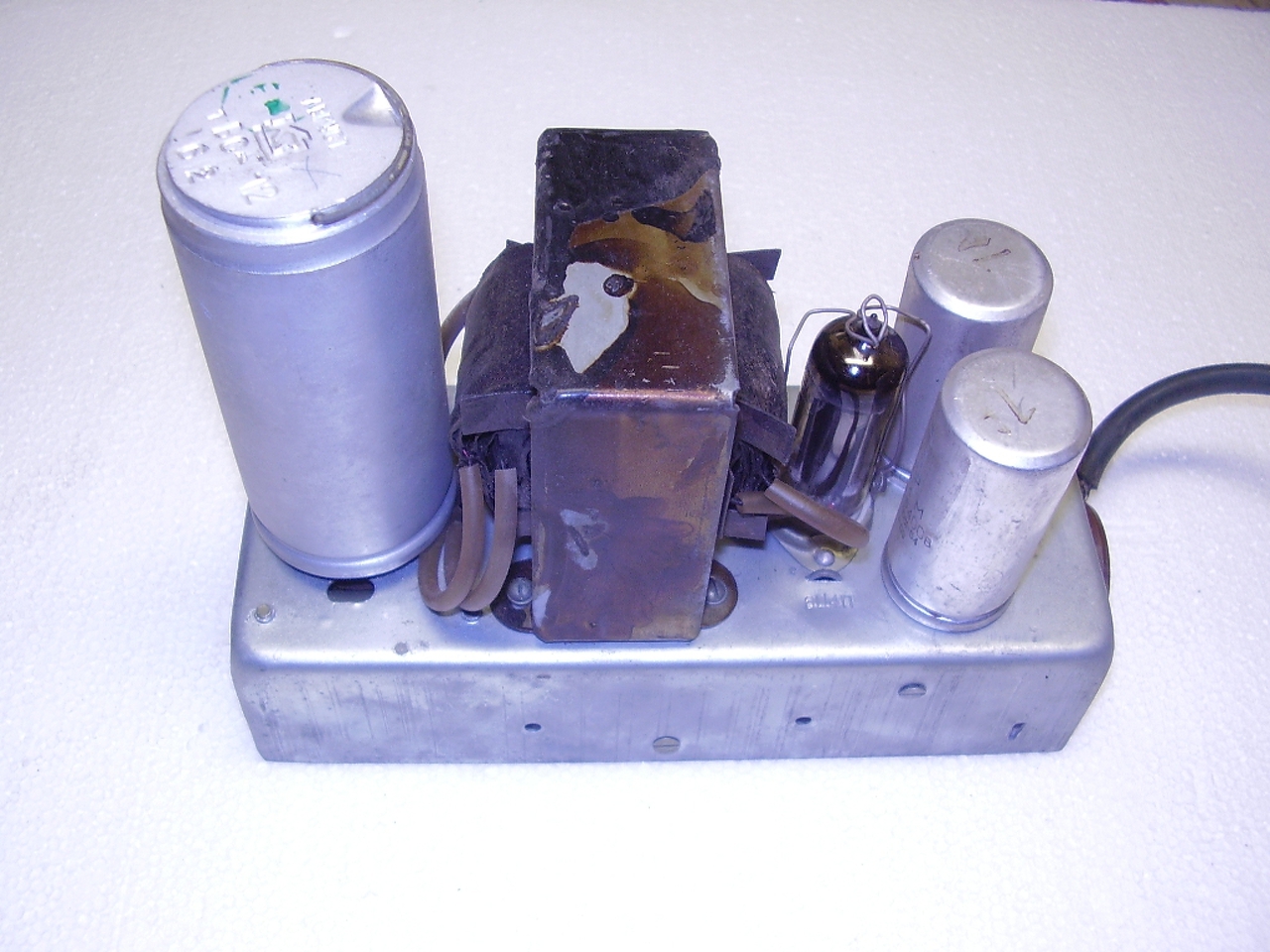

A-8M autórádió 1959-ből. Moszkvics 402/403 rádiója volt anno. Tápegysége a korábban bemutatott darabhoz hasonló, de az egyenirányítást itt még elektroncsővel oldották meg. Hosszú- és középhullám vételére alkalmas. Amit javítani kellett: kapcsolós potméter, kábelkorbács teljes cseréje, szűrőelkók feljavítása a panel alá rejtett elkókkal, eredeti vibrátor rossz, a korábbival teszteltem (a gyári marad eredeti állapotában). Ezt leszámítva minden eredeti benne, szépen működik. A skálát nem vitték túlzásba és a mechanika miatt a mutató még fordítva is mozog. A forrasztások legjava hegesztett kötés. A tekerőgombokat még a víz is kikezdi! Szerencsére időben cselekedtem. A belső képek rögtön a kidobozolás után készültek, azért koszos minden.
