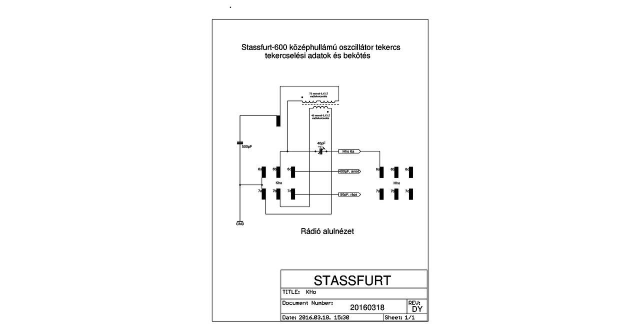

Elhallgatot a Strassfurt középhullámon. Mérés szerint nem megy az oszcillátor. Tüzetes átvizsgáláskor derült ki, hogy az oszci tekercs szakadt. Valami folyadék került rá, ami "megette" a rezet ( erős pálinkát ihatott valamelyik előző tulaj ). Nem tudtam leszámolni a meneteket mert akárhová nyúltam porladt az anyag . A kérdés: tud-e valaki Strassfurt-600 KH oszcillátor tekercs adatokat adni? Az már csak hab lenne a tortán, ha bontásból lenne valakinek egy darab.
(#) kristikoma válasza Gobe54 hozzászólására (») Márc 17, 2016 /
Ha nem kapsz tekercs adatokat, Thomson képletből ki lehet számolni az induktivitást. Kapacitás, meg a frekvencia ismert. Majd megtekerheted fazékmagra, ahol a menetszámot ki lehet számolni. Tudom, nem így eredeti, hanem műanyag csévetesten vas hangolómaggal.
(#) Gobe54 válasza kristikoma hozzászólására (») Márc 17, 2016 /
A visszacsatoló tekercs induktivitását hogy számolom ki?
Akkor keress bármilyen gyári rádiót, aminek a kapacitás és a KF értéke is azonos. A hazai készülékek nagy részének megvannak a tekercs adatai(Kádár könyvekben).

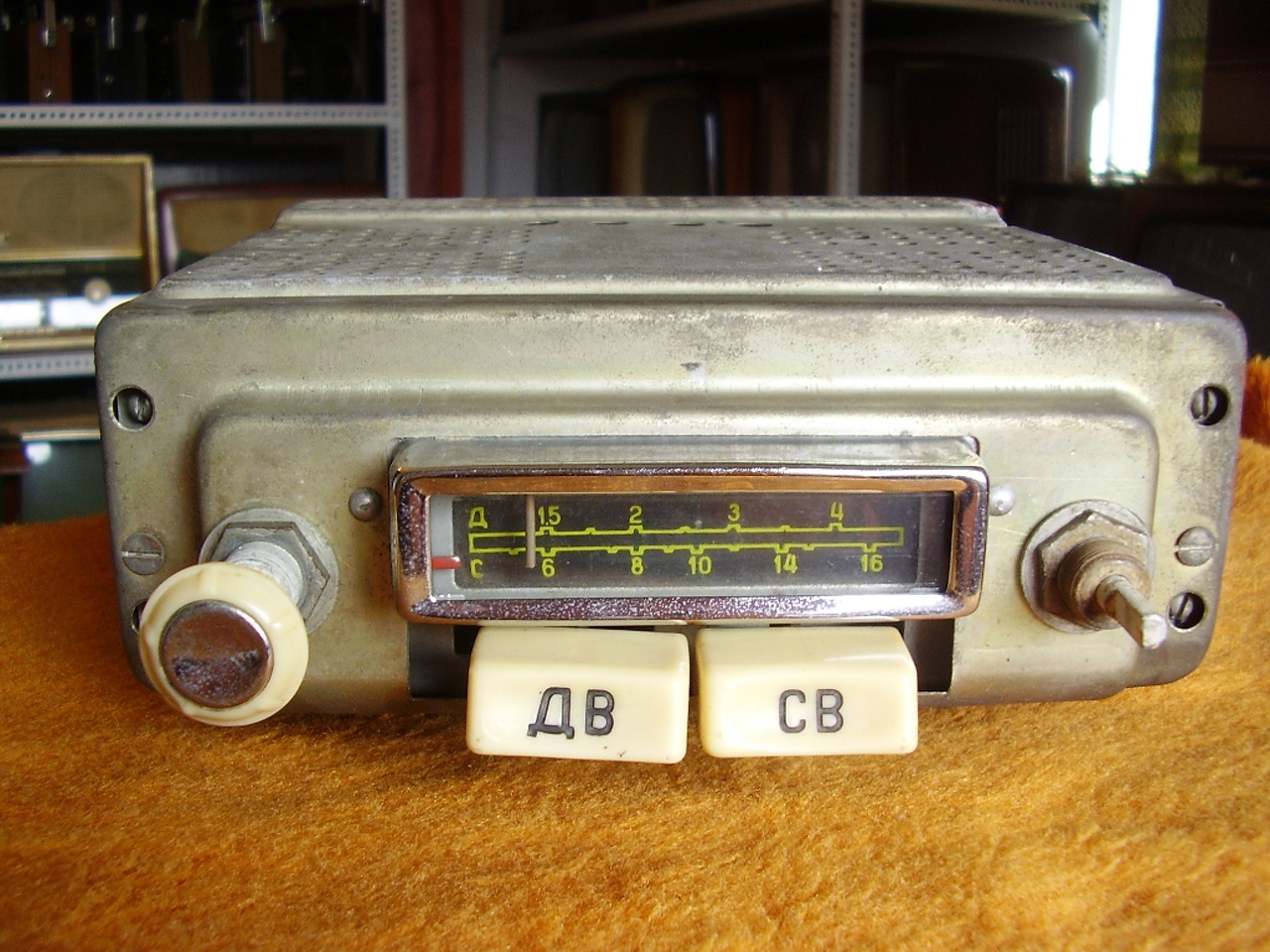

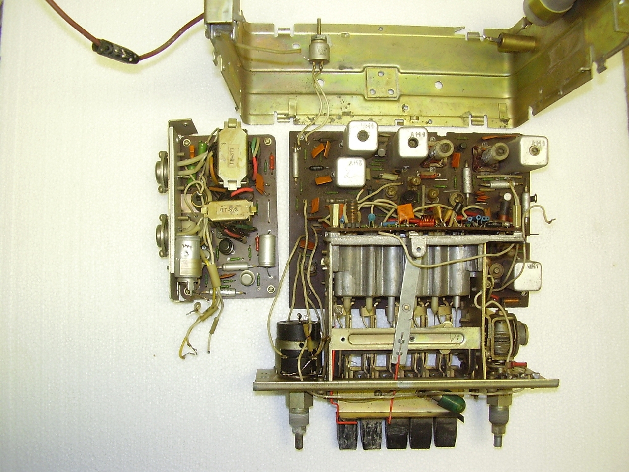

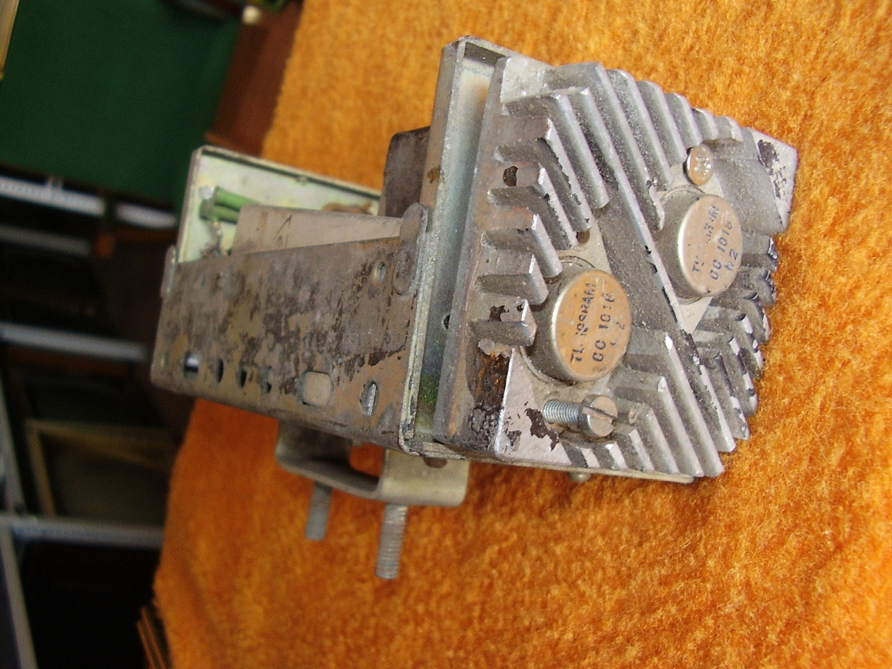

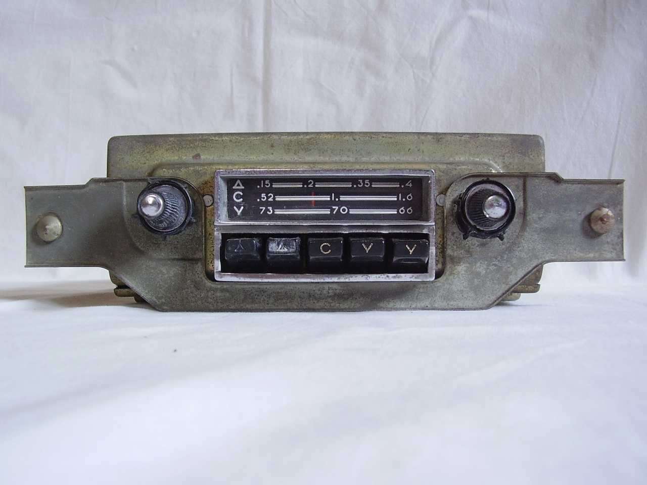

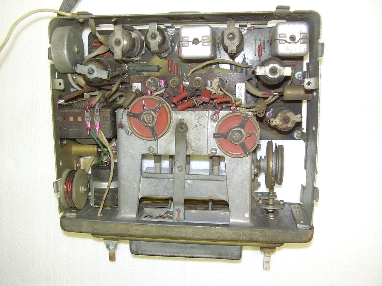

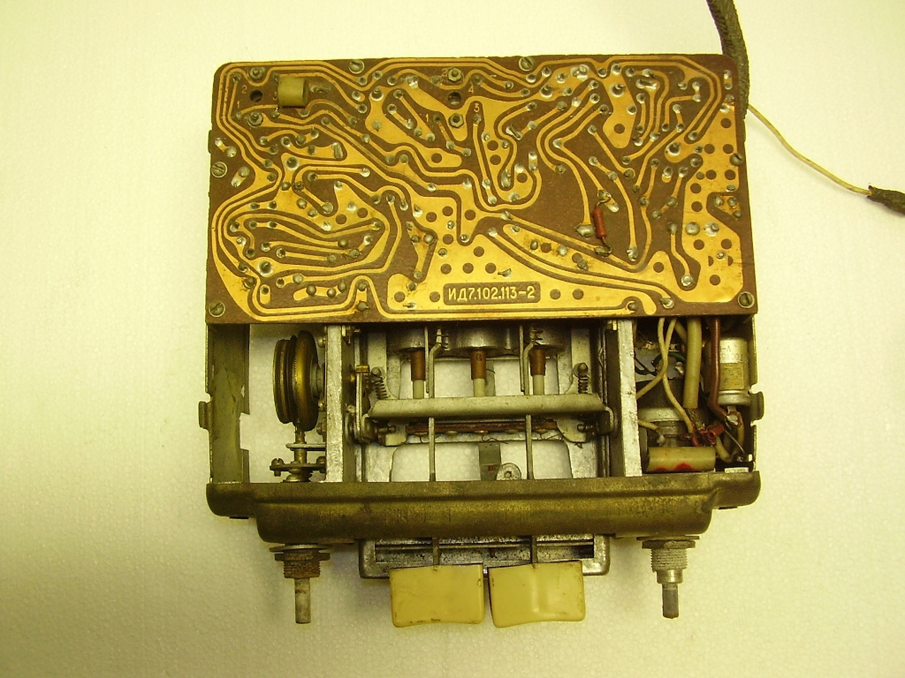

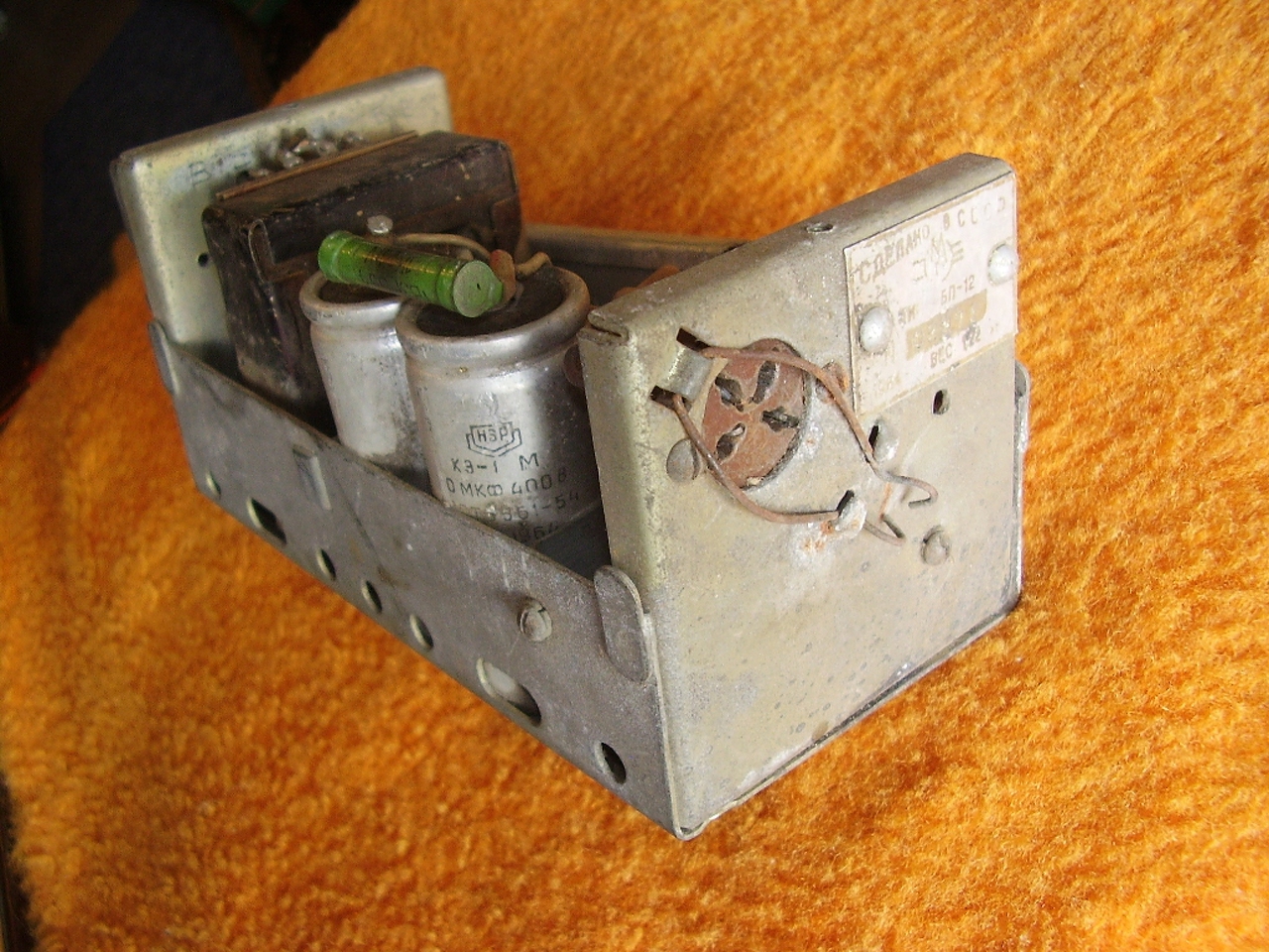

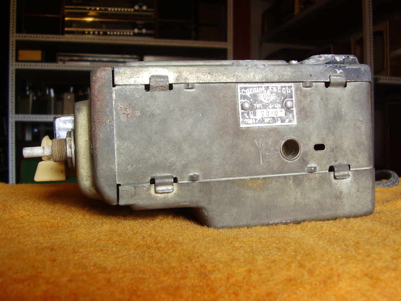

(#) Videotonman hozzászólása Márc 17, 2016 / 3

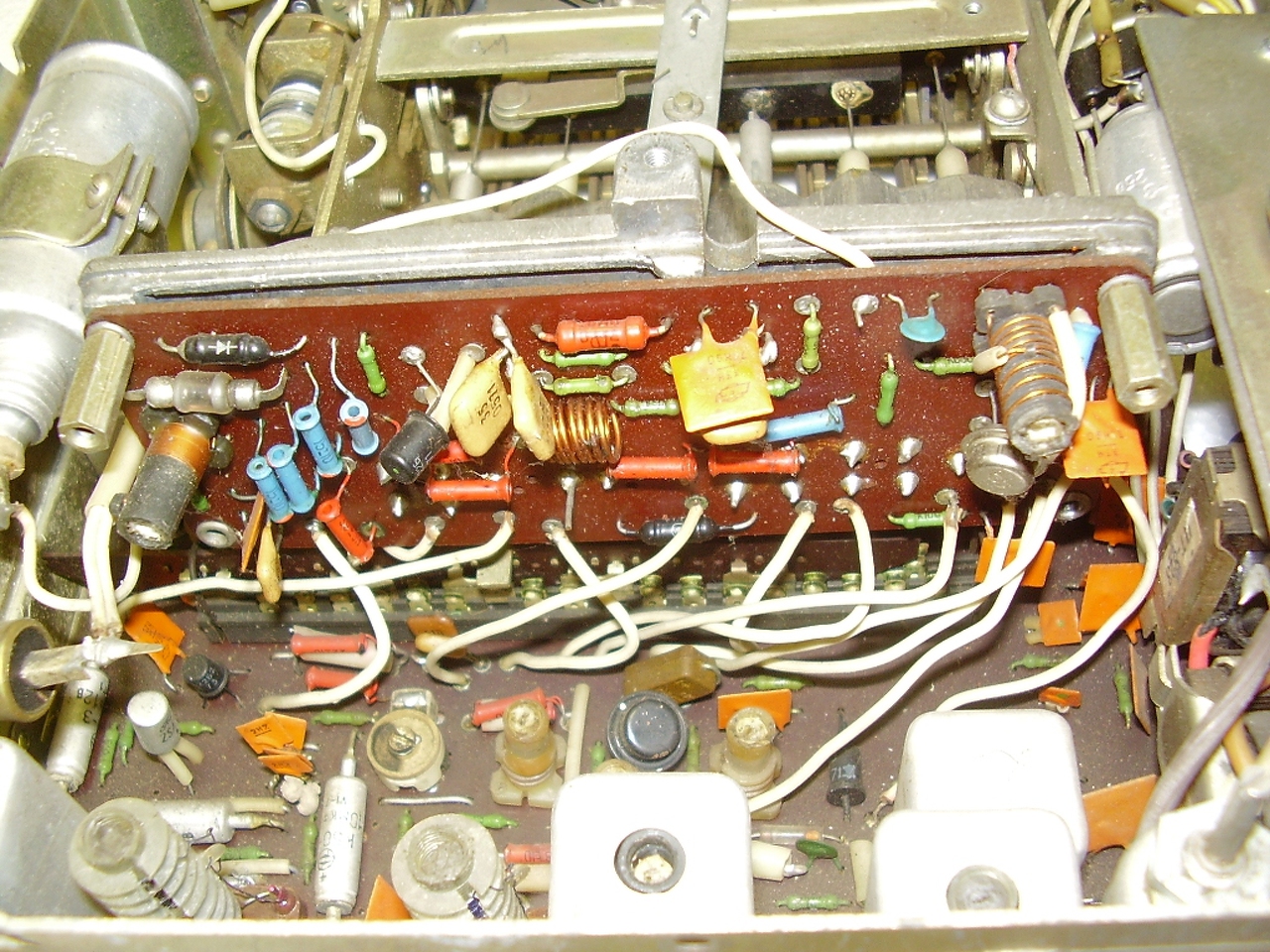

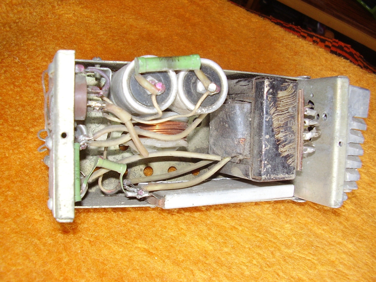

Ezzel a két félkész projekttel véget is értem a szovjet autórádióimon egyelőre (van még másik is, csak azok kevésbé muzeálisak). Az első az A-17A Moszkvics rádió 1962-ből. Ez az A-17 módosított változata, nyomtatott áramkörre épül, a csövek álló helyzetben vannak benne, ezért hasas az alsó fele. Csak két hullámsávos. Hibátlanul működik. A gombjai újszerűek, bár nincs meg mindegyik. A tápegysége itt tranzisztoros megoldású. Ez elég viharvert állapotú. Az eredeti P4G helyett OC1016 lett beépítve és ezzel együtt a hűtőborda szétfúrva. Működik, 2x155V-ot ad le. Donornak elrakom, hátha lesz jobb. A rádió kapcsolója javításra szorult, szerencsére nem volt nagy baja.

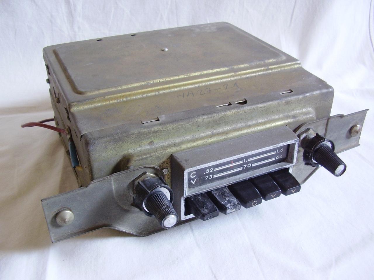

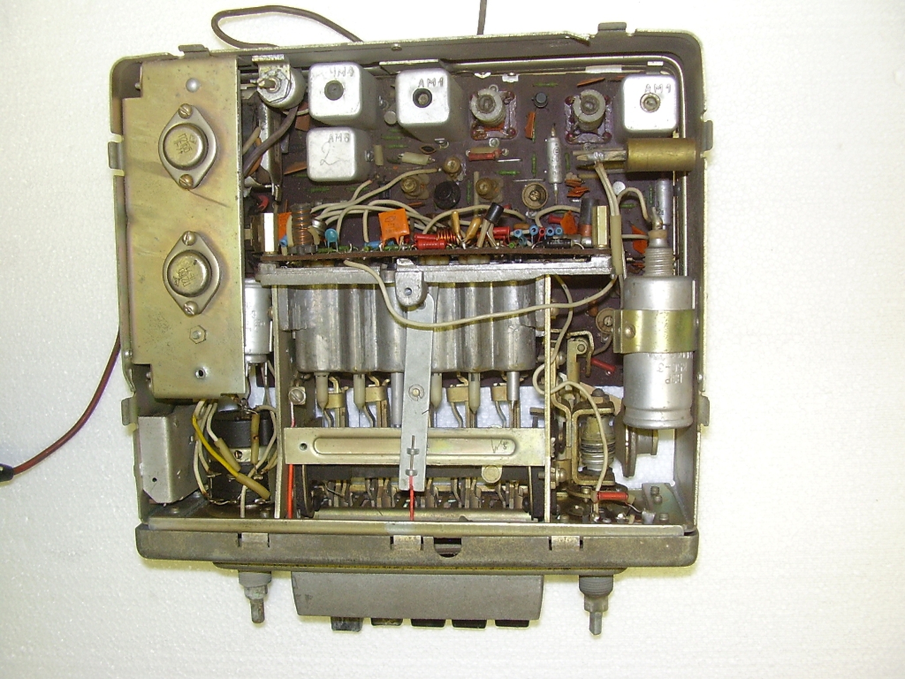

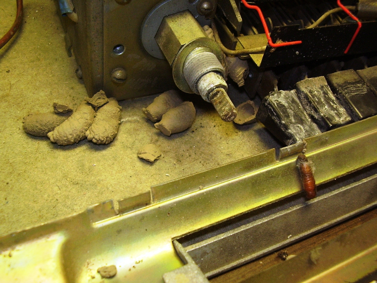

A másik rádió AT-66C névre hallgat. Volga M24 rádiója a felfogató konzollal együtt, 1971-es. 12 tranzisztoros, HH, KH és URH sávokra. Nyomtatott áramkörös. Jókora fészeklerakatot kellett felszámolni benne. A hullámváltó közé még több telepedett le egykor. A rádió lényegében modulokra bontható. A végfok számozott vezetékekkel kapcsolódik a hangerőszabályzóra. A kapcsoló ebben is revízióra szorult. Sajnos valaki széttúrta az összes tekercset (AM és FM egyaránt), kettőnek még a burkolata is hiányzik. Így aztán a rádió teljesen néma. Műszer hiányában nem tudok vele mit kezdeni. Gombjai erős harcot vívnak az évtizedekkel.
Most egyelőre nem tudok foglalkozni a felújításokkal egy ideig. Legközelebb valami tv lesz, mert az sok helyet foglal és nagy koszt csinál

(#) gkari válasza Gobe54 hozzászólására (») Márc 17, 2016 /
A visszacsatoló tek. menetszáma KH-n cca. a másik 1/2 - e. A StassfurtKF: 468 Khz.

(#) Gobe54 válasza Gobe54 hozzászólására (») Márc 18, 2016 /
Stassfurt megjavítva. Megsaccoltam a menetszámokat, elsőre be is indult az oszcillátor persze nem jó frekin. A 4. újratekercselésre beletaláltam és a vasmaggal-trimmerkondival sikerült a pontos behangolás. A rácsköri tekercs menetszáma lehetne kevesebb, de már nem volt "cérnám" az ötödik próbálkozáshoz. Amúgy sem végleges a tekercs, mivel még reménykedek eredeti gyári adatokban, és szerzek selyem szigetelésű huzalt, mert így messziről virít, hogy nem eredeti.
(#) gkari válasza Gobe54 hozzászólására (») Márc 18, 2016 /
A selyemburkolat nem esztétikai kérdés, hanem azzal kisebb a tekrenc önkapacitása.
(#) Gobe54 válasza gkari hozzászólására (») Márc 18, 2016 /
Ez igaz, de ha olyan volt, akkor olyannak is kell lennie!
Ok, nem csak.....

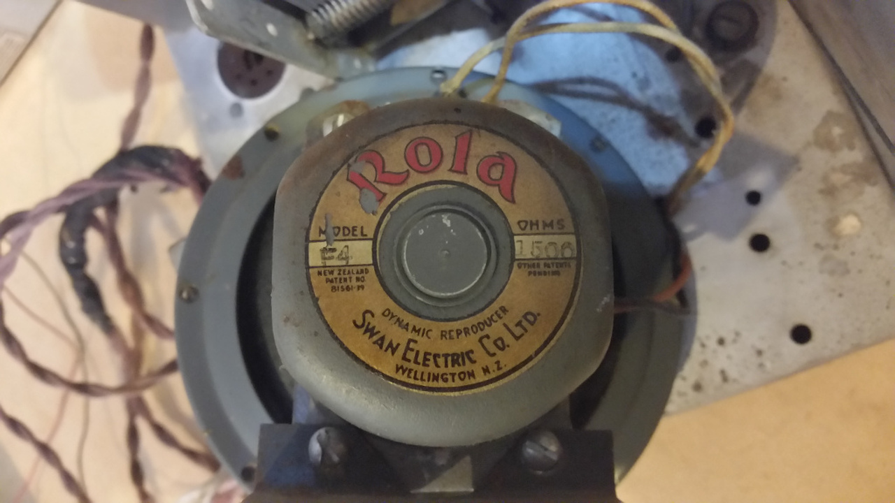

(#) cua hozzászólása Márc 19, 2016 /
Nem tudjatok mi a rendes magyar neve a field coil speaker-nek? (Ahol a permanens magnes helyett elektromagnes van)
(#) kisgeri válasza cua hozzászólására (») Márc 19, 2016 / 1
Szerintem az lesz a gerjesztett hangszóró.
(#) cua válasza kisgeri hozzászólására (») Márc 19, 2016 /
Az az, koszonom! Bosszanto neha milyen elemi dolgok nem ugranak be az embernek

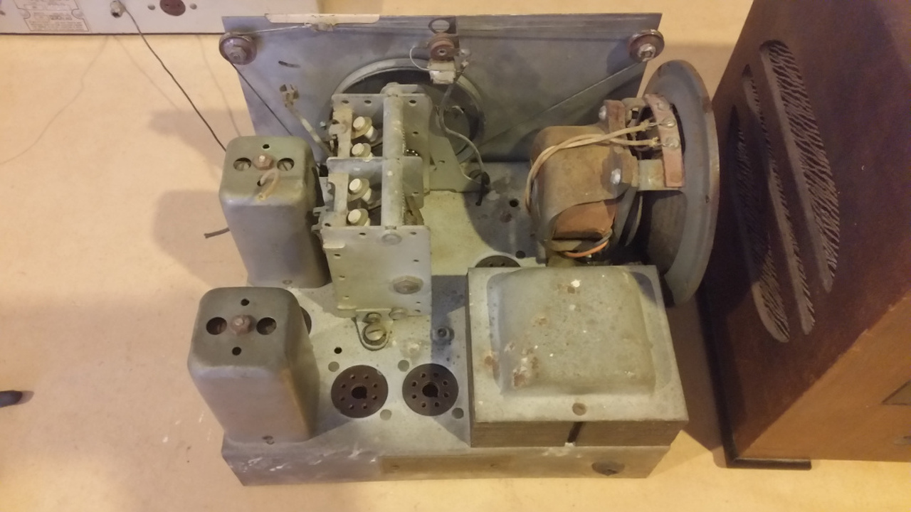

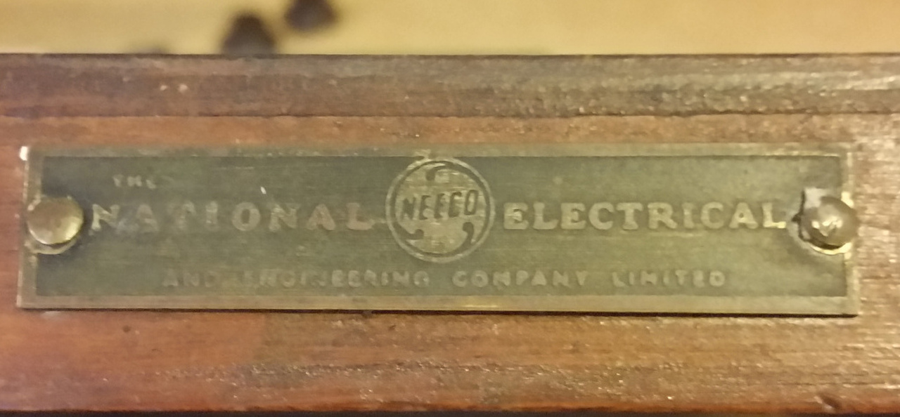

Most turtam egy igazi ritkasagot (azaz ugy gondolom az) egy Neeco Type 35-ot. Ez is kiwi gyartmany. Uj Zeland igazi aranybanya a magunkfajtanak
Ebben van (tobbek kozt) ilyen hangszoro es egyszeruen elfelejtettem a nevet.
Nincs mit, van ilyen Majd mutass róla képet valamikor, kíváncsi vagyok. Semmit nem találtam így róla.
Jelen pillanatban az egyetlen elerheto oldal ezzel kapcsolatban
Neeco 35B
De kicsit megpucolom es teszek fel mindjart errol a peldanyrol is.
A hozzászólás módosítva: Márc 19, 2016
(#) cua válasza kisgeri hozzászólására (») Márc 19, 2016 / 4

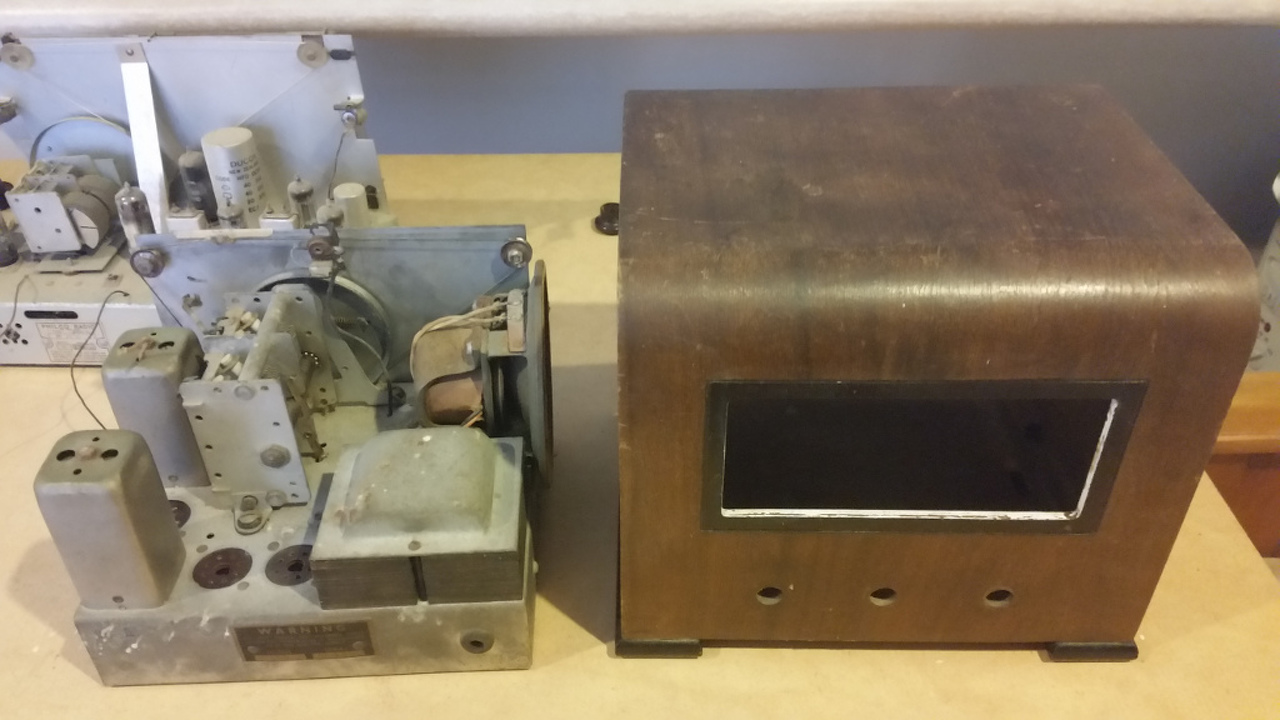

Ez lenne az. A doboz csak kicsit modositott, helyrehozhato, az elektronikabol amit eddig lattam ket kondi egy poti es harom ellenallas biztosan ujabb, mint maga a radio. A hanszoroselymet nem korhuen potoltak, emiatt nem tudtak visszatenni a dobozaba a sasszit, mi a megoldas...? Odebbfurtak a hangszoro rogzito fulet.. :-|

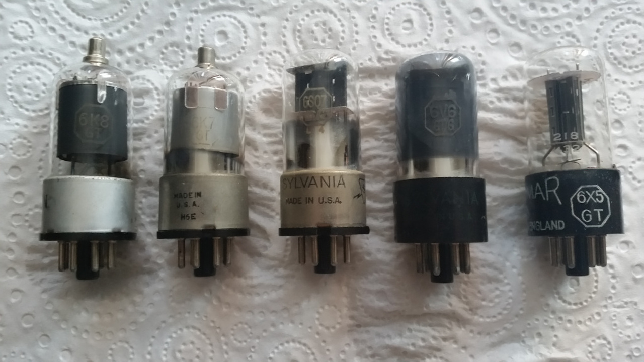

A csovek sorban 6K8, 6K7, 6SQ7, 6V6 es a klasszikus 6X5 full wave egyeniranyito.
..es persze az altalam imadott kis reztablacska
(Az egyik kepen a hatterben lathato egy Philco 1661 Radiogram, amit radionak vettem egy hazilag keszitett -de profi- fa dobozban. Persze sehol egy kep vagy doksi rola az interneten)
Kis egyszerű formájú, de nekem tetszik! Szép darab Sok sikert a helyreállításához!
(#) Janó bácsi válasza cua hozzászólására (») Márc 19, 2016 /
Nagyon szép kis rádió, nekem nagyon tetszik, és nem sok lehet belőle Ajrópa ezen keleti felében, de ezt a hangszóró selyem dolgot részletezd egy kicsit, nem értem, hogy egy 1-2 mm hangszóró selyemtől, miért nem fér be a hangszóró?
(#) cua válasza Janó bácsi hozzászólására (») Márc 19, 2016 /
A 'restaurator' egy kb 6mm-es, kozepen kivagott farostlemezzel rogzitette (a hangszoroselymet), igy az eredetileg patentos hangszoronak mar nem maradt eleg hely.
Ezt termesztesen ki tudom javitani es akkor visszarakhatom az eredeti helyere a hangszorot.
(A kepeken jol latszik mennyire feszul a hangszoro vezeteke emiatt a par mm miatt)
