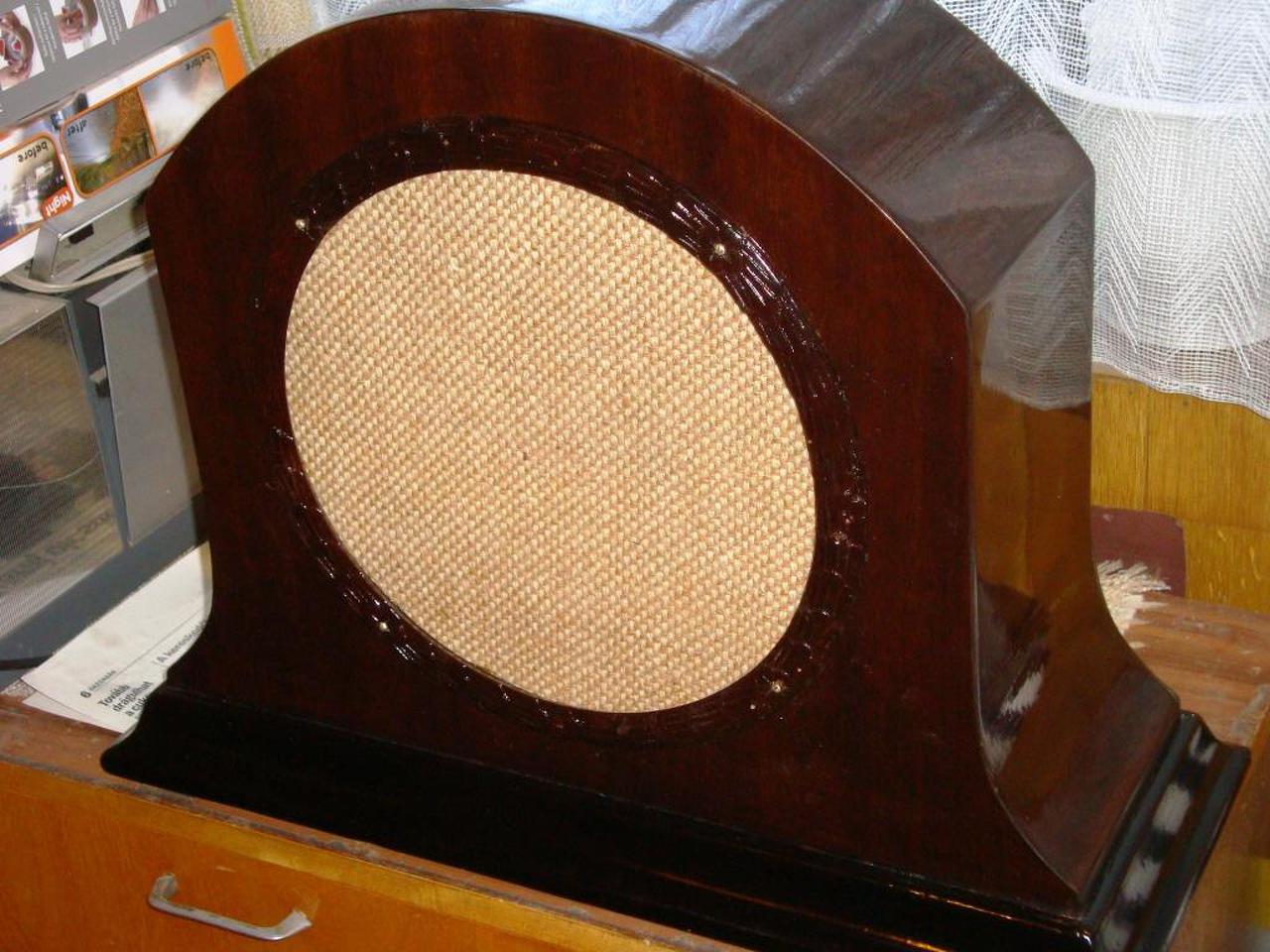

Üdv mindenkinek. Elkészült a "Mézga rádió" doboza, vagyis az Orion hangszóró a 20-as évekből. Most már biztos, hogy nem fúrom ki, nem építek bele rádiót, így marad hangszórónak, csak a mechanikáját kell felújítani és visszarakni bele.
Szép lett és jó döntés volt szerintem az eredeti funkció megtartása. Majd kerül hozzá egy ládarádió.
A ladaradiot el lehet kesziteni abbol amit kiszedtek belole,ha valaki ilyen jol ert az asztalos munkahoz,akkor el tud kesziteni egy korhu ladaradio dobozt is
Nem Én csináltam a dobozt, profi műbútor asztalos követte el. Ládarádiót, meg már építettem egy párat, ha visszanézed az oldalt megtalálod.

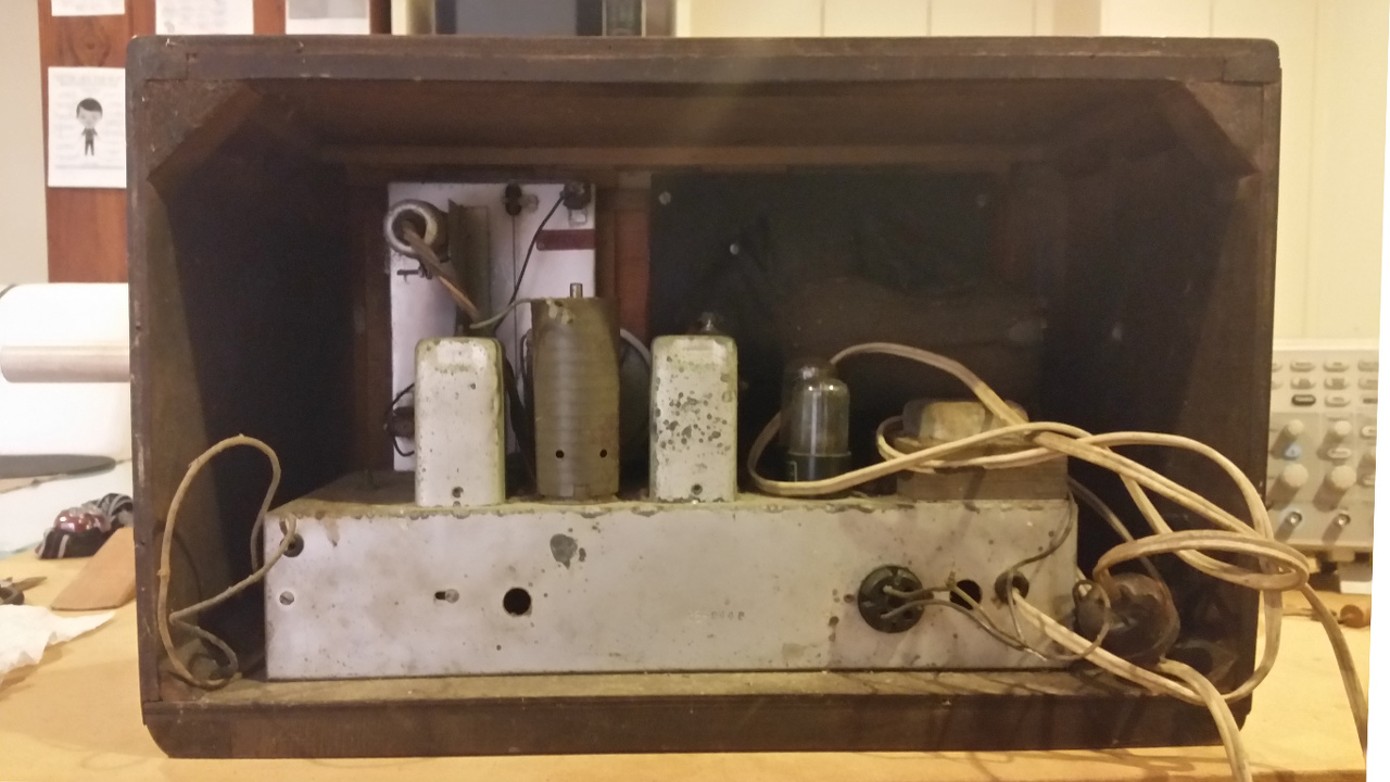

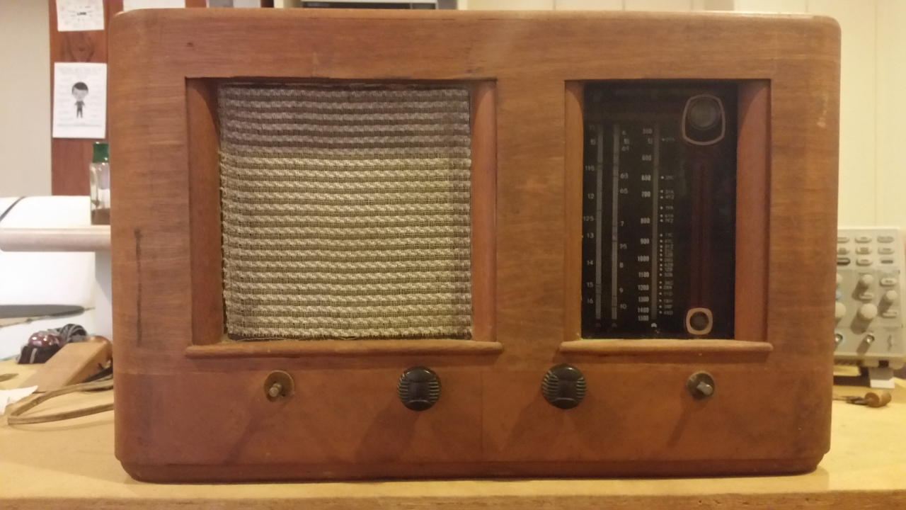

Elokerult a harmadik ismeretlen radiom a dobozbol
Nincs rajta semmilyen markajelzes, Westco-nak tunik. A doboza eleg korrect de lehet hazi kivitel, helyben ez surun elofordul. Izgalmasnak latszik de meg nem volt erom kibontani, tul sok benne az egerszar, egy feszer sarkaban alldogalt sokaig...

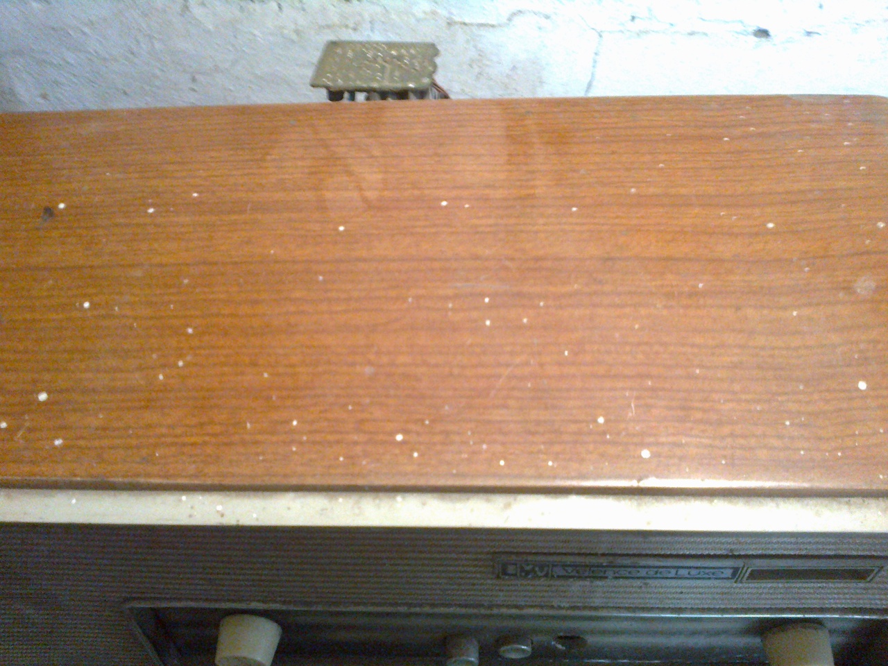

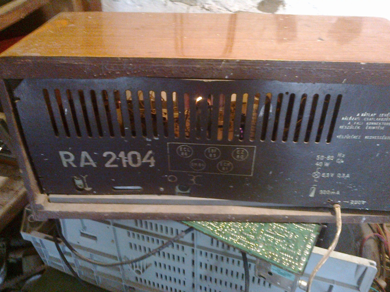

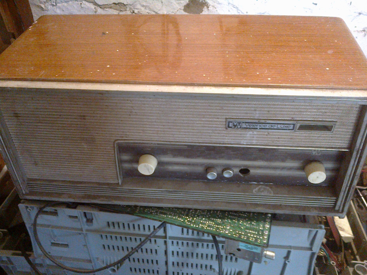

mai szerzeményem ami restaurálásra szorul szól szépen kicsit recseg a hang potmétere és egy gomb hiányzik RA 2104 Velence de Luxe A hozzászólás módosítva: Ápr 4, 2016
Ez a RA 2104 Velence de Luxe ugy nez ki (persze nem ugy mind itt hanem ujszeru allapotban ),hogy csak a kazettas magno meg a Cd,vagy mp3-as hianzik rola,egyaltalan nem nez ki valami muzealis keszuleknek, legalabb egy modern tranzisztoros radio formaja van (ha nem volnanak csovek benne)
Szerintem muzeális 1973-1974 készült testvérek közt is 42 éves mit én mert én 74 vagyok igen csöves gazdája vigyázott rá át kell festenem ujjra meg egy gomb hiányzik
Akkor már te is muzeális vagy? Szerintem ez csak a retró kategória. Kell neki még vagy 30 év. Persze ha most nem kerül óvó kezek közé, 30 év múlva már nem is kerülhetne.
Azért csak újítsd fel szépen. Rengeteg ilyen rádiót dobálnak ki és bontanak szét mostanában, nem kell sok idő hozzá hogy alig maradjon hírmondója is ezeknek a Velence rádióknak.
Egyébként lehet nagyon olcsón ebből a típusbol nagyon szép állapotút is kifogni. Ebböl van nem Videoton hanem vadásztölténygyári feliratos is azok sokkal régebbiek. Érdemes egy ilyen rádióval kezdeni mint egy értékes tényleg muzeállíssal.
