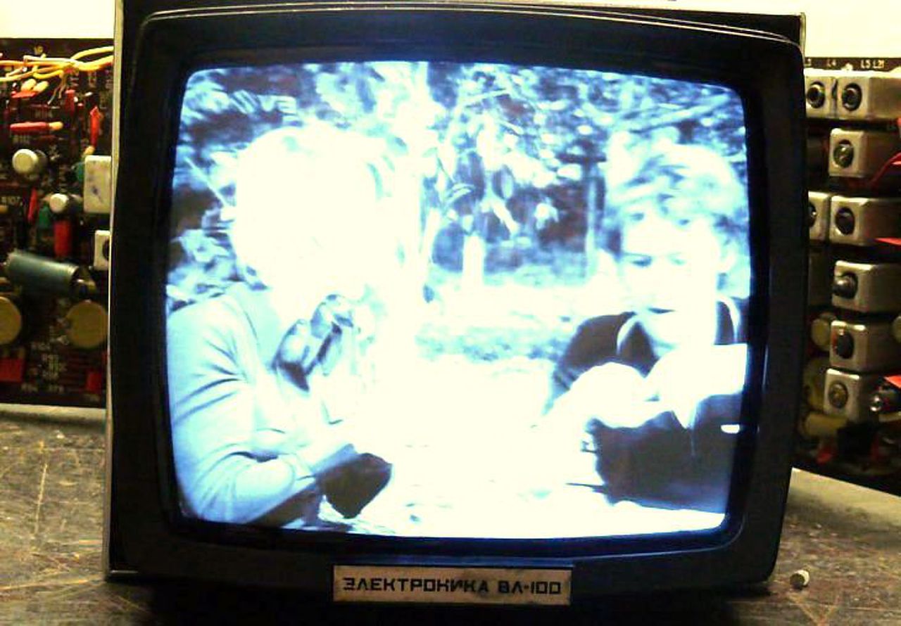

Nekem volt egy orosz Temp 6-os tevem,az apam vette 62-be es 1990-be meg mukodott ,a hata meg nem volt kibontva egyszer se,minden ,kep hang kituno volt,akkor egy haveromnak leegett a haza es en ajandekba oda adtam neki.Ezen kivul meg van egy egy ebreszto oram a 60-as evekbol es erdekes hogy meghozza kinai,de ma is kifogastalanul mukodik.A kinai aruk kozott ott van meg egy Eastar nevezetu fenykepezogep,csak a 60-as evekbol ez is mukodik ma is,de mar sajnos ma mar filmet nem haszmalnak a gepekbe,mar a digitalis van es egy ilyen Panasonic gepem meg a ket evet sem erte tul,mar a kukaba kerult
(#) petermusica hozzászólása Máj 12, 2016 / 1
Na itt van a kis ruszki is,mukodik,a sorveg tranzisztor volt kimenve,germanium tranzisztor PNP tipusu,ilyenem nem volt es sikerult egy BU405-ossel ugy hogy megforditottam az emiter a kollektor helyett es a kollektor az emiter helyett,persze ilyenkor meg kell forditani a meghajto kis trafo szekunderet is,es mukodik
(#) BarnaPili válasza petermusica hozzászólására (») Máj 12, 2016 /
Gratula!
Bár ahogy nézem a képcső kissé hervadt. Kiadhatnának egy hasonló kvalitásokkal megáldott LCD-t VL-150 néven...
(#) petermusica válasza BarnaPili hozzászólására (») Máj 13, 2016 /
Mikor egy ilyen tevet nezel,kell hozze egy pohar orosz vodka is,akkor mar nem szamit hogy a kontraszt nem a legjobb...csin csin !

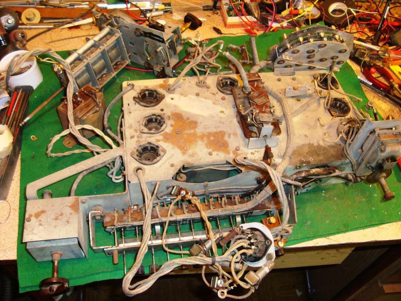

(#) Janó bácsi hozzászólása Máj 16, 2016 / 2

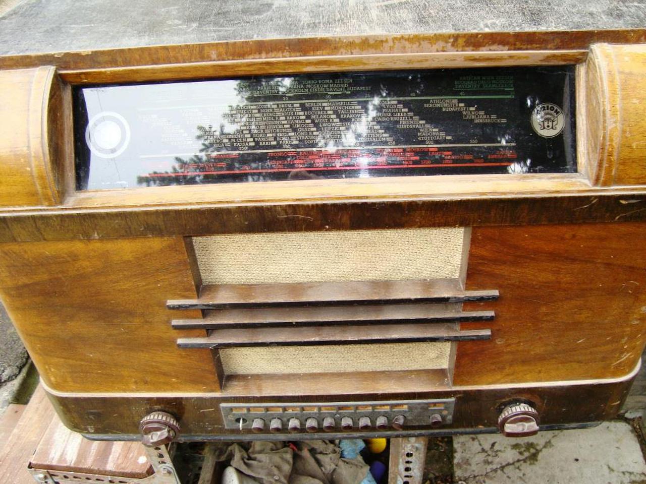

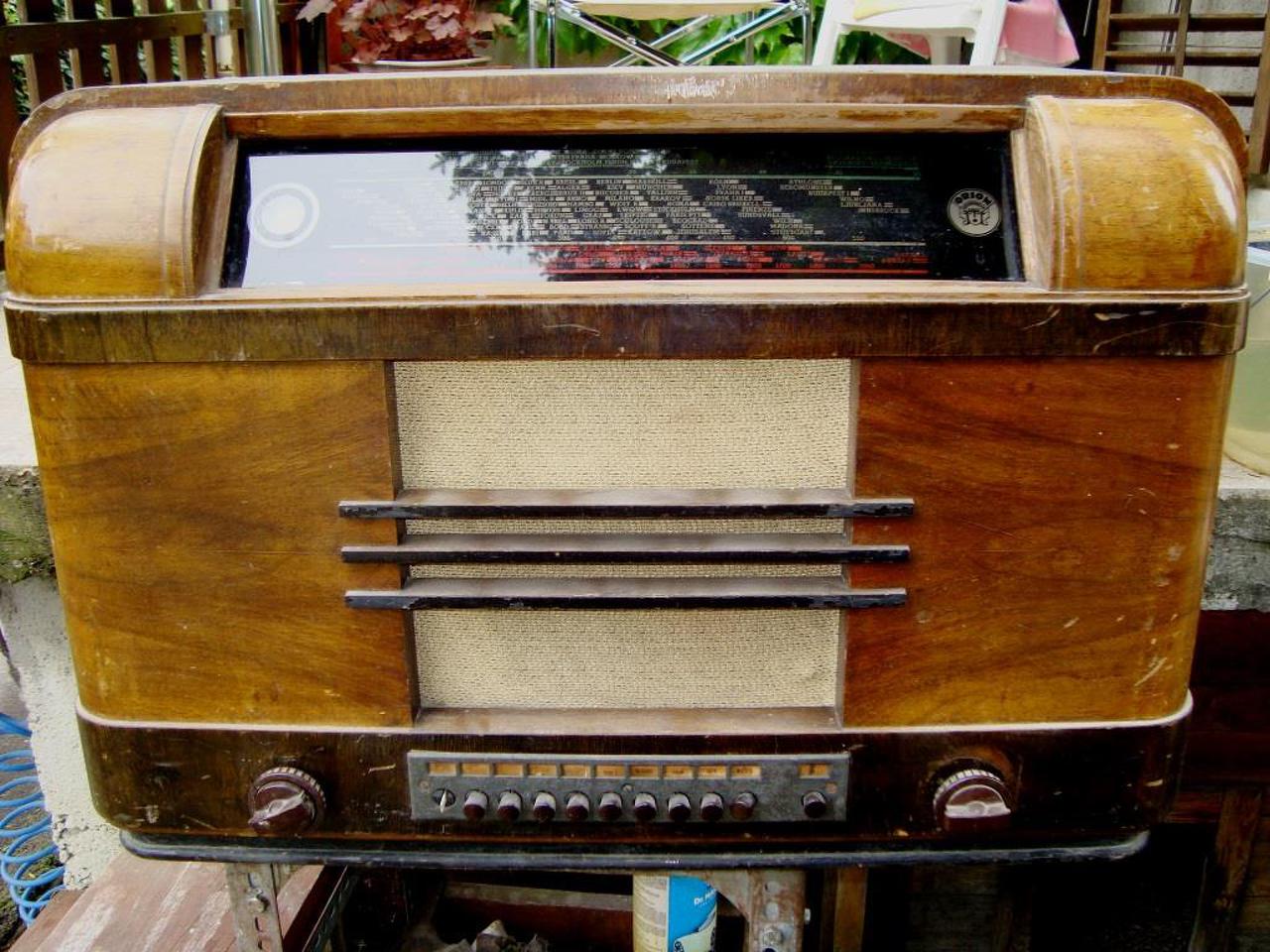

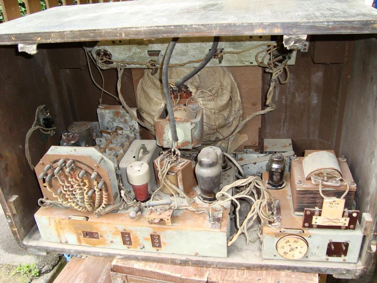

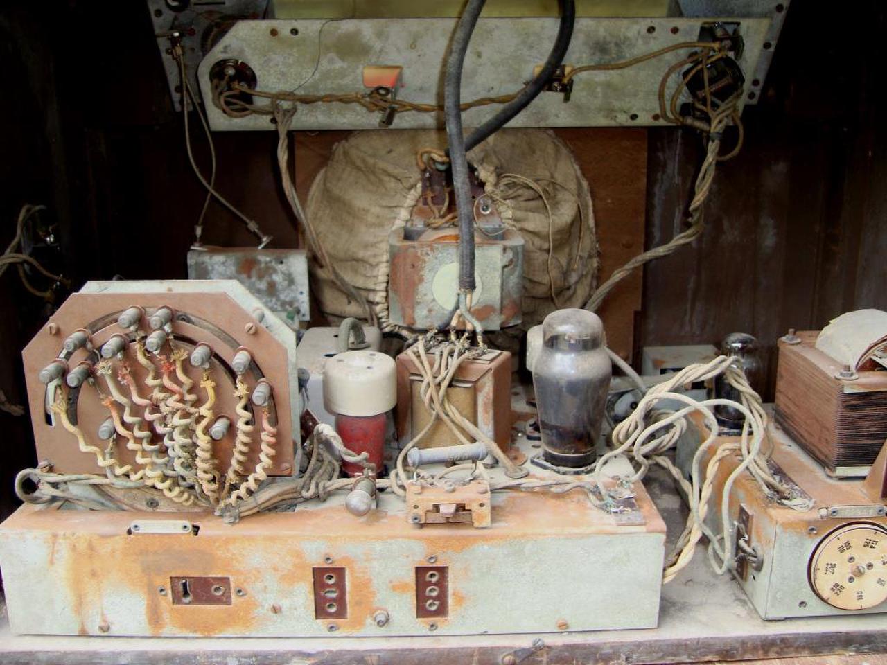

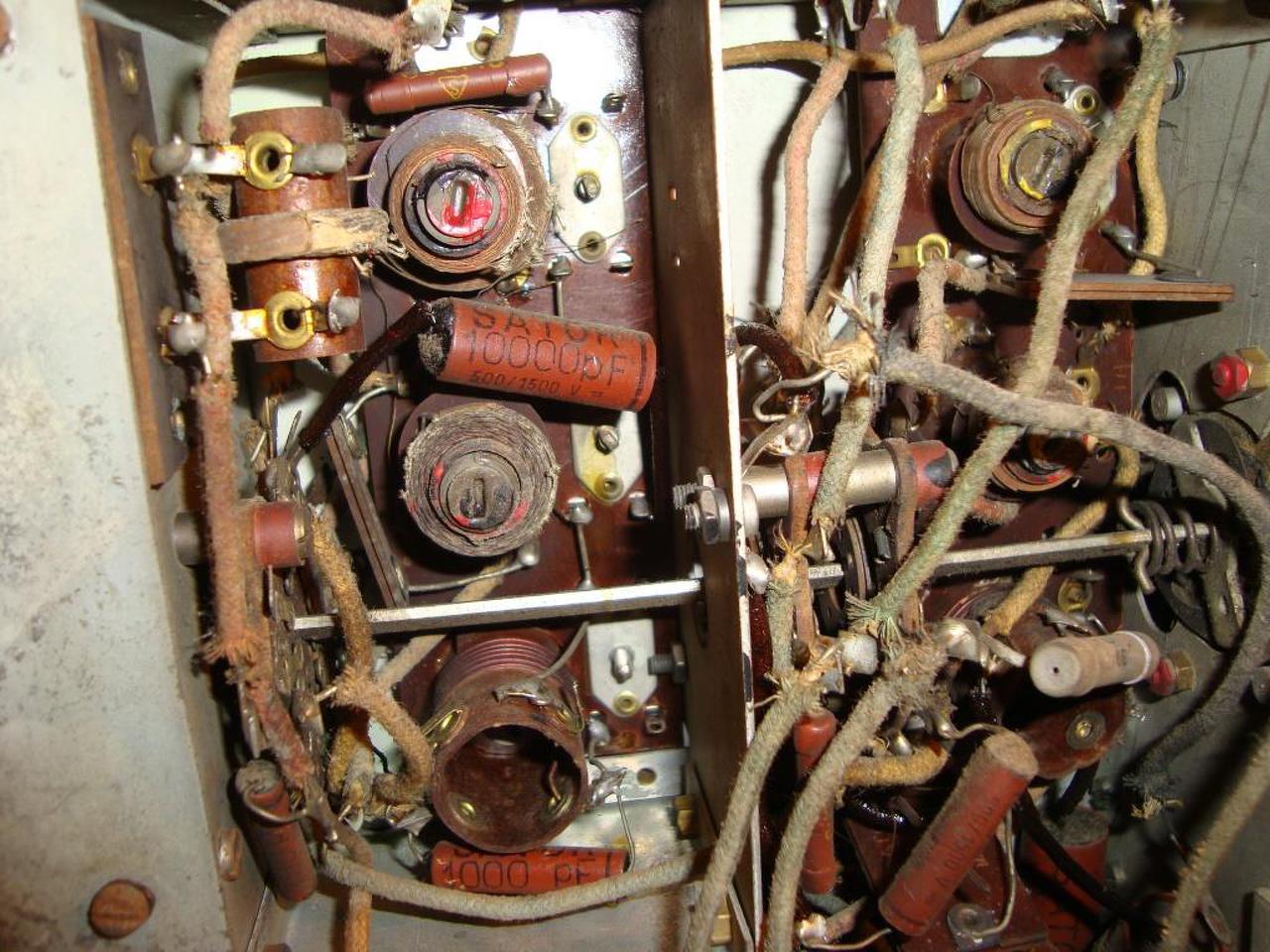

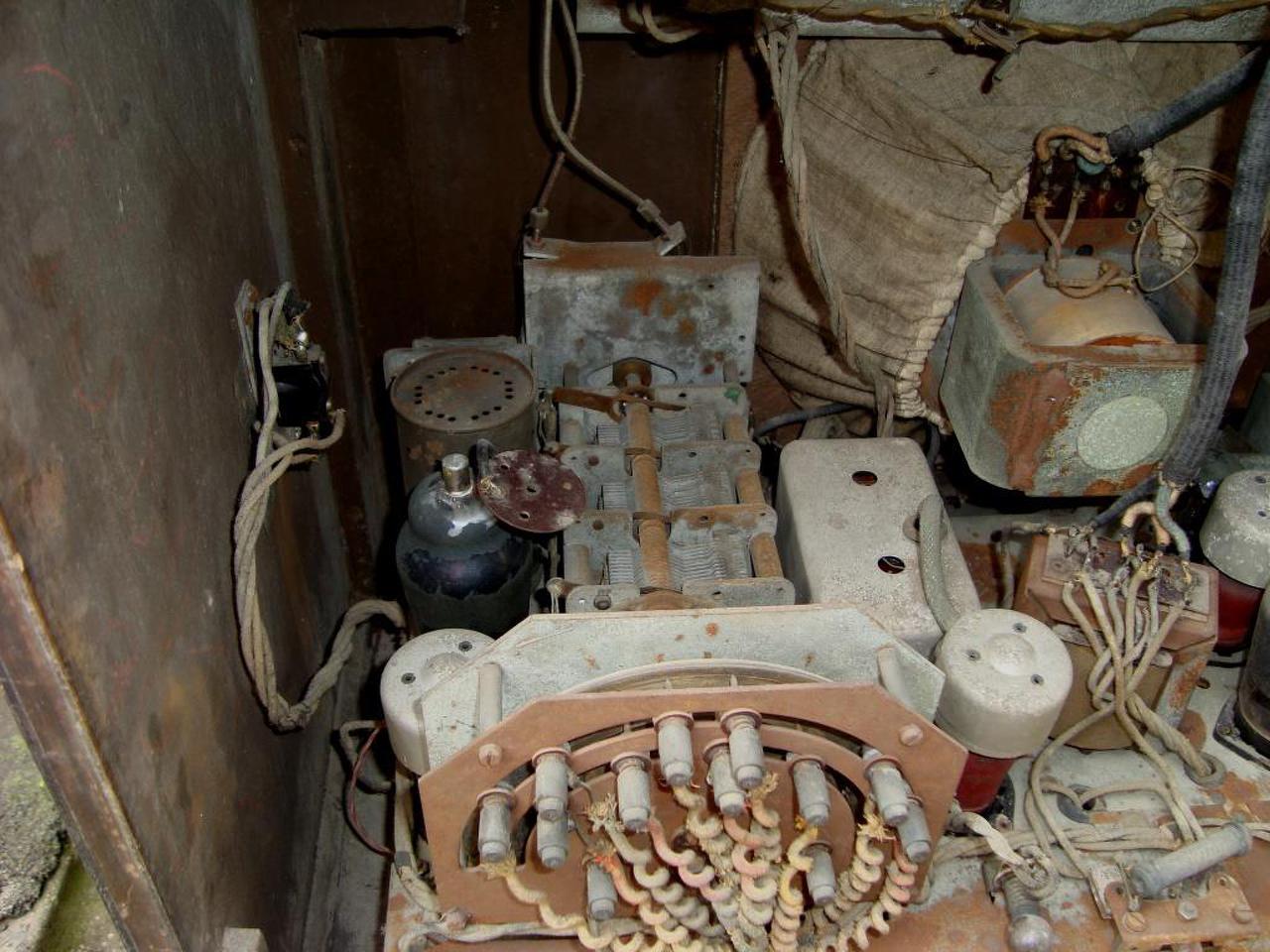

Üdv mindenkinek. Hónapok óta kerülgetem ezt az Oriont a pincébe, hatalmas egy állat, van vagy 30 kiló, egyedül fel sem bírom emelni. De meg kell csinálni, hát ma felhoztuk. Rettenetes állapotban van, az összes tekercs egérrágott, még a serlegek alatt is, kifújt kondik, össze vissza tekert, szakadt acél skálahúr, beragadt gombok, hull.váltó, törött, hibás mechanikus alkatrészek stb. Én még nem láttam ilyen készüléket, a Kádár könyv is csak az alapgépet írja, de ez egy kiegészített változat, elektro-motoros skálameghajtása van, a fix nyomógombos állomáskeresőt is motor hajtotta valaha. Hátul, az a nagy kerek csúszka a forgó tengelyén, az szabályozhatta. Fogalmam sincs hogyan működik. Összesen 9 cső van benne, remélem jók. Nem véletlenül féltem nekiállni, de hát most ez lesz a következő hetek feladata.
(#) Janó bácsi válasza Janó bácsi hozzászólására (») Máj 16, 2016 / 2
Még képek

(#) fecameca válasza Janó bácsi hozzászólására (») Máj 16, 2016 /
Ilyet én sem láttam soha, mondjuk ez a világháború előtti összesről elmondható, de ezt ha nem látnám, azt állítanám hogy ilyen soha nem is létezett. Valami csúcs kategóriájú gép lehetett a két világháború közt? Szerintem ez még neked is feladja a leckét. Bár egy ilyen luxus gép ebből a korból ha működne, igazi kuriózum lehetne.
(#) color válasza Janó bácsi hozzászólására (») Máj 16, 2016 /
Innen lesz szép nyerni.
Szurkolok nagyon és várom a fejleményeket.
Eddig nem láttam még ilyen gépet.
Ez a sok gomb valamilyen memória lehetett?
(#) Janó bácsi válasza color hozzászólására (») Máj 16, 2016 /
Ahogy megpróbáltam kitalálni, a nyomógombokra fix állomásokat lehet programozni a hátsó kapcsoló lap segítségével, és amikor benyomjuk a kívánt állomás nyomógombját, a szervomotor oda forgatja a skálát. De működni, még én sem láttam.

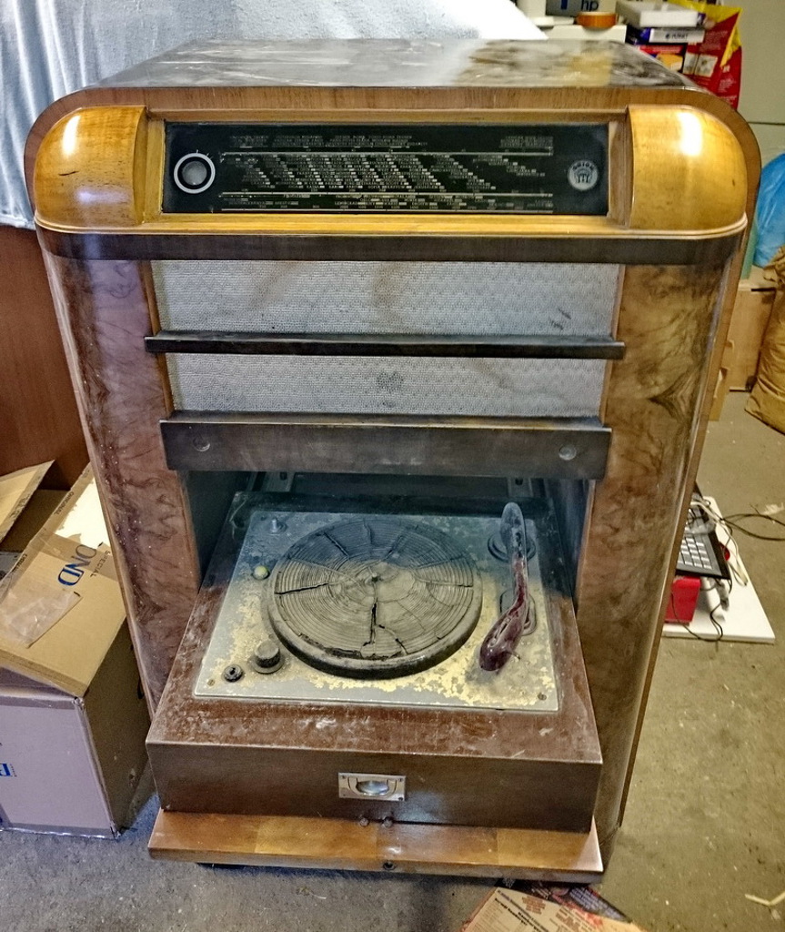

(#) Szikravadasz válasza Janó bácsi hozzászólására (») Máj 17, 2016 / 1
Nem semmi jószág. Talán Orion 955, rendelésre gyártott programozó szerkezettel. Kíváncsi vagyok, mi lesz belőle. Persze tudom, hogy szép és jó lesz, de akkor is.
Én meg keresek egy ilyennek a sima, nem programozható elektronikáját, ebbe:
(#) petermusica válasza Szikravadasz hozzászólására (») Máj 17, 2016 /
Ez volt valamikor a grofok HIFI tornya,nem hiszem hogy kapsz bele belsot,en pontratennem a dobozat es epitenek bele valamilyen modern elektronikat,ugy hogy vegye az FM savot,valamit lehessen rajta halgatni,ne csak disz legyen,az elektrodinamikus hangszoro tekercset meg lehet taplalni a halozatrol,kell hozza egy dioda ,egy nagytelyesitmenyu ellenalas aminek az erteket ki kell szamitani ugy hogy kb 30V jusson az eletromagnes tekercsere,es egy szuro elko kb 100 MF 400 V
(#) Janó bácsi válasza Szikravadasz hozzászólására (») Máj 17, 2016 /
Elfelejtettem leírni, Orion 999-es a rádió.

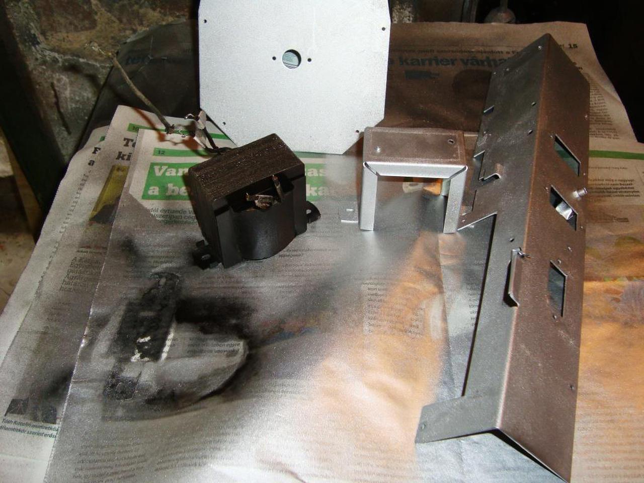

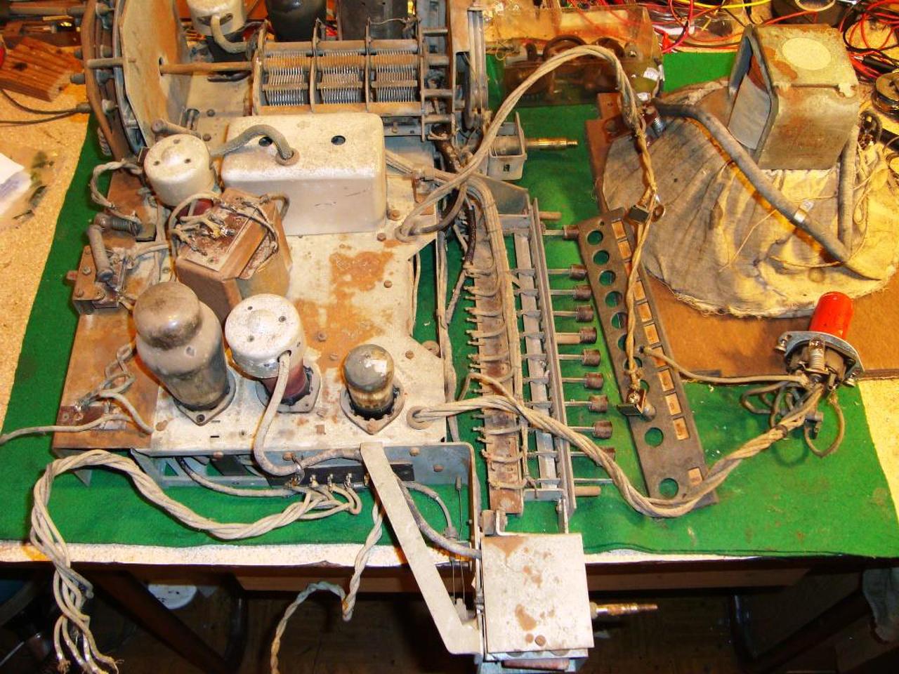

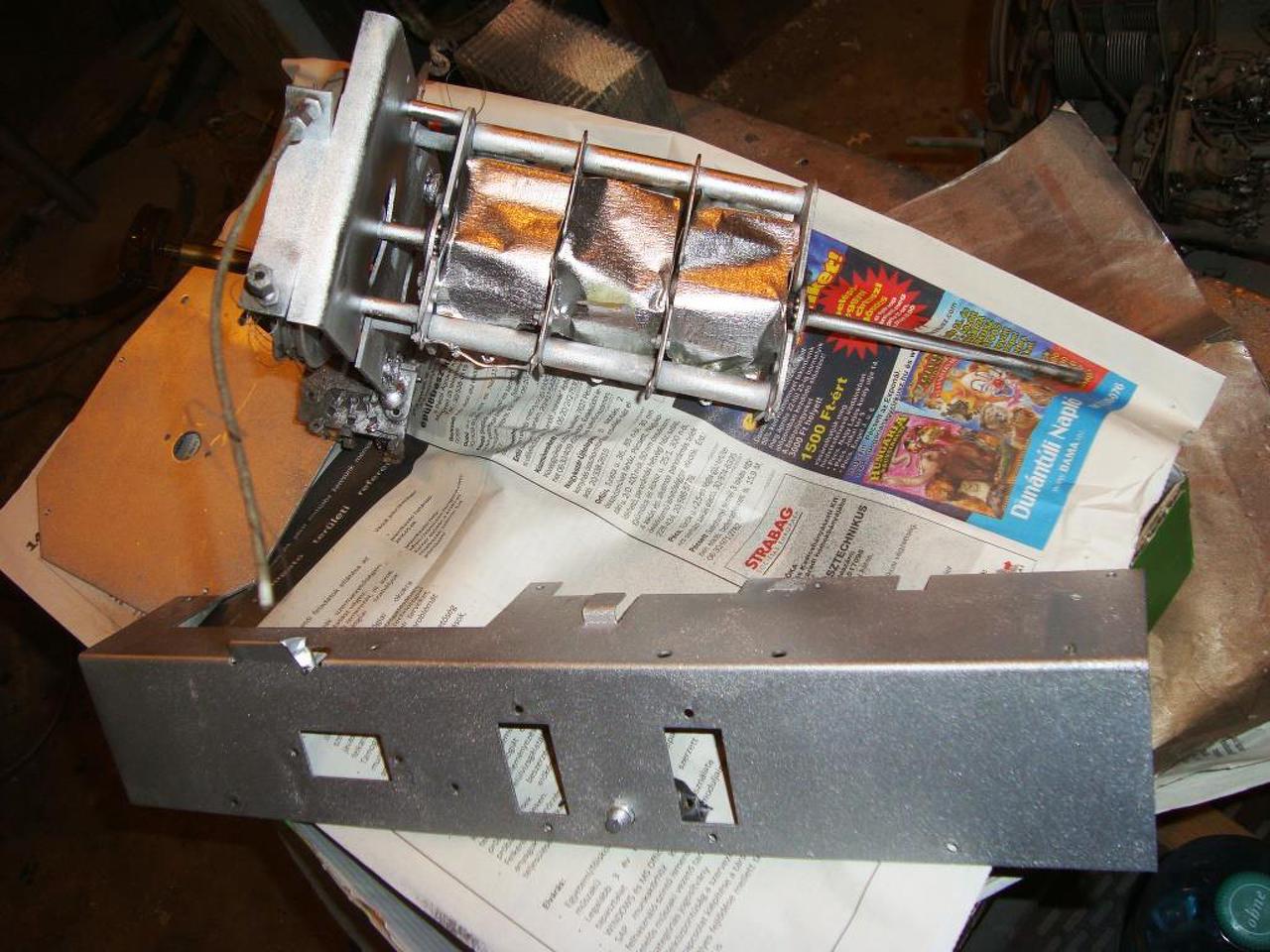

(#) Janó bácsi válasza Janó bácsi hozzászólására (») Máj 17, 2016 / 4

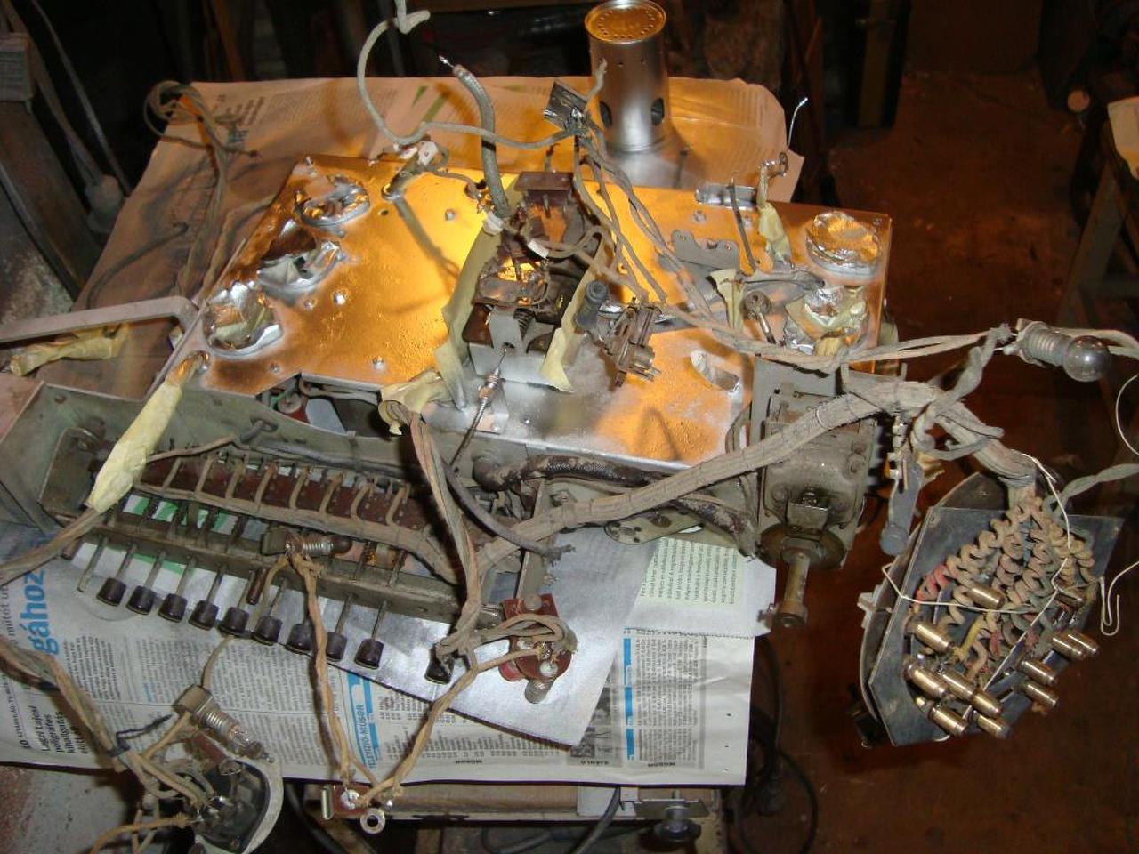

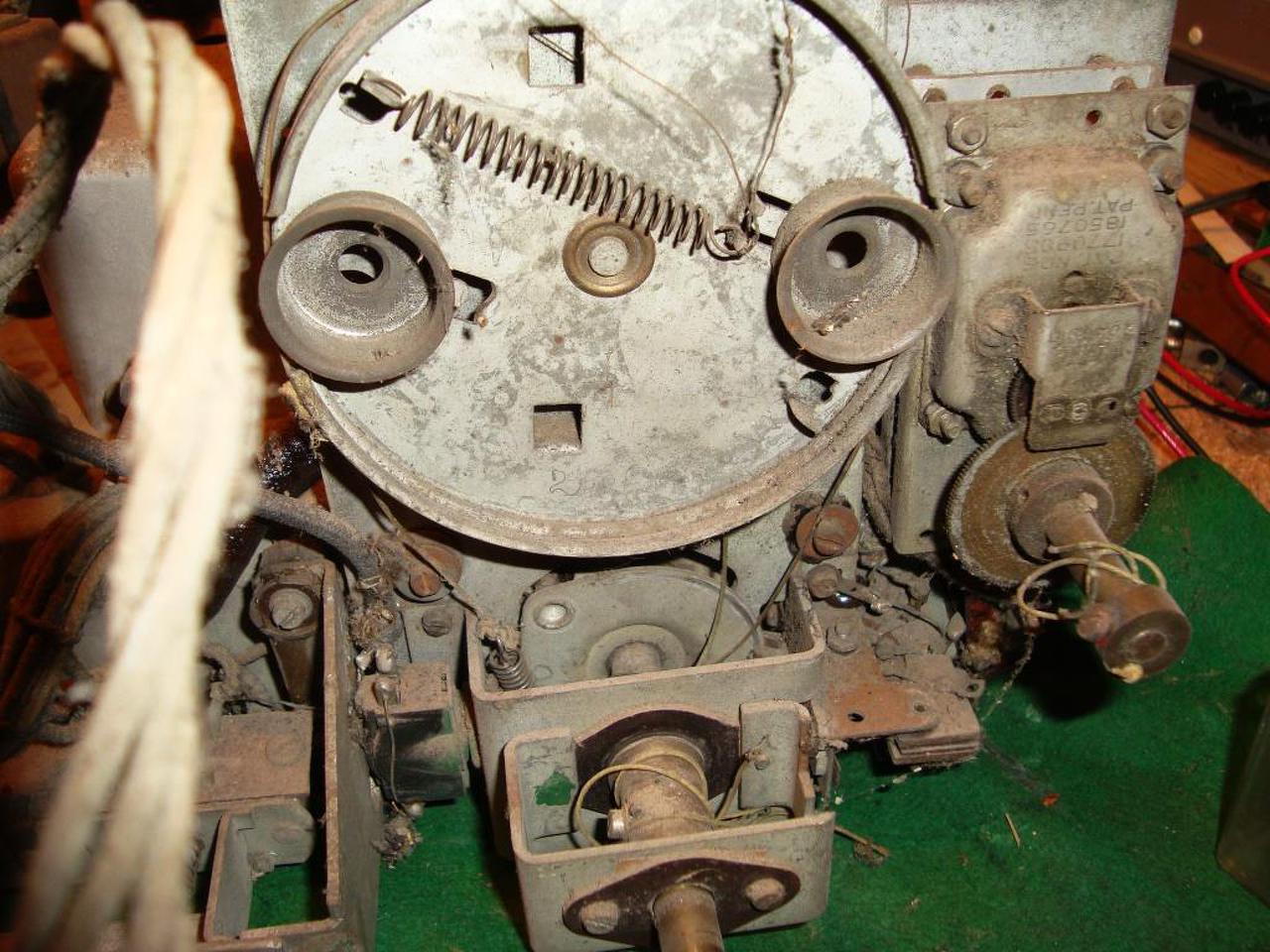

Folytatom a 999-est. Amennyire lehetett szétszedtem, rozsdátlanítottam rozsdaoldóval és lefestettem. Külön a hátsó toldalékot, külön a forgót a szerelvényeivel, és külön a panelt több részletben kimaszkolva. Meg a kitrafót. Most szárad, holnap ezt a részt összerakom. Ugyan így kell majd megcsinálni a táppanelt is, az is csupa rozsda. És majd a hangszórót, meg a skála tartó mechanizmust is. Messze vagyunk még az első bekapcsolástól sajnos. Aztán jöhet majd a doboz felújítás.
