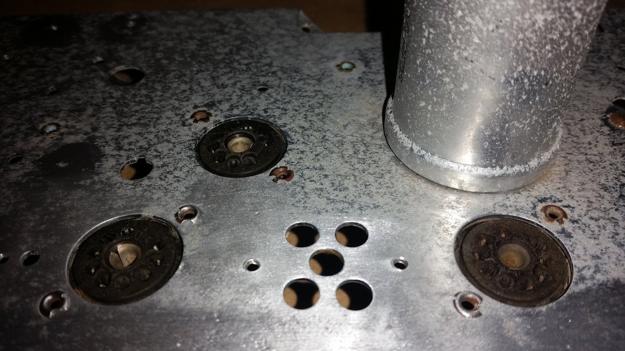

(#) cua hozzászólása Ápr 25, 2016 /
Tudja valaki, hogy a kepen lathato alu sasszi szennyezodeset (oxidaciot?) mi okozhatta? Mar nem eggyel talalkoztam es gyakorlatilag nem tudom eltavolitani csak ha teljesen szetszedem a keszuleket.
En a Dremel dorzskorongokat hasznalom ilyenre, abbol azert a 180-as eleg szepen levisz minden durvasagot de ehhez nem jo, mivel tul mely...
(#) zolika60 válasza cua hozzászólására (») Ápr 25, 2016 /
Nedves környezet. Például pince.
(#) Robin2 válasza zolika60 hozzászólására (») Ápr 25, 2016 /
Aluminium: A levegő oxigénjével gyorsan reagál, és a felületét védőalumínium-oxid (Al2O3) miatt passzív: a tömény savak nem támadják meg. Amfoter jellegű, ebből következik, hogy lúgok (nátrium-hidroxid, kálium-hidroxid) és híg savak (sósav, citromsav,kénsav) is oldják aluminátok, illetve alumínium-sók képződése közben. Ha eltávolítjuk az oxidréteget, reagál vízzel; ekkor alumínium-hidroxid (Al(OH)3) keletkezik és hidrogéngáz szabadul fel.
Sima pincében nem lesz semmi baja. Volt még ott valami a levegőben
(#) zolika60 válasza Robin2 hozzászólására (») Ápr 25, 2016 /
A vegyészeti részéhez nem értek, de dohos pincékben szoktam ilyesmit találni. Egyébként: Van valami a levegőben.
(#) pucuka válasza zolika60 hozzászólására (») Ápr 25, 2016 /
És az aluminium oxidnak van még egy mikor jó, mikor nemannyira jó tulajdonsága, porózus. Ez jól jön az elektrolit kondiban, de a pincében a penészgombák számára is.
(#) cua válasza zolika60 hozzászólására (») Ápr 26, 2016 /
Ez nem sima oxid reteg, az nagyon szepen (es konnyen) lejon, utana ujszerure polirozhato.
A sos tengeri parara gyanakszom, vagy a fene tudja.
Ez nem csak a feluleten van, hanem ahogy latni (avagy nem a rossz foton) kisebb foltokban melyen beette magat az alulemezbe.
(#) zolika60 válasza cua hozzászólására (») Ápr 26, 2016 /
Mondtam, hogy a vegyészeti részéhez nem értek, de számtalan ilyen kinézetű pince leletet láttam már.
(#) _BiG_ válasza zolika60 hozzászólására (») Ápr 26, 2016 / 1
A pince közegében elég sok mikroorganizmus él, amik képesek a környezetük vegyhatását és kémiai összetételét (különböző ionok koncentrációját) a saját igényeik szerint módosítani, hogy megéljenek. Ezek aztán okozhatnak olyan körülményeket (plusz a pince levegőjének nedvessége), amik az alumíniumot megtámadják.
