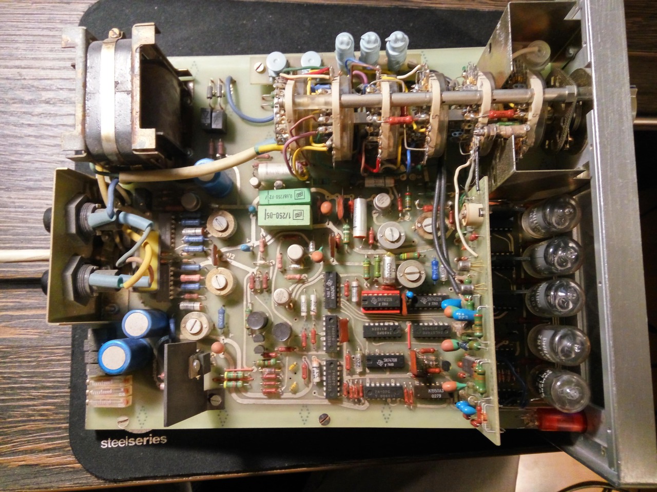

Nemrég szert tettem egy Ganz DMM-2001 multiméterre. Magyar gyártmány, kb. 1979-ből, a Ganz Műszer Művek gyártotta. Sajnos kicsit hibás: a 200mv /uA álllásban üresben folyamatosan növekedik az állás, kb 10mV /sec sebességgel, ellenállás mérés pedig nem megy a két legkissebb (200R illetve 2K) állásban, fixen 36 ot mutat a két legkisebb helyiértéken. Se kapcsolási rajz se gépkönyv, nem találtam semmit, valakinek van esetleg némi infója? Mennyire esélytelen így javítani? Szerintetek érdemes ezzel egyáltalán foglalkozni? Nem bánnám ha működne, szép kis eszköz, nem kritikus mérésekhez ezt használnám (jó ránézni a Nixie csöves kijelzésre).

(#) kristikoma válasza helltp hozzászólására (») Dec 14, 2016 /
Rajzot én se találtam. Belsejét nézted esetleg, milyen bonyolultságú?

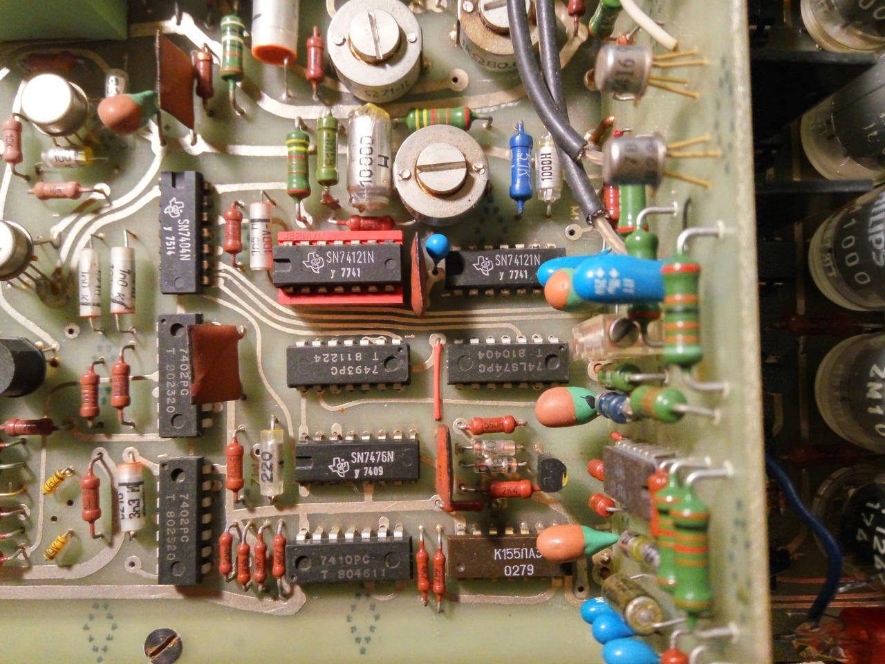

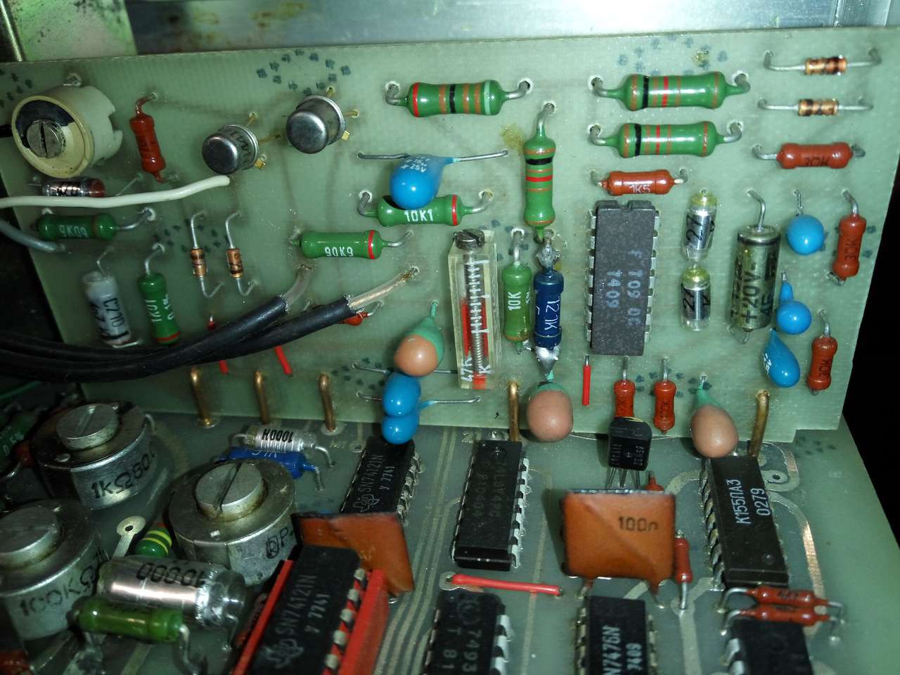

(#) helltp válasza kristikoma hozzászólására (») Dec 14, 2016 / 1
Én sem találtam azóta sem semmit sem. Első dolgom volt szétszedni, műszer létére nem túl bonyolult, de ahhoz sajnos közel nem elég egyszerű hogy minden segítség nélkül meg tudjam javítani. :S Mellékeltem pár képet, tudok feltenni többeet is ha igénylitek, csak szét kell kapnom megint. Valami kőkorszaki digitális cucc, az ICket elnézve pár logikai kapu pár flip-flop, counter, meg a csövek meghajtásához a 74141-ek. Van benne viszont egy rakat "csepp tantál" kondi, azt hallottam hogy ezek szeretnek idővel átalakulni rövidzárrá, kezdjem el cserélgetni őket vaktában, hátha? Más ötletem nagyon nincs eddig.
(#) kristikoma válasza helltp hozzászólására (») Dec 15, 2016 /
Első körben rövidzárat, szakadást és kontakt hibát keresnék azokban az állásokban, ahol nem mér jól. Ha a körkapcsoló érintkezői nem fényesek, fémgyapottal lehet dörzsölni. Ha ezek után se jó, továbbléphetünk.

(#) fecameca válasza helltp hozzászólására (») Dec 15, 2016 / 1
„Van benne viszont egy rakat "csepp tantál" kondi, azt hallottam hogy ezek szeretnek idővel átalakulni rövidzárrá, kezdjem el cserélgetni őket vaktában, hátha?”
Elég nagy butaság lenne szerintem. Sok éves tapasztalatom, hogy csak a túlfeszültség miatt lesz némelyik zárlatos. Ahhoz pedig még ki sem kell forrasztani, hogy egy ilyet kimérj. Nem értem, minek kell bármiben is vaktában csereberélni alkatrészeket? Egy szakember először mér, és csak azt, ami rossz, cseréli ki.

(#) szapcsika válasza fecameca hozzászólására (») Dec 15, 2016 /
Nekem nem ez a tapasztalatom. Maréknyi csepp tantált cseréltem már, csont zárlatosak voltak és nem volt semmiféle túlfeszültség. Volt ami szó szerint a szemem láttára lett zárlatos, miközben használtam a műszert, amiben volt.
Abban viszont maximálisan egyetértek, hogy nem vaktában cserélünk, hanem mérés után. Ha valamelyik tápfesz nincs rendben, akkor lehet gyanúsítani a tantál kondikat és szépen méricskélni kell, hogy melyik rossz.

(#) helltp válasza fecameca hozzászólására (») Dec 17, 2016 /
Természetesen nem szó szerint értettem hogy vaktában, rövidzárat mérni azért szándékoztam előtte. De az az igazság hogy a gyanús helyen lévőket úgy is ki kell szedni, mert ha nem is zárlatos, normálisan kimérni nem tudom az áramkörben, ha meg mégis jó, akkor sem teszem vissza a majd 40 éves csepptantált a lapba. Így a dolgok vége ígyis úgyis az lesz hogy a potenciálisan hibásak ki lesznek cserélve.
(#) kristikoma: Köszönöm a segítséget, amint kész rá időm ezzel kezdem, aztán egyesével kimérem a kondikat, különös figyelemmel azokat, amelyeknek köze lehet az érintett tartományokhoz.

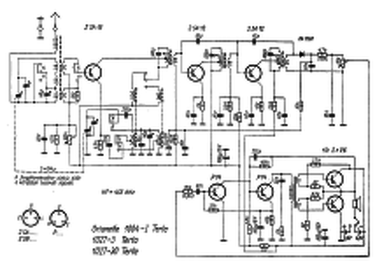

(#) MrBrown hozzászólása Dec 22, 2016 /
Szeretnék picike, 9V-ról működő fázisfordító és kimenő trafós tranzisztoros push pull kapolással kísérletezni. Van egy Orionette 1004-1 panelom amiben találtam egy trafót. Azt gondoltam hogy kimenő de a fellelt rajz alapján nem az. Tudna valaki segíteni hogy ez milyen kapcsolás és esetleg jobb minőségben elküldeni ha létezik?
(#) VJ72 válasza MrBrown hozzászólására (») Dec 22, 2016 /
(#) MrBrown válasza VJ72 hozzászólására (») Dec 22, 2016 /
Köszönöm szépen!
