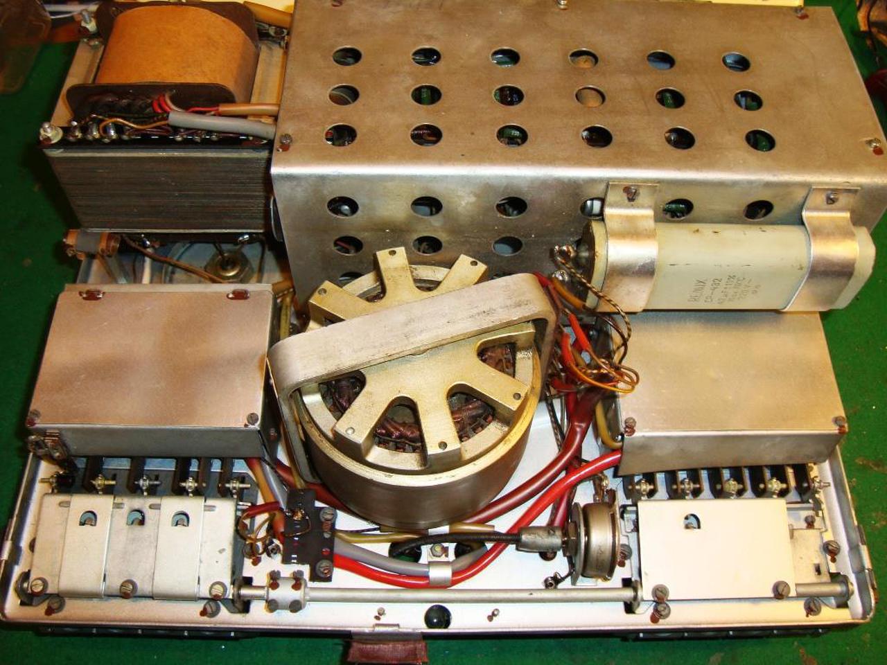

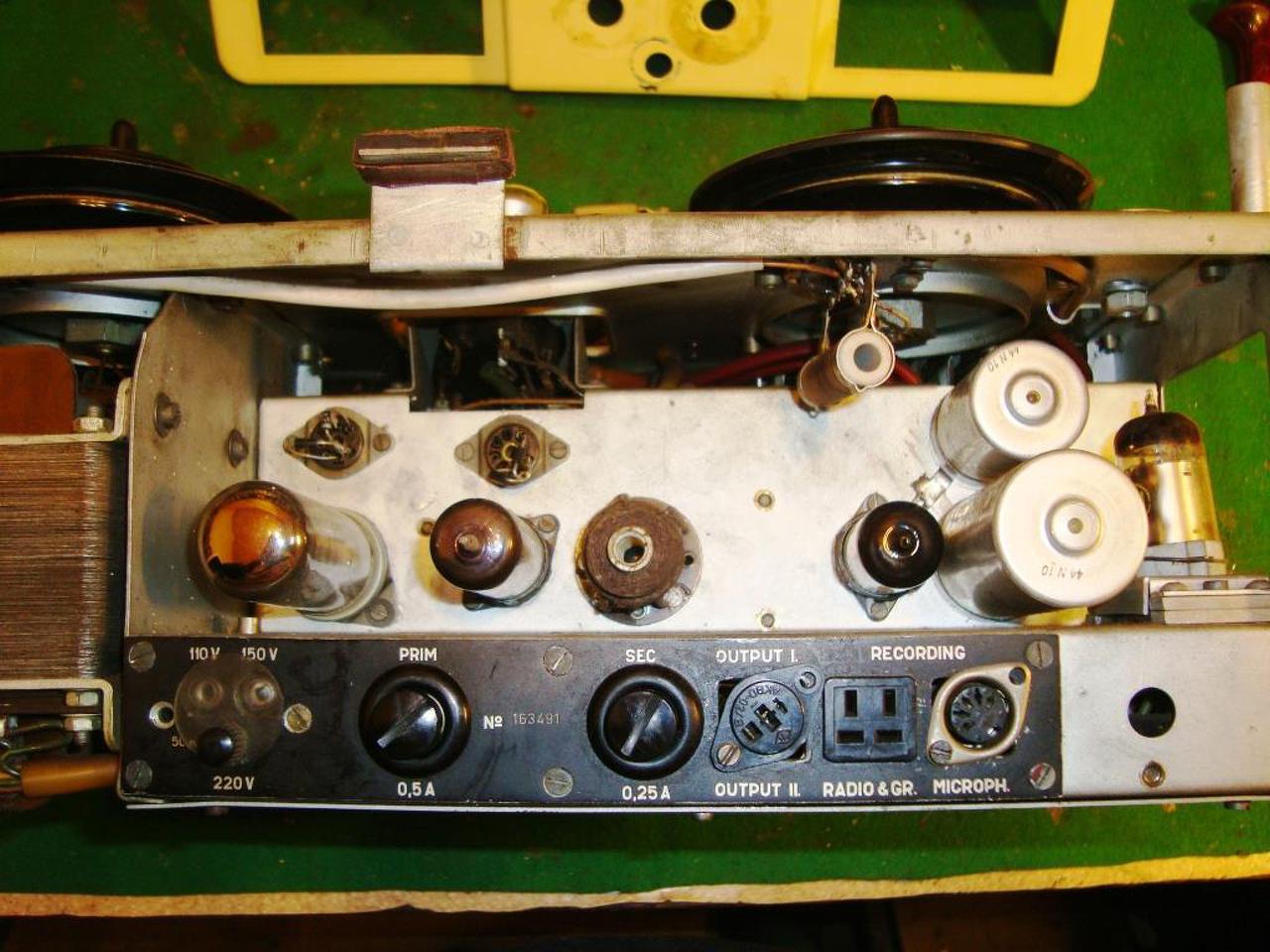

Üdv mindenkinek. Megjött az ML Mechlabor magnó is, nem fogok unatkozni a közeljövőben. Ez a típus kb egyidős a VSZ-el 1955-ös. Akkoriban drága holminak számított kb fél évi átlagfizetést kellett adni érte. (6000 ft.) Ez már egy akkor korszerű, nyugat Európai színvonalú készüléknek számított, a motorja 2 sebességes, külső forgórészes, ami maga a lendkerék is. Mind a két feltekercselő orsóban vezérelt elektromágnes van ezzel lehet indítani a tekercseléseket, és a nyomógörgőt is mágnes húzza be. Kombinált, törlő, lejátszó, felvevő feje van. Ahogy megjött kiszedtem a dobozból (az ment a kárpitoshoz) és bekapcsoltam. Anódfesz nincs, a motor nem indul, a nyomógörgő húzó mágnes füstöl. Közelebbről szemlélve valaki érdekes módon pótolta az egyencsöveket, diódákkal. A fentieket kivéve nincs rossz állapotban, nincs sok elkötés, vagy forrasztás benne, nem is rozsdás sehol, remélem rendbe lehet majd szedni. Ja és valami exportból visszamaradt darab lehetett, mert az egyetlen megmaradt felirat Angol nyelvű.

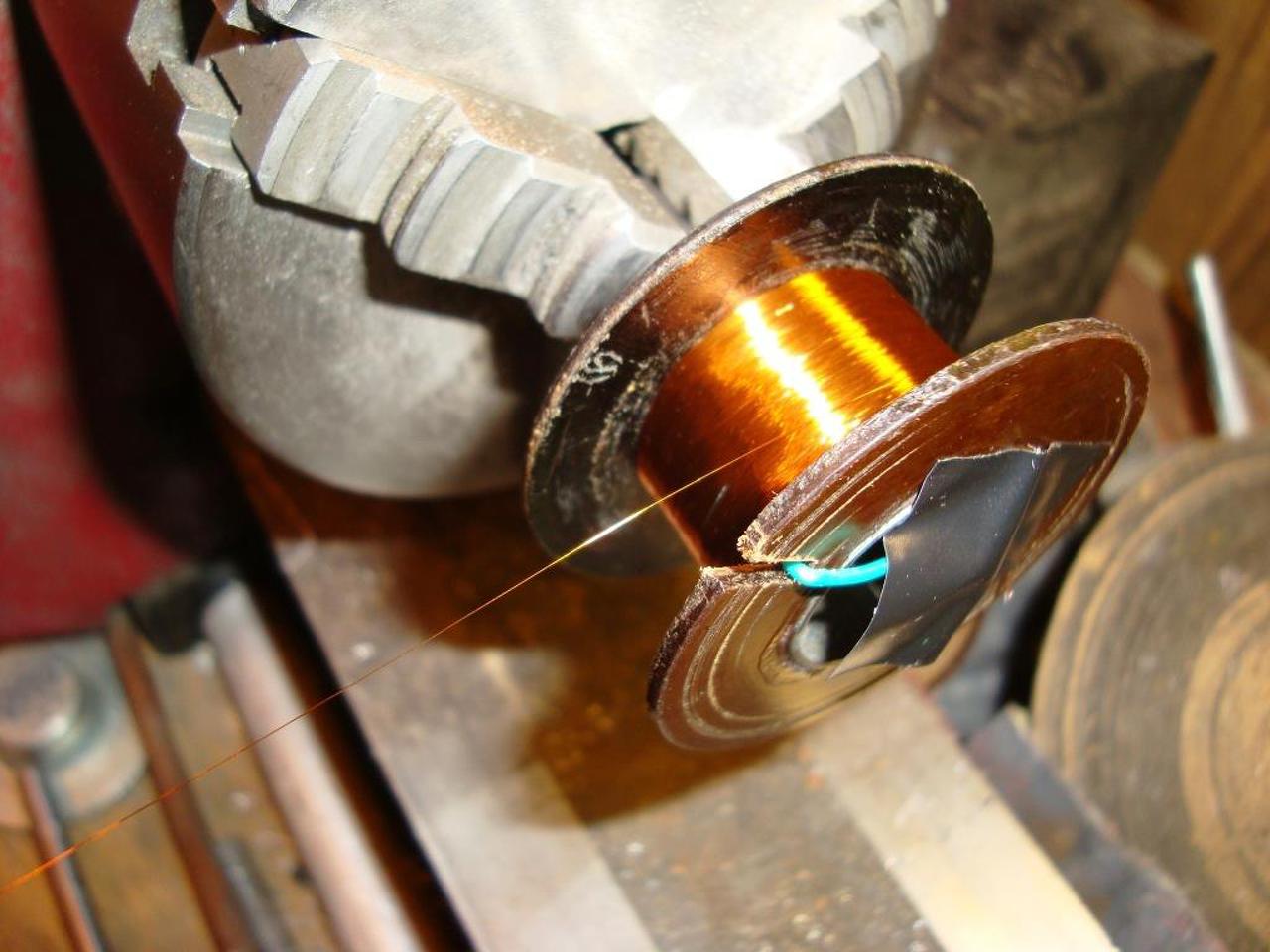

(#) Janó bácsi válasza Janó bácsi hozzászólására (») Dec 4, 2016 / 4

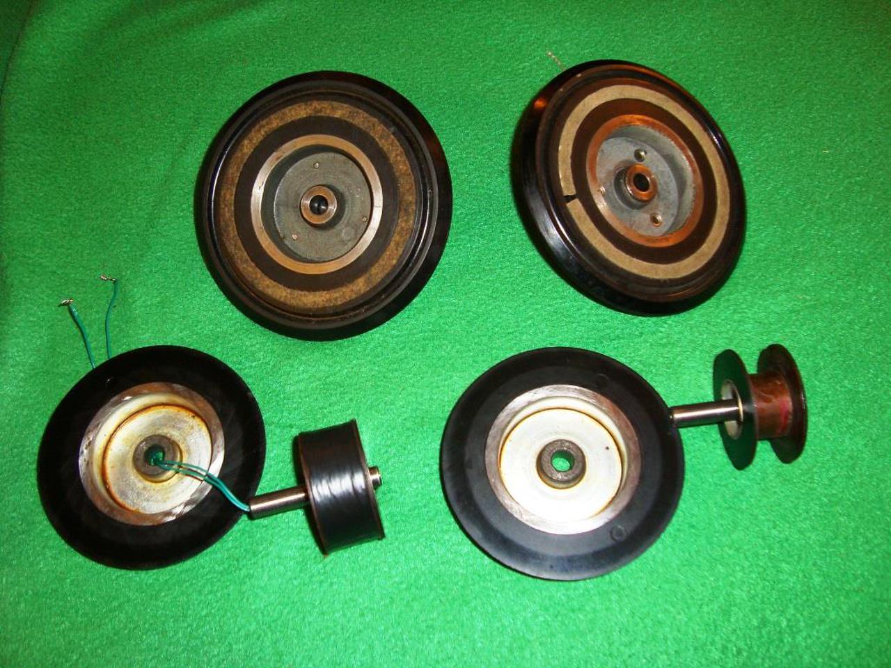

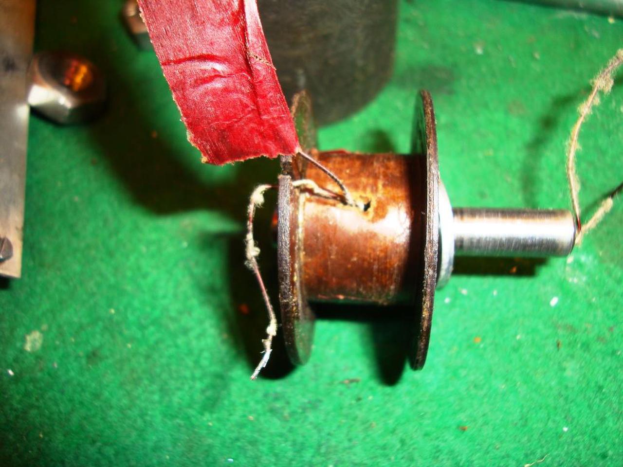

Folyt. az ML magnót. Kicseréltem a biztosítékokat, elindult a motor. A diódákat kiszedtem, és visszaraktam bele egyencsöveket. Megjött az anódfesz, de mind a két elkó (Siemens) szakadt volt. Ki lett cserélve a régi házában újakra. Ekkor már el kellett volna indúlnia, azonban a feltekercselő orsóban levő mágnes szakadást, a másik meg zárlatot mutatott. Először a zárlatosat vettem ki, nem is csoda, hogy zárlatot mutatott, valaki 0.15ös zománc-selyem huzalból megtekerte, kb háromszoros drótvastagsággal, és negyed menetszámmal. Le kellett venni és mind a két orsózó mágnest újra tekercselni, az eredeti 0.065-ös huzalból. A tekercsben levő vasmag miatt nem lehetett a tekercselő gépbe rakni, így az esztergán kellett megcsinálni. Lehúzni sem lehetett a régi huzalt, már használhatatlan volt, úgy kellett levágni. Macerás meló volt, darabonként kb 450000 (negyvenötezer) menet. A behúzó mágnes dettó, az is újra lett tekerve. Holnap visszarakom őket, talán most már működni fog mechanikusan.

Azért a sok menet, mert mindhárom mágnes az anódfeszre kapcsolódik. De kb. ennyi menet van egy gerjesztett hangszóró mágnesben is.

Esztergán feltekerni ennyit, nem semmi. A legnagyobb mumus az ilyen vékony huzalnál az elszakítás főleg induláskor. Én tápegységről hajtott akkus fúróval tekerem az ilyeneket, úgy,hogy a tápegységen be van állítva az áramkorlát annyira, ha kézzel lefogom, lefulladjon, és főleg az alsó kivezetést nagyon jól kell szigetelni, nehogy átüssön. A rengeteg menetből ítélve 230 V-ról, vagy netán az anódfesz.-ről húznak be ezek?

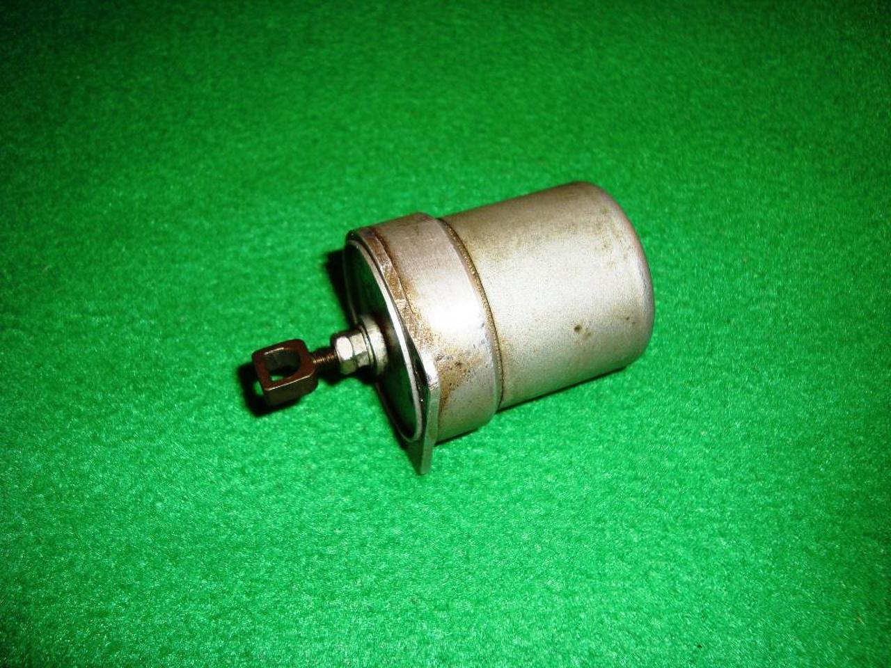

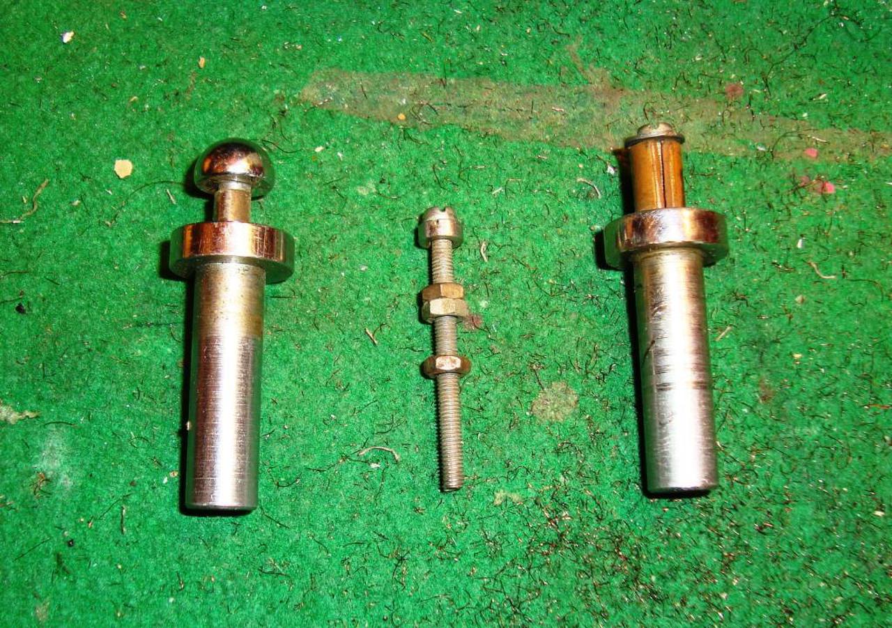

Folytatás .ML magnó. Összeraktam a mágneseket, meg beraktam a helyükre. Némi csiszolás, filc pótlás, beállítás után működik is szépen, teker mindkét irányba, meg megy a lejátszás is. További probléma volt a szalagvezetők állapota, egyik volt csak eredeti, a másik kettőt fusiba legyártották. El lehet képzelni azt a szegény magnó szalagot, ami a menetes szalagvezetőn csúszott ideáig. Szóval kellett csinálni krómozott rézcső felhasználásával újakat. Ezután lehetett csak a szalag futását végleg beállítani. A fej alá is került új gumi tartó, meg új filc a nyomó részhez. Ezután bekapcsoltam, és láss csodát, elsőre szólt, működött. Probléma még, hogy a varázsszem nem mutat a felvételkor, de majd azt legközelebb, mára ennyi.

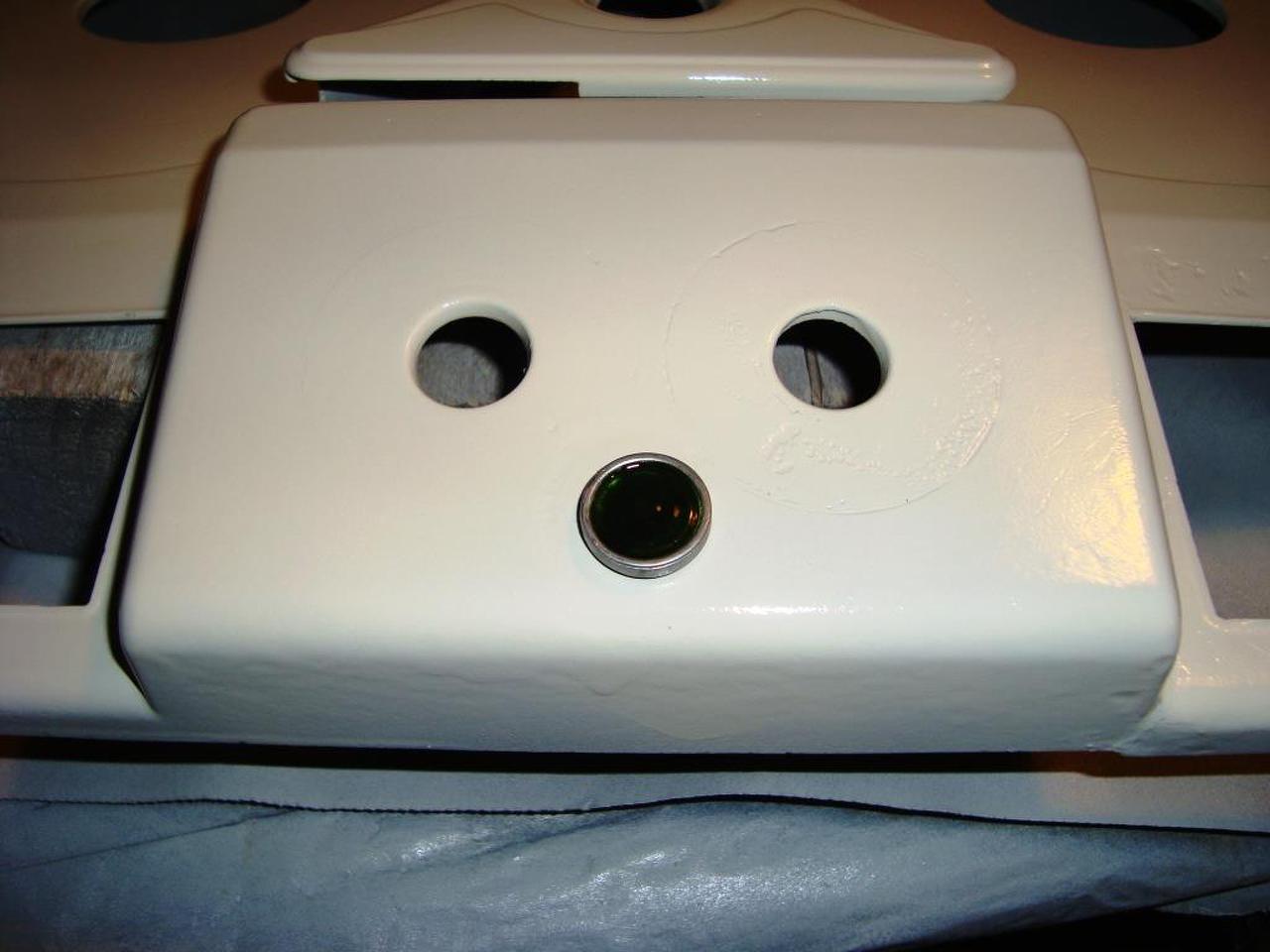

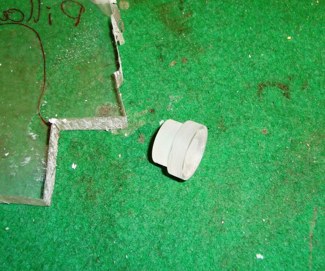

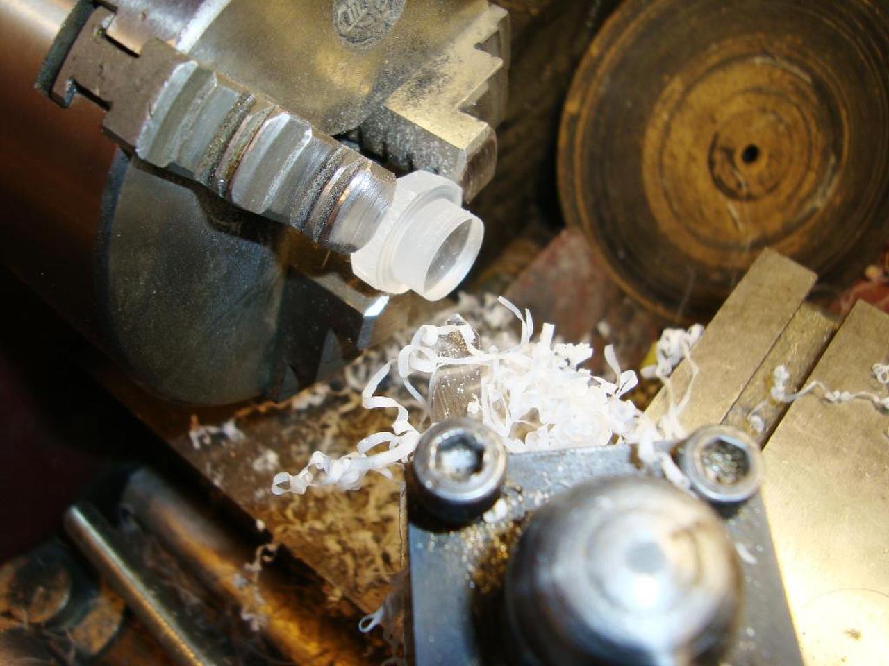

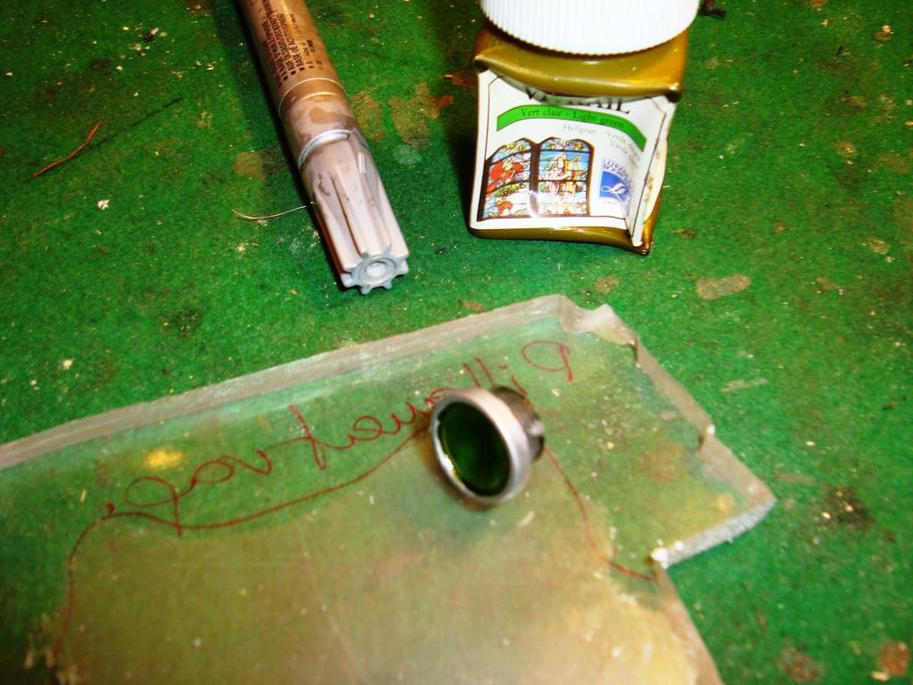

Folyt. ML magnó. Egy ilyen felújításnál rengeteg apró dolgot kell megcsinálni sziszifoszi munkával, ami viszi az időt, meg a pénzt, mégis eredménye alig látszik a végén. Ilyen apróság a bekapcsolás jelző ablaka, mely valaha egy krómozott keretű zöld plexi volt. Persze nincs meg, le kell gyártani. Az eredeti króm szélt nem tudtam neki megcsinálni, de azért hasonlít az eredetire. Ez is plexiből készült, ezüsttel. illetve zöld üvegfestékkel színezve.
