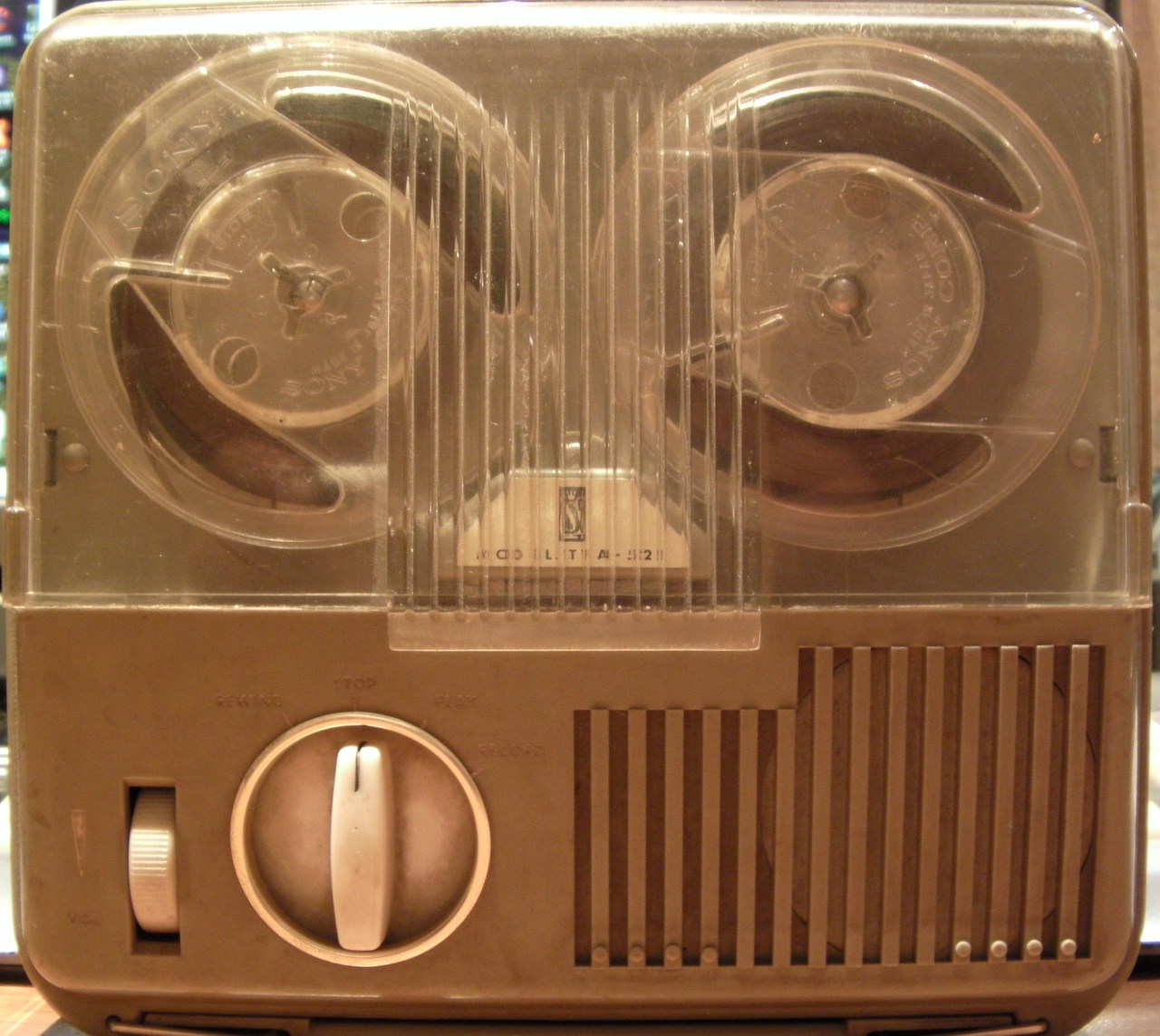

(#) lelkes amatőr hozzászólása Nov 25, 2016 / 3
Padláson járva botlottam bele a képeken látható magnóba, amin még szalag is volt. Egy alapos tisztítás után lett ilyen állapotban.
Némi villany hozzáadása után rögtön beindult.
Valamikor az '50-es évek végén készülhetett, Star-Lite Pacer TPA-521 tipusú.
Ami a gondom vele:
Ha pár tized voltot esik a táp akkor már nyávog. Ezzel mit lehet kezdeni?
A plexi védőtető nem a legszebb állapotú. Mivel lehetne *felújítani* ?
Azt írja hátul, hogy UM2-es elem kell bele, de a baby-elem lötyög benne a góliát meg nem fér bele. Akkor minek felelhet meg az UM2 ?
(#) Robin2 válasza lelkes amatőr hozzászólására (») Nov 26, 2016 /
Szia, érdemes átnézni a tápegységet, esetleg a szürőkondikat kicserélni. A plexit polírozni tudod, akár házilagosan is. A baby elemnek jónak kell lennie bele, hajlíts az érintkezőkön ha lehet. ( C Baby R14 UM2).

(#) lelkes amatőr válasza Robin2 hozzászólására (») Nov 26, 2016 /
Szia,
Itt semmi tápegység sincs, az elemet közvetlen kapcsolja a motorra aminek a tengelye közvetlen dörzshajtással kapcsolódik a felcsévélő orsóra. Még hangtengely sincs benne.

(#) lelkes amatőr válasza OFK hozzászólására (») Nov 26, 2016 /
Három darab 1.5 Voltos elem kell hozzá, meg az erősitőnek van 1 darab 9 Voltos.
Két db. 1.5 Voltos párhuzamosan van kötve, ez hajtja a lejátszás motorját, a harmadikat sorba köti visszatekerésnél.
(#) kristikoma válasza lelkes amatőr hozzászólására (») Nov 26, 2016 /
Szerintem kezdd azzal, hogy ezt a minimális mechanikát megtakarítod, majd ahol kell, bekened. A nyomógörgőt is takarítani kell. A plexi tetőt állítólag nagy áruházak parkolójában polírozzák, ha van autó polírozás.
(#) lelkes amatőr válasza lelkes amatőr hozzászólására (») Nov 26, 2016 /
Nem tudom, szabad-e egy ilyen régiséggel elkövetni olyan *merényletet*, hogy tennék bele 3 db. Li-Ion akkut, arról stabilizátorral 1,5 Voltot csinálnék a lejátszó-motornak, 3 Voltot a csévélőnek, a 11.1 Volt meg menne az erősitőnek.
Vagy inkább őrizzem meg az eredeti állapotát az utókornak?
A hozzászólás módosítva: Nov 26, 2016
(#) kristikoma válasza lelkes amatőr hozzászólására (») Nov 26, 2016 / 1
Akkor meg kellene oldani a töltését, szerintem ne csináld. Viszont használni se érdemes, nagyon primitív szerkezetnek tűnik. Inkább "vitrinmagnóként" képzelném el, azaz tessék legalább megtakarítani, majd szépen eltenni.
