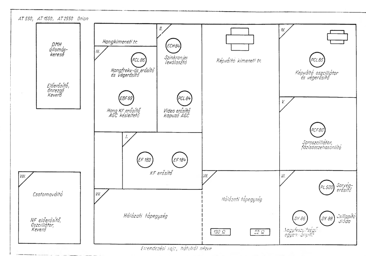

Üdv. Valaki esetleg ismerni az Orion AT 550-1550 TV készüléket? A sasszin elhelyezkedik 2 trafó (egyik légréses),viszont több trafó nincs a készülékben (hangkimenő transzformátor). Van ebben egyáltalán hangkimenő? Válaszokat előre is köszönöm.
(#) Janó bácsi válasza szikorapéter hozzászólására (») Dec 27, 2016 /
A készülékben a sorkimenő trafón kívül van egy hangkimenő, a PCL 86 anódkörében, róla megy el a vezeték a hangszóróra, van egy képkimenő a PCL85 pentóda anódkörében, és van egy kis trafó a blocking oszcillátor (trióda) körben. Ezen kívül van még egy hálózati fojtó-illesztő trafó is a hálózati bemenet körében. Tehát 4 trafónak, plusz a sorkimenőnek kell lennie a készülékben.

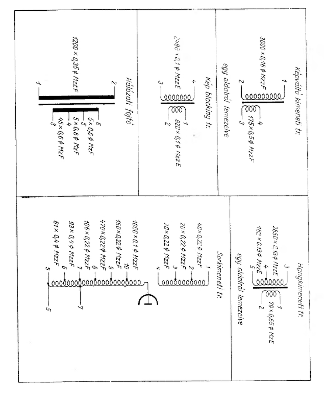

(#) papi válasza szikorapéter hozzászólására (») Dec 27, 2016 /
trafó adatok és elrendezési rajz. Üdv
(#) szikorapéter válasza papi hozzászólására (») Dec 27, 2016 /
Köszönöm. Lényegében akkor a képkimenőt is lehetne hangkimenőként használni? Mármint a szekunder oldalon gondolom nagyobb terhelő ellenállás kell rá de működhet.

A rajz szerint a képkimenő primér menetszáma 3000 a szekunderé pedig 175. Igy csak kb 17-es az áttétel. Ami kevés még 8 ohm-hoz is. A Szekunderből le kell tekerned 70-80 menetet, és akkor jó lehet. Az anódáram és a hangszoró impedanciájának ismeretében lehet megmondani hogy pontosan mennyit kell letekerni.

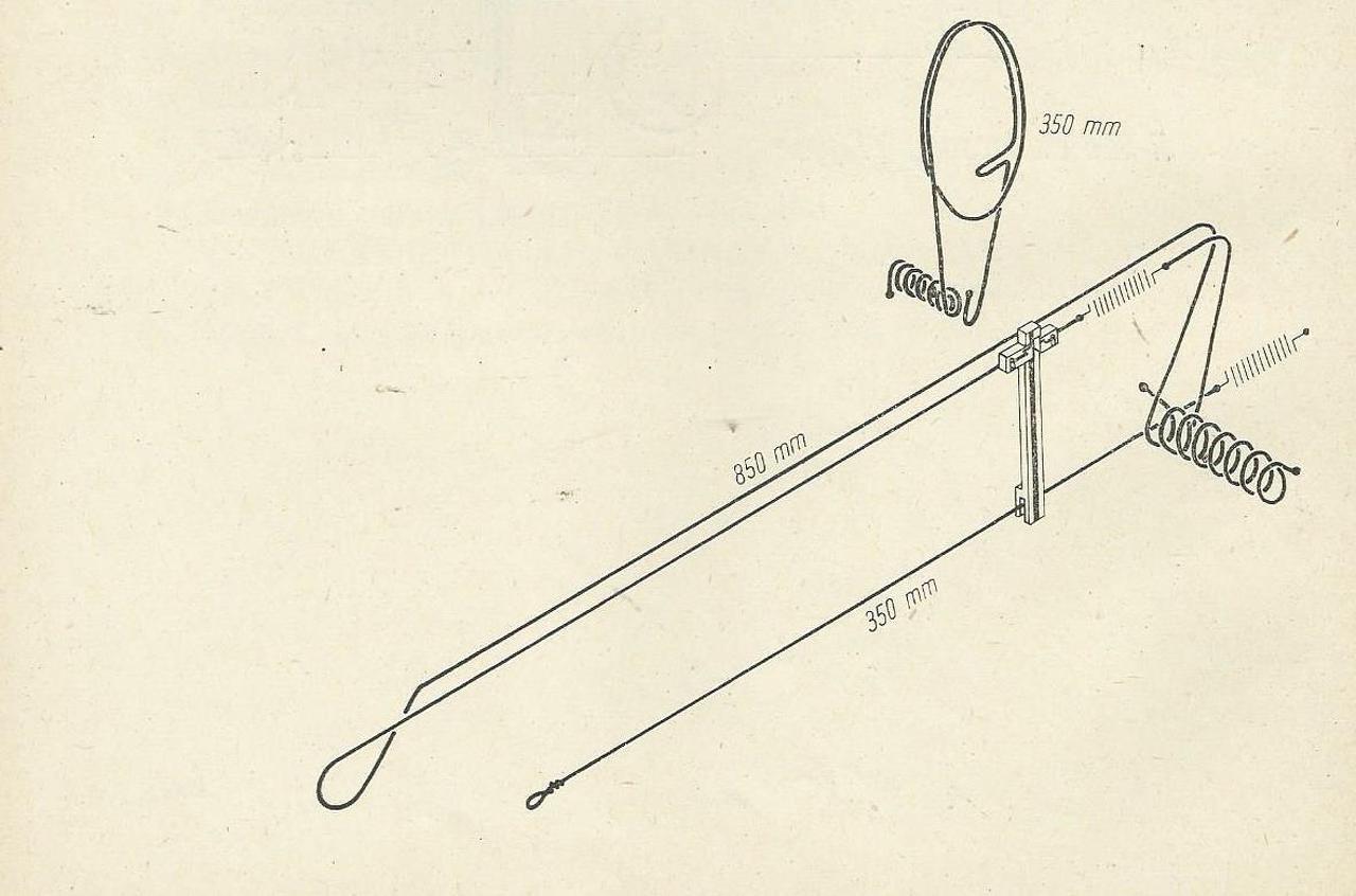

R946f skálahúrozás rajzát keresném.

Itt van

(#) Józsibácsi59 hozzászólása Jan 2, 2017 /
Köszönöm, ez gyors volt!

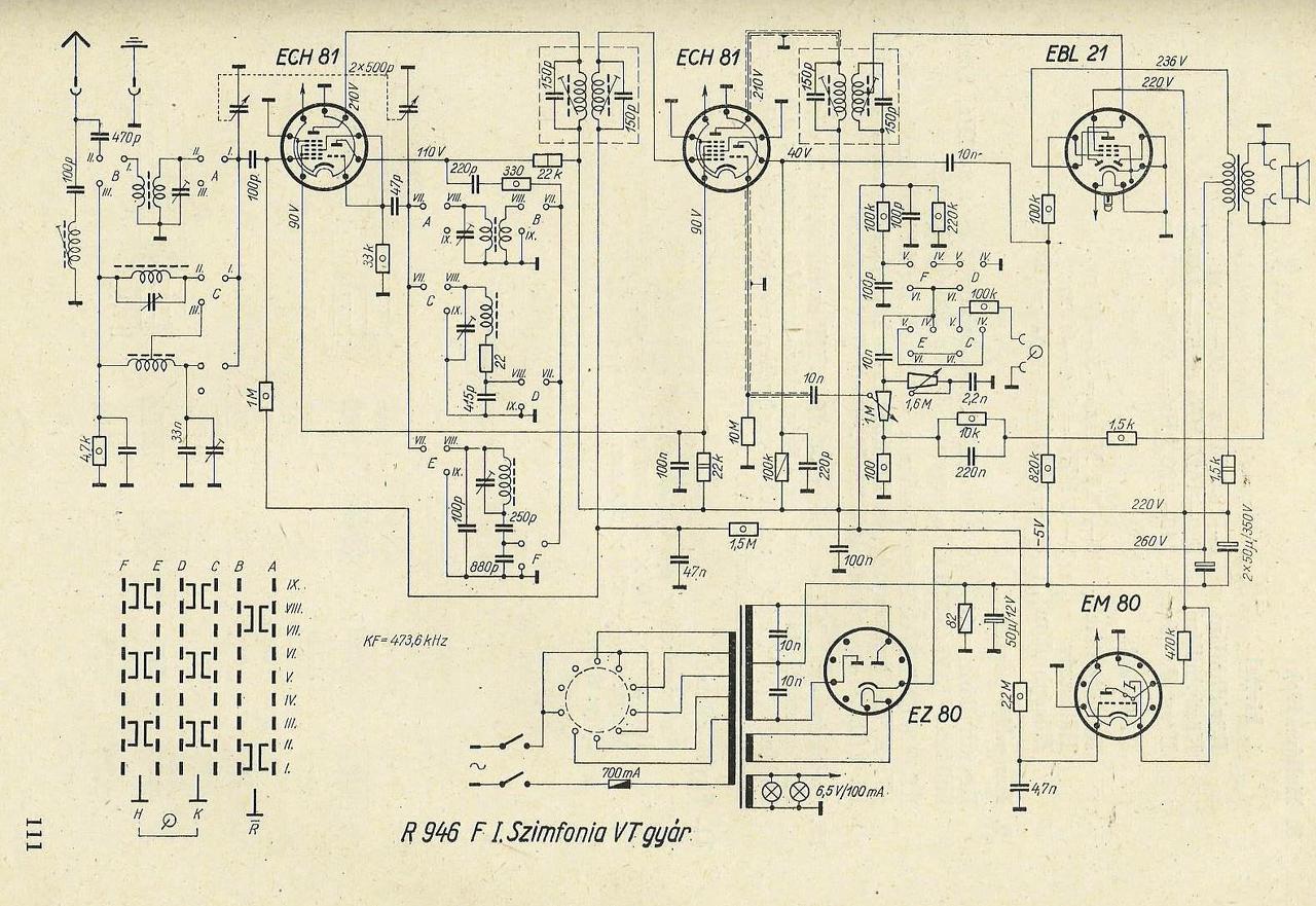

R 946F I. rádiót szeretnék javítgatni. Első kisérletem lesz ezért lehet, hogy nem megfelelő lesz a kérdésem. A készüléket bekapcsolva csak erős brumm halható, ereje nem szabályozható. Az EM 80-as cső teteje törött. A feritrúdon lévő tekercs egyik fele leszakadva. Gondolom ez az oda érkező fekete és piros vezetékekhez csatlakozna. A skálahúr rajza a forgókondenzátor zárt állását mutatja? Kávából kiszedve portalanítás után szemrevételezve viszonylag rendben van. Kérdésem a skálahúrra vonatkozik de egyéb tanács is jól jöhet. Köszönettel!
(#) Janó bácsi válasza Józsibácsi59 hozzászólására (») Jan 3, 2017 /
A rajzon a mutató jobb oldalon, a Kossuth rádió felőli oldalon van, vagyis beforgatott forgó állásban. A brummot a szűrő elkó hibája okozza, ez itt elég nehéz kérdés, mert rajta van a ferrit, így vagy egy ugyan olyat kell beszerezni, vagy szétszedni a régit, és csak a belsejét cserélni. Az elkó felújításról régebben sokszor irtunk itt a fórumon. A ferrit tekercs két vezetéke értelem szerűen a két lemenő huzalhoz csatlakozik..

A skálahúr rendben a helyére került. Első siker nekem.

Az EZ 80-as csőnél van egy szabad vezetékem, lenne esetleg a bekötéséről egy forrasztás felöli kép?
(#) Józsibácsi59 hozzászólása Jan 3, 2017 /
A lábkiosztás is segítene, mert a feltételezett hibás elkó felöl jövő vezeték van levegőben.
Köszönettel.

(#) Janó bácsi válasza Józsibácsi59 hozzászólására (») Jan 3, 2017 / 1
Itt a kapcsolási rajz, ebből minden kiolvasható. Az elkót egyen-glimmel lehet vizsgálni, de ha minden jól van bekötve, és még is búg, mérés nélkül ki lehet cserélni. Ezek a régi elók, a gyakorlat szerint legfeljebb 20-25 évig bírják általában, és ha nincsenek használva,majdnem biztosan tönkremennek.
Köszönöm, segítségetekkel megtaláltam. Marad az elko felújítása, illetve keresnem kell EM 80-as csövet mert az még hiányzik.
