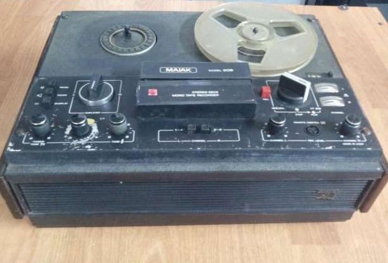

(#) hobbyjani hozzászólása Ápr 25, 2017 / 1
Végűl szereztem én is egy valódi orosz magnót én is,az a baj,hogy szörnyen össze van karcolva,az oldalsó fákat,még újra tudnám fabrikálni,de az előlap szörnyű,másképpen a magnó működik,szeretnék érdeklődni,ha van valakinek egy előlapja a Majak 205-öshöz,megy a 203-tól is,vagy egy nemműködő készülék,vagy roncs

(#) bbb válasza hobbyjani hozzászólására (») Ápr 26, 2017 /

(#) hobbyjani válasza bbb hozzászólására (») Ápr 26, 2017 /

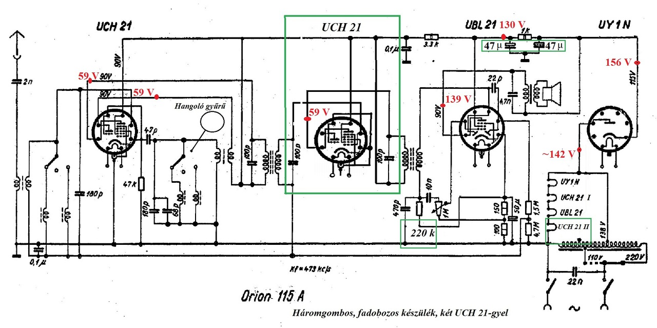

Segítséget kérek még egyszer a Néprádió jó ismerőitől. A két UCH-val szerelt készülékem többszöri feltérképezése után megrajzoltam a kapcsolását (mellékelt fotók, bekeretezve az eltérések a közismert alapkapcsolástól). A teljesen tönkrement 50+50-es elkó helyére 47+47 került. Most a brumm minimális, a Kossuth és a Petőfi nagyon halkan (majd egyre halkulóan) szól 4-5 m-nyi antennával (80, ill. 15 km-re vannak az adók). Az UBL-re HF jelet adva egy zsebrádióból nagyon szép, telt hangon erősít, a hangerő stabil.
A fotón bejelölt feszültségeket mértem. Innentől már elfogy a kevéske "tudományom". Mi lehet az oka a túl magas és túl alacsony értékeknek? Egy igazi hozzáértő fáradna még egy ilyen állapotú rádióval? (A dobozt már kicsinosítottam.)
(#) kristikoma válasza fgyj hozzászólására (») Ápr 28, 2017 / 1
A + tápágban levő 3,3kOhm nem meleg? Ne bekapcsolt állapotban fogdosd! Illetve ránéznék a 0,1µF-os kondira is, lehet az vezet át. Ha ezek sem, akkor csőhiba. Valami nagyon lehúzza az anódfeszt. 21mA nagyon soknak tűnik a két UCH-ra. Egyátalán csoda, hogy 60V anódfeszültséggel beindul az oszcillátor.
A hozzászólás módosítva: Ápr 28, 2017
(#) Janó bácsi válasza fgyj hozzászólására (») Ápr 28, 2017 / 2
Ezeknek a készülékeknek a leggyakoribb típus-hibája, hogy a KF-ek ben levő 100 pf-csillám kondik szakadtak, vagy megváltozott az értékük. Óvatosan húzd le a serleget (az elsőről) és cseréld ki kerámia kondira mind a kettőt. Ha már úgy is szabadon van a tekercs, kissé melegítsd fel a méhviaszt, és mozgasd meg a vasmagokat, hogy hangolni lehessen. Vigyázva, mert könnyen törik! A második KF-et ki kell forrasztani, mert máshogy nem lehet leszedni a serleget, az eljárás ugyan az. És utána be kellene hangolni, ha lehet szignállal. Persze nem biztos hogy ez a baja, de ez szokott lenni leggyakrabban.
(#) gkari válasza kristikoma hozzászólására (») Ápr 28, 2017 / 1
Az UBL anódfeszeje meg túl sok, a vez.rácson megvan a -3V? Nézd meg a hangerőpotira menő 10nF-ot, meg a 470pF-t, (+ a 100nF a tápágban) ha ezek még eredetiek, biztos, hogy szivárognak. Lehet kuka a UBL katódkomplexum 50µF-ja is. A két elelnállat között -6V kell legyen. Janó bácsi tippje is jó.
(#) Janó bácsi válasza gkari hozzászólására (») Ápr 28, 2017 / 1
Azt írta, hogy a végfok jó, kívülről meghajtva. Előbb van a hiba.

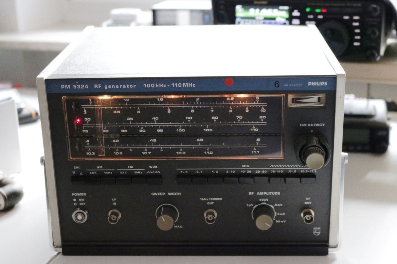

(#) Janó bácsi válasza hobbyjani hozzászólására (») Ápr 30, 2017 /
Tisztelt mindenki. Ha valakinek volna megépíthető wobbleres! szignál rajza, AM, FM. 120MHz-ig vagy eladó készüléke, azt nagyon megköszönném. Üdv.

(#) Kera_Will válasza Janó bácsi hozzászólására (») Ápr 30, 2017 /
Neked erre lenne szükséged: TR-0734 / R076
HT 100kHz - 120 MHz AM/FM signal és belső sweep is

(#) Janó bácsi válasza Kera_Will hozzászólására (») Ápr 30, 2017 /
Köszönöm az ötletet, ilyen HTSZ-es már volt, de sajnos nem vált be. A szintézeres dogok csak nehézségekkel használhatók, ugyanis ha a rádió KF-jei el vannak hangolva, nagyon nehézkes a "rákeresés". Mivel a régi készülékek gyakran nagyon félre vannak hangolva, ahány tekercs, annyi felé, ezért ezzel nem lehetett normálisan dolgozni. Van a Philips-nek, forgó kondival folyamatosan hangolható, a rádiókhoz hasonló vízszintes skálás wobbleres szignálja, legutoljára az ebyen találkoztam vele, de sajnos lecsúsztam róla.

(#) Janó bácsi válasza Janó bácsi hozzászólására (») Ápr 30, 2017 / 1
Közben megtaláltam a Philips képét
Pedig abban van saját sweepje is ami az alsó 2 3 bnc-n keresztül szkópra kötve mát ott a wobblered is ... lovas markerrel tekereghetsz rajta le s fel annak a frekvenciáját pedig leolvashatod a kijelzőn... nem értem mért nem volt jó?!
KF elején bemész a woblerrel a végén meg diódával indikálsz vagy jobb mérőfejjel.
Nekem jól bevált RF méréskor.
Ez nem szintézeres a HT hanem analóg kevergetős van benne 4 db mc1496 szorzó áramkör ezekkel keverik ki a 2 sávot 12/120 MHz között... csak a hangolása van "digitális/analóg" csinálva (igen kissé trükkös) mintavevő tartó áramkör van benne.
