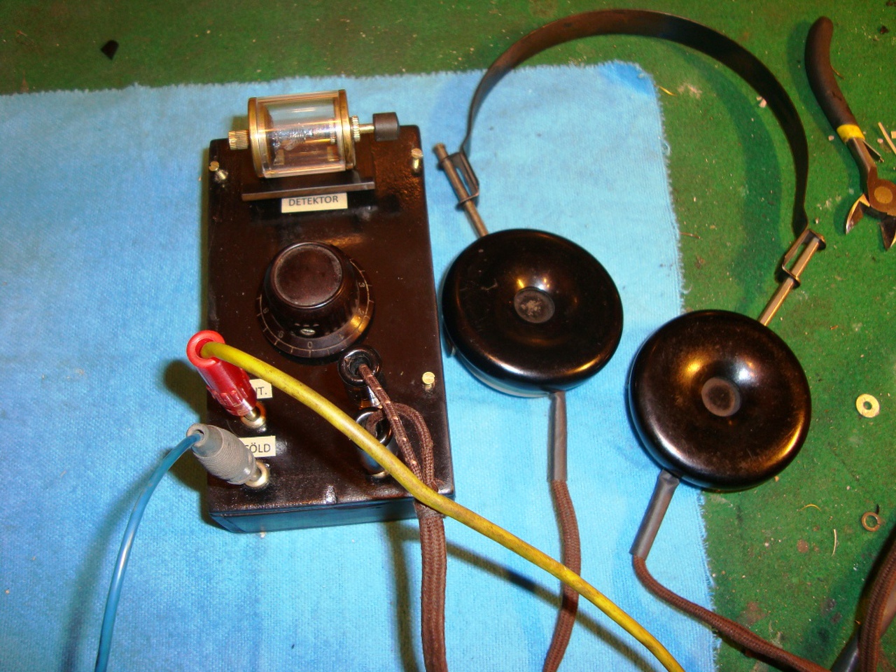

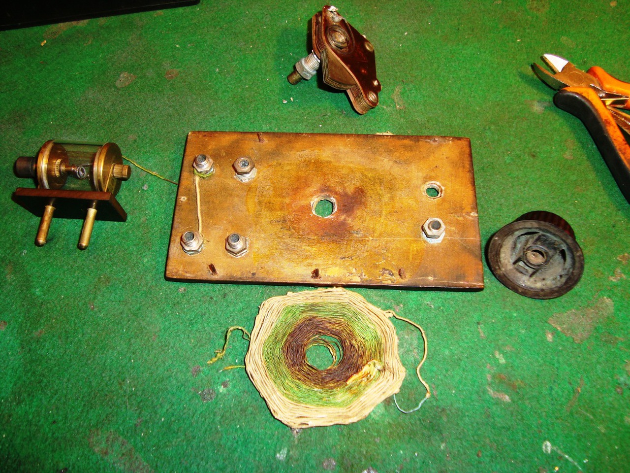

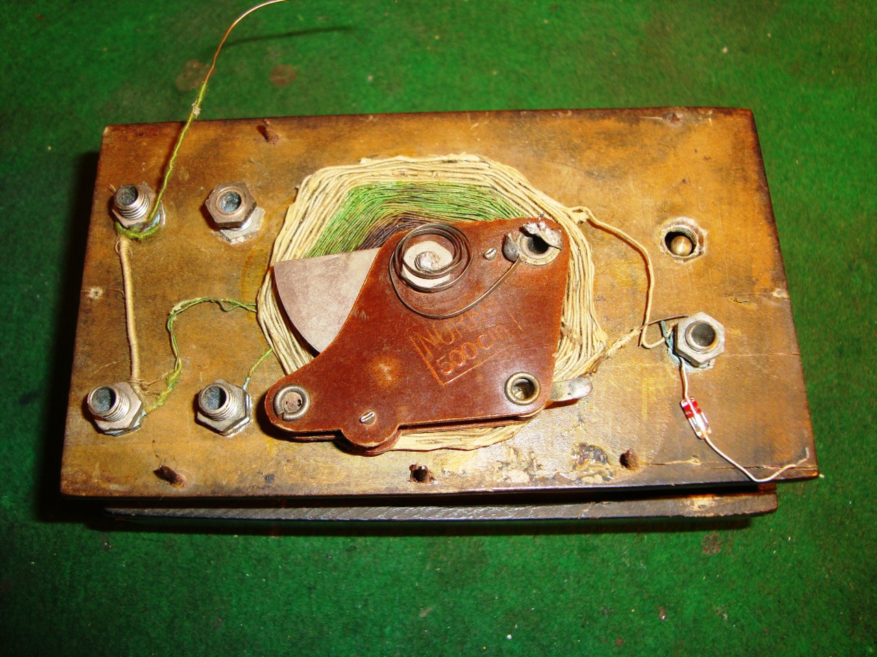

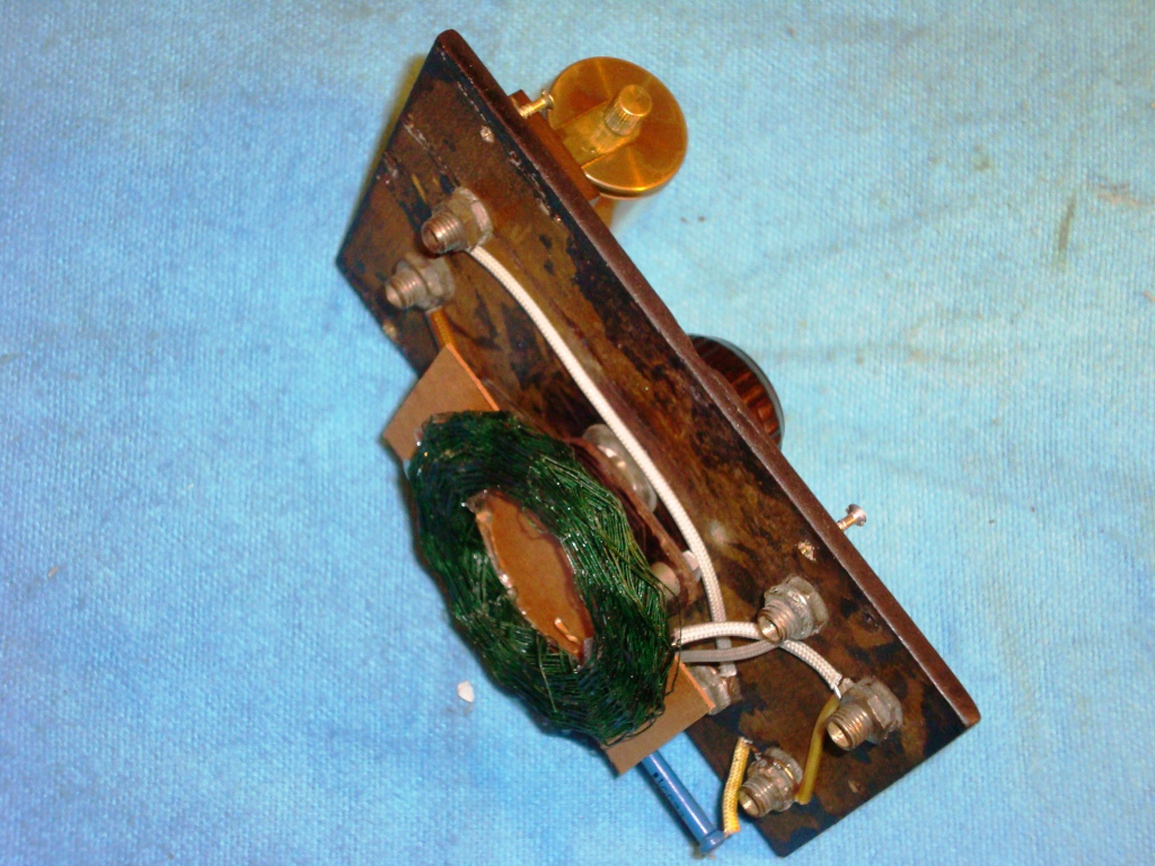

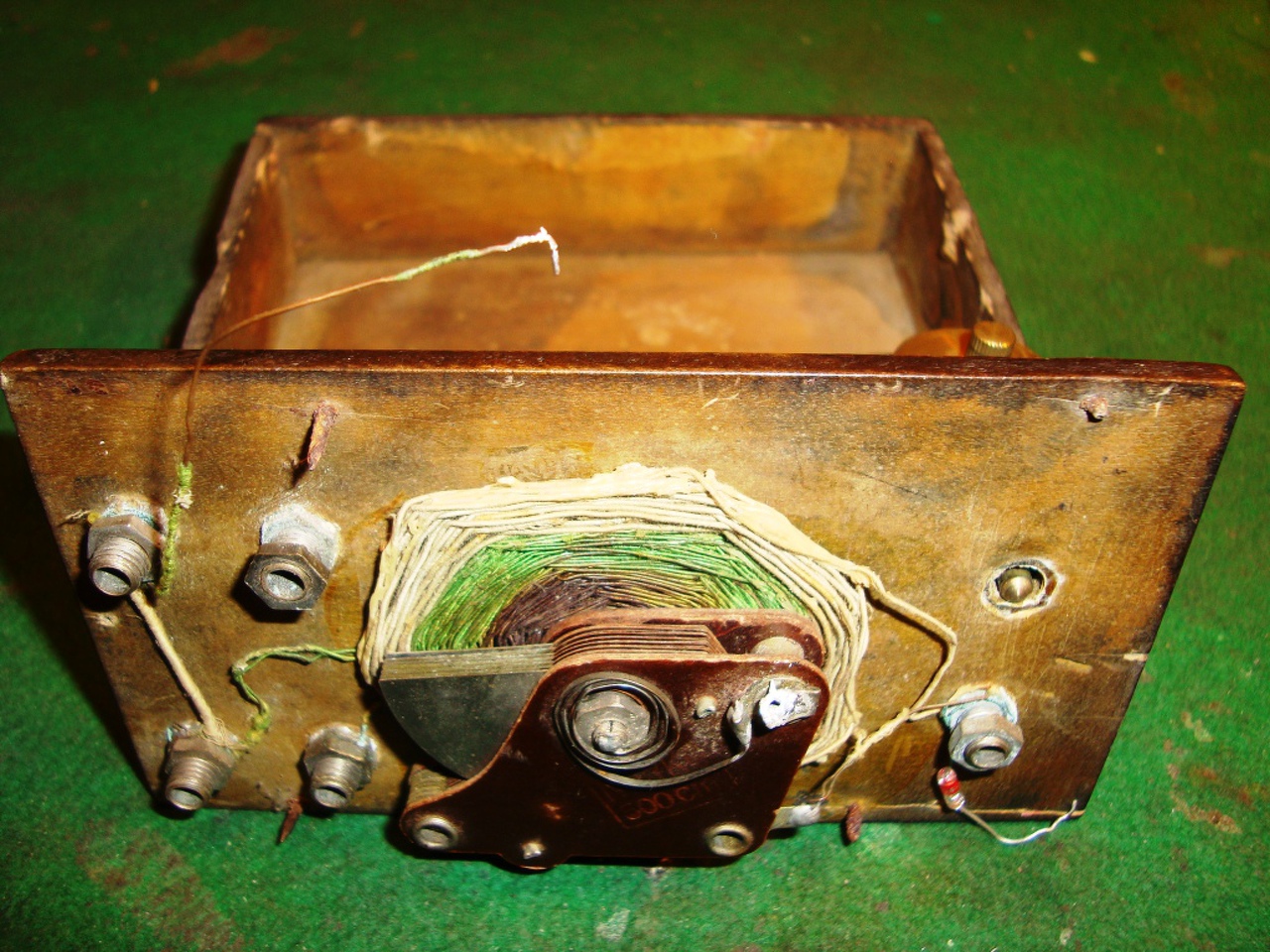

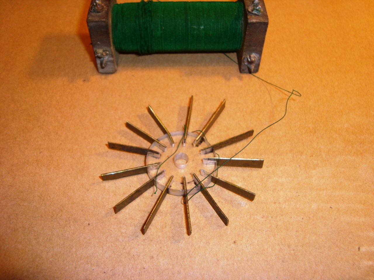

Üdv mindenkinek. Nagy itt a csönd, hát írok egy apróságról. Valami koszos padlásról került elő ez a kis detektoros rádió. nekiálltam kicsit rendbeszedni. Először szétdobtam az egészet, nem volt nagy munka. A doboza eléggé szétszáradt, el is áll néhol, ezért azt ragasztottam meg elsőre, és a hiányzó részeket pótoltam "folyékony fa" anyaggal. Az előlapot szintén. Amíg szárad nekiálltam új tekercset készíteni. Ehhez előbb kellett csinálni egy kis szerszámot, plexiből, meg rézlemezkékből. Igazi méhsejt lett, 80 menet, 50-nél leágazással. Le lett lakkozva, az is most szárad.
(#) Janó bácsi válasza Janó bácsi hozzászólására (») Dec 9, 2017 / 6
Folytatom. Mig az alkatrészek száradnak, szétszedtem a kristály detektort, és kitisztítottam, lecsiszoltam, illetve kicseréltem a rugó érintkezőjét. Ha megszárad a doboz, és le tudom csiszolni, akkor újra pácolom, meg lelakkozom. Utána lehet majd összeépíteni.

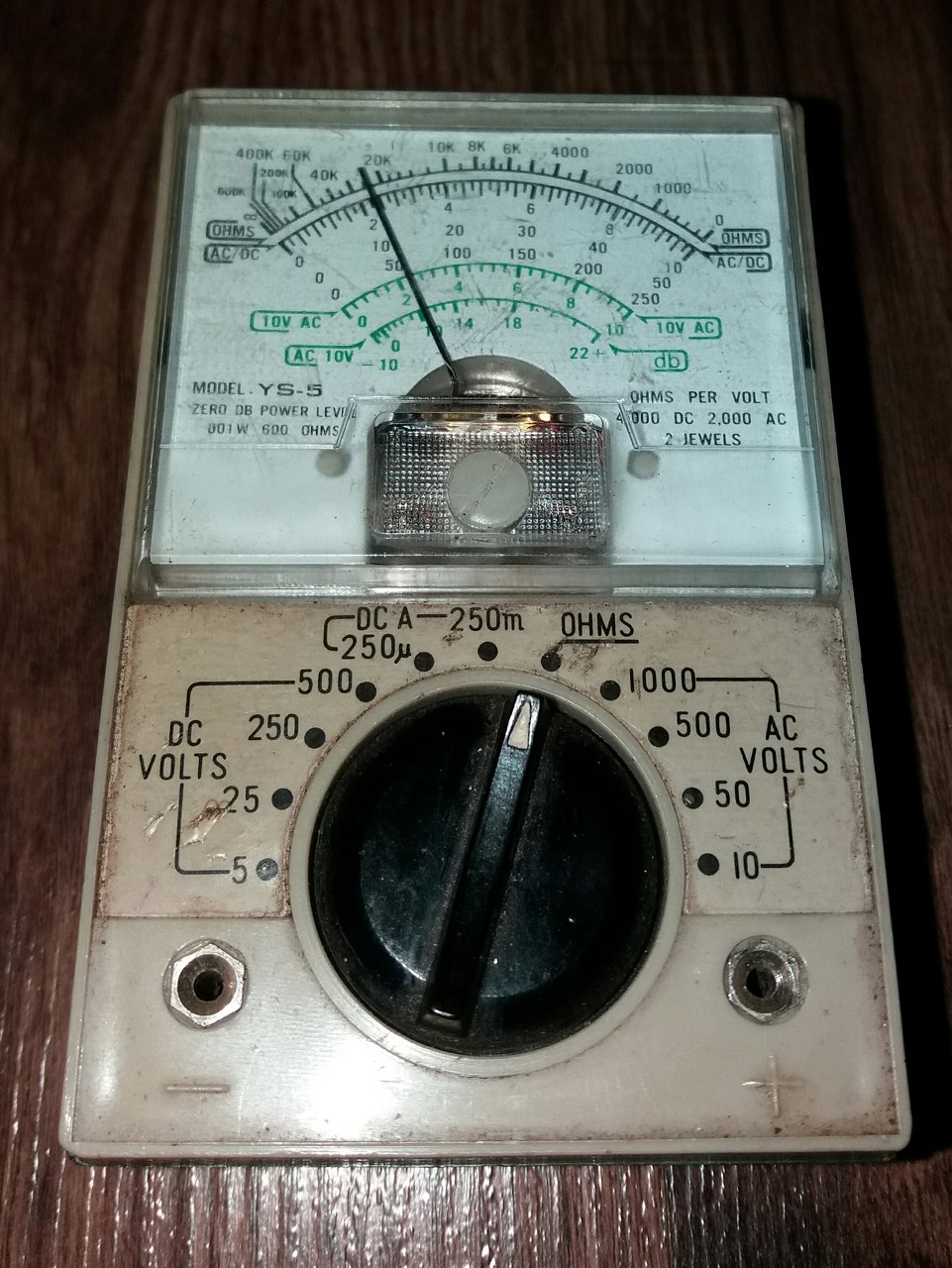

GANZUNIV 3 műszerem hátlapja fontos információkat mutatna ha nem lenne erősen megkopva.
Szeretném kinyomtatni és ráragasztani majd öntapadós átlátszó fóliával a további sérülésektől megvédeni. Szükségem lenne egy szkennelt képre ami a hátlapról készült. Ha tudnátok küldeni megköszönném.

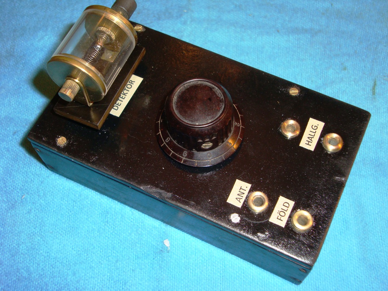

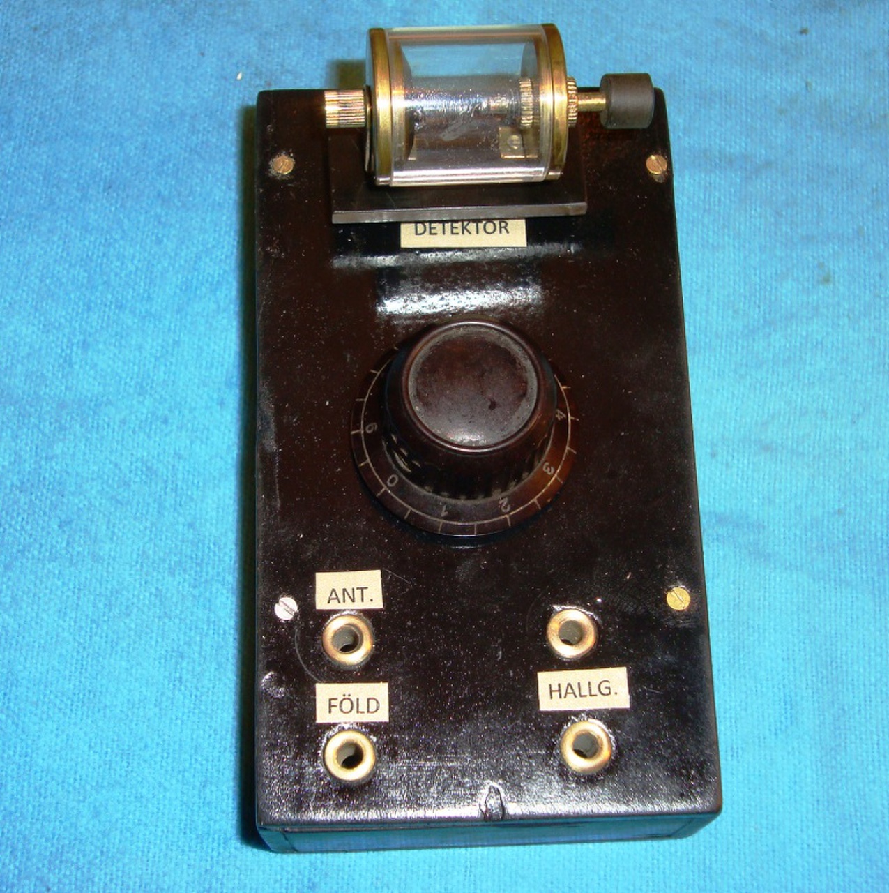

(#) Janó bácsi válasza Janó bácsi hozzászólására (») Dec 10, 2017 / 5
Folyt: Készen vagyok a kis detektorossal, szépen veszi a helyi adót, illetve éjjel, pár külföldi állomás is bejött nyomokban. Kb 30m magasantenna, meg jó föld kell hozzá. A többi a képeken.
(#) gerenk válasza gcsabee hozzászólására (») Dec 10, 2017 /
Szia! Köszönöm fáradozásod, attól sokkal jobb mint ami most van, szkennelt kép kellene mert itt a kép felső része sötétebb mint az alja. Ha nem lesz más ebből próbálok meg valamit kihozni.

(#) _BiG_ válasza gerenk hozzászólására (») Dec 10, 2017 / 1
Beszkenneltem, de ronda. Sajnos az enyém elég karcos, meg félórát mostam higítóval, hogy ne legyen koszos.
Felteszem ide kisebb méretben, mert a szkennelt és kicsit javított (középtónus, kontraszt) verzió 9 Mega, jpg-ben, azt csak szétdarabolva tudnám felrakni.
Te viszont képszerkesztővel kijavíthatod pontról-pontra, ahogy jólesik.
Nézd meg, és mondd meg, kell-e a nagyobb, vagy elég ez is, illetve nem jó, mert csúnya.
(#) granpa válasza Janó bácsi hozzászólására (») Dec 10, 2017 /
A kosárfenék tekercs különösen tetszik! Már a minap is tetszett, csak vártam egy kicsit.

(#) gerenk válasza _BiG_ hozzászólására (») Dec 10, 2017 /
Nagyon köszönöm hogy beszkennelted, konvertáltam 2 színbe úgy eltünik a szürkeség kicsit romlik a minőség de majd meglátom ha kinyomtatom melyik lesz jobb.
Nagyon nem javítgatom így is mérföldekkel jobb mint ami nekem most fent van.
