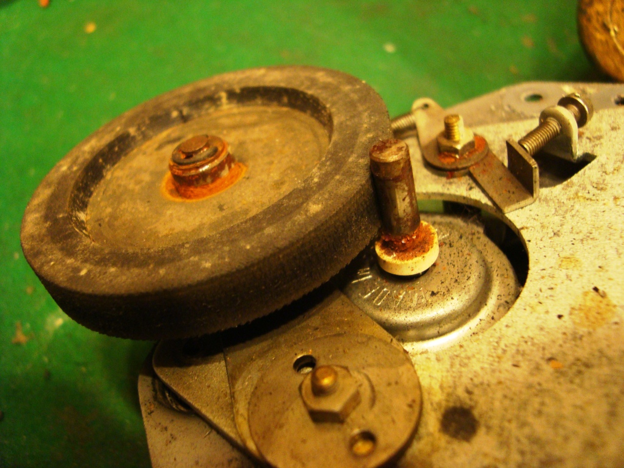

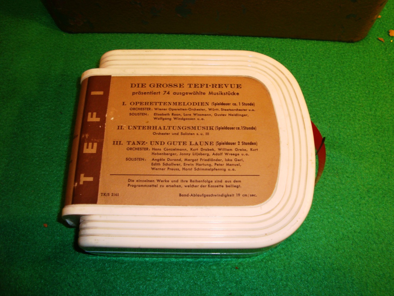

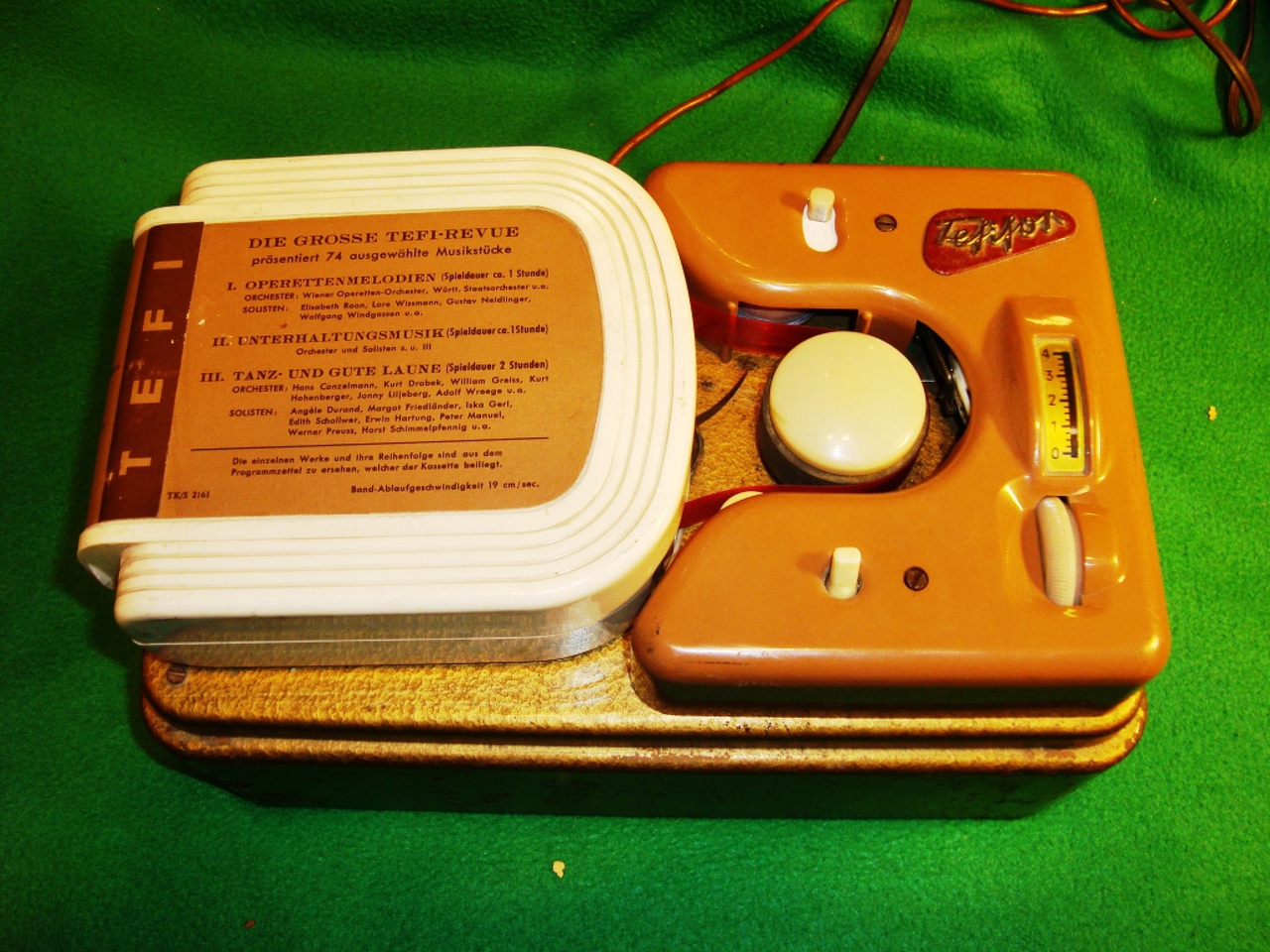

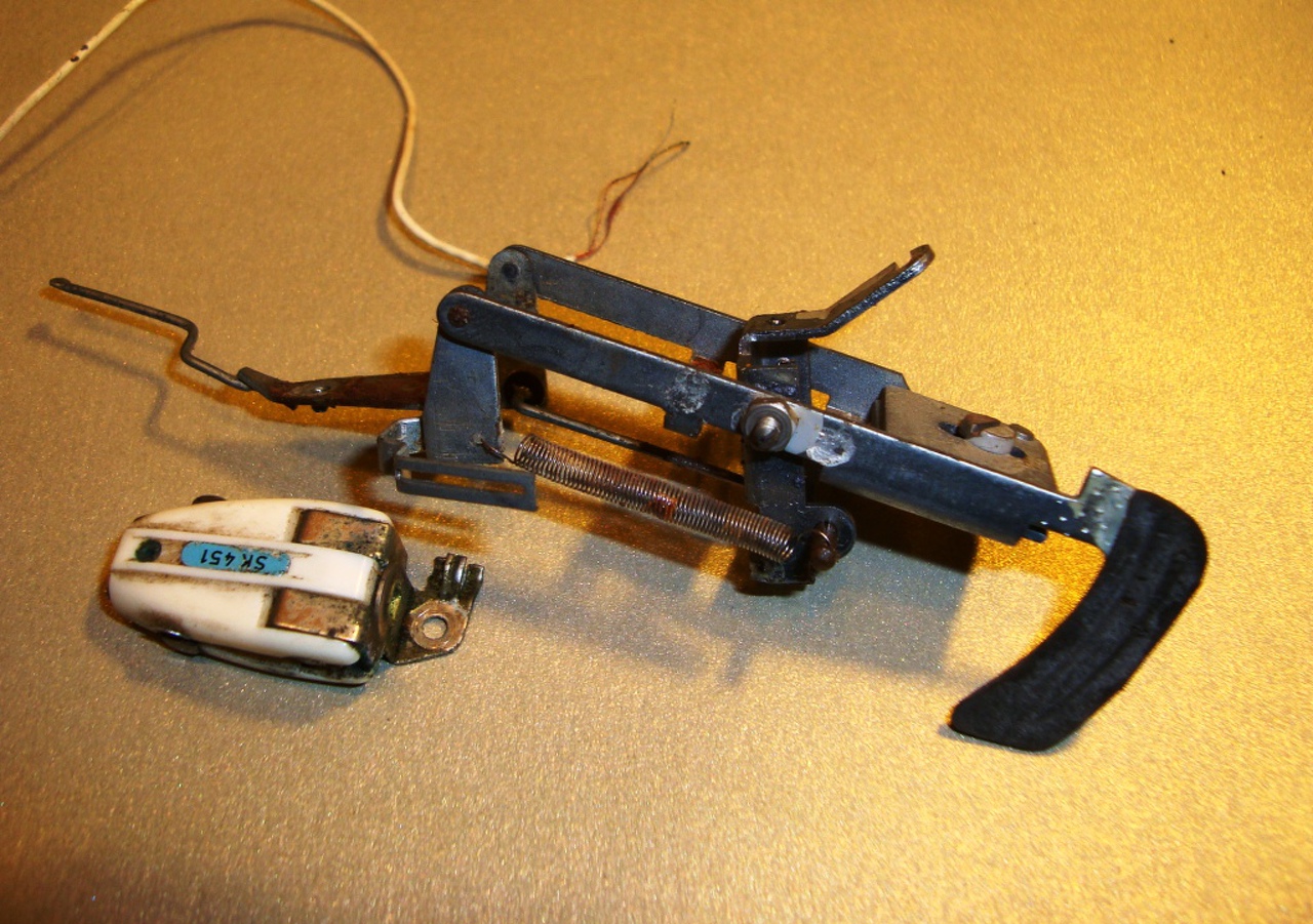

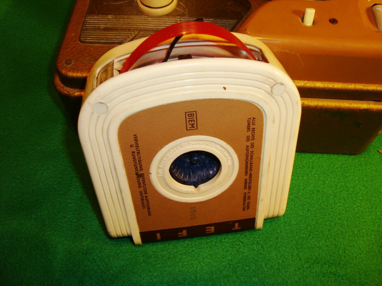

Üdv mindenkinek. Ma kaptam ezt a furcsaságot, nem működik, de egyenlőre csak ismerkedek vele. Rákerestem a neten, ez valójában egy "lemezjátszó", kristály PU betéttel, csak lemez helyett, valamilyen félcollos műanyag szalagra van írva a hanganyag. Elég egyszerű szerkezetnek néz ki, nincs is benne semmi elektronika a motoron meg a fejen kívül, megpróbálom majd rendbe szedni, hogy működőképes legyen A többi a képeken.

(#) szapcsika válasza Janó bácsi hozzászólására (») Dec 12, 2017 /
Úgy hívják, Tefifon, ez mondjuk látszik. A Techmoan youtube csatornán volt egy nagyon részletes bemutatása pár éve: Tefifon

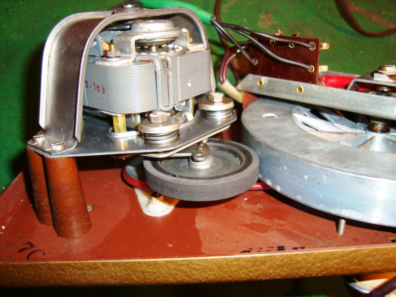

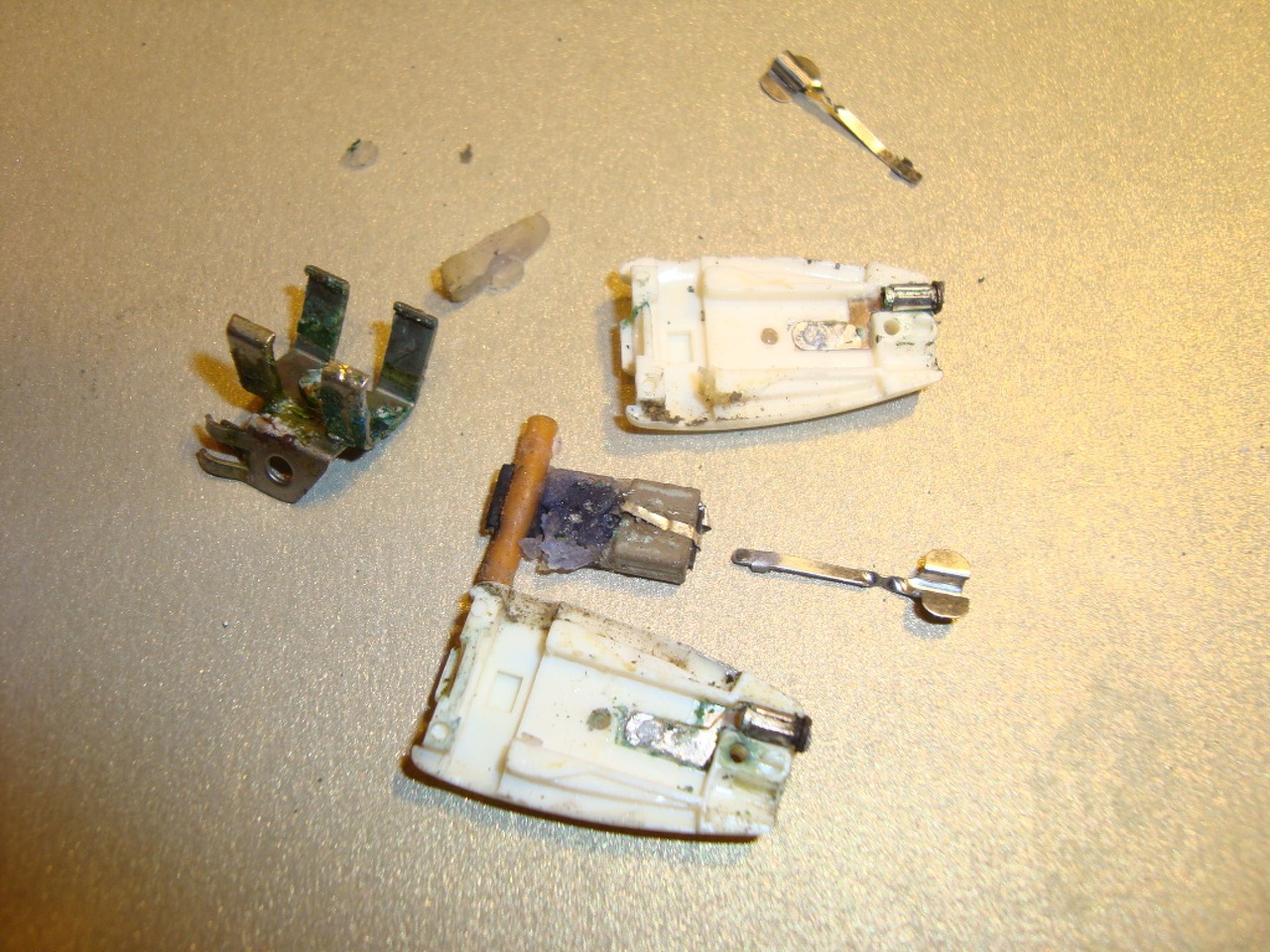

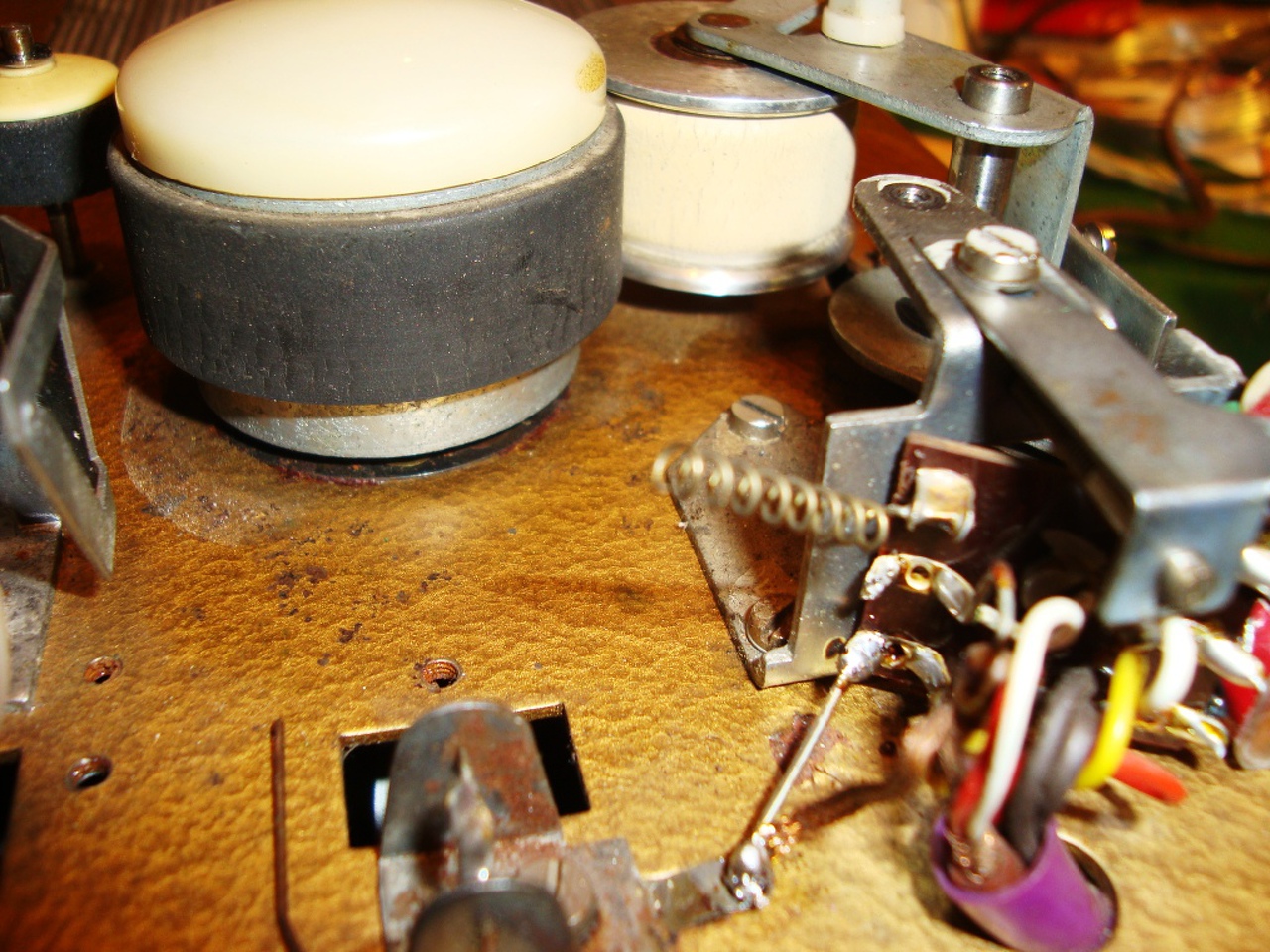

(#) Janó bácsi válasza Janó bácsi hozzászólására (») Dec 12, 2017 / 4
Folyt: Miután a neten összeszedtem az összes fellehető dokut, nekiálltam szétszedni. Sajnos nagyon össze volt rohadva a mechanika, csupa rozsda volt minden. Ki lettek tisztítva meg újra kenve a tengelyek, le lettek csiszolva a gumi alkatrészek, stb. Összerakás után , amikor elindult, akkor derült ki, hogy hibás a PU fej, (betét) is. Azt is szét szedtem, de a piezzó lap szétmállott, szétrohadt. Mivel ilyen a világon nincs, ezért egy mai betétet fabrikáltam bele, Utána ki kellett súlyozni, beállítani mindent. Most már kész, csak a dobozát fújtam, festettem le, az szárad.

(#) Janó bácsi válasza Janó bácsi hozzászólására (») Dec 12, 2017 / 3
Bővebben: LinkFolyt: És itt egy kis videó a kész készülékről:

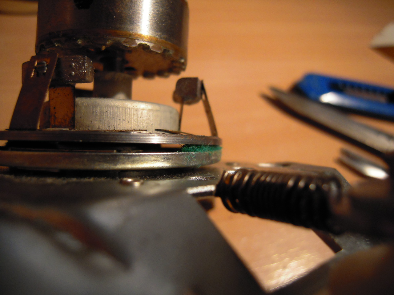

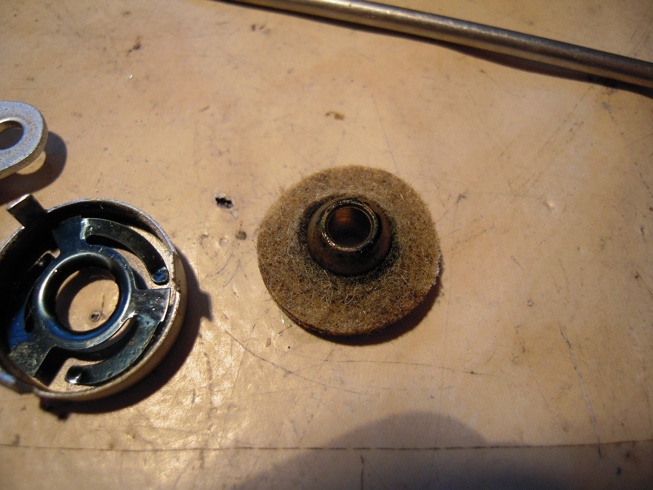

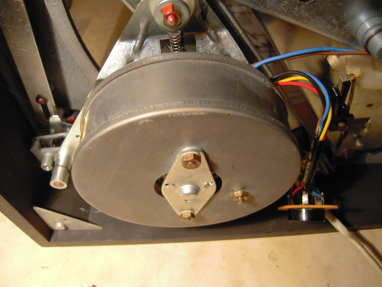

A fent bemutatottakhoz képest talán kevésbé "muzeális", bár mindenképp ritka készülék javításában kérnék segítséget. Egy B&O Beogram 1800-ról van szó, 1969-ből. Az elvileg ritka és drága hangszedő szerencsére még épségben vészelte át az utóbbi majd' 50 évet, kevésbé mondható ez el a lemezjátszó motorjáról, amely egy elég szokatlan szerkezet.
Hálózati aszinkron motor van benne, direkt hálózatról táplálva, és fix áttétellel. Mégis lehet rajta fordulatszámot finomszabályozni, egy röpsúlyos tárcsának köszönhetően, amit filclapok fékeznek, és utóbbiak helyzete változtatható.
A hiba az volt, hogy a lejátszás nagyon lassan indul (jó, ha a 10 ford/perc megvolt, 33-as állásban), de aztán 10-15 perc melegedést követően előbb-utóbb beáll a megfelelő sebességre. Erre a finomszabályzó se volt hatással (ha felpörög, utána már szabályoz szépen). Utóbbinak a filceit kicseréltem, ami nem sokat változtatott a helyzeten.
Végül arra jutottam, hogy itt a bronzperselyeknek van baja, így szétszedtem, kitakarítottam ezeket (volt benne összesűrűsödött poros zsír bőven, főleg az alsóban). Kicsit jobb lett, de azért még mindig nem jó. Pár óra állás után még mindig 4-5 perc kell neki, mire eléri az üresjárási fordulatszámot. Nekem a perselyek belseje gyanús - bár a fotó nem adja vissza jól, de foltos-karcosnak tűnik, alkoholos pucolás után is. Gondoltam cserére, de 4.5 mm-es tengelyátmérőhöz nem lehet ilyesmit kapni, két csapágy-mintabolt szerint is ez nem szabványos méret.
Valakinek van még valami ötlete, honnan lehet ilyet szerezni, vagy hogyan lehetne életre kelteni az eredeti perselyekkel a motort?

(#) granpa válasza Tomi94 hozzászólására (») Dec 14, 2017 /
Valószínűleg "rácscsapágy", tehát kiszáradt (elfogyott a szerkezetből a kenőanyag). 50-60 C°-ra felmelegíteni (bőr, pata, vagy hasonló szerves) nem gyantásodó olajban, 1-2 órára. Kihűlés után alkalmazásba venni.
(#) gkari válasza granpa hozzászólására (») Dec 14, 2017 /
Ez "szintercsapágy", amit a gyártáskor telítettek kenőanyaggal (régebben ez a "bronzitol-olaj" volt). Talán lehet ilyet kapni: a Nagyfalu nyócker, Népszínház u. elején van egy ezekkel foglalkozó szakbolt - sajnos a nevét nem tudom -, spec. szintercsapágy, szén.-, bronzkefe kereskedő. Újratelíteni valóban úgy kell, ahogy granpa írja (szervusz Kálmán!!).
A hozzászólás módosítva: Dec 14, 2017
(#) granpa válasza gkari hozzászólására (») Dec 14, 2017 /
Szia Kari! Azt akartam írni, csak az ellen belebeszélt, mikor írtam.
