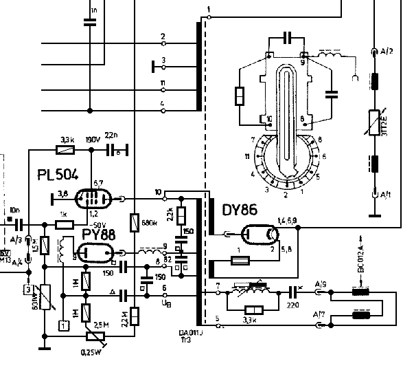

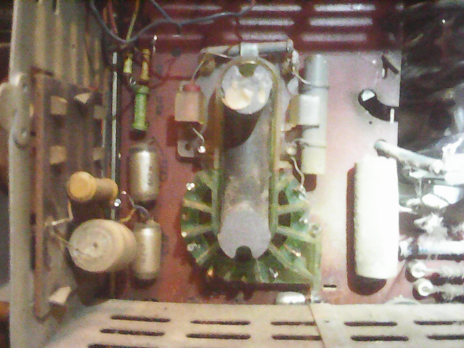

Üdv Mindenkinek!
Orion AT848 Super Nova készülékhez szeretnék kérni segítséget:
A nagyfeszültségű tekercs (malomkerék) meghibásodott benne, (menetzárlatos, repedt), már előttem kiszerelték belőle. A mellékelt képen a baloldali volt benne, a jobb oldali egy új, még nem használt darab. A kérdésem az lenne, hogy a képen látható tekercsvéget hova kell visszaforrasztani a sorkimenőre, melyik lábra? A régin volt egy plusz kivezetés ami a vasmag mellett volt, gondolom az test volt, az újon ez már nincs, enélkül is jó lehet?
(#) Sebi válasza Fantasy hozzászólására (») Máj 31, 2021 /
Nem csodálom, hogy gondban vagy...
A rajzon nincs feltüntetve a nagyfesz tekercs: úgy néz ki, mintha a PL500 anódra menne a
DY 86 anódjára
A "malomkerék" megy a 10-es lábra, a másik kivezetésén ott a DY anódsapkája - nem lehet eltéveszteni.
Az árnyékoló lemez hiánya nem gond, nincs rá szükség - ezért hagyták el az újabb gyártmányoknál.
A hozzászólás módosítva: Máj 31, 2021
(#) Fantasy válasza Sebi hozzászólására (») Máj 31, 2021 /
Köszi, sajnos az a legrosszabb amikor már jár valaki egy készülékben és félbehagyja, és nem tudni, hogy esetleg mi hova volt kötve. Tehát akkor a vékony vezeték a 10-es lábra megy. Az anódsapka adja magát.
Kicsit furmányos a rajz is.
(#) Sebi válasza Fantasy hozzászólására (») Jún 1, 2021 /
Nem furmányos, rossz. Amúgy a '70-es években született egy döntés az "egységesített sorvégfok" alkalmazásáról, így a VT és Orion csöves végfokok azonosak lettek.
(#) Fantasy válasza Sebi hozzászólására (») Jún 1, 2021 /
Köszi, ez alapján nekiállok.
(#) küzmös Gergely válasza Fantasy hozzászólására (») Jún 6, 2021 /
A régin a földelőgyűrű kivezetését láttad szerintem. Azt a későbbiekben már nem használták. Azonban a régi fekete bevezető kanócos, míg az új piros. Ettől még jó is lehet, de a színűk a menetszámokkal van összefüggésben. Ettől függ az előállított nagyfeszültség. Ha kevés akkor terül a kép, és sötét lesz a közepe. Ha pedig sok, akkor átüthet. Amúgy igen, a 10.-es lábat keresed.

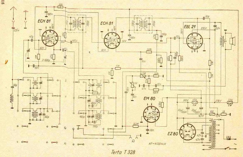

(#) tornadoplus hozzászólása Jún 16, 2021 /
Van egy Terta T 328 rádióm. Bekapcsolás után erős brummogó zúgást produkál. A hangerő potméterre nem reagál. Kérdezem, hogy mi lehet a hibája. Nem vagyok szakember, alkatrészeket ki tudom cserélni.
A kapcsolási rajzot mellékeltem.

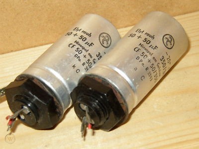

(#) fecameca válasza tornadoplus hozzászólására (») Jún 16, 2021 /
Első körben a 32 + 32 µF elektrolit kondenzátor helyére keresnék egy megbízható példányt. Akár ilyen 50 + 50 µF - os is jó lehet bele. A kora alapján biztos, hogy csavarmenetes, és az is, hogy bakelit szigetelő alátétnek kellett lennie alatta, mert a negatív pólus nincs rajta a fémházon.
(#) _BiG_ válasza tornadoplus hozzászólására (») Jún 16, 2021 /
Lehet fűtés-katód átvezetés vagy zárlat is a brumm oka a második ECH81-nél, de inkább az EBL-nél.
(#) jani1987 válasza _BiG_ hozzászólására (») Jún 16, 2021 /
Vagy ahogy szoktuk. Sorba kihúzni a csöveket és ahol megszűnik ott a baj.
(#) fecameca válasza jani1987 hozzászólására (») Jún 16, 2021 / 2
Nem igazán jó ötlet. Ha kihúzza a végcsövet, akkor el fog hallgatni, akkor is, ha az elkó a ludas. Ilyen csavarmenetes elkó nálam sincs már, de hosszú vezetékkel is rá lehet akasztani párhuzamosan a rosszal, vagy azt akár kikötni, próbára. Mindenféle belső zárlattal csak az ECL 86 csöveknél találkoztam, EBL-nél még nem. A két ECH viszont egymással is felcserélhető. Az esetek 90 % -ában az elkó miatt brummos, és azt a legkönnyebb beszerezni, mégha nem is ebben a kivitelben. Aztán, ha mégis az, felhajthat csavarmenetest, ha ragaszkodik az eredetiséghez.
A hozzászólás módosítva: Jún 16, 2021
(#) _BiG_ válasza jani1987 hozzászólására (») Jún 17, 2021 /
Az EBL kihúzkodása felugrasztja az anódfeszültséget, mert megszűnik a terhelés, és az esetleg még működő elkók köszönik szépen és elhaláloznak. Nem javasolt.

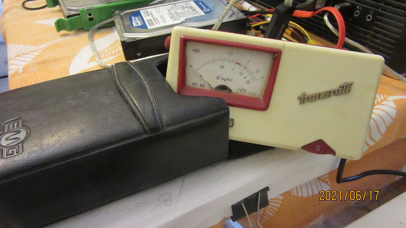

(#) Fülöp Ferenc 49 hozzászólása Jún 17, 2021 /
Van nálam egy régi EMG sugárzás mérő , szivesen odaadnám egy szakinak akit érdekel ,és felélesztené , így kaptam , probáltak az elektronikába buherálni , szerintem az érzékelője érintetlen , a mellékelt kép róla szól. és itt van a részletes PDF róla .

(#) gkari válasza tornadoplus hozzászólására (») Jún 17, 2021 /
Ha van kedved, eljössz hozzám, adok szívesen elkót(privátban írj!), lehet gyenge az egyenirányító cső is. Mérni kellene az anódfeszültségeket.

Én a sor elején kezdtem és az ECH81 kihúzása után megszűnt a zaj.
(#) fecameca válasza jani1987 hozzászólására (») Jún 18, 2021 /
Zaj, vagy brumm, nem egészen ugyanaz. A brumm 90 % -a elkó, 9 % -a fűtés-katód zárlat, a maradék 1% meg az, hogy valami leszakadt. (Hidegítés, test, stb. ilyenek.)
A hozzászólás módosítva: Jún 18, 2021
(#) jani1987 válasza fecameca hozzászólására (») Jún 18, 2021 /
Több nanós kondi kibukott a teszteren mivel a glimm folyamatosan világított. Kiforrasztottam és úgy mértem.
