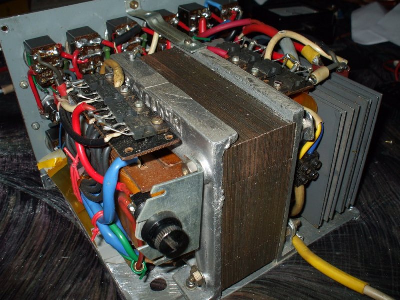

Ma voltam az ócskapiacon és vettem egy voltmérőt és egy amatőr építésű tápegységet,egy oszcilloszkópot meg elrakattam,ami szintén amatőr építésű. Elég szépen van szerelve, a 12 V-ja nem jó,azt meg kell még nézzem.üdv

Olyan voltmérőm nekem is volt, de sajnos elkeveredett valahova! Mát 2 éve! Amúgy jó kis masina! sokat használtam és nem volt rá panasz! Grat a cucchoz!

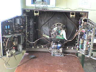

Ti mit tennétek ezzel a színes televízióval? Elbontanátok, vagy megtartanátok? Tanácstalan vagyok. Van-e, vagy rövidesen lesz -e muzeális értéke? Sehonnan sem tudtam kideríteni hány éves. Képernyőátlója 67 cm.

szerintem ha neked nem kell akkor vidd el a TV múzeumba
itt több infót találsz
Bővebben: A TV múzeum

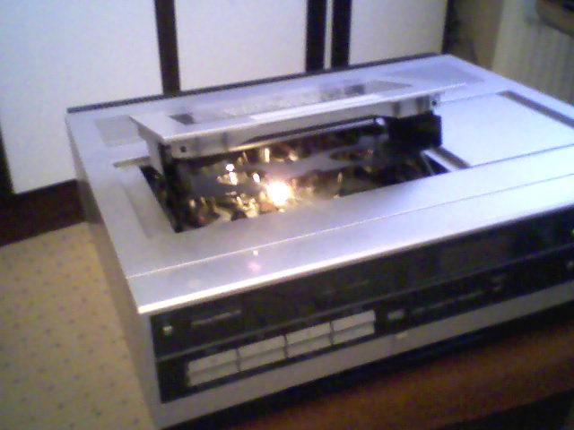

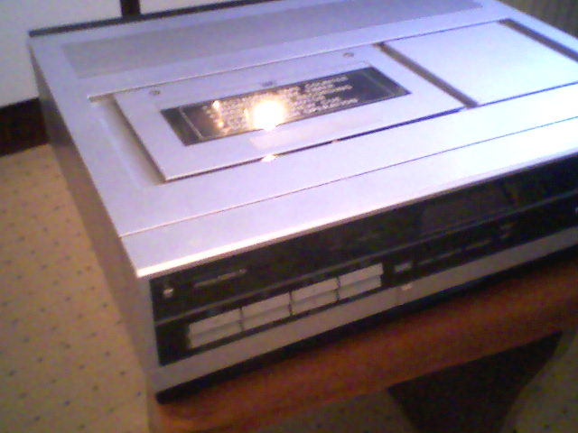

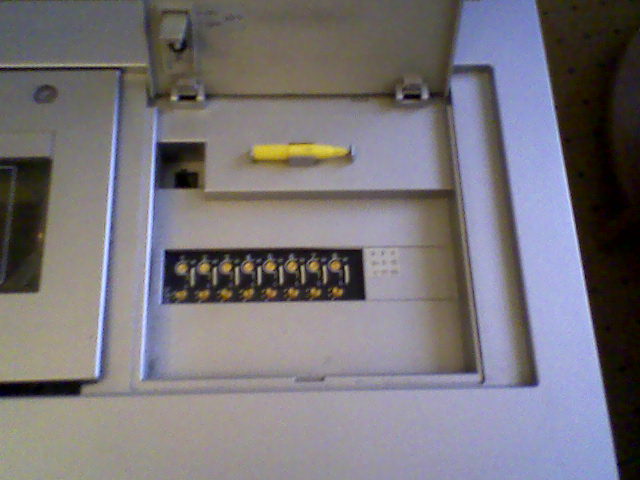

Hello! Ma szereztem ezt a kis drágát. Ezt a jó régi videót. A gazdája ki akarta dobni. Elég régi gondoltam felteszem. Annyi a hibája, hogy gyűri a szalagot meg a kijelzés nem üzemel+ egy gombja kiesett. Ez egy Orion Palladium. Szerintetek próbáljam meg megjavítani és felújítani vagy legyen alkatrész belőle?
(#) Action2K válasza newman92 hozzászólására (») Júl 13, 2009 /
Szia! Szét ne szedd! Az ilyen felültöltős videók régi, ritka darabok!
(#) newman92 válasza Action2K hozzászólására (») Júl 13, 2009 /
Rendbek javítást esetleg? Próbáljam meg? Akkor elteszem dísznek! Ilyet amerikai filmekben szoktam látni!
(#) Müszi válasza Action2K hozzászólására (») Júl 13, 2009 /
Egy hasonlót én is szétcincáltam. Annyi értékes dolog van benne, hogy csak bírd kiszedni. Legább két kilónyi apró lemezcsavarom is lett a szétszerelés közben.
üdv
(#) Malfox válasza newman92 hozzászólására (») Júl 13, 2009 /
Tessék megjavítani,ezzel frankón le lehet másolni a kódolt filmeket is Nyomógörgő és fékszalag gyanús..800 + 1200Ft. Kijelző áramkörében meg minden bizonnyal kiszáradtak az ELKO-k..szokásuk.

Ezt a jó öreg Philipset kár kidobni.72-81-ig gyártották ezt a szériát.Igaz, hogy néha a sorkimenö alatt begyulladt a panel, kontakthibákkal teli lesz,de legalább régi.Hasznositható anyag egypár tranyon és ellenáláson kivül ugysincs benne a mostaniakhoz.
(#) newman92 válasza Malfox hozzászólására (») Júl 13, 2009 /
Kicseréltem a kijelző kondiit és lássatok csodát gyönyörűen működik a kijelző meg az óra is!
Kösz a tanácsot! Bár már előbb eszembe volt!

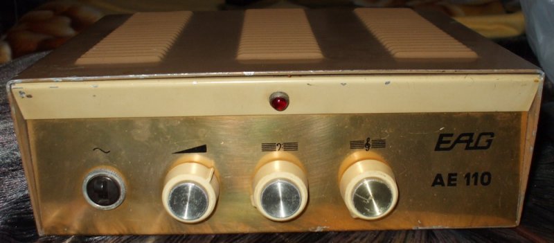

Én meg kaptam egy BEAG erőlködőt ,nem működik,a táp panel 4 darabra van törve...holnap legyártom
(#) Action2K válasza Malfox hozzászólására (») Júl 13, 2009 /
Kaptad? Hol osztogatnak csak úgy ilyen szép "ékszerdobozkát"?
