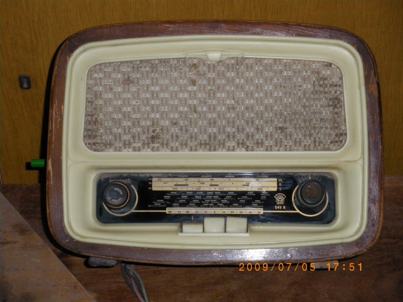

Üdv mindenkinek a mostani szerzeményeim orion ar 512 és vt b545-ös rádiók

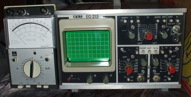

Mai szerzemény: RFT oszcilloszkóp
![]() A Ganzuniv már megvolt ,most vettem elő. Az a zöld dög szerintem valami anódtáp trafó,van neki 5V-s és 260-320-ig szabályozható egyenirányított feszültségkimenete,tud valaki erről többet? |
