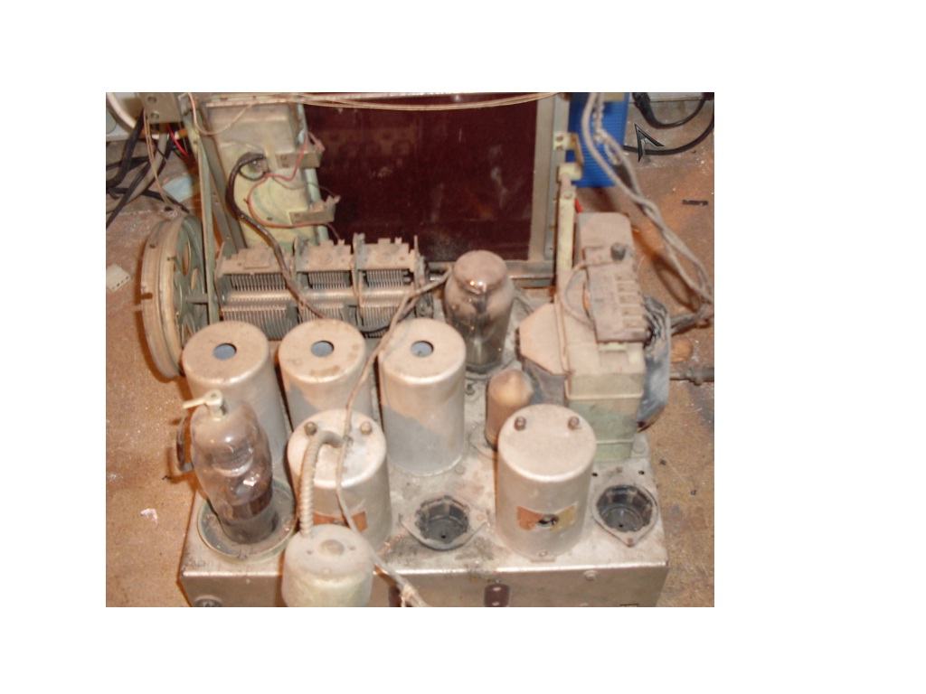

(#) Doncso hozzászólása Okt 24, 2009 /
Üdv urak. Akadt egy kis problémám, amivel nem nagyon tudok, mit kezdeni, az történt, hogy beállítottam egy sávot a készüléken, szól, teljesen jól, de ha elveszem a kezem elhallgat nem értem miért, ha ráteszem az ACH1 záróhengerét, akkor aztán pláne, ha közel nyúlok az ACH1-hez, vagy van még egy alu henger benne egy tekercsel közepén egy csavarka, ha ha ehhez közelítek akkor is szól, de ha elveszem a kezem akkor elhallgat teljesen. Mi tévő legyek, van ötletetek? Nem akartam eltekergetni, olvastam, hogy azzal nagyobb galibát lehet csinálni, inkább kérdezek előtte. Megjegyzem , a rádiófrekihez és egyéb rádiós dolgokhoz krumpli vagyok.
Előre is köszönök bármilyen ötletet.
Egyébként szépen alakul a dolog. A doboz megkapta az első lakkot, szépen sikerült, a sasszi már egész szépen néz ki, ahhoz képest hogy mennyi idős, a skála nagyon szép, szóval alakulgat.
(#) Imi65 válasza Doncso hozzászólására (») Okt 24, 2009 /
Lehet, buta kérdés, de antennát dugtál bele? Ezek még igénylik, nincs beépített antennája...... :nemtudom:
(#) Doncso válasza Imi65 hozzászólására (») Okt 24, 2009 /
őőő, izé, hát szóval heh .
Megpróbálom,
Köszi.
Hát, be kell látni, néha a leg alapvetőbb dolgokon elsiklik az ember, hát még én. Szerencsére mindíg kisegítetek, egy antenna és máris más a helyzet . Azért egy dolog még egy picit nem világos, hogyha az ACH1-es vezérlőrácsára, azaz a tetején lévő kivezetésre teszem az antennát sokkal hangosabb stabilabb és biztosabb a vétel mint az antenna dugóba.
Ezt a pontot és az antennát elvileg egy 20R és egy 30p soros kapcsolása köti össze, ezen veszítene a jel az intenzitásából? Létezik?
Csatolok egy képet a jelen állapotról, rengeteget dolgoztam vele, szinte minden nap, volt is baja, kondik, KH, stb, de már üzemel, igaz még bőven akad tennivaló, de először az üzembiztos működés a cél, közbe az esztétika, a végén a kozmetika

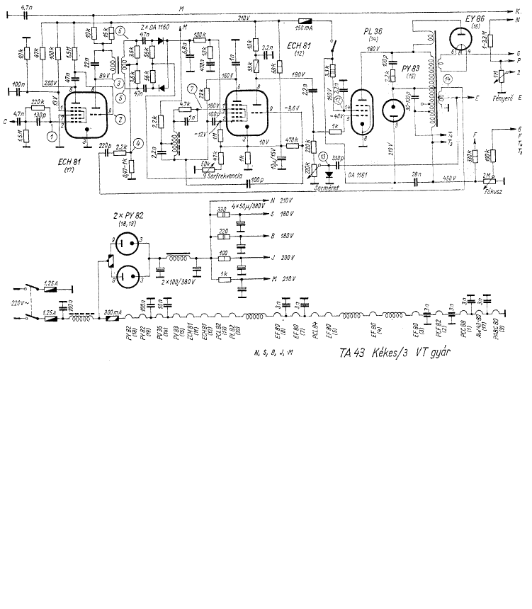

(#) Imi65 hozzászólása Okt 25, 2009 /
Itt a tápegység rajza.
