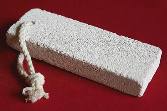

Már csak affelől érdeklődnék, hogy ez a habkőporos dolog ez micsoda, és ezt hol lehet találni?

Habkövet meg már akárhol kapsz. De mint Zoli írta az csak akkor kell ha tényleg karcos, mert azzal pólust tömítesz, a sellakkal vagy nitrolakkal ragasztod be a karcokba és a fa pólusaiba a habkövet, és így kapod majd a tükör síma felületet.
A habkövet megveszed, és csiszolópapíron meg lecsiszolod porrá, oszt kész.

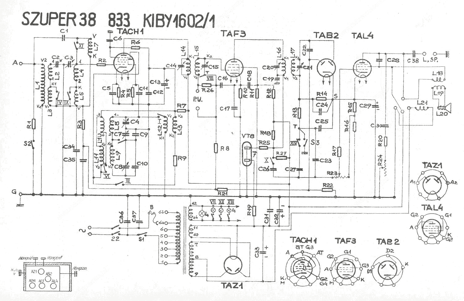

(#) Doncso hozzászólása Okt 23, 2009 /
Na, most kellene egy kis segítség, mert elakadtam, a rádió része meg se mukkan, ITT a rajza, az AF3 előtt van egy tekercs, és a PU mebenet, attól a végfokis biztosan jó, mert ha PU-ra adok jelet, szól rendesen, hangszín és ahngerő is működik, minden ok, de a rádió része nem akar magából hangot adni, van valami ötlet honnan induljak el? A cső fűt, a kondik jók, mi lehet a probléma?
(#) Gafly válasza Doncso hozzászólására (») Okt 23, 2009 /
Feszültségek az ACH1 anodjain és katódjan, valamint R6 és R7 végein?
(#) Doncso válasza Gafly hozzászólására (») Okt 23, 2009 /
Igenis. megmérem
Valamint szemrevételezni, szemrevételezni és szemrevételezni
Mellesleg van ott még egy rakás tekercs amit szakadás szempontjából érdemes megmérni (meg ugye a hullámváltó érintkezői...).
Középhullámon ha be van tekerve a forgó akkor az MR1-nek jonnie kell hacsak nincs valami nagyon szarvashiba...
Egér nem járt benne?
Oszcillátort meg tudod nézni hogy rezeg-e?
(#) Imi65 válasza Gafly hozzászólására (») Okt 23, 2009 /
Meg tudja, mert akkor -ha rezeg - az ECH trióda rácsán negatív feszültség van.
Szemrevételezéssel semmi probléma, már egy hete csak nézegetem , viccet félretéve, hál istennek nem járt benne nagyon senki, se egér, se avatatlan kezek, maximum az idő, de ezeket megnézem amiket mondtál. A fprgó kapcsoló kifejezetten jó állapotban van, szerencsére. Megnézem a dolgokat és írok.
(#) Imi65 válasza Imi65 hozzászólására (») Okt 23, 2009 /
A KF cső rácsához érve valamilyen kis életet kéne mutatnia.
(#) Doncso válasza Imi65 hozzászólására (») Okt 23, 2009 /
őő, melyik az a KF cső rácsa? :hide:
