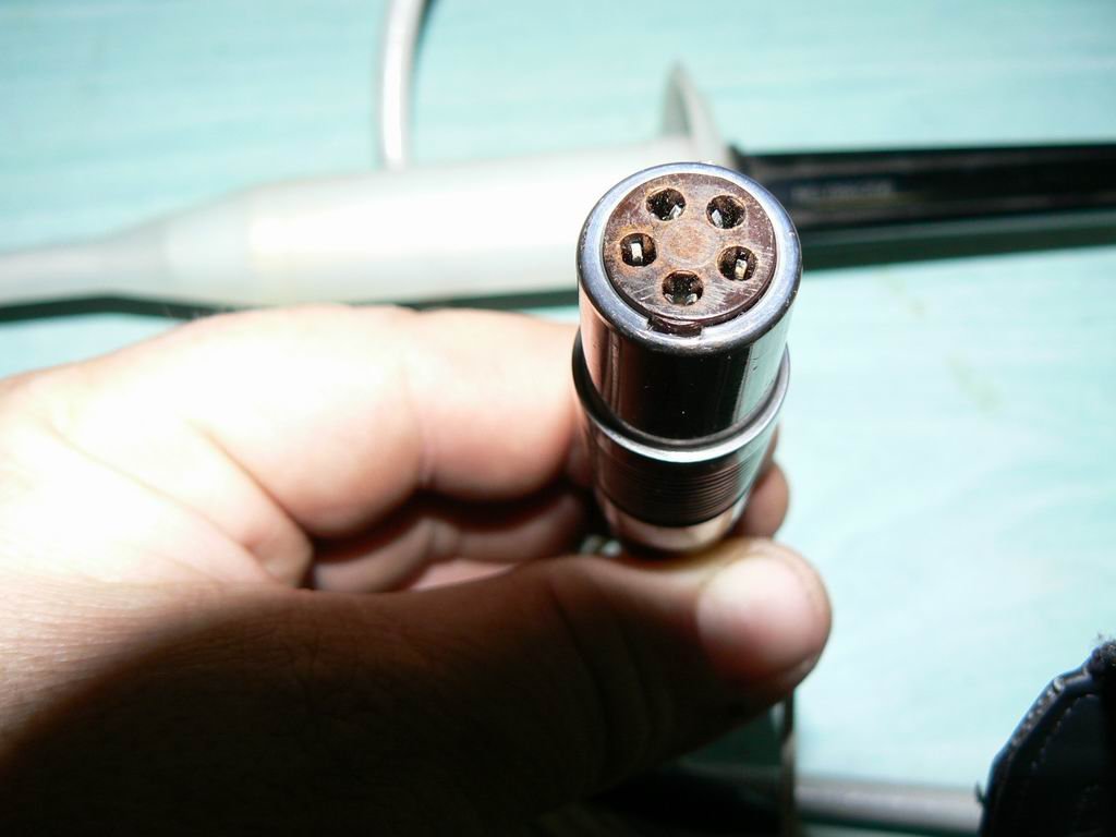

Pár kép a TR-1405-ös csővoltmérő szondáiról és csatlakozójáról ( remélem jól írom SAlátának)

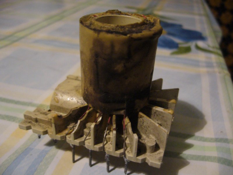

Szia Tom! Szia moltam! A Mátra projekthez kellene.. egy vidi malomkereket sikerült szereznem olyat amin kívül van a nagyfeszdióda és ezzel szeretnék egybeépíteni egy primert,ezzel a régi "viharvert" kormossal nem szeretnék próbálkozni,már csak azért sem,mert ez volt benne amikor kiégett a 100ohm 10W ,tudom majdnem tuti hogy a BU 326 miatt égett el,de ez a primer sem tuti....

Szervusz Zoli !!! Rég nem beszéltünk. A Mátrát ismerem ,de a képen a primer fehé öntött. Azt meg csak a VT csinálta. Nem?Öreg T

ja igen ezt a képet otthon csináltam valóban egy vidiben volt de ez meg tuti hogy szar szétvan cincálva,előnyös oldaláról fényképeztem.. "a kép csak illusztráció"

Mindene nincs.A VT primer szerintem el sem fér az Orionba ,mivel szélesebb. Igaz Zolibácsi?

Éppen elfér.. éppen... azért mondom,mert van itt nálam még egy és beletettem,még mikor valamennyire ment a gép,de nem csinált vele semmit,ezért visszatettem a régi primert és visszaértem a kiinduláshoz.. halkan ment és ezzel a kapott nagyfesztekercsel,a nagyfesz is ment,csak mivel szar a cső nem fűtött,pedig a fűtőfeszt is mértem és megvolt a kb:8,5V ezután szállt a BU és vége lett. A régi primer eléggé kormos vacak állapotban van...

Az a primer akkor lehet hogy jó.Nagyon ritkán pusztult az meg.A füstjeleket a szelén-NF okozta ívkisülés is okozhatta.(szeretett áthúzni ide-oda a kalitkán belül,ezért én ki is hagytam a kalitka fedelét mindig.+ lustaság visszatenni,felesleges cucc)
