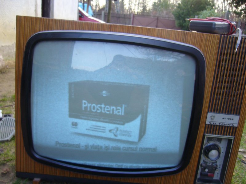

Sziasztok! Most egy 1971 szeptember 29-én gyártott Orion Viktórián a sor...
Onnan tudom ilyen pontosan ,mert kipucoltam az egészet,tetőtől,talpig.. ecset+porszívóval és a 2cm-es porréteg alatt volt belebélyegezve ) Szóval a fényerősség potit középállásba állítva volt a "legnagyobb" a fényerő,onnan le és fel elhalványul,eltűnik a kép ez DY86 hiba,csere ez megis oldódott többé,kevésbé,viszont a vízszintes képméret nem teljes és nemis állítható.Ui:Nincs valakinek véletlenűl FF-modulosba való primerje? Meg sem merem kérdezni... esetleg komplett sorki,a vas nem kell,csak a súlyt nyomja
