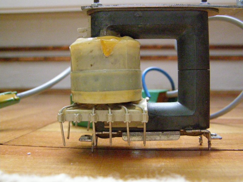

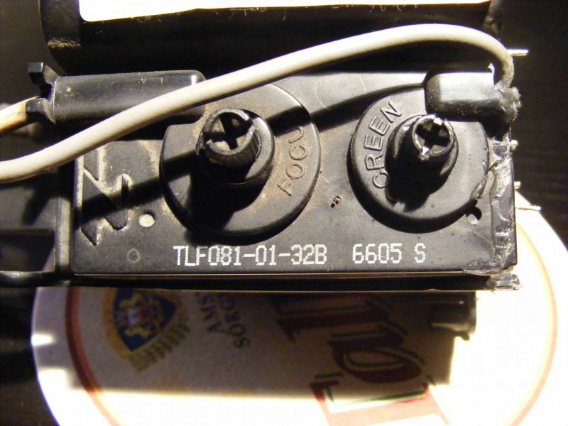

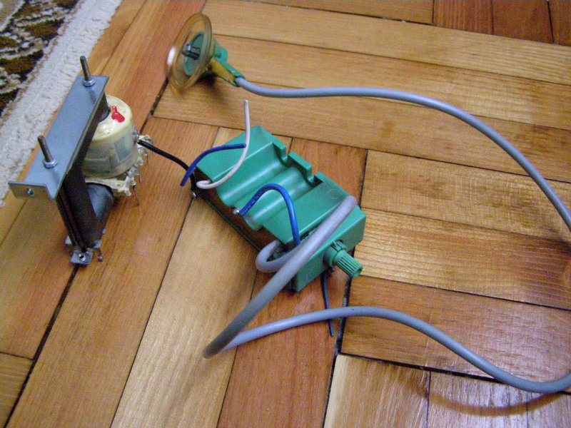

(#) 18david18 hozzászólása Nov 1, 2008 /
Szeretnék építeni énis sorkimenő trafóval ilyen dolgot amivel nagyfeszültséget tudok előállítani régi szines TV-ből szereltem ki egy sorkimenőt, bár nem tudom, hogy alkalmas-e erre a célra ha igen légyszi segítsetek, hogy hogyan építsem meg!
csatoltam néhány képet a sorkimenőröl.
Válaszotokat előre is köszönöm!
(#) maTaKee válasza 18david18 hozzászólására (») Nov 1, 2008 /
ÚÚ... énis pont ilyenre vadászok, de eddig még nem találtam Amúgy igen, alkalmas a célra, bár azt a zöld színű valamit nem ismerem, hogy mi az, de a vasmag az jó
(#) 18david18 válasza maTaKee hozzászólására (») Nov 1, 2008 /
Köszi, hogy válaszoltál
úgy tudom, hogy az a zöld egy sokszorozó, bár nem tudom, hogy feltudom-e használni egy oldalon megtaláltam a sokszorozó belső kapcsolási rajzát.
Szeretném még megkérdezni, hogy így megépíthetem-e?
(#) Collector válasza 18david18 hozzászólására (») Nov 1, 2008 /
Hali, a zöld doboz egy sokszorozó. Arra nem lesz szükséged. Az általad linkelt kapcs rajz nem tudja túl jól kihajtani a sorkimenőt, ajánlom eztBővebben: Link
(#) 18david18 válasza Collector hozzászólására (») Nov 1, 2008 /
Köszönöm a segítő válaszokat!
a közeljövőben meg is építem

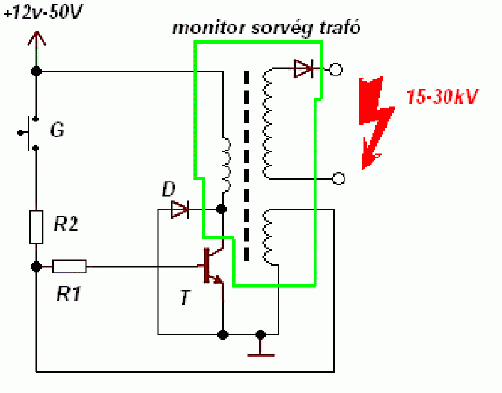

Becsülettel átolvastam a fenti topic minden sorát, sokat tanultam belőle. Elhatároztam csatlakozom azok táborába, akik legalább egyszer megépítettek egy ilyen "nagyfesz. kütyüt".
Megépítettem egy Grundig Tv sorkimenő trafójából azt az alapkapcsolást, ahol a primer és a visszacsatoló tekercs a maguk szórt kapacitásukkal kb. 15kHz-es frekvenciás rezgésbe jönnek, amint az ominózus R2 ellenállás rövid időre tápfeszt kap. Az én esetemben ez 24VDC (akkumulátor). Az R1 ellenállás 220R, az R2 ellenállást egészen 0 ohm-ra kellett csökkentenem, csak így sikerült beindítanom az oszcillátort, és ekkor a kb. 0,5-1 cm-es szikraközön meg is jelent egyetlen szikra. A szikra, vagy ív létrejöttéhez kb. 3-4 mp-et kellett várnom, mialatt egy magasfrekvenciás sípolást hallottam, aminek frekije folyamatosan csökkent, végül áthúzott a szikraközön. Ezután az oszcillátor leállt. És csak az R2 rövidrezárásával sikerült újra indítanom.
Tudnátok segíteni mi lehet a gond? Mire nem gondoltam? A sorkimenő működött, van hozzá kapcsolási és beültetési rajzom is, elvégeztem a szükséges méréseket is, így sikerült egyértelműen beazonosítani a lábait.
(#) Cobey válasza (Felhasználó 13571) hozzászólására (») Jan 14, 2009 /
Helló Köbzoli!
Nem teljesen világos, hiszen az alábbi linkben azt olvashatjuk, hogy ha nem indul az oszcillátor, nyomjuk meg a gombot 1-2-szer. Megfelelően választott ellenállásokkal egyetlen gombnyomás, egyetlen szikrát ad. Azonban a link alatt található videók egyikét sem, de mégcsak ahhoz hasonlót sem sikerült produkálnom. Egyszerűen nincs folyamatos ív. Lehet, hogy félreértettem valamit?
A fenti áramkör megépítése, indítása, képek, videók a működésről.
