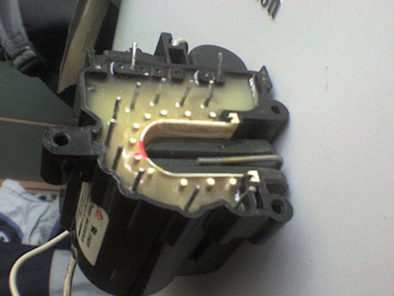

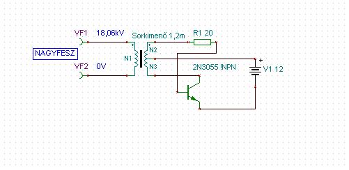

(#) Gyimate hozzászólása Feb 7, 2009 /
Ahogy elnézegetem ezeket a kapcsolási rajzokat bonyolúltabbnál bonyolultabbakat találok csak. Egy párat én is megépÍtettem, de egyikkel sem voltam megelégedve, vagy leállnak üzem közben vagy csak nagyon kicsi a szikraköz stb. Azzal az egyszerű kapcsolási rajzal amit mellékeltem nagyon szépen meg lehet hajtani egy sorkimenő trafót. Nincs rajta semmi START gomb vagy chip csak egy tranzisztor és egy ellenállás. (Tudom, hogy a mellékletben szereplő trafó nem sorkimenő de a tinában csak ilyet leltem.) Ennél a kapcsolásnál nincs szügségünk csak 3 kivezetésre, ezt úgy tudjuk elérni, hogy az egyik prÍmer tekercs kivezetését összekötjük a visszacsatoló tekercs egyik kivezetésével, ezt kötjük az áramforrás POZITÍV sarkához. A prÍmer tekercs másik kivezetését hozzákötjük a tranzisztor COLLECTOR-ához. A bázisra pedig a visszacsatoló tekercset kötjük egy 10-300 Ohm -os ellenálláson keresztül (fontos , hogy az ellenállás minimum 5W-os legyen.) A tranzisztor EMITTERÉRE pedig csatlakoztatjuk a tápunk negatÍv kivezetését. Ha ezzel készen vagyunk akkor lehet nézni a szép kisüléseket. Még annyit utólag, hogy az én trafóm olyan nagy frekvencián üzemel, hogy már nem lehet hallani sem, szóval az ne tévesszen meg senkit sem, ha nem hall semmit, attól még működhet a trafó. Ha mégsem működik akkor csak fel kell cserélnünk a prÍmer tekercsen a két kábelt és már megy is.
Sok sikert a megépÍtéshez és vigyázzatok a nagyfesszel!

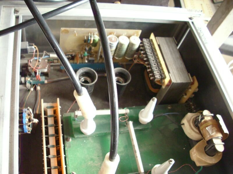

(#) karpi válasza Budai41 hozzászólására (») Márc 26, 2009 /
Potntossan nagyfeszukltsegu nagyfrekvencias kapcsolotranzisztiort kell hasznalni .Tulajdonkeppen pontossan le lehet masolni a TV kapcsolas.
Nekem van egy ilyen gyari labor. generatorom nem tudom hol a rajza.Mindenesetre van benne egy vedo kapcsolas a tulterheles ellen es egy hatarolo kapcsolas is ami kulmbozo nivokat allithat.Van benne egy par 230V-os 25W-os villanykorte is ami sorba van kotve valahol es hatarolnak.
A trafora ra van tekerve egy par menet kivulrol innen lehet merni a feszultseget..
Van ket vastag szigetelt kabell ez a magasfeszultsegu diodakra vannak kapcsolva ,A ket kabel veget egymashoz kozelitve szep kisuleseket lehet latni.Ha ossze is erintem a ket veget nem magy tionkre a generator , kigyulladnak a vollanykortek es hatarolnak. .
Lehet vele szigetelo papirt probalni , atutni/ kiegetni , valamint a " konturnaciot" megfigyekni ahogy a szigeteloanyagokat "kikerulve" fenmarad a kisules .
Lefenykepeztem , nem talalom a kapcsolasi rajzot de majd csak megtalalom .Nem nagyon komplikalt.
A nagyfeszultsegu trafon latszanak a plusz kivulrol ratekert menetek , ezek egy voltmetrerhez mennek es igy merik a nagyfeszultseget indirekt. Most nincs benne villanykorte de latszanak a foglalatok
