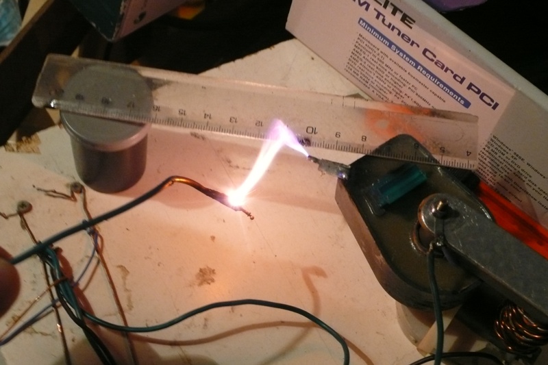

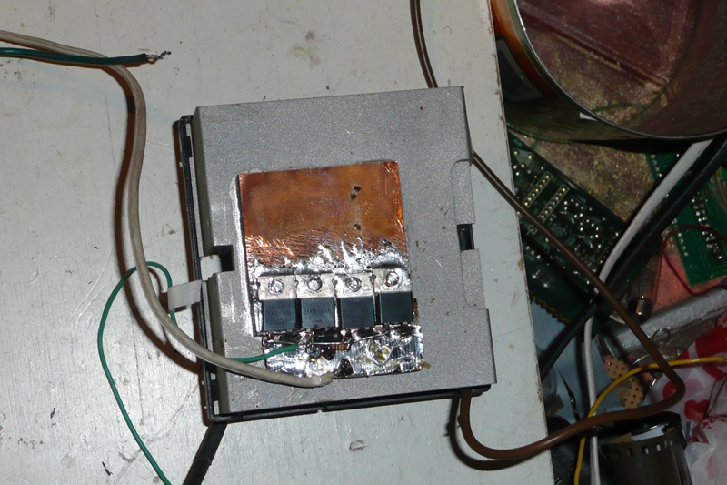

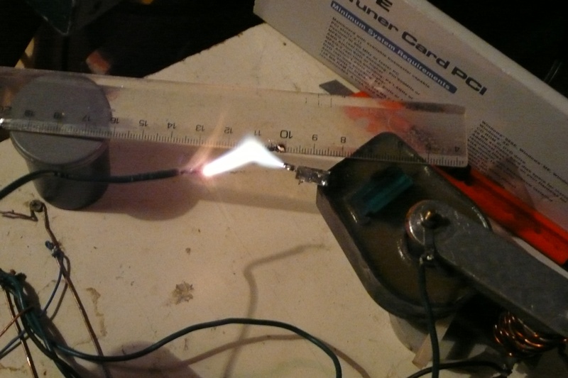

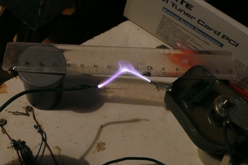

(#) ZLED hozzászólása Jún 23, 2009 /
Csináltam itthon egy pár kondenzátort, csak hogy ne unatkozzak, és rákötöttem őket egy sorkimenőre, amit 3V-ról hajtok (2 cerka elem). Tudom hogy ezekbe a sorkimenőkbe van dióda, de azért még rákötöttem egy párat . egész jól megy.
Videó
képek:
(#) Collector válasza ZLED hozzászólására (») Jún 23, 2009 /
Én régebben 4 darab sorbakötött mikrosütő kondit raktam rá, az akkorákat szólt mint egy petárda.

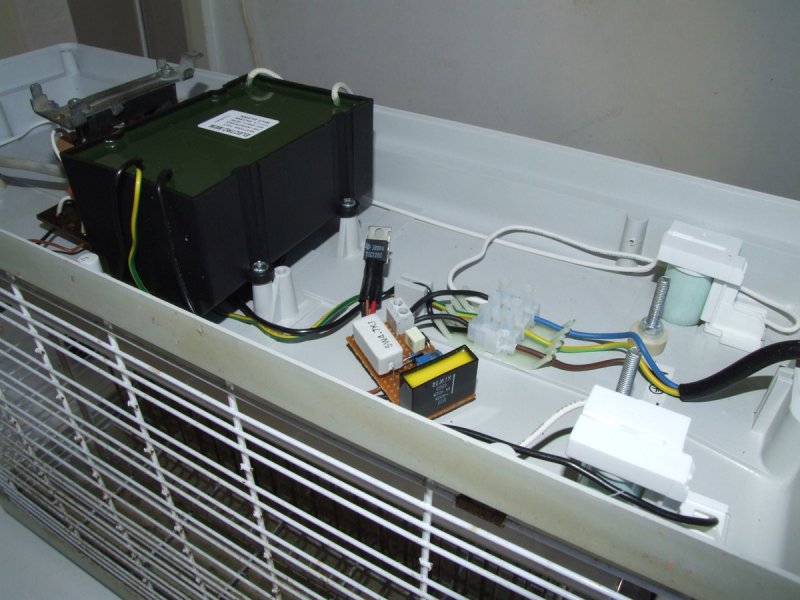

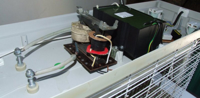

(#) Inhouse hozzászólása Júl 1, 2009 /
Masterfoxx!
Egy nagyfesz döglött rovarcsapdába kellene...
Olyan furcsa az az 5 menet...
Mivel lehet lejjebb venni a kimenetet, mert szerintem sok lesz, nem szabad áthúzzon csak ha ott van a rovar...
Nagyfeszültség generátor II.

(#) ferzoo válasza Inhouse hozzászólására (») Júl 2, 2009 /
Bocs de ez egyszerű de életveszélyes kapcsolás nem ajánlom senkinek.A 230V~fázisa könnyen rákerülhet a vasmagra vagy a szekunderre áramütést okozhat.Ajánlom inkább a VT.régi színes Tv.nagyfesztekercs primerjét áttekerni 30menet 0,70mm.alulra,majd ezt +hajtani 555Ic.vel 16KHz en kapcsi.tranzisztorral 12V-ról működik.Rovarokat ez is agyonüti rendszerint.
(#) Inhouse válasza ferzoo hozzászólására (») Júl 6, 2009 /
Pont az lenne a lényeg, hogy nem kell még egy trafó...sem árban, sem súlyban, sem gazdaságosság szerint nem kell, az érintésvédelem az más... Jól el kell szigetelni, én eleve szigetelt vezetékre gondoltam, és persze prespán parír alá, és jól rögzítve. A rovarcsapda nagyfesz része amúgy is el van zárva egy ráccsal, és az eredetit sem tapizta senki... Esetleg lehetne még soros taggal áramot korlátozni...

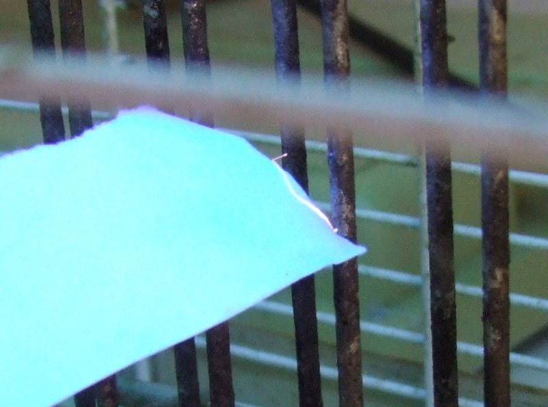

(#) Inhouse válasza Inhouse hozzászólására (») Júl 24, 2009 /
Közben elkészült. A rovarölő rács elég nagy felület csúcsok nélkül, kb. 8mm-re levő párhuzamos pálcákkal. Szóval alapból nem húz át. Amikor nedvesített papírcsíkkal közelítek 2-3mm-nél áthúz. Gondoltam jó is lesz. De nem...gyenge. A szúnyogokat elégeti, de a nagyobbakkal csak küszködik.
Néztem a nagyfesz tekercsem és lehet, hogy azzal lesz a gond, mert mintha lenne rajta egy repedés...ez elég öreg már, nem az a fehér fényes.
Szóval tuningolnom kell még rajta.
Inhouse

(#) Inhouse válasza ferzoo hozzászólására (») Júl 27, 2009 /
Kicseréltem a nagyfesz tekercset, és rögtön kb a duplája lett az ív, hangosabb is. Sajnos csak 3db-om van, ebből van az első, ami gyenge/repedt, van egy ami már egész jó, és van egy ami igazán erős (4cm ív), de tőben égett a kivezetése. Most megragasztottam, majd megnézem, hogy mit bír...
