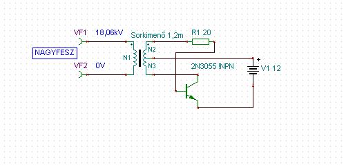

Szereztem sorkimenőt(régi malomkerekes) + 2db BU508A -t, de van 1 olyan problémám hogy nem nagyon szikrázik csak 1 kicsit, olvastam valahol olyat hogy be kell állitani a munkapontot, ebben szeretnék segitséget kérni.
Jelenleg a pozitív oldali ellenállás 220 ohm 5W, a negativ oldali pedig 22 ohm 1W.
Miért nem 2N3055-öt használsz? Kis C-E feszültség mellett jobb lehet. A BU nagyobb tápfeszültségnél hatékony. A tekercsek menetirányai jók (egymáshoz képest)? Szekunder tekercs nem zárlatos? Gondolom innen az ötlet:Bővebben: Link
40V-ra ne nagyon told fel, mert az esetek 90%-ban azonnal átüt a sorkimenő.
Azzal még nem próbáltam, próbáltam még tip122-es tranyóval meg bd243c vel, csak az volt a bajuk hogy nagyon melegedtek(2perc alatt annyira hogy az ujjam majdnem odasült, pedig régi proci hűtőbordán voltak ventillátorral, azokkal viszon szép volt az iv, valaki tudna segiteni az ellenállásokkal a BU508A val?
Ezt a ZVS drivert meg lehet oldani ezekkel? buk455-200A ebből van 2DB
Itt felsorolnak néhány használható tranzisztortípust ehhez a kapcsoláshoz. a 3055 viszont az újabb trafókhoz nem jó.

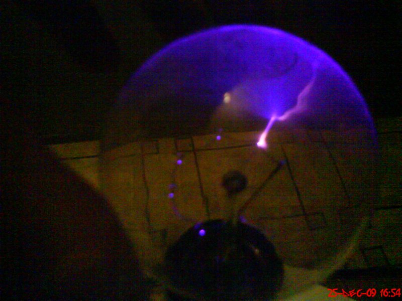

Megcsináltam a sorkimenő meghajtóját 1db d13007k tranzisztorból a melléklet alapján, az ellenállás 22 ohm+100ohm Kb. 4-5W. A szekunder rész 1ik ágát pedig rákötöttem a negatívhoz.PC tápról hajtom 12V , a tranzisztort meg Pentium 1es hűtőbordával +ventilátorral hűtöm olyan 10-15 perc múlva is csak olyan meleg volt hogy kézzel is meglehetett fogni.Nem tudom milyen frekvencián jár de nem hallok semmi zúgást meg szörcsögést Szép ívet húz. Mellékelek 2 db villanykötés képet is. Valószínű hogy később megcsinálom a ZVS drivert is.
Felesleges összeföldelni a szekundert és a primer oldalt, az ég világon semmi előnye, csak saját magadra, meg a meghajtásra nézve jelent nagyobb veszélyt.

Akkor inkább lekötöm. Még az lenne a kérdésem hogy ne tegyek a kollektor meg az emitter közé 1 védő diódát?

Lehet rakni.
