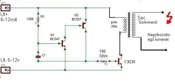

Sziasztok!Megepiteném a következő kapcsolast de sajnos c3039 es tranzisztot nem kaptam.Jó lenne szerintetek helyette tip 31-es?Ha ez nem lenne jó mivel helyettesithetném?Előre is köszönöm a vàlaszokat.
A hozzászólás módosítva: Ápr 14, 2014
Nem jó helyette.Bonts TV-ből sorvégtranzisztort.BU508,S2000...
2SC3039 néven próbáltad? Keress rá az adatlapjára és az alapján is kotorhatsz.
Szia!Megcsináltam a kapcsolást 3039 es tranyo helyett s 2000 est raktam be és valamiért nem működik .Mi lehet az oka?
2SC2000 típusút használtál?
Szia,
Tisztázzuk, a 2SC3039 helyett 2SC2000-t tettél bele? Ha igen akkor ne is csodálkozz, hogy nem működik, elég csak a két adatlapot összehasonlítani és rájössz, hogy a két tranzisztornak nem sok köze van egymáshoz. A 2000-es csak 200mA-t visel el Collector áramként, míg az ajánlott 3039 7A-t. Más a kettő tokozása is, az egyik TO-220-as -> Nagy hőleadó képességű tokozás, míg a másik csak TO-92-es tokban van -> kis teljesítményű és még folytathatnám a különbségeket. Ha már mindenképpen variálni szeretnél, akkor tegyél bele egy TV-ből vagy monitorból bontott sorvégtranzisztort, ahogy már előttem is írták.
Szia! Ezt a fajtát bontottam tv ből s ezt hasznaltam.Bővebben: s2000
Mekkora a táp teljesítménye?
Szia!Labortáppal néztem0-24 voltig 2 amperrel.
Pontosan mit is kellene csinálni ennek a kapcsolásnak?
Ez egy komplementer tranzisztoros (Q1-Q2) multivibrátor, a terhelő ellenállása a teljesítménytranzisztor bázisellenállása és E-B diódája, az időzítő az 1 µF-os kondi. Esetleg csökkentsd az értékét. Vagy a 100k-s ellenállást is felezheted. Elvileg be kéne indulnia.
Van szkópod?
Szia!Sajnos szkopom nincs .Majd havernal megnezem őneki van. C3039 es helyett mit rakjak bele amit tv bol bonthatok?
A sorkimenőtrafó meghajtótranzisztorát például.
De itt egy link: All Transistors 2SC3039 A "2SC3039 Equivalent Transistors - Cross-Reference Search" linkjére klattyantasz és ott ki is tölti neked a paraméter sorokat, de te is átírhatod. Alatta 21 másik tranzisztort látsz, csak van közöttük olyan, ami a te alkatrészbányádban van... Ezt a linket mentsd el: All Transistors. Jól jöhet még ![]() Másik: a trafó primer tekercsével köss párhuzamosan egy antiparallel (tehát a katód a + tápon) gyorsdiódát! Jó a PC-tápból szedett schottky is, vagy valami MUR... dióda, ami tud legalább 5 ampert. Mert az induktív visszarúgás megölheti a tranzisztorod. (Nem is értem, hogyan lehet ezt kihagyni, annyi tákolmány rajz van...)

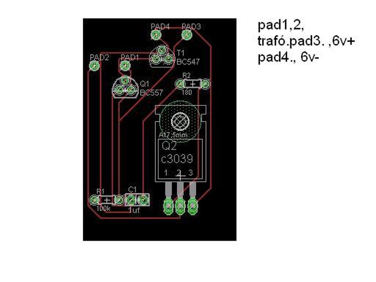

Szia!Megcsináltam a dolgot az általad tett módosításokkal de valahogy nem működik.Mellékelem a nyáklaprajzot hátha elszúrtam valamit.
Ezeket használtam:c547b bc557b.Ez van írva a tranzisztorokra
Köszi a választ
Miért vannak az összetartozó alkatrészek ilyen messze egymástól? Kusza az elrendezés. Miért nincs a pad-ok és a vezetősávok között határozott térköz? Tényleg ilyen hajszálvonalakkal képzeled el? A teljesítménytranzisztor táp-trafó köre el tud így füstölni.
Rövid fóliarajzolatok kellenek, a teljesítménytranzisztorra lehessen hűtőbordát rakni. Nem látom a trafó primerjével ellenpárhuzamos védődiódát (bár azt rá lehet tenni a trafó lábaira is). A tápra egy nagyobb puffer és egy 100nF-os szűrőkondi kell. Az, hogy nem működik, jelentheti azt is, hogy valamelyik félvezető rossz. Áramfelvételt mértél? A hozzászólás módosítva: Ápr 19, 2014
