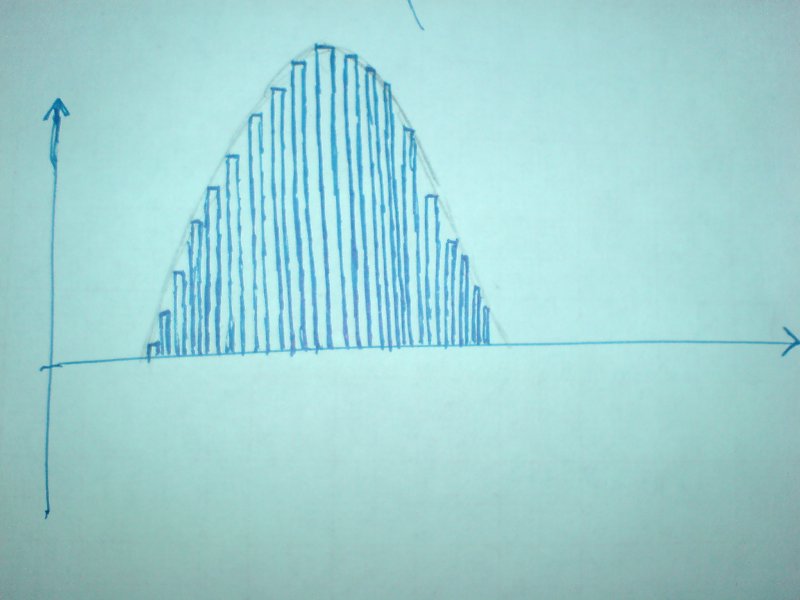

Engem is érdekelne egy nagyteljesítményű, de szinuszos inverter. A fő probléma a szinuszjel előállítása, ezért kigondoltam egy másik megoldást, ami látszólag csinálna szinuszt, a valóságban nagyfrekis négyszögjel lenne a megfelelő amplitudóval. A kapcsolóüzemű tápokban a kitöltéssel lehet feszültséget szabályozni a szekunder oldalon, lenne egy félhidas meghajtású trafó, az egyik fet a pozitív szinuszhullámot, a másik fet a negatívot állítaná elő. A 0,01s szélességű szinuszhullámba a primer oldal több tíz KHz-es PWM jellel, a szinusz feszültségszintjeit előidéző kitöltéssel lenne meghajtva. Így gyakorlatilag 95% körüli lenne a hatásfok, semmi melegedés. Várom a válaszotokat az ötletemre, hogy működne-e.
Egyébként nem lehet tekercsekkel és kondikkal szinuszosítani?
(#) gulyi88 válasza SKY hozzászólására (») Jún 19, 2009 /
én is hasonlóképp csinálnám, de egy táppal nem tudod megcsinálni, mert a kimeneti szinusznak előjelet is kell váltani (második félperiódus...).
A trafóban az indukció középértéke mindig 0 kell legyen!
(azaz mindkét fetnek ugyanannyit kel nyitva lennie (aznos kitöltésük kell legyen))
benne lennék egy ilyen elvű inverter fejleszésében, az biztos hogy ez sem olcsó mulatság!!
(#) SKY válasza gulyi88 hozzászólására (») Jún 19, 2009 /
Pedig épp azért gondoltam ilyenre, mert olcsó lenne. Megvan a másik periódus is a szinuszban azt a másik fet csinálja. Egyik fet pozitív periódus, másik fet negatív períódust csinálná, persze "fly back" módszerrel. De lehetne két külön trafót tenni és akkor egymásratenni a két jelet, de ezen még gondolkodni kell. Csak arra volnék kíváncsi, hogy működne-e így, és a kondi is fontos lenne a szekunderen szerintem.
flybakból ha kihagyod a diódát, akkor mi lesz a fet aktív ideje alat?
Közben gondolni kell a reaktív terhelésre is (fázisszög meddőtljesítmény..)
Miven alacsony feszről transzformálunk fel és nagy a teljesítmény, így csak nyitóüzem azonbelülis pussh pull lenne ideális szerintem.
A 2 tápot hasonlóképp kötném össze mint a hidalt erősíőket, de még gondolkozom mit hogy...
