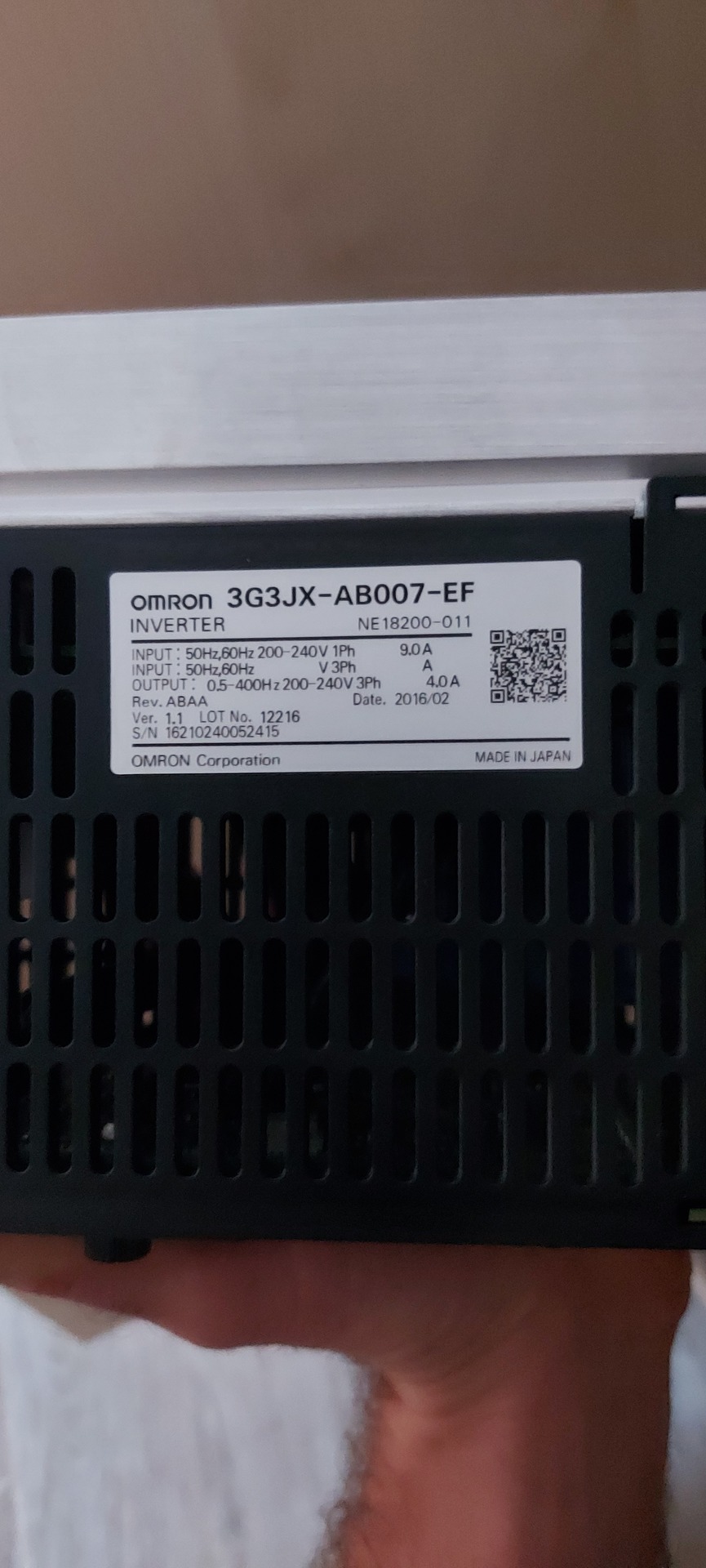

(#) Ch4rl3s hozzászólása Szept 27, 2023 /
Sziasztok! Van egy frekvenciaváltóm, bemenete 1 fázisú, a kimeneten 3 fázis. Kérdésem az lenne, hogy át lehet e alakítani ezt úgy, hogy akkuról táplálnám és a kimeneten megkapnám a 3x230-at?
(#) Atis57 válasza Ch4rl3s hozzászólására (») Szept 27, 2023 /
valószinuleg igen.
A) A DC sint megtápláod 300V DCvel--ez lehet akku is.
B) ha 12-24-...........96V-s akkuban gondolkozol.Akkor kell egy feszültségemelő kapcsolás szintén 300V ra.
A vezérlését külön megoldással akár 12V ról is megoldhatod.
Persze buktatók akadhatnak ---Minden esetre Liftnél működik.
