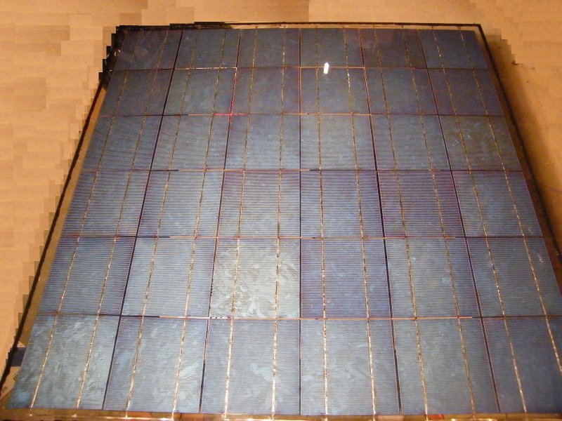

![]() Amúgy jó lesz, erre leszek kiváncsi igazán!!! Majd a cellamérést üveggel vs.nélküle ne felejtsük el, jó lenne tudni mit mutat... ![]() BUÉK!
Direkt! Kíváncsi voltam van e itt még valaki. Buék!

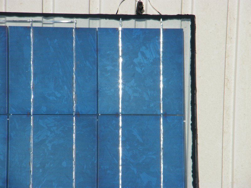

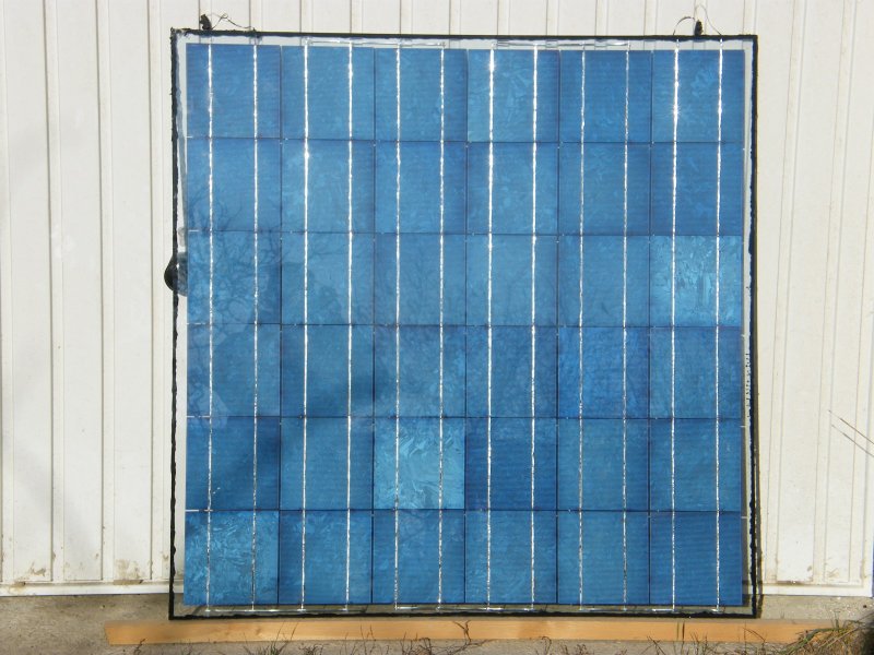

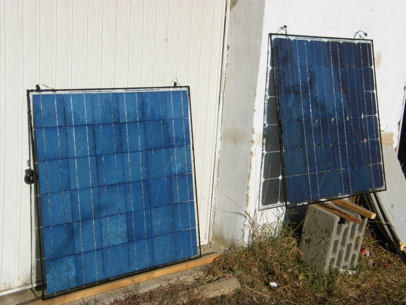

Tudom tél van meg minden, de mennyire melegedhetnek ezek a cellák nyáron? Mert akkor ugye csökken a hatásfokuk némileg, illetve nem lesz probléma abból hogy az üveg szélén fekete színű a ragasztó? Amúgy nekem tetszik
Nem tudom mennyire melegednek fel ill. hogy mennyire csökken a hatásfok, viszont az az egy biztos hogy napi viszonylatban nyáron többszörösét termeli a melegedés ellenére is mint most. Ennek oka többek között hogy más szögben süt a nap, sokkal magasabban megy és e miatt nem 6-8 órát dolgozik a napelem ha 12-őt vagy még többet. Erősebb a napsütés is így e miatt is több a teljesítmény. Az utolsó lényeges pont pedig hogy a negyedébe kerül mint a gyári, tehát ha dupla mennyiséget csinálsz mint eredetileg tervezted akkor is csak a felét költötted el az erre szánt pénznek és ekkor már a melegedés miatti veszteség gyakorlatilag lényegtelen. (A fekete sziloplaszt ne zavarjon meg, azt nem fogja fény érni, csak még nem jött meg az alumínium U szelvény ami az élére lesz ráhúzva. Én meg marha türelmetlen vagyok és ki akartam rakni addig is egy kicsit napozni) Pillanatnyilag 6 panel van készen, de kettő még a "régi" lexanos, azt majd idővel át akarom alakítani dupla üvegesre.
Tisztában vagyok az árával, csak tudni akartam hogy úgy izzanak-e mint néhány gyári darab. Nálunk 4mm-es 1m2 plexi az 8E akárhányszáz forint. Megéri ebből csinálni (nem feltétlenül a 4-esből) vagy inkább üveg legyen? Úgy rémlik már írtad de megkérdezem még egyszer, gondolkodtál már azon hogy amikor legközelebb veszel cellákat akkor kicsit többet veszel és némi haszonnal itt eladod? Én biztos vevő lennék pár darabra
Nem jó a plexi. A hőre jelentősen tágul, a cellák meg marha ridegek, összetörnének alatta. Az üveg azért jó, mert egy fix merev időtálló felület. Nem hajlítja meg a szél, mint tehetné a plexivel és az uv sem teszi tönkre. Arról nem is beszélve hogy az üveget 1800ft-ért veszem/m2.
Pillanatnyilag még nem tudok eladni, mert először össze kell raknom 20 panelt, ennyivel akarok visszatáplálni a hálózatba, (ennyiről adtam be a papírt). Nehéz dolog a vétel, mert ha nem akarod hogy drága legyen a postaköltség akkor fel kell deríteni azt az eladót akinek sok vak. Ezektől általában az összeset meg szoktam venni, hogy a postaköltség/db alacsony legyen. Természetesen ha lesz felesleg, szólni fogok. Valaki kérdezte korábban a mérési eredményeket gyári panelokról, most elkezdtem feltölteni a honlapomra 3db MSI-150 (150W-os) monokristályos napelem panel mért termelési adatait és napi grafikonjait. Nem túl régóta tudom menteni az adatokat, de idővel majd kinövi magát ez az adatbázis is. ![]()
Tényleg, ebbe bele sem gondoltam. Számolva azzal hogy felénk már volt nem is egyszer dió nagyságú jégeső, kb. milyen vastag üveg kellene? Nem vagyok tisztában az üvegek árával, de nem gondoltam hogy ekkora a különbség közte és a plexi között.
Bocs közben mindketten módosítottuk a hozzászólást, olvass vissza légyszi, mert neked írtam kiegészítést. Én 4mm vastagot használok, a 3-as is jó lenne, de idővel az üveg is ridegebb lesz, jól jön még később az a plusz 1mm.
