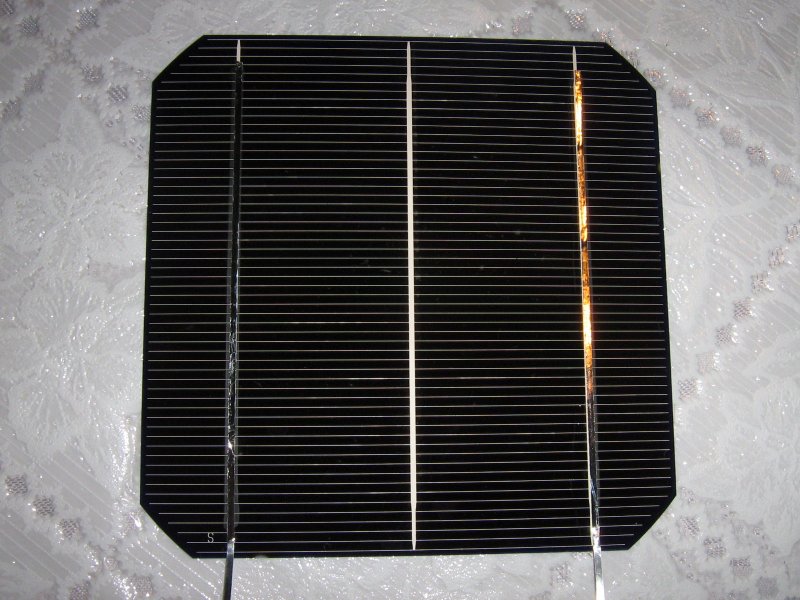

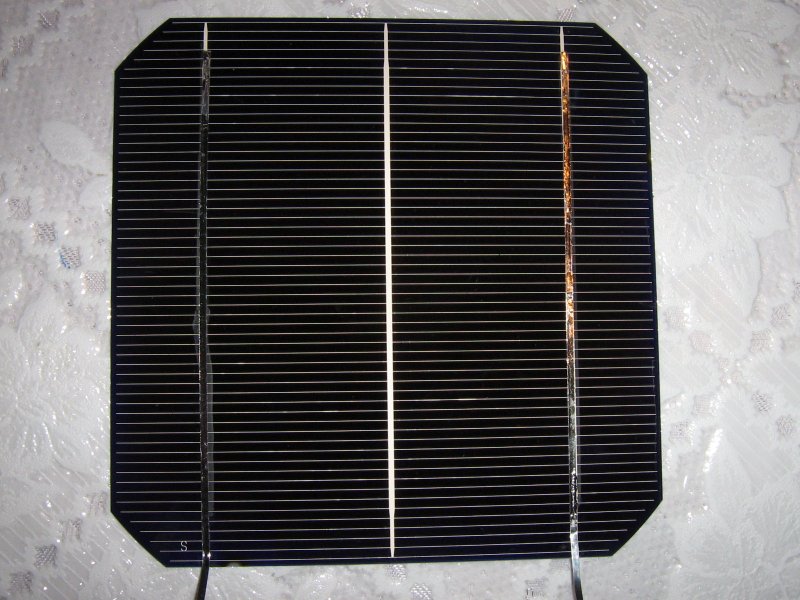

Első napelem panelom összeszerelésénél tartok, külföldről sikerült olcsón, B kategóriás festékhibás monocristályos cellákat szereznem teszt jelleggel.
156X156-osak.
Az eladó szerint 0,5 V és 3,8W teljesítményűek.
Ez azt jelenti, hogy max P-re 7,6 A nak kéne átfolyni rajta.
DE bármelyik cellát vizsgálom lámpával megvilágítva, a rövidzárási áram, tehát a két felület +, - között max 1 A-t tudok mérni 1 cellánál.( a feszültség megvan, 0,51-0,48V között) Külsö felhős időben 1 cellán 0,3A folyik át. Napos időben még nem teszteltem, mert mostanába nem volt, de normális ez?
Ti mekkora rövidzárási áramot tudtatok mérni a celláitokon?

Sajnos az a festékréted gyüjti össze az áramot és ha az nagyon hibás akkor nem is várhatsz tőle sokat.. bár a lámpa és a felhős idő sem az igazi, de ilyen időben is tudnia kellene napközben annak a cellának 1-2-3A-t.

Csak a széleken látható egy minimális elmosódás. Maga a cella ránézésre ok.
De legalább már akkor látok nagyságrendet!
Tehát átlagos időben is kéne tudnia1-3 A-t.
Ajaj, ma borus időben 0,3 A-t tudtam kicsikarni, reflektorral megvilágítva kb 1,1A tudott. Akkor csak jogos az aggájom!

Itt van!
Ez 2 külön cella, már főlforrasztottam a füleket.

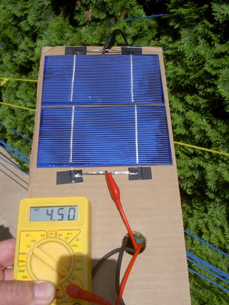

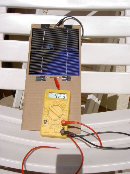

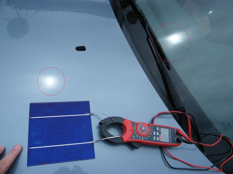

Üdv! Mint ahogy e-mail-ben is írtam, nem tudom mi lehet a gond, az enyémek borult időben, amikor a napból csak egy kis fényes folt látszik a felhők mögött, 2,3-2,4A-t adnak. Csatolom ide is a képeket, hátha valakinek még jól jön összehasonlításként.

Ha már 3 buszos akkor lehet hogy érdemes lenne kihasználni.. kíváncsi vagyok déli napsütésben mit tudnak.
Én a 3x6os celláimon mértem 4 ampert is szombat 11 - 12 óra közt.
(#) mikrohelikopter válasza DC4eva hozzászólására (») Jún 1, 2010 /
Annyit javult a helyzet, hogy a rossz időben 0,8A tudott, meglátjuk napon.

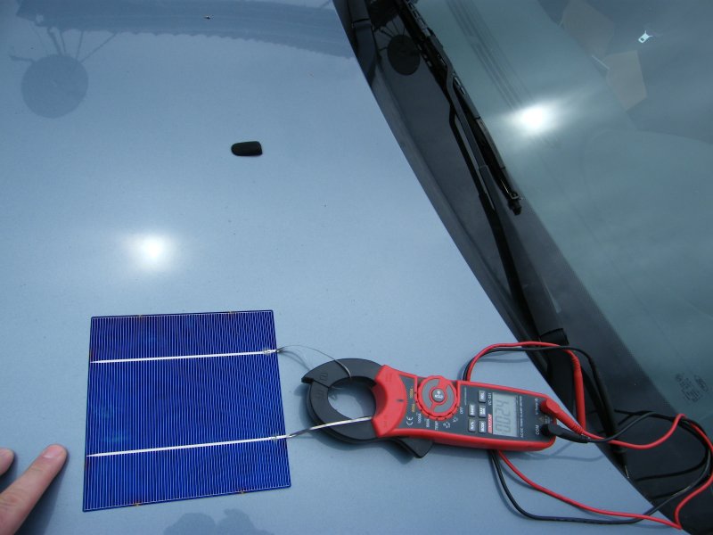

Én ezt mértem kb. 10 perce. Most iszonyatosan erősen süt a nap. Szerintem a mainál jobb nap nem lesz a méricskélésre. Majd 12:30 körül mérek megint.. majd meglátjuk. A képen 2db "B" minőségű nyomtatási hibás 3x6-os 1,8Wp-s cella van sorbakötve és rövidrezárva (0,4V van ilyenkor a műszeren).
(#) DC4eva válasza DC4eva hozzászólására (») Jún 6, 2010 /

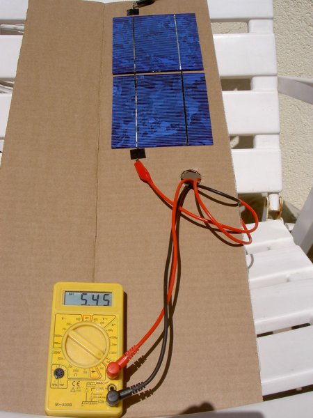

5x5-ös cella ugyan úgy márve 10:30 körül.
Na megvolt a tesz olyan 13:00 körül.
5x5-ös 5.8A
3x6-os 4.5A
