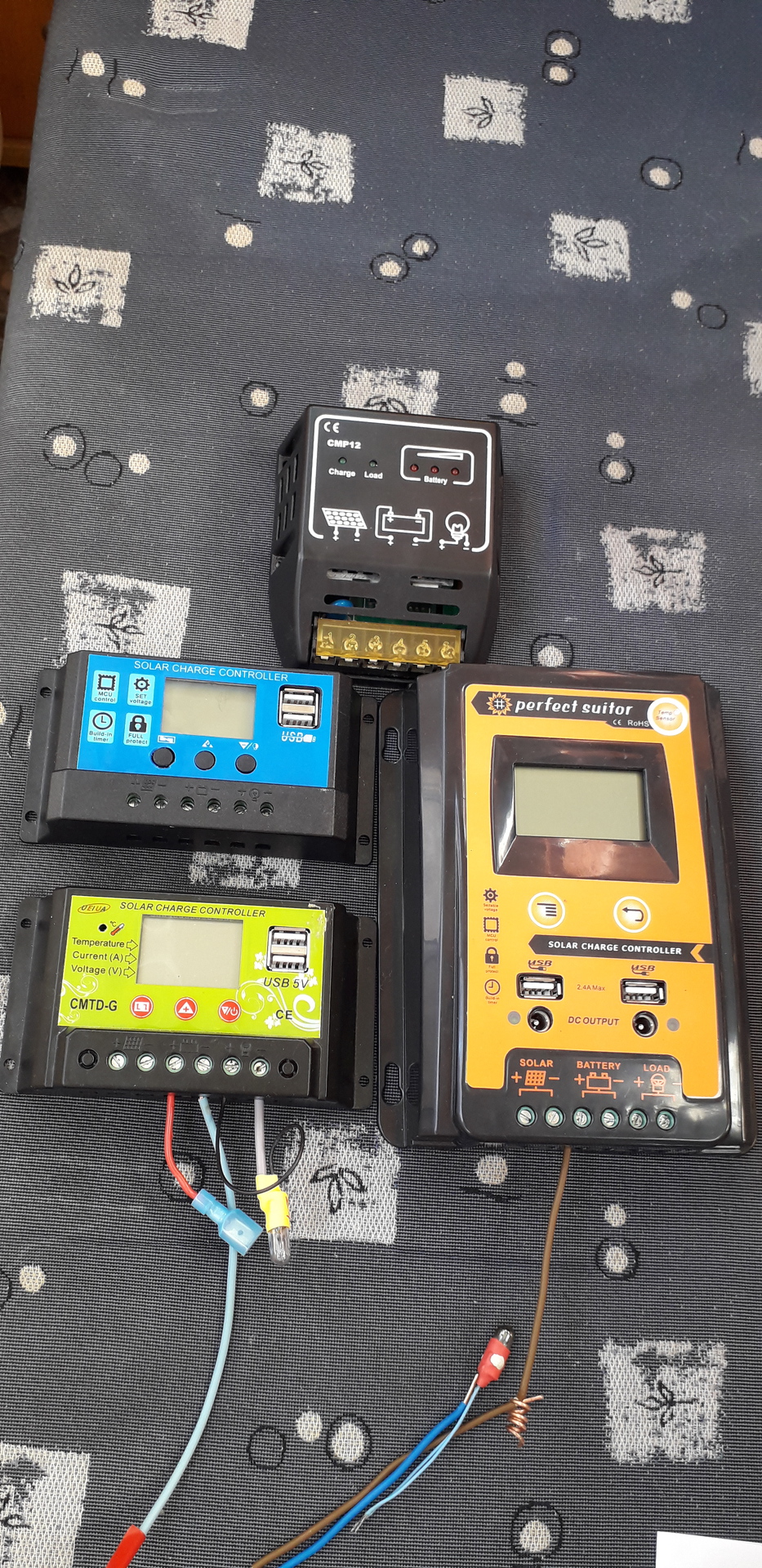

bemutatónak egy csokor;
Pl a szürkének a neve az MPPT nem a tipúsa!

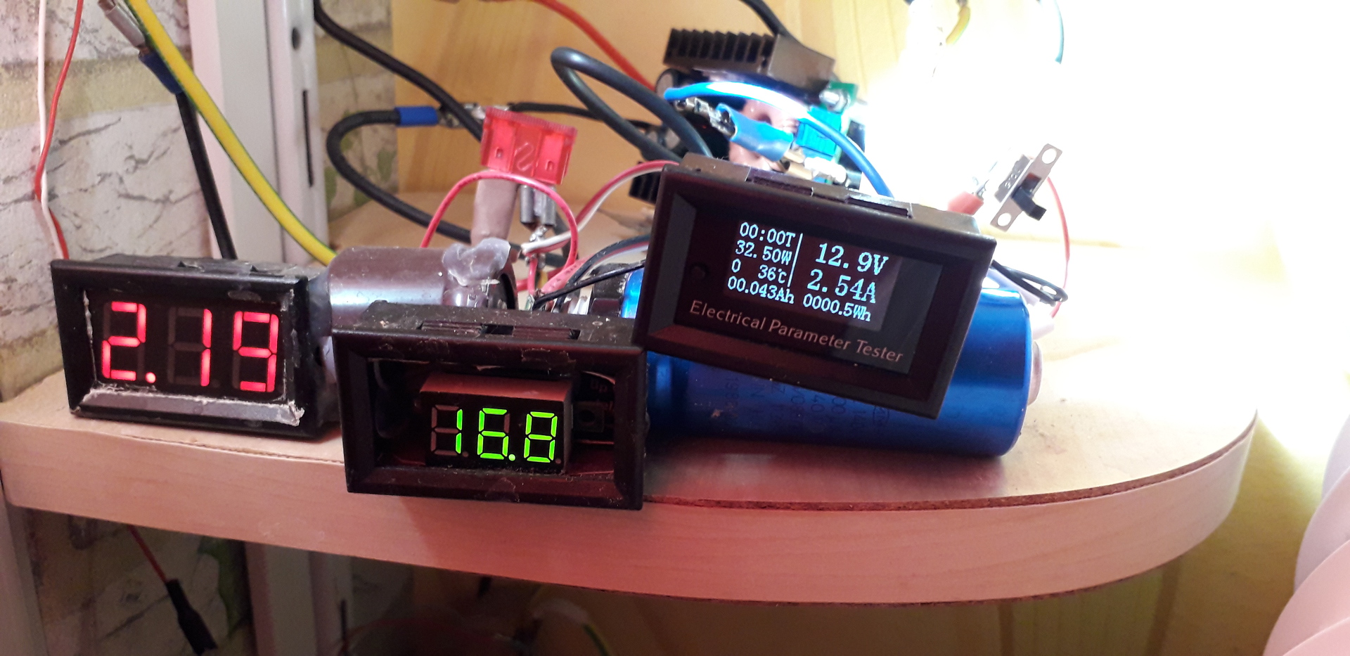

Ha házilag álitod össze --nem ér meglepetés!
PL; kisérlet közbeni állapot!
