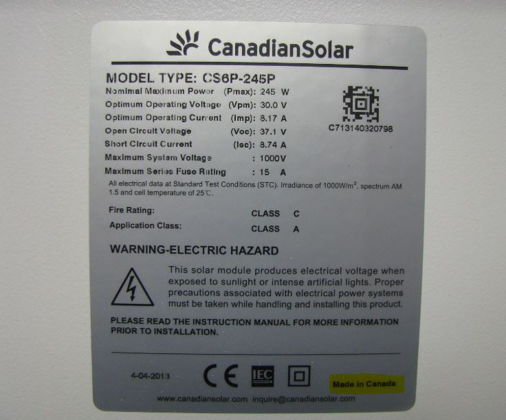

(#) Atis57 válasza Bakman hozzászólására (») Okt 3, 2020 /
Dr Torgyán úr után szabadon --Ez igy ebben a formában nem igaz!
Mert a 24V napelem munkapontja 27V ez jól illszkedik a 24V -s akkuhoz.
Ha 12V-s az akku akkor a munkapontot is leviszed 13,8v ra igy a napelem belső ellenállásán elfűtöd mazt a teljesitményt.S nem a 2. akkuba töltöd!
Itt egy hasonló ábra --mivel napelemeset nem találtam.
Ha bejön 180W az 24V-nál belemegy az akkukba kb 10% veszteséggel.
Ez 12V esetén meg 100W az akkuba és 80W fűti a napelemet .
Célszerű?
A hozzászólás módosítva: Okt 3, 2020
(#) Bakman válasza Atis57 hozzászólására (») Okt 3, 2020 /
Hol írnak 24 V-os napelemet 27 V-os munkaponttal? Én 37,6 V-os üresjárati feszültséget látok csak, semmi mást.
Nem attól függ hogy elég-e a dióda, hogy milyen akkumulátort töltesz, erre próbáltam rávilágítani. Lehet 1000 V-os áramgenerátorral is tölteni egy 18650-es cellát de ahogy ez is, a 37 V is túl tudja tolni az akkukat figyelés nélkül.
itt nem is irta senki --de aa 24v mennyi is ? (gk, busz stb)
itt egy 12V-s napelem adattábla ;
Napelem műszaki adatok
Maximális teljesítmény (Wp) 20Wp
Maximális munkaponti feszültség (V) 17,4
Maximális munkaponti áram (A) 1,15
Üresjárati feszültség (V)21,6
Rövidzárási áram (A) 1,27
Cellák száma (db) 36 (125*125mm cellaméret)
Modul mérete (mm) 345x430x25
Működési hőmérséklet tartomány: -40°C ~ +80°C
Leadott teljesítmény pontossága: +/- 3%
Felület maximális (szél) terhelhetősége: 60m/s (200kg/sq.m)
Jégesővel szembeni ellenálló képesség: kb. 2,5 cm es jégverés
Tömeg: 2 kg
Csatlakozás: 1 by-pass dióda
Cella hatékonyság: >17,3
Modul hatékonyság: >14
Keret anyaga: Alumínium
Itt meg egy 24V-s cimkéje ;
