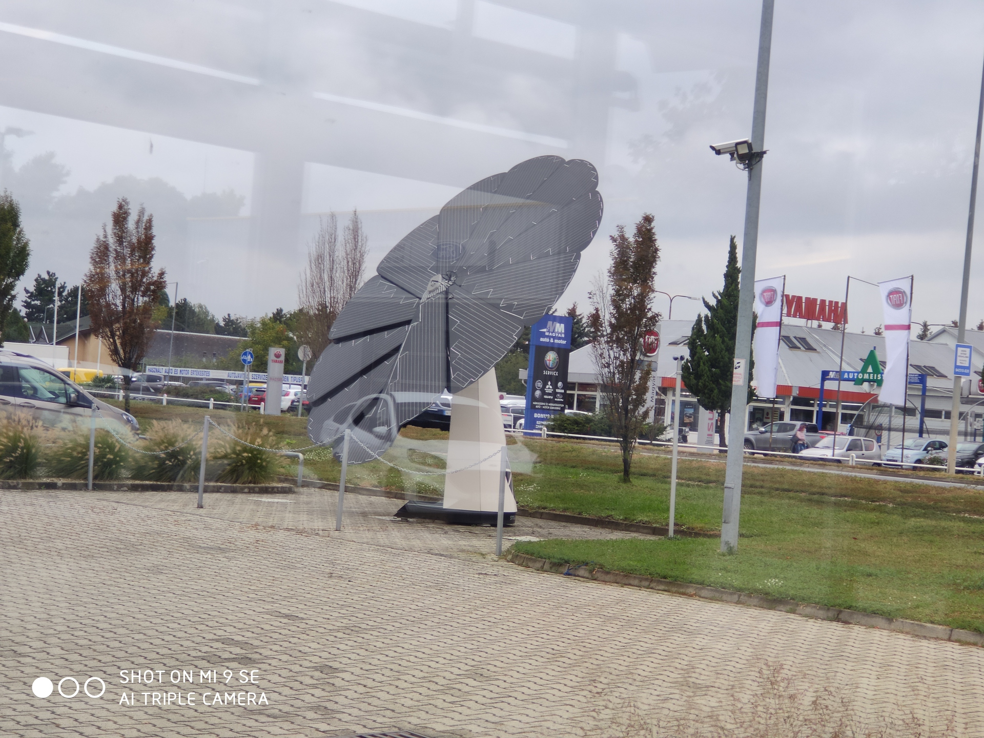

(#) JZoli válasza antikzsolt hozzászólására (») Aug 12, 2022 /
Itt a mellékletben egy ötlet a helytakarékosságra.
(#) antikzsolt válasza JZoli hozzászólására (») Aug 12, 2022 /
Ismerem a napraforgót. EGy nagy hátránya van. Nem sokáig működött hogy kövesse a napot. Valami szoftveres baja volt azóta a cég is talán bezárt és nem is kapható.
