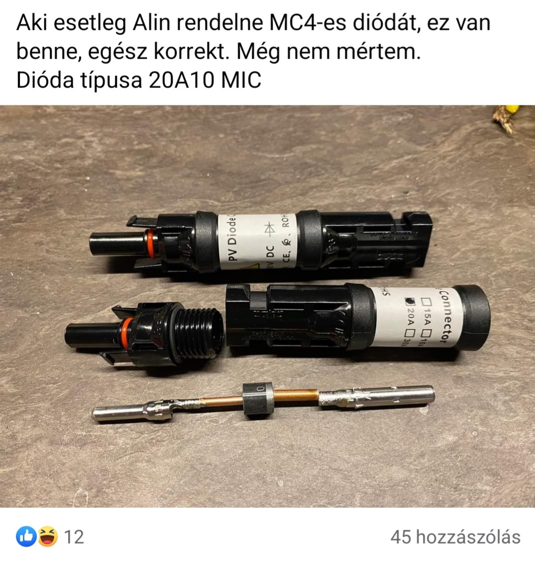

(#) GPeti1977 hozzászólása Aug 5, 2022 /
20 ampert tartósan elviselő dióda
(#) antikzsolt válasza GPeti1977 hozzászólására (») Aug 5, 2022 /
Mit is kell itt nézni? Sajnos nem érteni
(#) dB_Thunder válasza antikzsolt hozzászólására (») Aug 5, 2022 / 1
Ez egy műanyag tokos dióda, max. 10A adnék neki egyenirányító hídban, ahol szakaszos az üzem!
